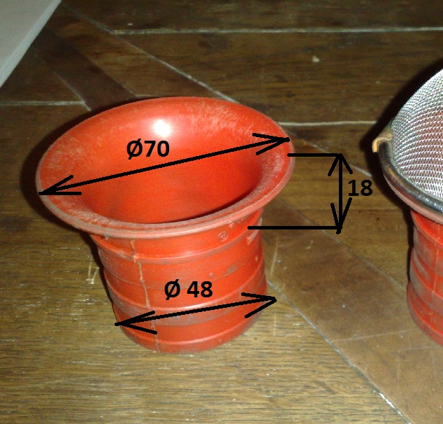

J'ai commencé l'installation de l'ITG hier, rien que pour le bruit parce que je suis aussi septique sur le gain.
Bref, j'ai relevé quelques cotes

Piedplanche a écrit :J'ai commencé l'installation de l'ITG hier, rien que pour le bruit parce que je suis aussi septique sur le gain.
merci beaucoup :ok: plus qu'a commander tout ca alors
