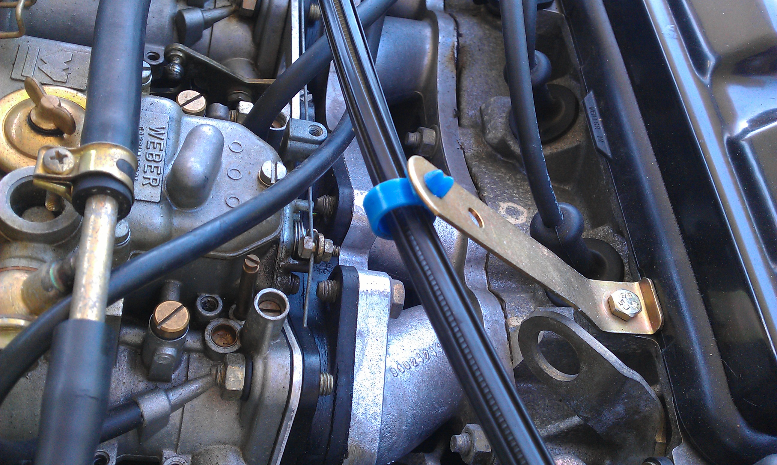

Je suis à fond dans les questions bêtes en ce moment:
==> Quel est le diamètre de la vis de cette "papate" que je devrai avoir cette semaine ?
==> Le truc bleu est-il dispo chez Restagraf ? Ou ailleurs ? Avez vous la réf ? Un magasin, un site web ?
Merci !
Merci !

M6 pour la vis pour le clip je regarderais j'en ai un...tu veux passer pour tes caches de distrib' ?Jul964rs92 a écrit :Je suis à fond dans les questions bêtes en ce moment:
Merci !

olivF2000 a écrit :M6 pour la vis pour le clip je regarderais j'en ai un...tu veux passer pour tes caches de distrib' ?Jul964rs92 a écrit :Je suis à fond dans les questions bêtes en ce moment:
Merci !
Yes, si tu es dispo ce week end, je vais essayer de travailler sur la BMW quand même, mais ça ne devrait pas prendre trop de temps
