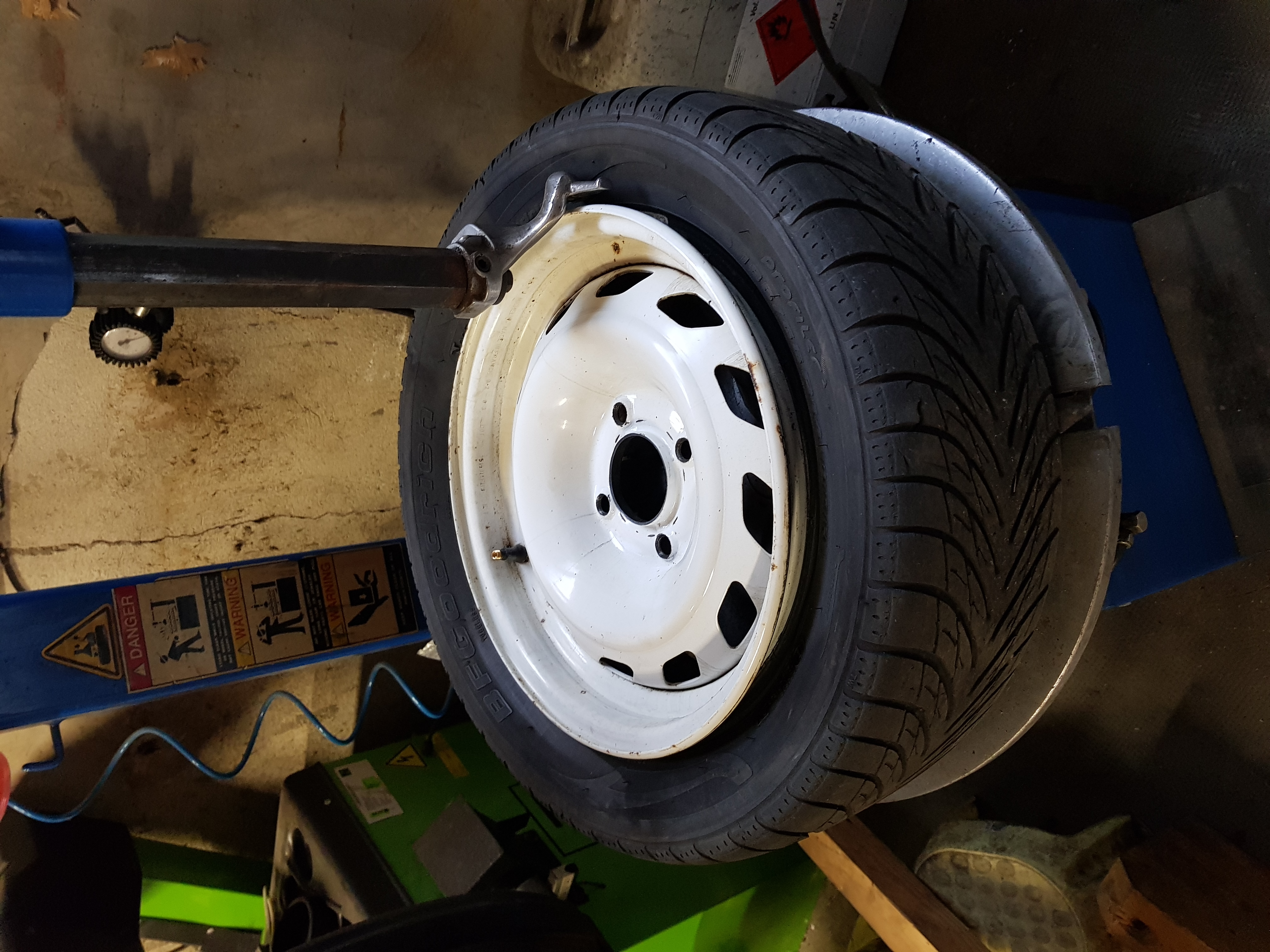

- peinture des jante provisoire de 106 rallye en blanc meije, et commande de 4 balles neuve. Toyo CF2
