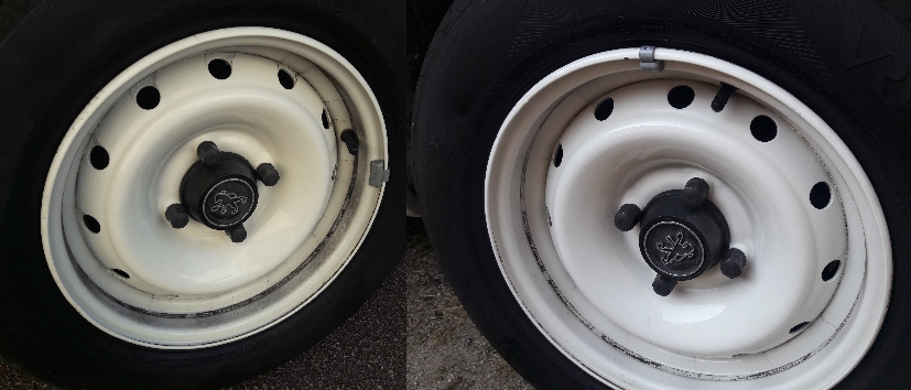

Barbiche, lors du lavement pré-nuptial, a constaté que j'ai une roue bien plus crade que l'autre à kilométrage égal bien entendu !
C'est donc la chape de l'étrier qui doit mal coulisser j'imagine ? Un démontage / nettoyage / graissage suffit ? J'ai eu la paresse de regarder ça ce soir !
Ne vous fiez pas à la couleur c'est juste un coté à l'ombre et l'autre au soleil

Étrier d’origine ? Maladie des coulisseaux qui prennent du jeu et l’etrier ce met en travers.
1er solution un kit de coulisseaux environ 70€ peut être encore disponible ?
2ème solution passé en étrier bosch de 206 D ou alors ceux de 106 s16
Je suis déjà en 206 D

Je pensais que tu parlais de ça, mais du coup là c'est coté conducteur que ça a l'air de freiner un peu tous le temps !

Je pense qu’il parle de ton problème de bruit qui traîne depuis quelques temps.
Pour le côté gauche regarde que le piston de l’étrier coulissé bien ou qu’il ne soit pas oxydé derrière le cache poussière.
