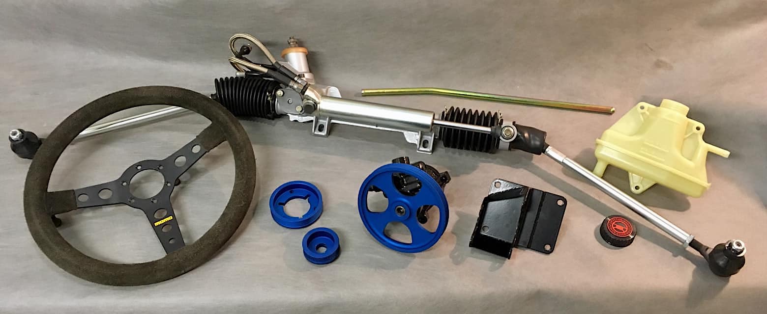

Bon trêve de plaisanterie, ça avance côté mécanique, tous les éléments de la direction directe assistée PTS sont fin prêts à être installés (crémaillère révisée, biellettes/rotules neuves, pompe etc... ) ;
Et la commande rotulée de boite est assemblée ... yapluka comme on dit !
Prochain épisode le train avant, il reste pas grand chose pour tout "emboiter" ! B)

Le levier d'embrayage percé pour être plus léger. "_"
Le mien, passé dans les mains du préparateur qui a monté ma boite de vitesse d'escroc l'a carrément épaissi en soudant une tôle par dessus.
"On les voit souvent plier".
Le mien c'est pas le modèle light du coup :lol:
Rien n'est sacrifié à l'impatience à ce que je vois ! :wub:
