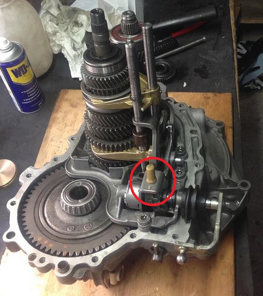

Une révision dans les normes mais, au risque de gâcher l’enthousiasme général , je ferais quelques remarques
Dommage de ne pas avoir réalisé cette révision dans des carters renforcés
c'est même un toute première génération
Si tu as monté un kit de ressorts de verrouillage PTS, la pièce plastique peut finir par céder, il y a une pièce emboutie à réaliser pour la modifier. Et une modif de la commande sur la boite réduit le débattement latéral du levier, du pure bonheur (avec une petite modif de tringlerie totu de même)
Et l'opération de contrôle de l'arbre primaire, c'est dans quel but

Tu peux nous en dire plus PP?Piedplanche a écrit : Et une modif de la commande sur la boite réduit le débattement latéral du levier, du pure bonheur (avec une petite modif de tringlerie totu de même)![]()

oui PP, j'ai remonté des carters 1ere génération car dans toutes les boites que j'ai, elles étaient toutes de cette génération, et je n'ai pas monté le kit de ressort PTS,
pour le contrôle de l'arbre primaire, maintenant j'y jette un œil car en refaisant la boite de guil59, je me suis aperçu que son arbre primaire était voilé, et évidement je m'en suis aperçu apres avoir tout refermé et jointé , il y avait un point dur lors de la rotation des 2 arbres et ça venait de la

Ok pour l'arbre , j'ai déjà eu un problème similaire.balouba a écrit :oui PP, j'ai remonté des carters 1ere génération car dans toutes les boites que j'ai, elles étaient toutes de cette génération, et je n'ai pas monté le kit de ressort PTS,
Quant à la soudure, un "coup d'arc" fait l'affaire
je peux le faire, faut que je retrouve mes photos pour les détailsTu peux nous en dire plus PP ?
