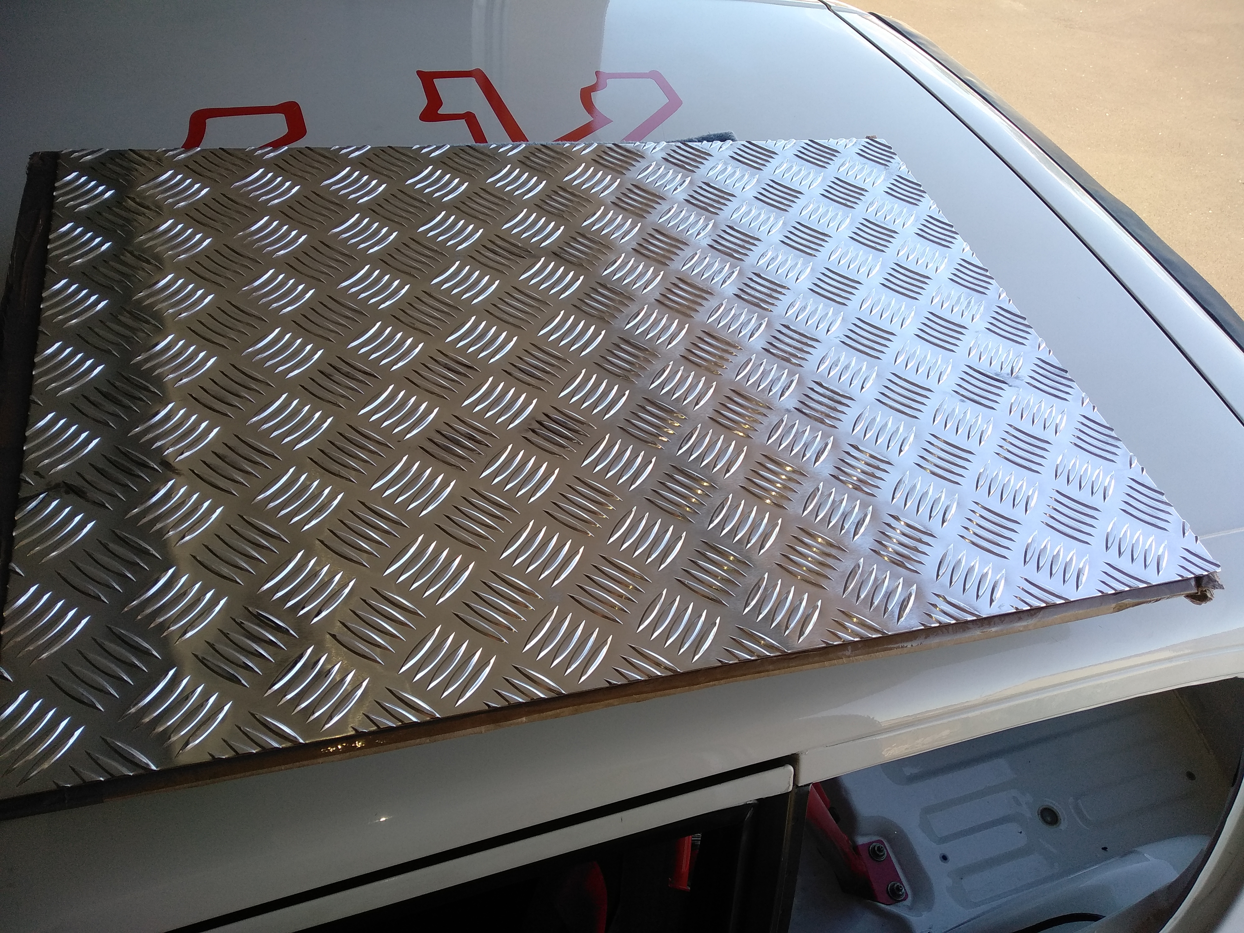

Petit colis du jour pour la création de tapis en grain de riz alu de la racing :ok:

Re: la Patladoze racing
Message par Bastien »
c'est ce que j'ai dans la mienne :mrgreen: c'est riveté au plancher :)
t'as une plieuse pour donner la forme ?
Messages : 3244
Has thanked : 173 times
Been thanked : 140 times
Où c'est ce que je veut faire en incorporant le reposé pied copilote et le reposé pied pilote pour limiter les trous :wacko: :ok:
Fait voir comment ça rend sur la tienne :ok:

J'ai que de vielles photos si tu veux en details je pourrais t'en faire dans le week end :)

C'est ce résultat que je souhaite avoir. si j'ai besoin de plus de photos je te demanderai merci :ok: :ok:
