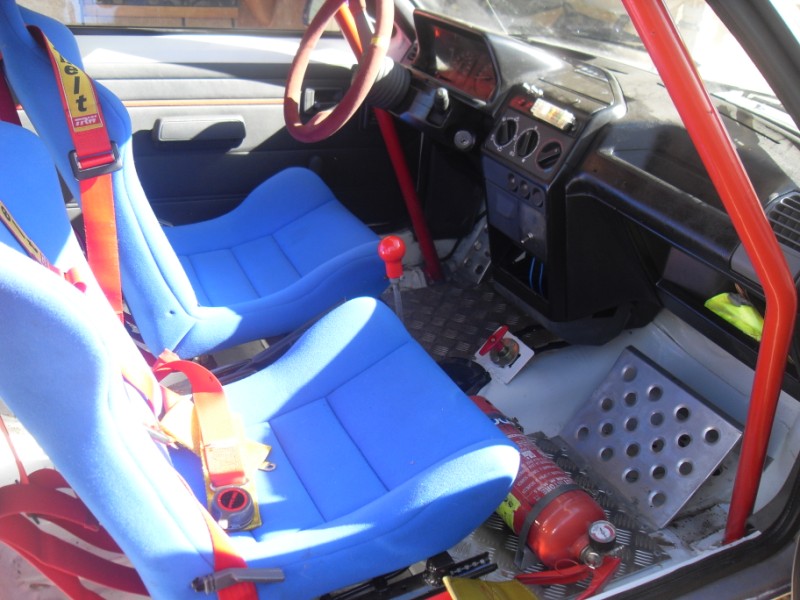

Alors les stickers Carbonne çà fait plutôt joli.
Mais les mousses, elles faisaient vraiment racing !!! Enfin c'est le point de vu d'un mec qui connait pas chose…. :p

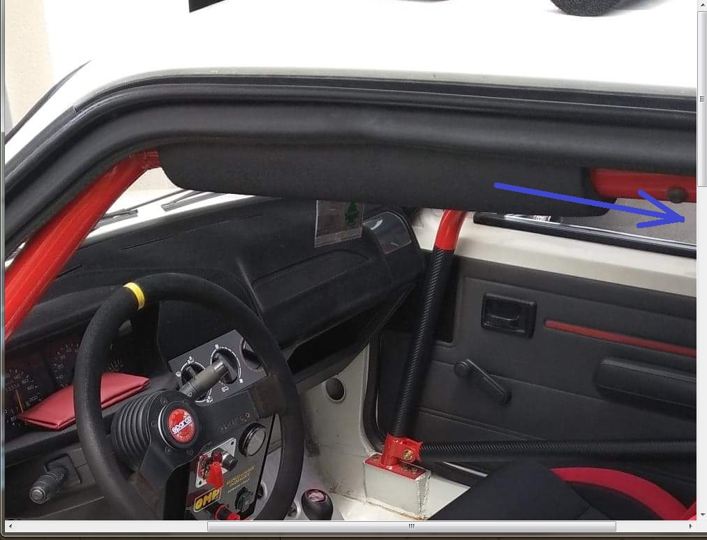

Re: la Patladoze racing
Tant qu'on est dans les protections, celle qui peut t'éviter un traumatisme, même sur un simple tête à queue, c'est celle de la barre du haut.
Pour avoir mis un coup de casque dedans, je peux te dire que ça tape fort. Et je portais un casque...
Déplace là au niveau de la tête, fais en de même de l'autre coté.
Messages : 24922
Has thanked : 1904 times
Been thanked : 1342 times
+1 !
arceau sans cax = très gros risque
Messages : 3906
Has thanked : 209 times
Been thanked : 176 times
Ok je m'en occupe et merci du conseil PP :ok: :ok:

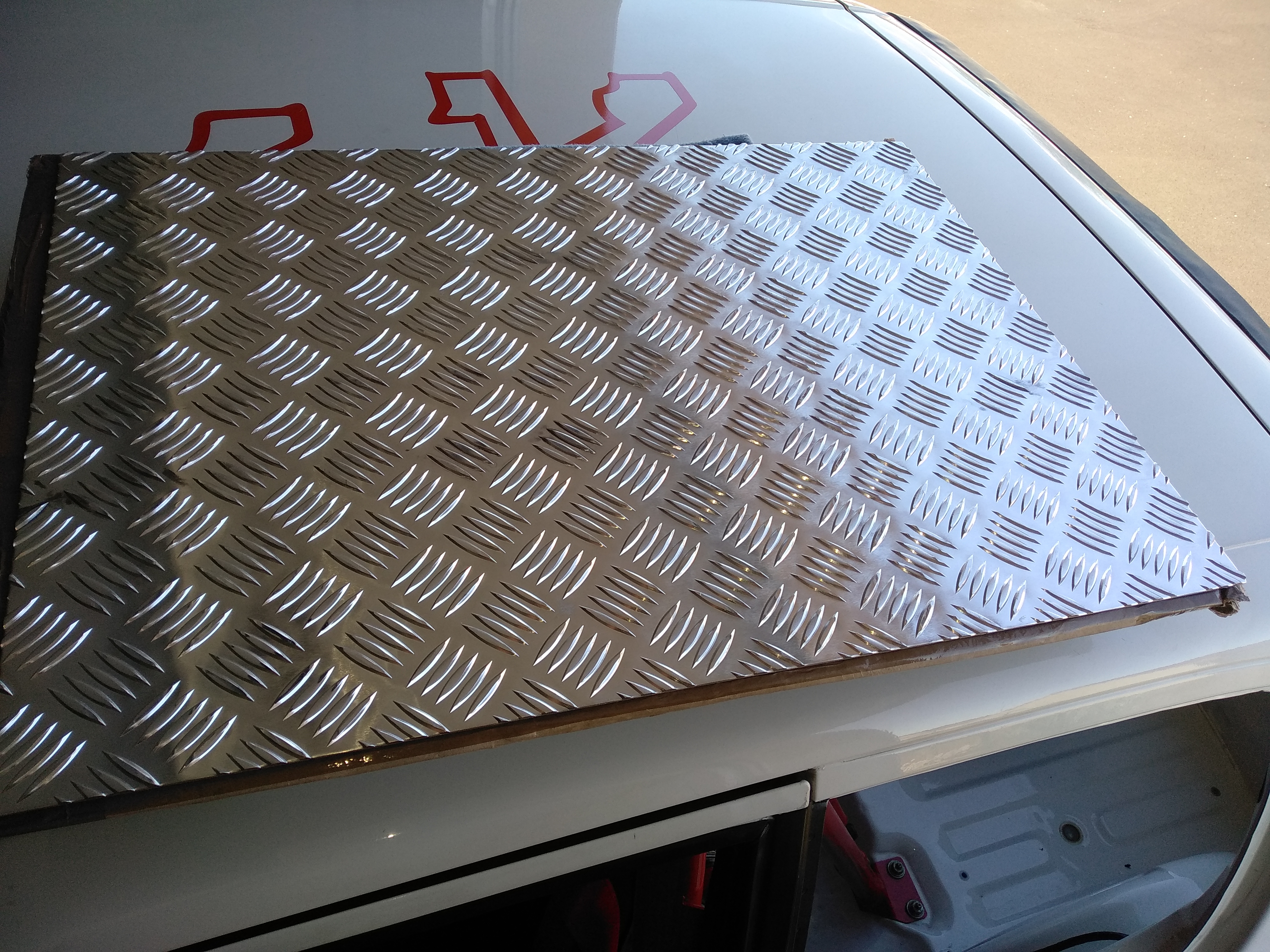

Petit colis du jour pour la création de tapis en grain de riz alu de la racing :ok:
Bastien
Messages : 3005
Has thanked : 66 times
Been thanked : 114 times

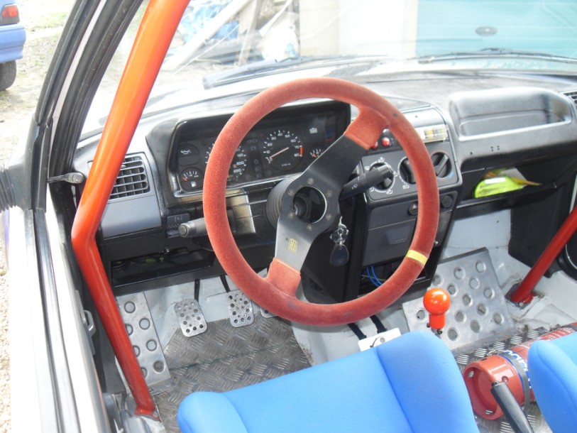

Message par Bastien »
c'est ce que j'ai dans la mienne :mrgreen: c'est riveté au plancher :)
t'as une plieuse pour donner la forme ?
Messages : 3906
Où c'est ce que je veut faire en incorporant le reposé pied copilote et le reposé pied pilote pour limiter les trous :wacko: :ok:
Fait voir comment ça rend sur la tienne :ok:
Bastien
Messages : 3005
J'ai que de vielles photos si tu veux en details je pourrais t'en faire dans le week end :)
Messages : 3906
C'est ce résultat que je souhaite avoir. si j'ai besoin de plus de photos je te demanderai merci :ok: :ok:
Bastien
Messages : 3005
patladoze a écrit :C'est ce résultat que je souhaite avoir. si j'ai besoin de plus de photos je te demanderai merci :ok: :ok:
Pas de soucis pour les photos je la récupère demain je suis en vacances je vais la faire tourner un peu :)

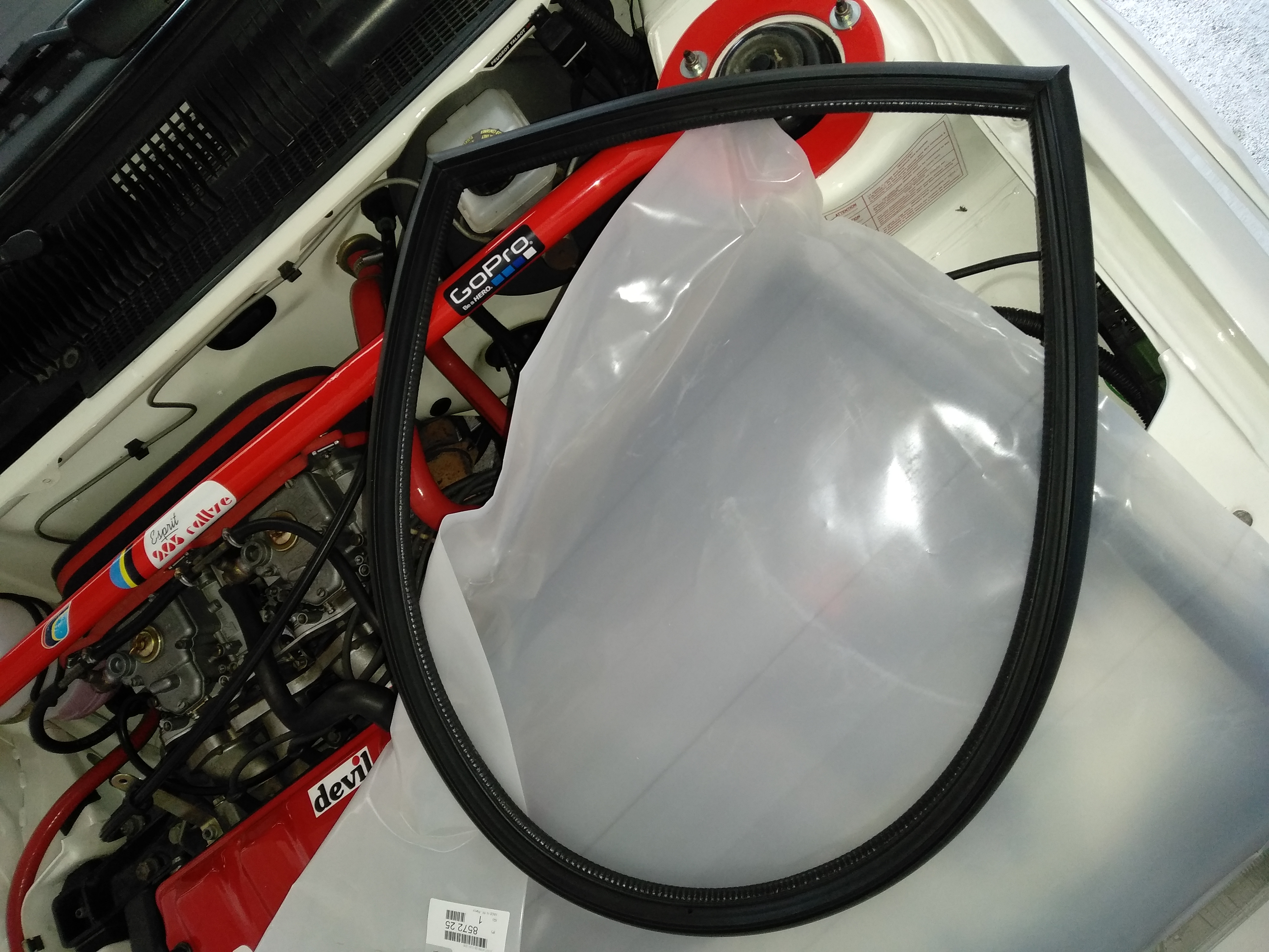

Aujourd'hui j'ai reçu un groooooosss carton de chez Peugeot classic mais qu'est-ce donc :mrgreen:
un bloc chauffage !!?.....naannnnn.........des phares, une boîte :lol: ba non !! Pourtant a 212€ ça pourrait :crying:
Ce ne sont que des joint de custodes :wacko: j'me suis fait violence en les achetants
Je reste quand même sur ma faim sur la finition même si la qualité est la, je trouve la partie plate (qui longe la porte)un poil courte :unsure:
