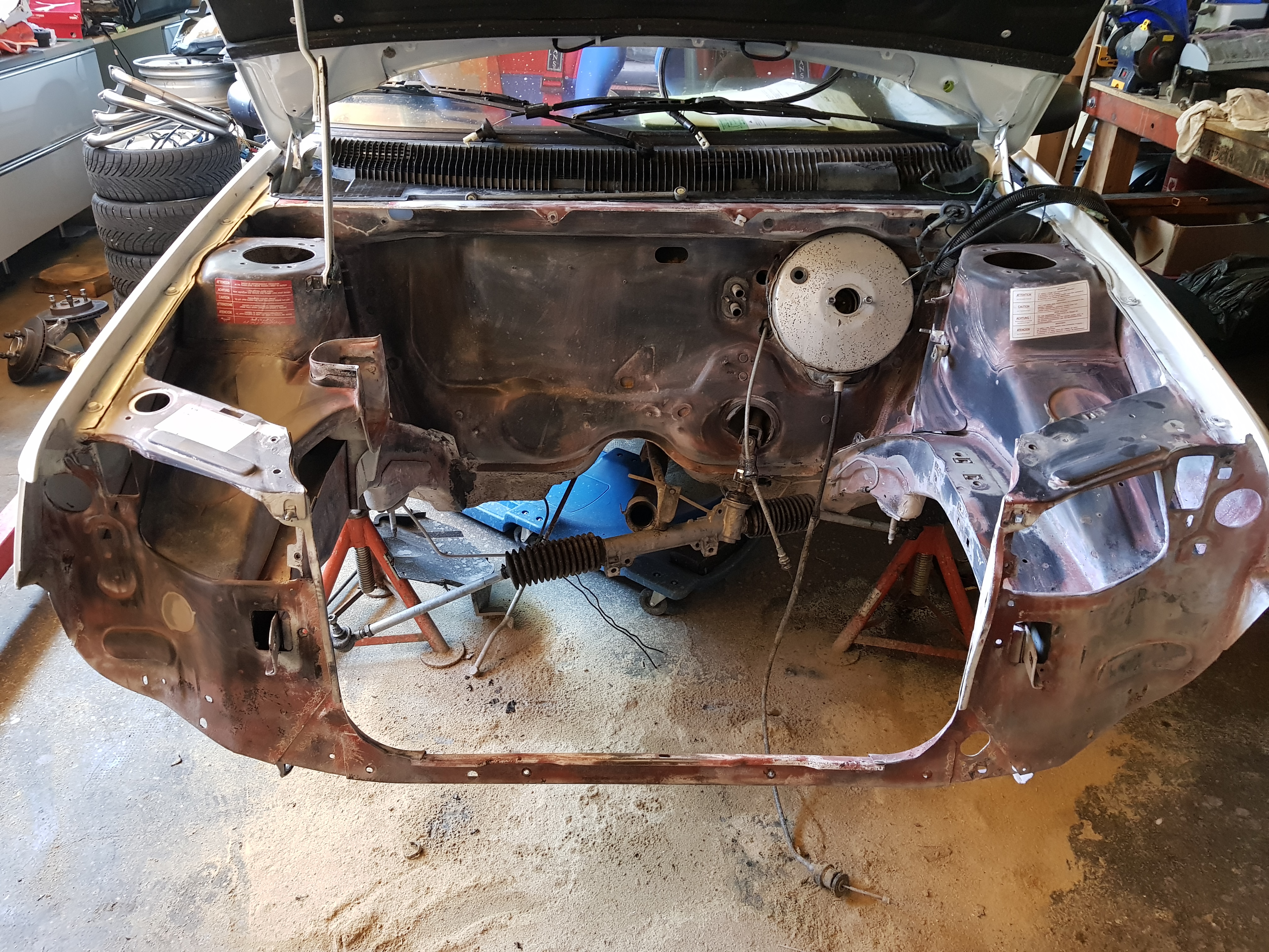

Avancement du matin
Nettoyage de printemps
Oups j'ai trop frotter

<oo> ça ne chôme pas par ici!! :ok:

Ah quand même <oo> Tu ne perds pas de temps, joli boulot :ok:

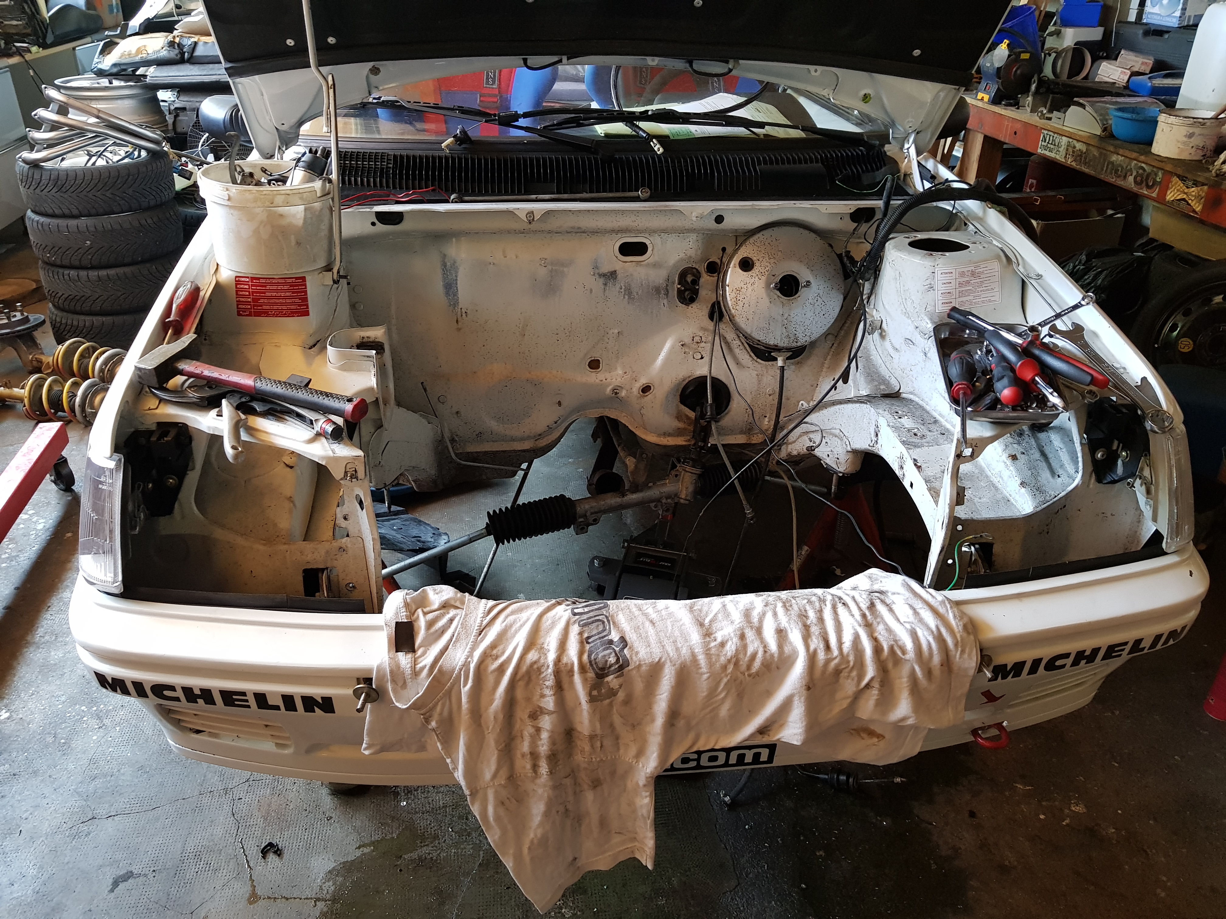

Les vacances sont finies, au boulot.
Hier fin de préparation du compartiment moteur et ce matin traitement du dessous de la caisse et passage de roues avant.
Fine couche de blacson avec durcisseur, appret blanc du compartiment moteur et passage de roues.
Et pour finir 2 bonnes couches de brillant direct réf EWT.
Maintenant il faut attendre un peu pour décacher...

Ca traine les mises à jour ici... :mrgreen:
