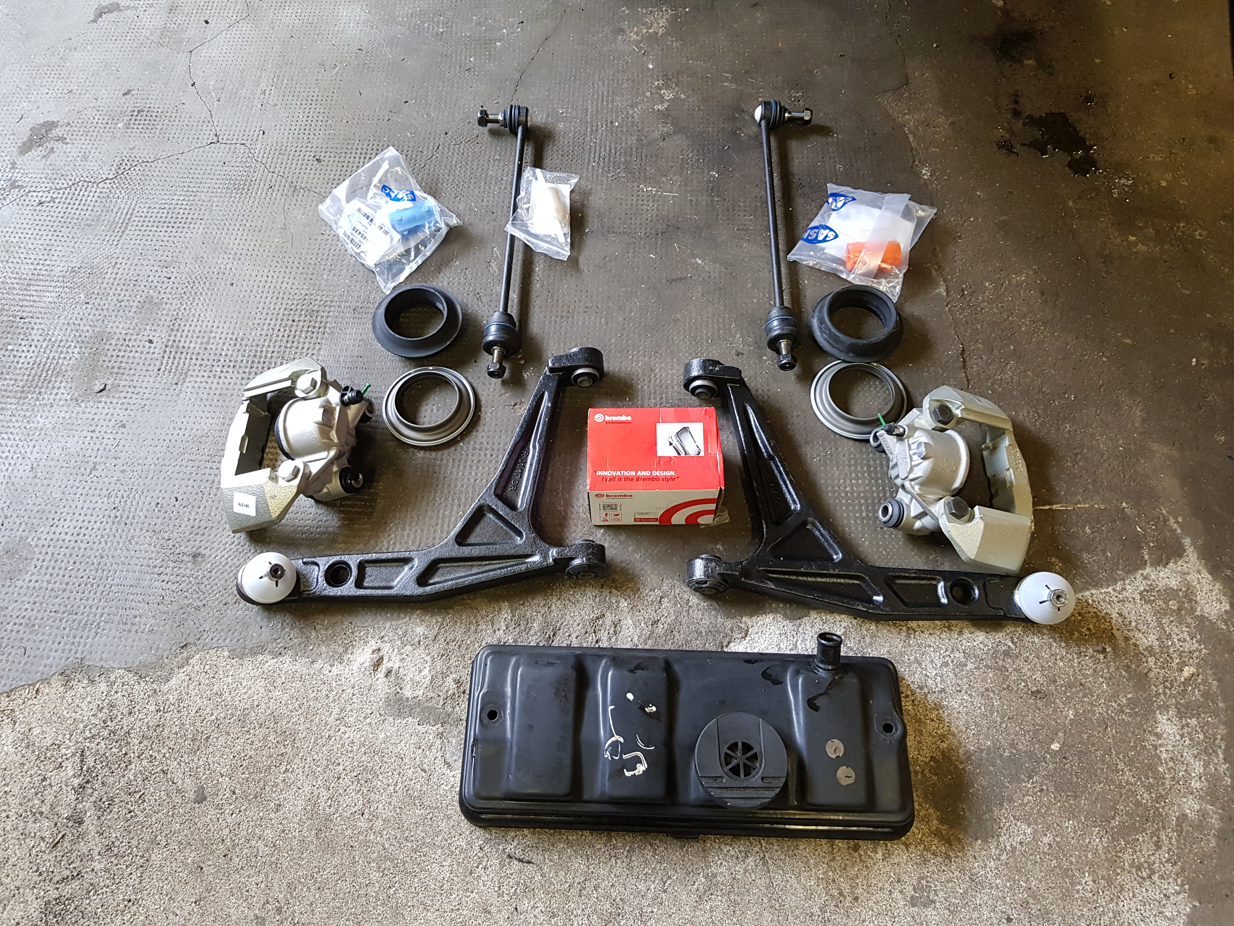

Petite commande chez Autodoc, triangle de marque Vaico.
C'est pas la premier fois que je prend cette marque et ça va pas mal, et sur des autos bien plus lourdes...

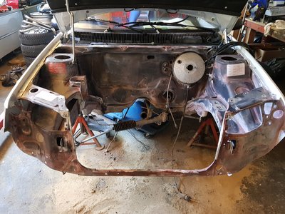

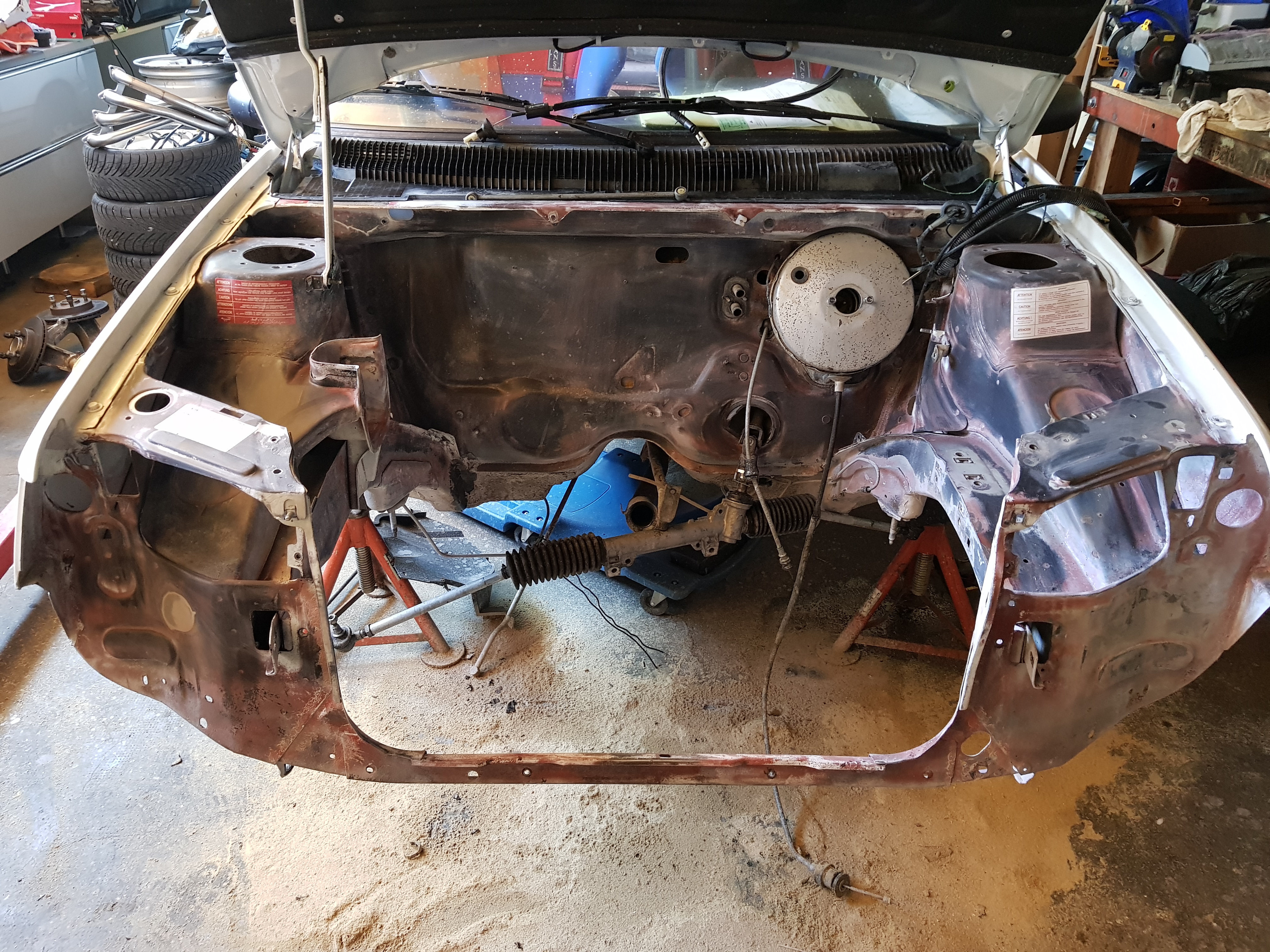

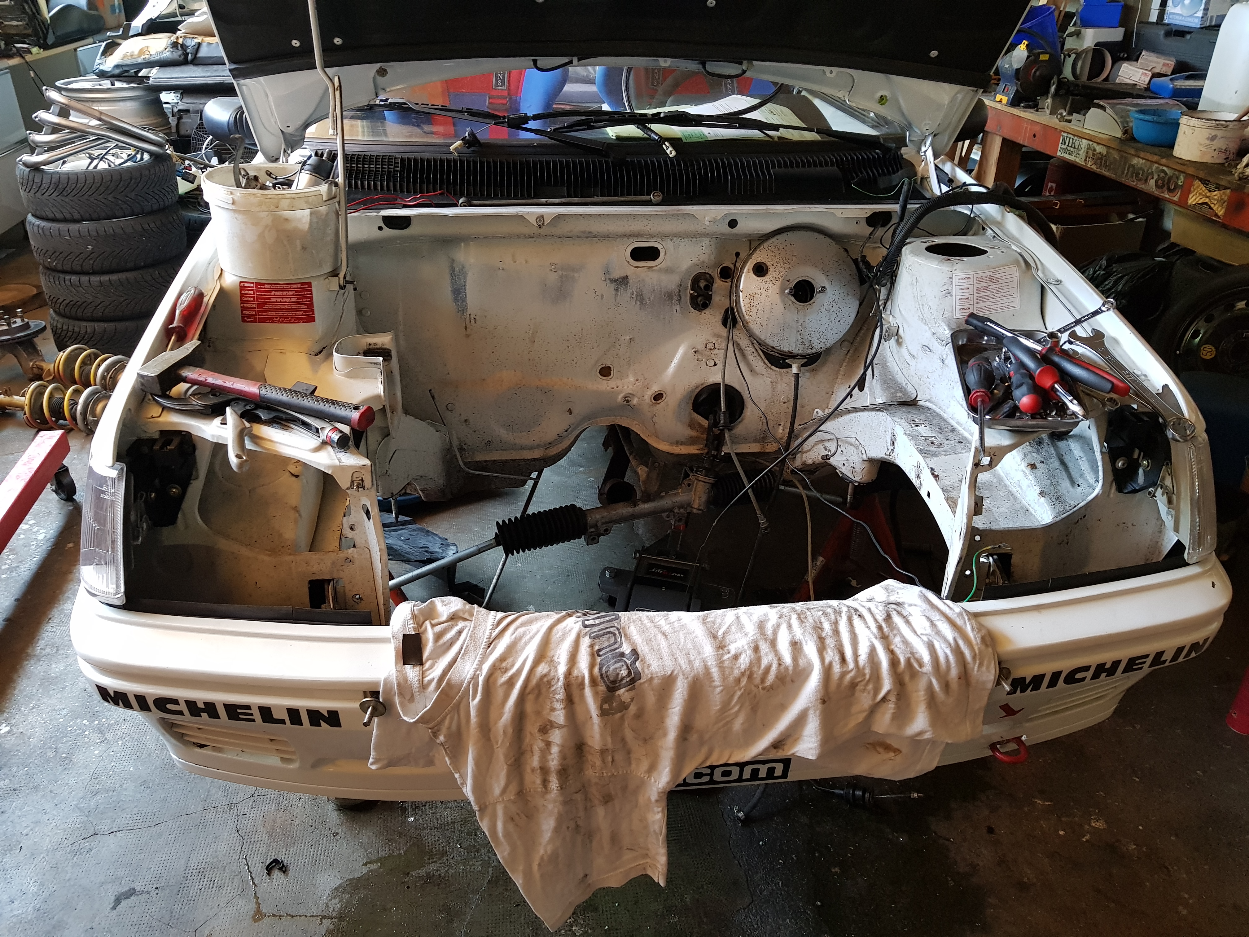

Les vacances sont finies, au boulot.
Hier fin de préparation du compartiment moteur et ce matin traitement du dessous de la caisse et passage de roues avant.
Fine couche de blacson avec durcisseur, appret blanc du compartiment moteur et passage de roues.
Et pour finir 2 bonnes couches de brillant direct réf EWT.
Maintenant il faut attendre un peu pour décacher...
