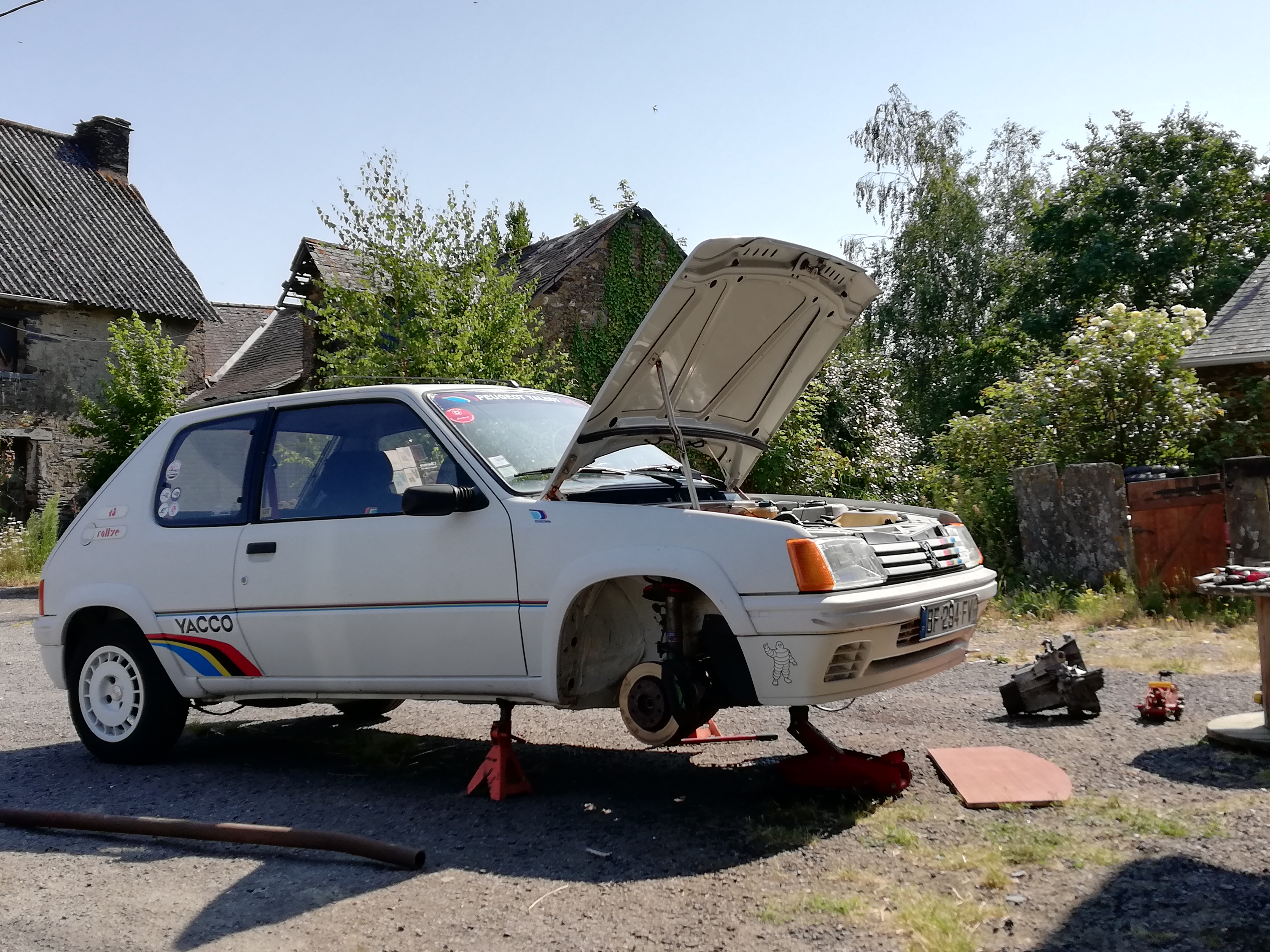

Revoilà la rallye sur chandelles,
Remplacement de l'embrayage, vu que l'ancien était imbibé d'huile de boîte, lors de l'explosion de l'axe du diff, au retour de la national en Corrèze.
Étant donné la difficulté de trouver un embrayage Valeo qui irait du premier coup, je retente l'expérience avec du Sach, même si le dernier qui a été sur la voiture avait fait 1800km, on va bien voir,
de toute façon toute les pièces qu'on achète maintenant c'est de la merde
Vu mes problème de dos, je vais arrêter la pour aujourd'hui et attendre mon coupain, grand et costaud qui va venir m'aider pour remonter tout ça.
Cette semaine il faut que je remplace la tulipe du cardan court, vu que je suis passé en 13x59 avec axe en 16.
Il faut qu'elle soit prête pour la fin du mois, pour monter en île de France fêter un super évènement.
La suite ce week-end

Et les chandelles sont mieux sous le berceau (au droit des vis arrières du berceau) ça évite de défoncer la feuillure (qui est bien défoncée sur la mienne)

ça partait pas en le faisant fonctionner ?stevendesrallye a écrit :Remplacement de l'embrayage, vu que l'ancien était imbibé d'huile de boîte
T'as pas essayé un dégraissant …?

Avec les garnitures modernes sans amiante tu ne peux plus dégraisser un embrayage imbibé, c'est bon à changerda-maye a écrit :ça partait pas en le faisant fonctionner ?stevendesrallye a écrit :Remplacement de l'embrayage, vu que l'ancien était imbibé d'huile de boîte![]()
Pourquoi c'est pas top niveau sécurité ? Les chandelles sont utiles justement pour bosser en toute sécurité.rallye 62 a écrit :Fait attention,au niveau sécurité ce n'est pas top![]()
Glisse les jantes en dessous de la caisse
