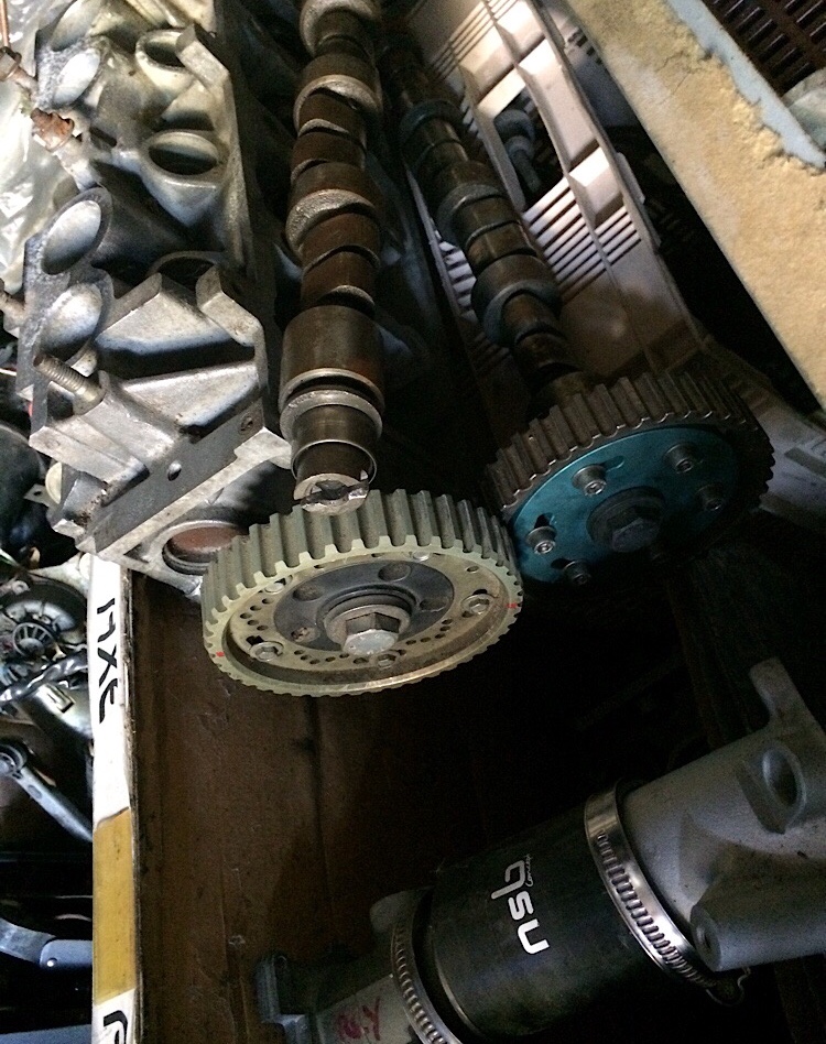

En attendant de refaire mes deux moteurs pour chacune de mes rallye , j’ai investi dans un n f2000/12 ,
Il sortirait à priori 120chvx (je n’ai pas vu la feuille de banc )

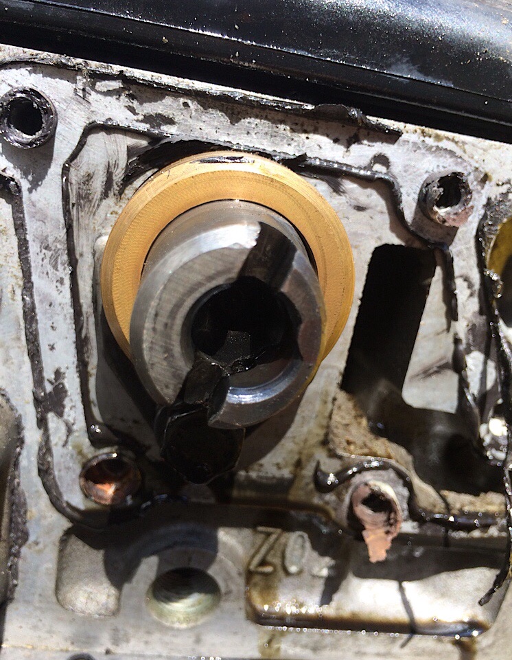

J’aurais besoin de vos lumières, c’est soit disant un arbre à cam groupe A , je sais sa veut rien dire :mrgreen: il est repéré « F » en bout d’arbre , avez vous déjà eux ce repère ?
J’ai cherché sur le net et rien trouvé

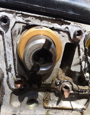

Dessus j’ai une espèce de grosse rondelle de calage en bronze ou alu
- Auriez vous déjà vu sa ?

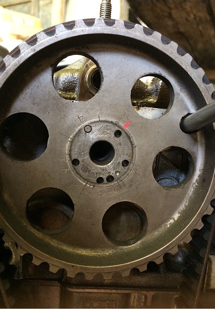

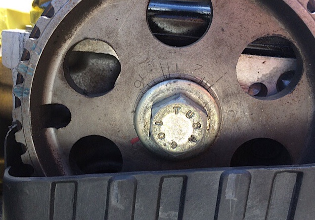

La poulie d’arbre à cam me parait aussi bizarre
On dirait une origine, mais j’ai plein de repère dessus .... réglable ou pas ?
- Auriez-vous déjà vu ce modèle ?

Il a été bien bricolé ton AAC je pense :huh:

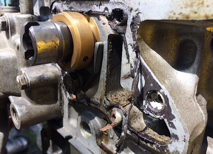

On voit qu'il n'est plus cylindrique à l'endroit où il devrait y avoir la came de pompe à essence, le bout où viens se loger l'allumeur a été ressoudé, et il a été forcément usiné pour y loger la douille en bronze.
La douille en bronze permets de servir de pièce d'usure pour la fourchette d'arrêt latéral de l'AAC, ça ok, mais le plus gros diamètre de la douille je ne voit pas, car il est concentrique à l'axe de l'AAC donc ça sert à rien pour la pompe à essence, à moins qu'en F2000 il y avait une pompe électrique.
Enlève le cache culbu et regarde si tu sais voir l'état des cames...

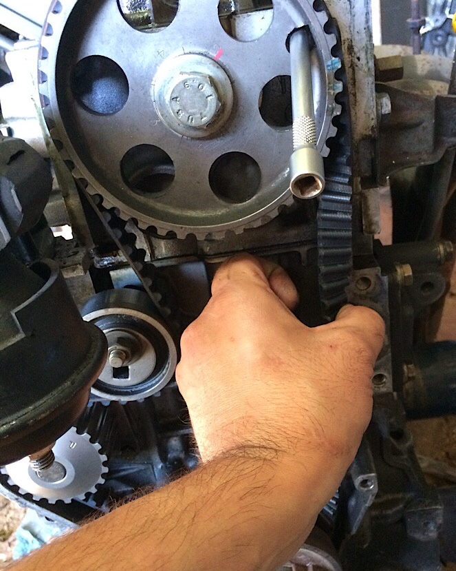

Ducoup j’ai fait le curieux et j’ai regardé la poulie , elle est bizarre
Par contre , pour un moteur étant passé dans les mains soit disant d’un préparateur connu , la distri laisse a désirer, ... 180’ et sans forcer :blink:

Un vrai préparateur utilise du bon matériel, pas de la bricole comme ca :ph34r: à savoir une vraie poulie réglable,pas de la modif de poulie et d'aac ,...il a du virer le détrompeur sur la poulie et faire des repaires plutôt dangereux :wacko:

Bien que la graduation de la poulie paraît d’origine, il y a pas eux des poulies sur 206 dans ce style ?
Il me reste trois cat cams mnoté sur des poulies plus sérieuse, je vais peut être faire la modif

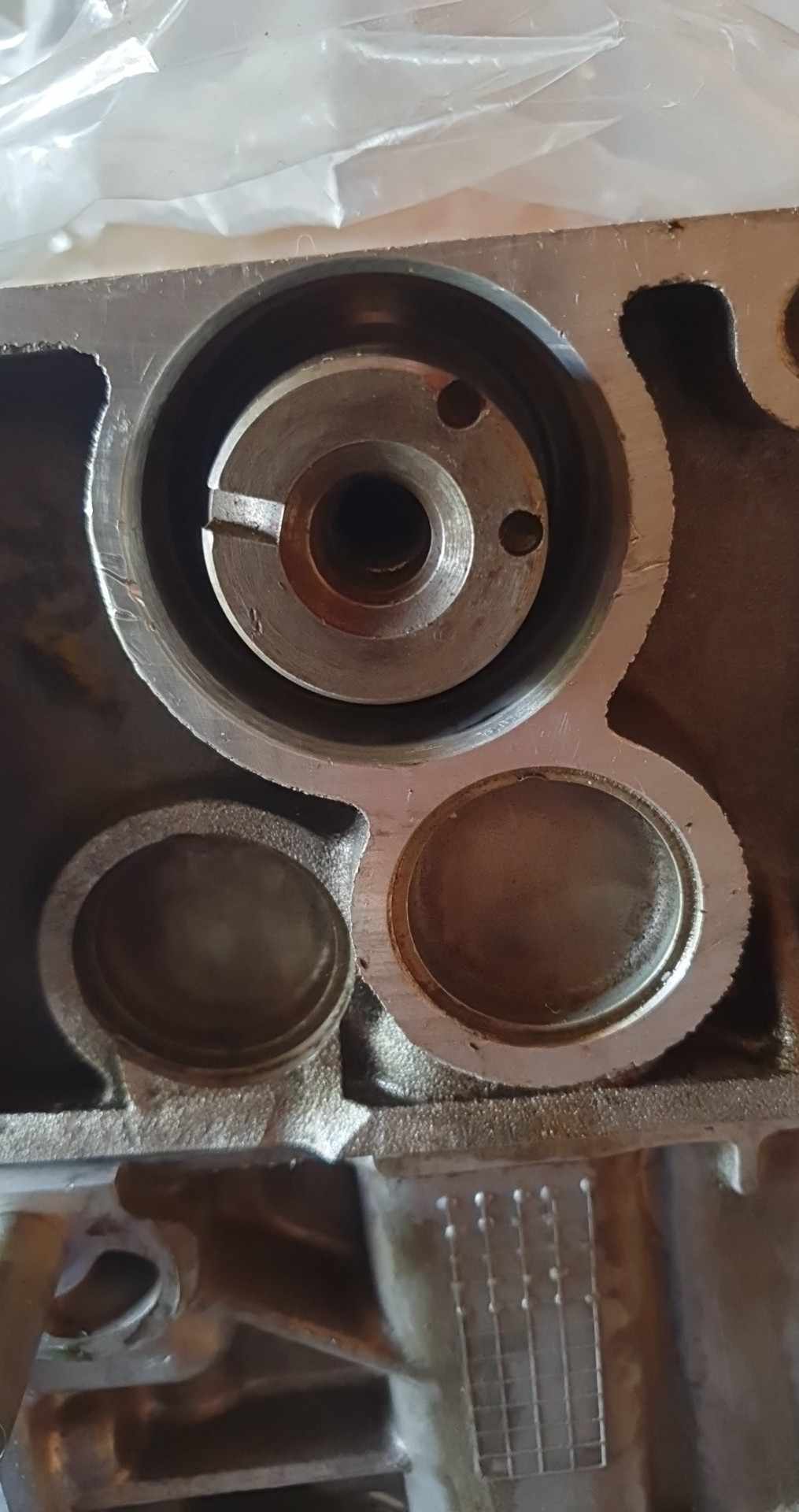

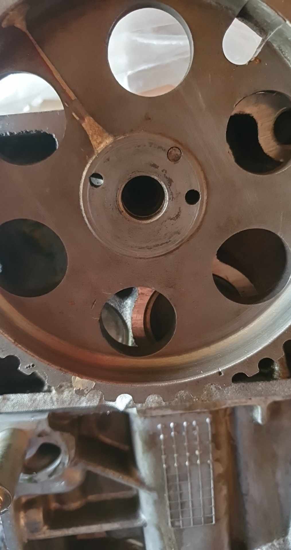

Bonjour je remonte le sujet car j'ai le même problème mais comment savoir le calé ?
Fel62
Messages : 8
Enregistré le : 04 janv. 2020, 11:18
Re: Renseignements arbre à cam / poulie
Message par Fel62 »
Une autre photo
