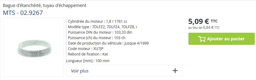

tomber en panne avec la 306 à cause de ça (voir photo )
Bague d’étanchéité entre le collecteur et la ligne , les gaz d’échappement s’échappent avant le cata et la sonde lambda voit de la merde
et donne des infos de merde au calculo , gros à-coup et ratatouille en dessous de 2500 tours
et on dit que la carburation des 205 rallye est capricieuse "_"
enfin j’espère que ça vient de la :blush:

Si tu as une fuite d'échappement avant la sonde, c'est clair, ça fout tout en l'air ! :mrgreen:
Messages : 1099
Has thanked : 186 times
Been thanked : 210 times
Re: Mes autres 205 + divers
Perso, je pencherais plutôt pour la sonde ...
Si fuite il y a, elle doit être proportionnellement peu importante par rapport au flux que voit la sonde.
Si fuite réellement importante, corrige vite avant de cramer qq chose !

plus la voiture était bruyante plus elle déconnait
on m'avait dit que c’était le cata qui était HS, mais rien du tout le bruit de ferraille vient du collecteur et des visses
hier j'ai changé le calorstat et la c'est devenu impossible de conduire avec
enfin si mais tout le temps au dessus de 2500-3000tours :lol:
si le joint ne change rien , je changerais la sonde :ok:
je pense lui faire un nettoyage tant que j'y suis
mais c'est coton à démonter cette connerie , elle ne bouge pas d'un poil

Si tu doit changer la sonde lambdas,surtout ne touche pas le bout de la sonde avec les doigts....ça fausse les informations,ça m'es arrivé ;)

stevendesrallye a écrit :plus la voiture était bruyante plus elle déconnait
Si ça vient bien de la fuite, normal que ça marche mieux à hauts régimes car le débit par la fuite est sensiblement toujours le même donc le rapport débit de gaz / débit de fuite se rapproche du 1/1

Si vous avez une combine pour deviser la sonde sans rien cassé, je suis preneur :ok:

J'ai déjà eu des cas de sonde soudée à l'échappement mais je pense que tu ne devrais pas en être à ce point.
Privilégie un démontage à chaud.
