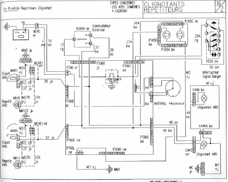

Bon j'ai décider de m'attaquer au problème de clignotant hier soir. Le soucis mes warning fonctionne pas les clignotants.
:wacko:
J'ai remplacé centrale clignotante, commodo --- rien
Fusible --- ok
J'ai refait mes masses à l'avant --- rien
Contrôle continuité -- rien arrive au clignotant
Bizarrement en faisant le test je touche les fils arrivant au commodo miracle ça remarche :ph34r: ... je les lâche plus rien :huh:
Je démonte le plastique autour de la commande pour avoir accès aux fils. Contrôle visuel fils rien, je vois que tout est bien branché. Je titille le faisceau et les 4 prises qui sont dans le montant mais tjr rien.
Idée à la con je regarde l'affectation du fusible 2 -- ventilation int et clignotant ... bizzare la ventil est en marche mais rien :huh:
Je touche en dessous le bloc chauffage ... tiens une fuite de radiateur de chauffage :lol: la prise qui va à la résistance est brulante :unsure:
Mon père fait un branchement direct avec un fil on arrive a allumer les clignotants en fixe.
Dernier test je test entre la masse et la borne + de ma platine fusible --- rien
J'en déduis donc que la platine est en cause. Qu'en pensez vous ?
J'ai ouvert le dessous de la platine :wacko: pas catastrophique mais on voit plein de point marron et a un endroit vers le fusible 2 d'ailleurs un manque de matière isolante et on voit le circuit imprimé sur 1 cm ....
Ca tombe bien mon petit loodo devait m'en mettre une de 309 Gl de coté pour la 205 D ... on va faire le test

Non si les warnings fonctionnement, la panne se situe entre platine/comodo/prise habitacle...c'est relou ces pannes j'en ai eu des similaires sur l'ax :wacko:

Voici le schéma.le + cligno passe par un contact du bouton warning...essayes avec un autre bouton warning pour voir...sinon,tu as bien testé avec le contact sur accessoire au neiman ?

Non pas testé au neiman Olivier. Je fait faire le test ce soir du coup :ok:
La prochaine fois j'oublierai pas ma RTA :ph34r: merci messieurs :ok:

Bien vue les sorciers c’est ça <oo> :ok:

Bouton de warning juste le faite de le sortir du logement et paf :ph34r:
