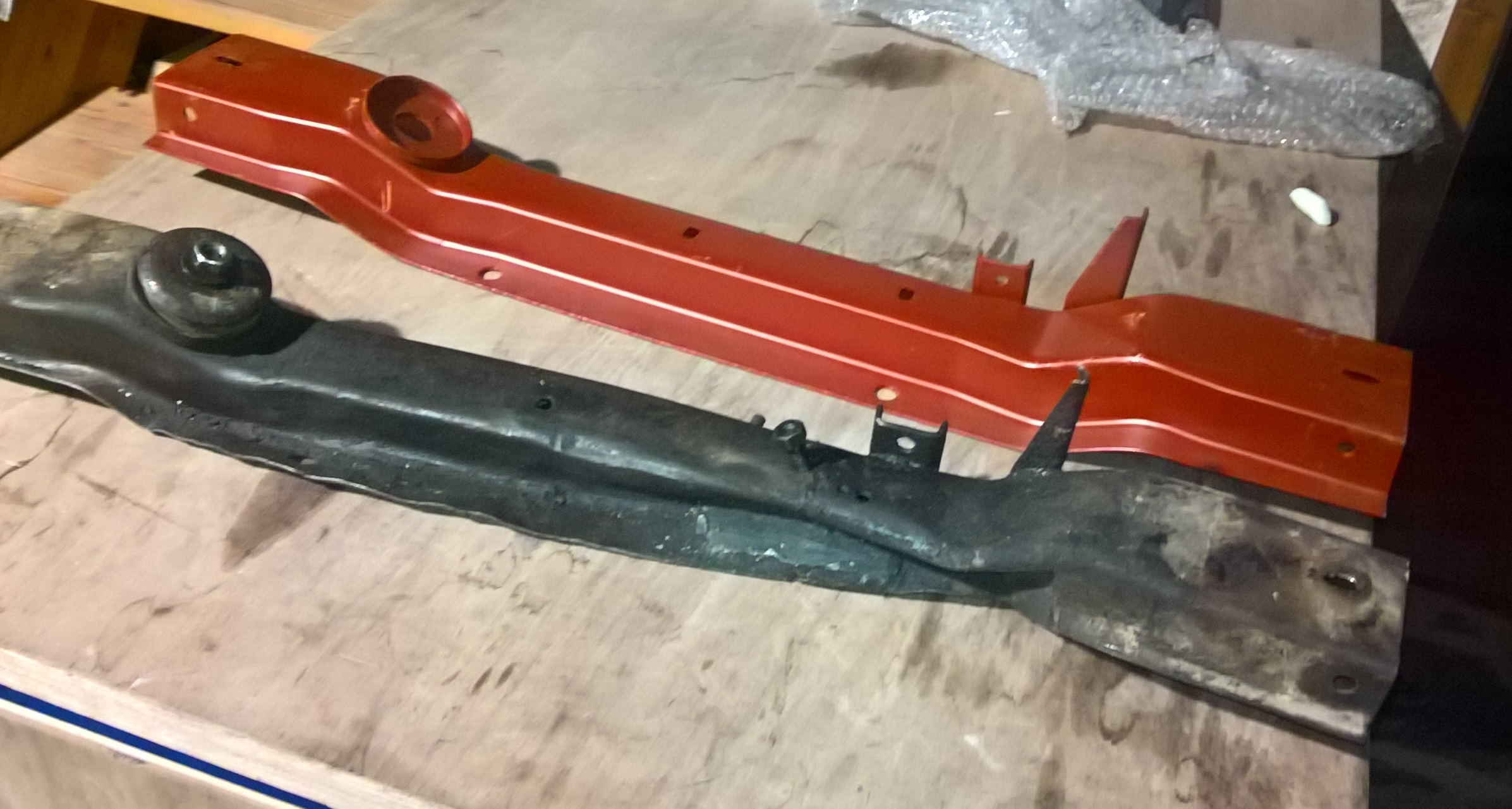

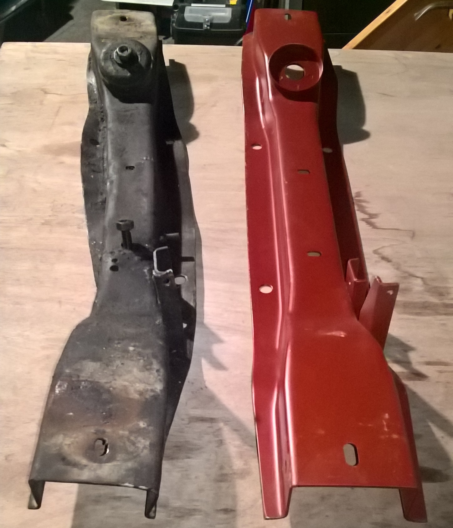

Livraison de 5 kgs de pièces de boite à vitesse et transfert mais aussi d'une traverse support de boite, la mienne était au bout du rouleau

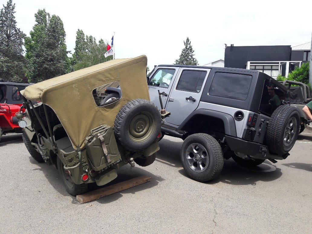

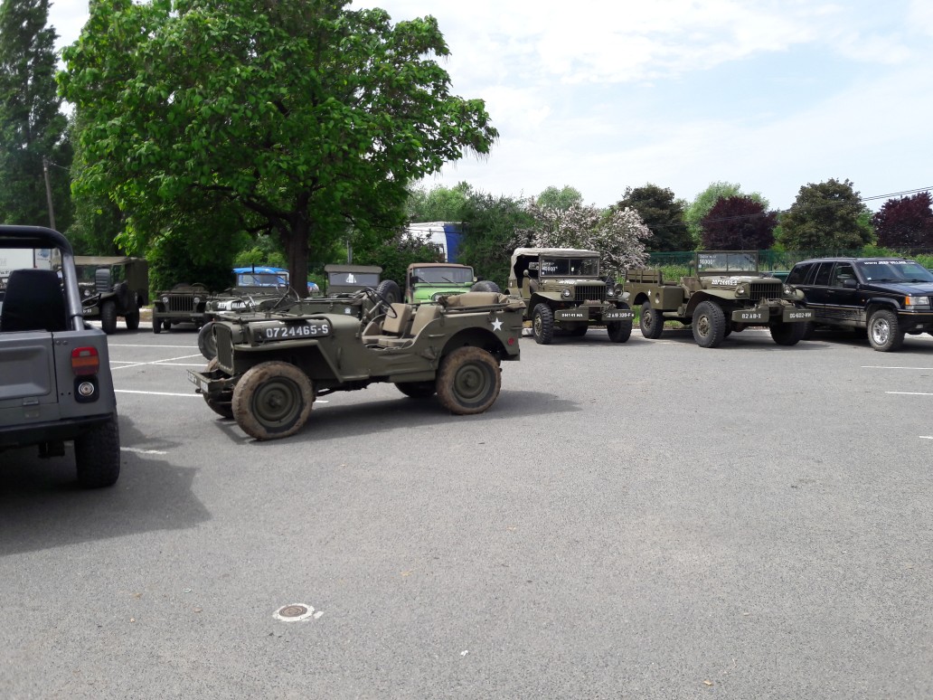

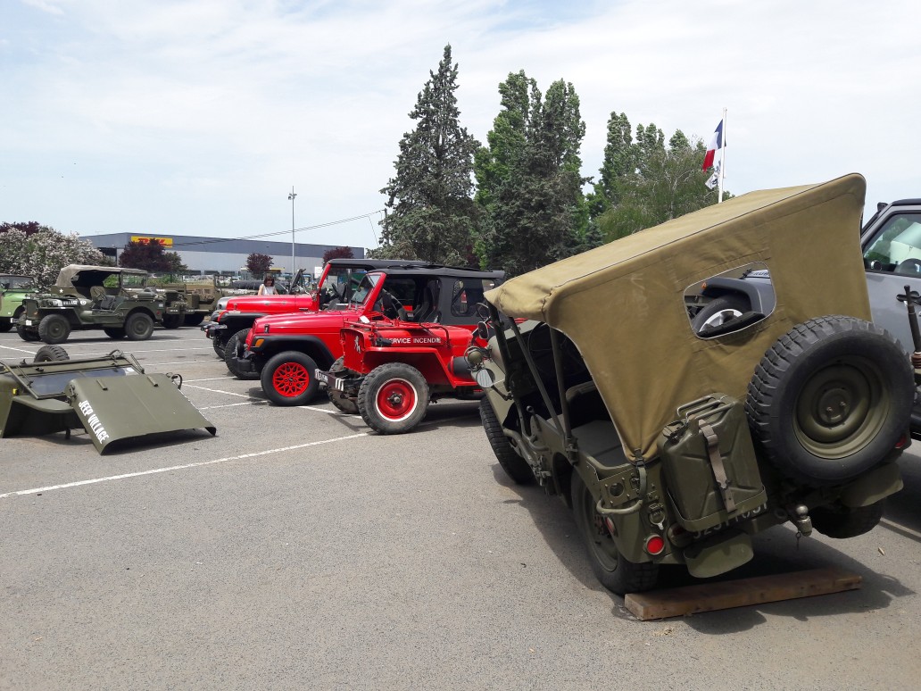

Ils ont de quoi refaire une Willys neuve ! Les éléments de carrosserie etc ! Impressionant le stock. C'était une bourse de pièce, des tas de trucs à 5, 10, 15e haha, ça change des pièces 205 ou BMW !
Bref dédicace PP

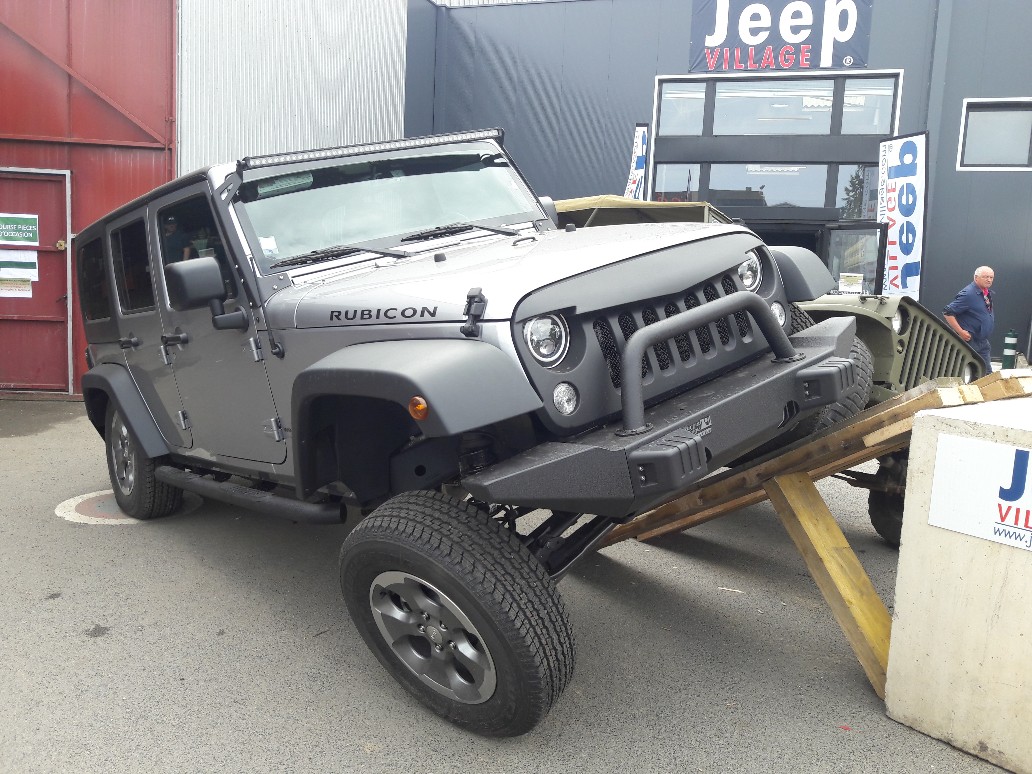

Ah le Rubicon, redoutable une fois le parechoc "chasse-terre" remplacé
On est peut être loin des tarifs bmw mais les prix augmentent quand même pour des pièces dont il faut vérifier la provenance (chinoiseries) ou l'état (pièces rincées)

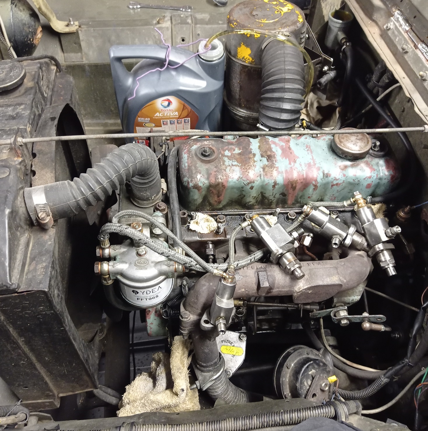

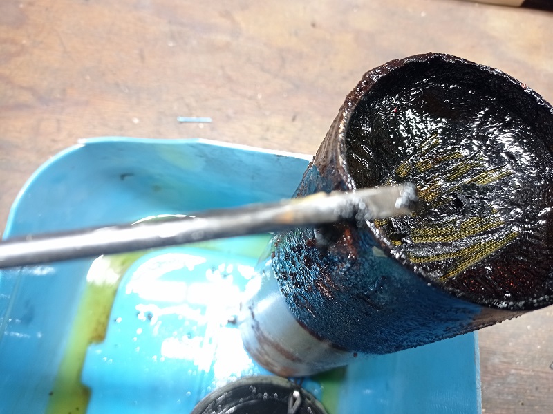

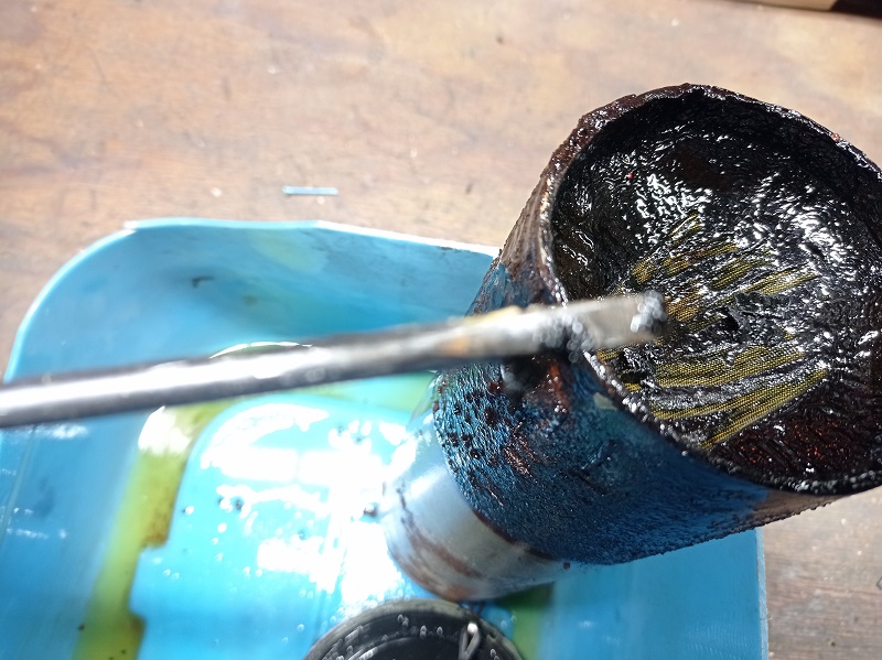

Sortie de grange pour la willys, j'ai pû trouver un moment pour la remettre le nez dedans après 3 ans sans rouler. Et voilà tout le problème : avec l'humidité, le gasoil s'est transformé en mélasse. Depuis le réservoir jusqu'aux injecteurs, tout pouvait être polué.
J'ai donc fais re-tarer les injecteurs, purger le tout plusieurs fois avec un produit mélanger au gasoil qui retire l'humidité, filtre à gasoil neuf. Le réservoir est un ancien bidon d'huile reconverti en nourrice provisioire. Bonne nouvelle, les injecteurs pulvérisent. Mais là voiture ne démarre pas. Et puis, avec l’assistance de ma mécanicienne de fille armée d'une bombe de start pilot.
Maintenant, je cherche une solution pour dépoluer le réservoir ... si vous avez des pistes. Merci

De l'essence, des cailloux et une bonne paire de bras.Piedplanche a écrit : 08 févr. 2021, 09:03 Maintenant, je cherche une solution pour dépoluer le réservoir ... si vous avez des pistes. Merci![]()
Ou une bétonnière.

Finalement, ça se dissout à l'acétone. Gros avantage, c'est que l'odeur "gasoil / acétone" diffuse une senteur dans le garage... on se croirait dans un magasin de bougies parfumées, rien que du bonheur.
Je viens de commander un kit de rénovation de réservoir chez Restom.
A suivre
A suivre

je ne sais pas si cela peut t'aider mais pour ma part j'ai un gros bac à ultrason de 30l (35 en réel ) qui chauffe à 100 ° et avec des adjuvants, c'est redoutable .
J'ai déjà mis des culasses entières pour des copain, et ce qui ressort est stupéfiant .
