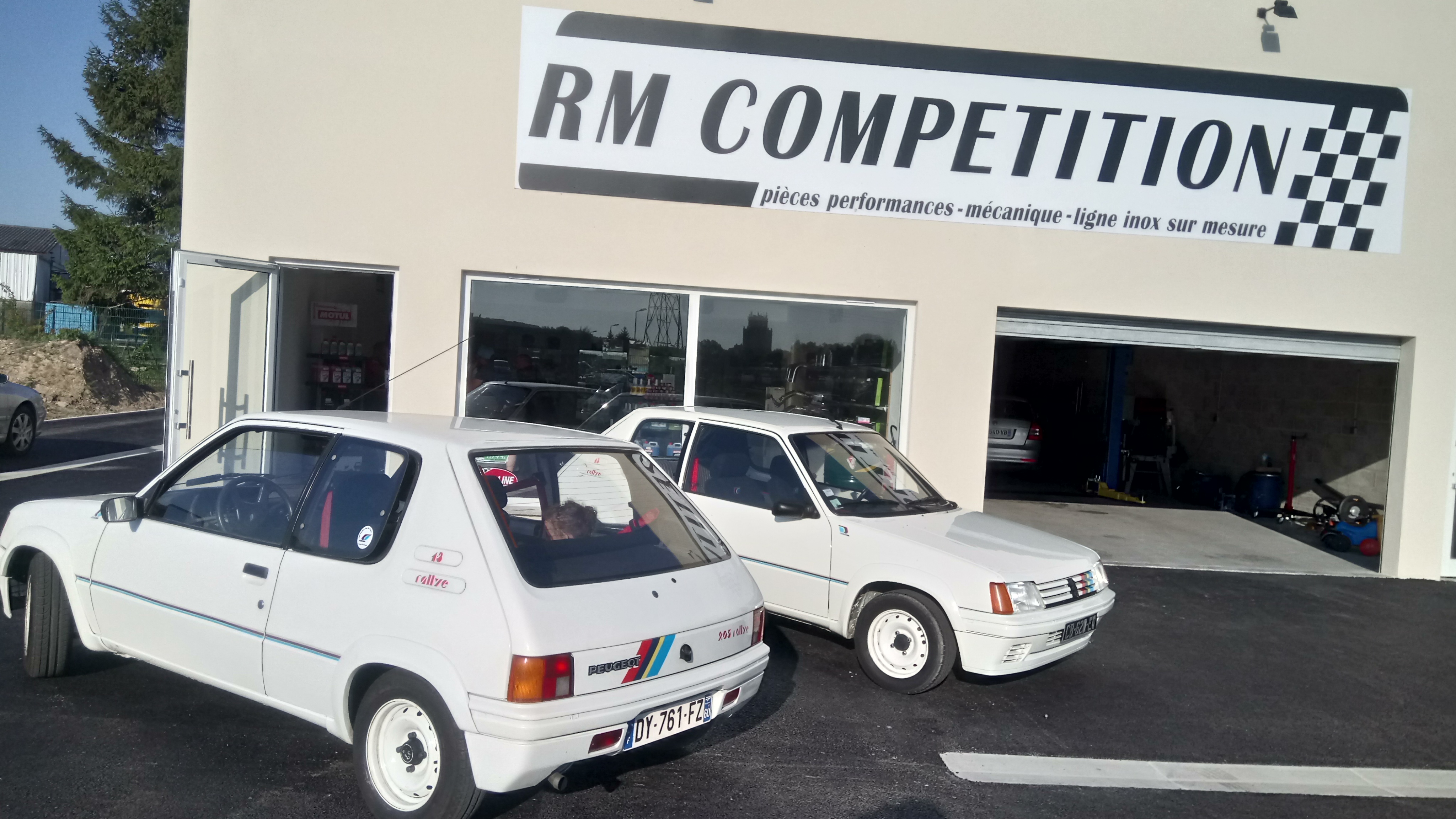

Sinon à Précy-sur-Oise vient d'ouvrir 2 boutiques auto.
La première vend des pièces performance la seconde fait de la reprogrammation de calculateurs.
Et devinez quoi, l'un des propriétaires est possesseur d'une rallye.
Peut être un futur membre du club....

C’est peu être lui alors qui est passer devant la concession.
Rm compétition je passe tout les jours devant y’a une très belle Golf IV R32 noir à priori ça serait sa voiture ?
C’est le même patron que GT Motorsport je suppose ?

C'est 2 potes qui ont montés chacun leur boîte.
C'est certainement celle que j 'avais croisé à St Leu d'Esserent l'année dernière, le conducteur m'avait fait signe . Il y en a quelques unes dans L'Oise, ça serait sympa de s'organiser une virée un des ces jours.... <oo>
