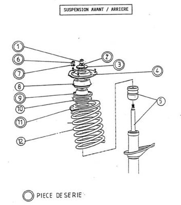

En fait il semble qu'il y ai une différence ! D'après la notice Rallye GrN le roulement n'est pas de série !Piedplanche a écrit :De mémoire, PTS et origine sont les mêmes... et pourtant ici, je ne précise pas![]()
http://la205rallye.free.fr/amortos.htm
Ce qui est différent, c'est les caoutchouc PTS, plus durs que ceux d'origines.
Donc la ref Peugeot Sport (17036-00) doit être spécifique.
