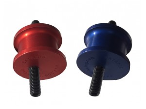

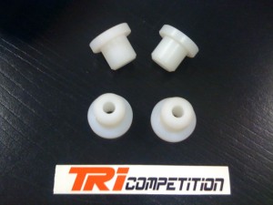

10 ans plus tard, de nouveaux avis ? :unsure:
Il y a les Sb avant: les ronds (5131 74 x4), et arrières: les carrés (5151 10 x2).
les ronds existent en version pts: 17001-00
mais les carrés ?
En rigide on a cales alu pour remplacer les carrés et douilles pnylon renforcé pour remplacer les ronds
Sb train ar rigides (carrés).jpg (9.84 Kio) Vu 4230 fois
Sb train ar rigides (ronds).jpg (15.14 Kio) Vu 4230 fois
(Forum 205 TD)
