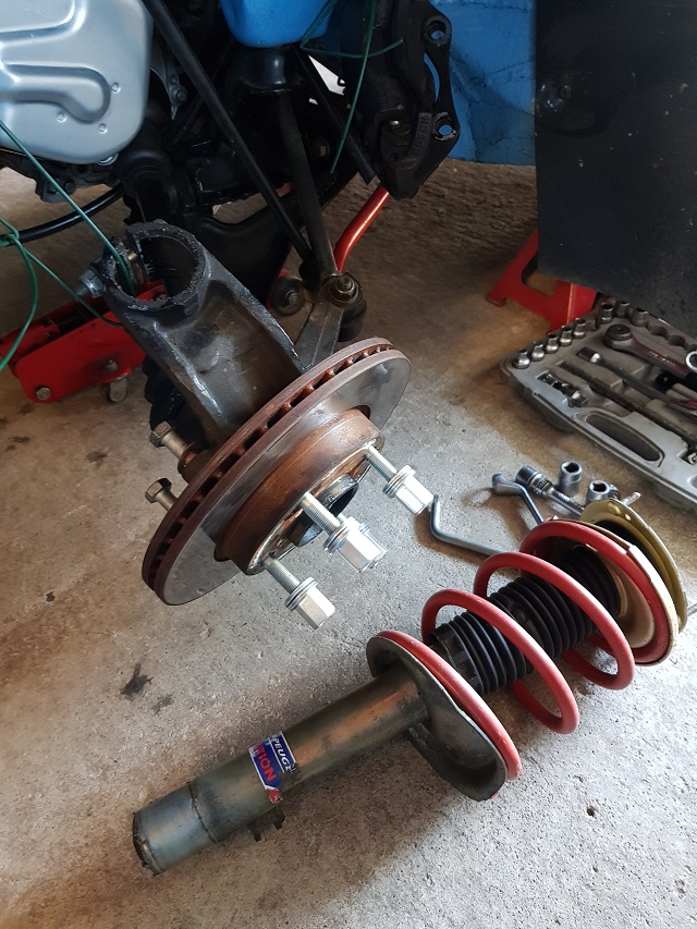

Je ne pouvais pas partir a la concentr' comme ça, j'ai donc décidé de remplacer mes amortisseurs "inconnus" par des Eibach :lol:

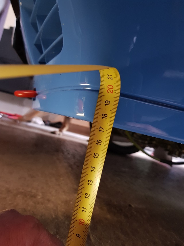

Je tenais quand même à prendre quelques repères avant le démontage. Garde spoiler / sol = 205 mm
C'est parti, démontage B)
Regardez comme c'est trompeur !! Les Eibach ont l'air bien plus long que mes vieux rouge :rolleyes: Mais les rouges sont tellement raides....

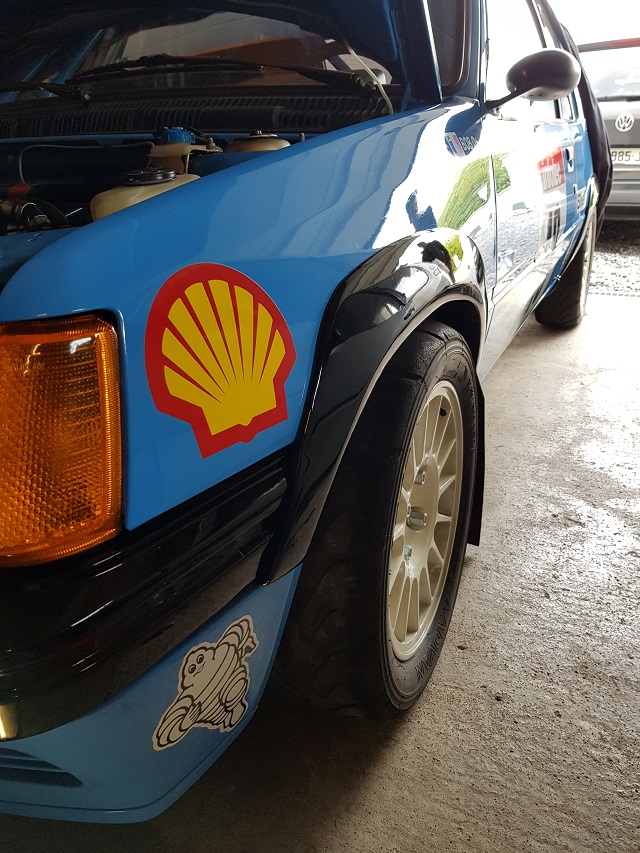

Fin de remontage et repose de l'auto sur ses roues <oo> Wouha, trop beau :ok: :ok: B)

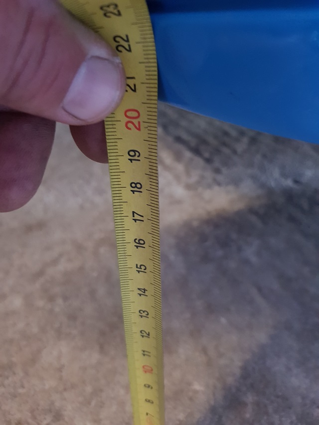

On reprend la cote.... 175 mm :ok: J'ai baissé l'auto de 30mm B)
Cette semaine, je vais redéposer les 4 roues et retailler mes belles extensions sur lesquelles j'avais passé un temps fou pour les restaurer :mellow:
Pas le choix sinon je vais les arracher sur les appuis !

<oo> Ah oui c'est mieux!! :ok:
Par contre, je trouve que ta roue sort beaucoup par rapport à la mienne? Tu as des triangles de 309 je ne me souviens plus? :unsure:
Messages : 3915
Has thanked : 568 times
Been thanked : 337 times
Re: Bob_063 - Replique 205 Rallye PTS GrA - Nouvelles Roulettes
jean-luc13 a écrit :<oo> Ah oui c'est mieux!! :ok:
Oui oui, triangles de 309 B) et train de 309 à l'arrière...

Pour l'instant, ça mange de la gomme et ça fume blanc à chaque virage.... :blink: J'espère qu'une légère découpe des extensions sera suffisante :unsure:

Une photo qui montre que ça dépasse légèrement
Messages : 13631
Has thanked : 539 times
Been thanked : 1173 times
:blink: Effectivement!
