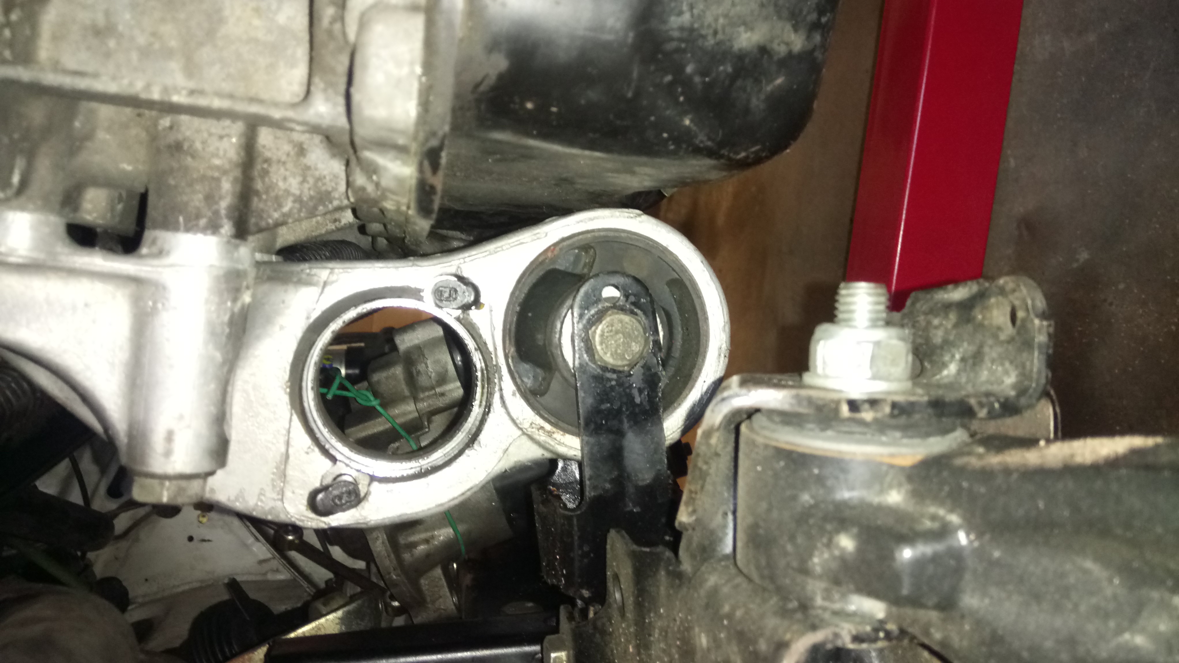

ton anticouple est bien monté, bien serré ? le silent bloc en bon état ?

balouba a écrit :ton anticouple est bien monté, bien serré ? le silent bloc en bon état ?
Je vais redemonter le support demain.
L'anticouple à moins de 1000 km. Mais de vais tout deserrer et resserrer. J'ai un doute. Ça me paraît bizarre, sur la remise des gaz un peu musclée ça claque. J'ai dû le démonter pour descendre le berceau quand j'ai changé la crémaillère et les bras.

Tu as une photo de ton anticouple ?

je peux en prendre une ce soir. Pourquoi?
il est neuf, à peine 3000 km

Re: Claquement train avant à l'accélération
Pour voir l'orientation du silent bloc dans lanticouple

fais moi une photo, je voudrais vérifié un truc :blush:

Voilà la bête
