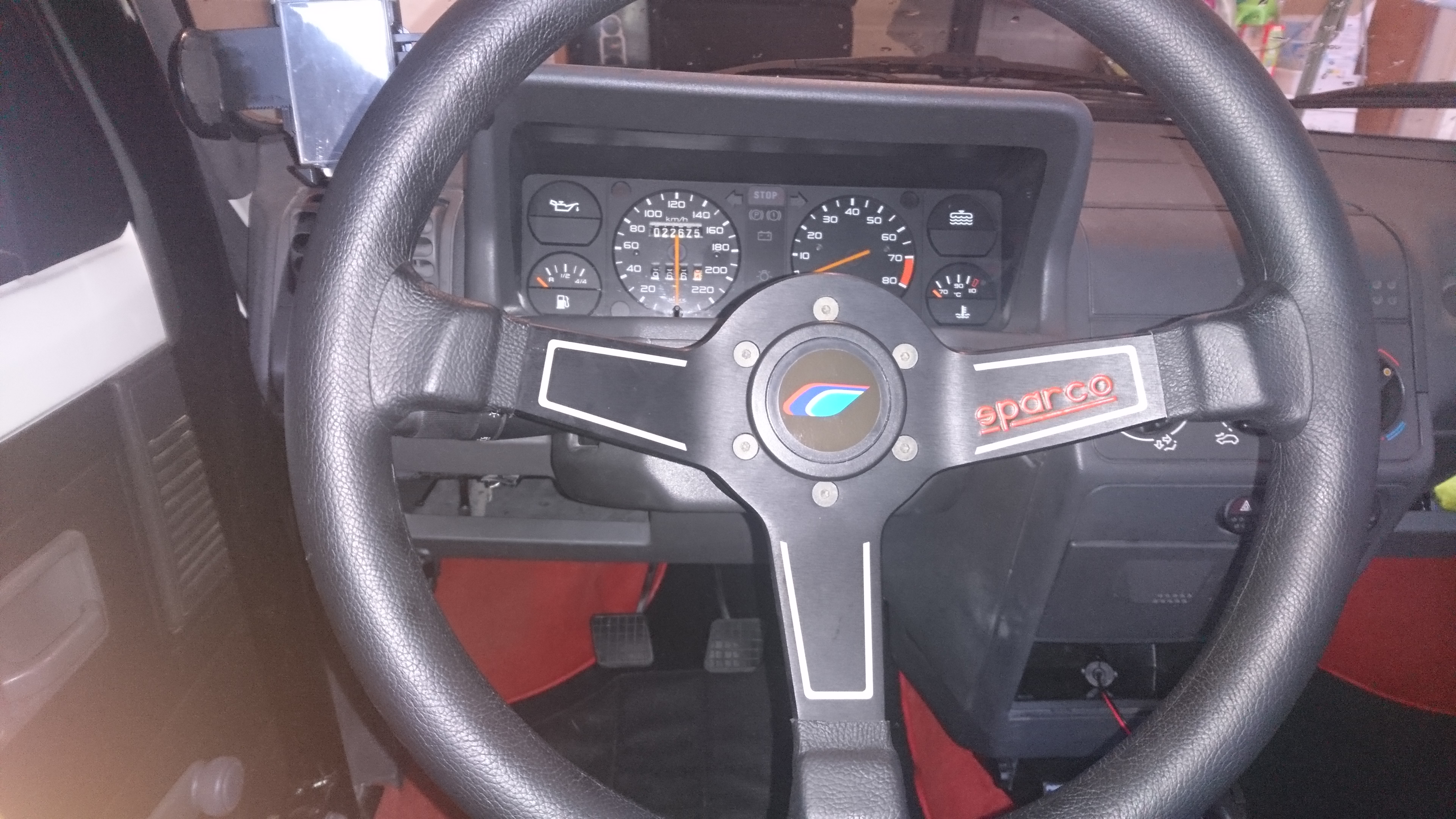

Vidange cette après-midi après 1000 km depuis le remontage du moteur, je vous dit pas la couleur de l'huile... J'ai mis un rislan pour mon câble d'embrayage et impeccable merci Jean et mise en place du centre de volant pts :ok:

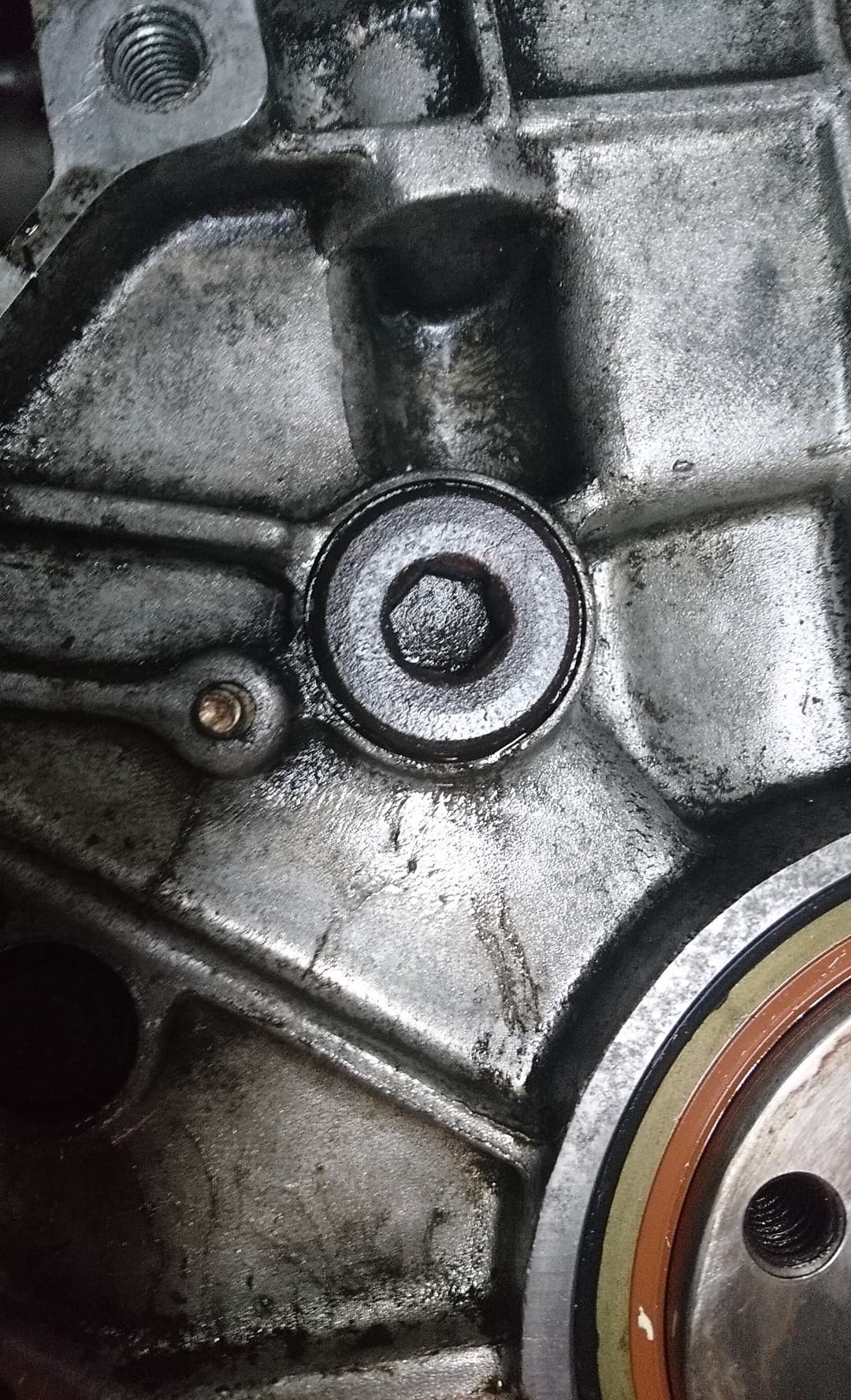

Aller retour au bercail, et démontage prévu sans tarder avec remplacement de ce joint spy de vilebrequin et un embrayage neuf pour remplacer mon neuf imbibés :angry:
Par contre le moteur quel comportement, presser de voir ce que ça donne avec un embrayage sec :ok:

Salut à tous, j'ai trouver le responsable de cette fuite d'huile qui m'a coûter un embrayage.... C'est beau un moteur neuf mais avec une fuite ça l'est moins... Bref plus de peur que de mal...
Avec mon père on a signer un temps record pour dépose repose boîte :mrgreen:
Plus de patinage artistique, le moteur prend ces tours sans broncher les 7200 sont court mais c'est bluffant, rendez vous à la chatre le 29 juillet on vous feras des photos de la sortie car nous avons des invités pour cette occas, Jérem et Justine font le déplacement pour un week-end de folie :mrgreen:
