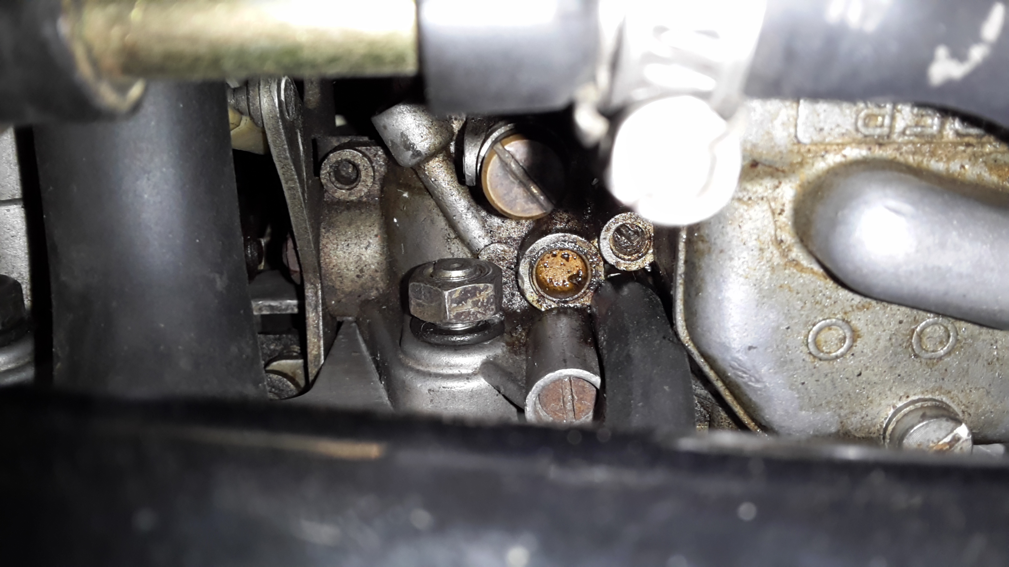

pour la pollution le monsieur a été très sympa et compréhensif, comme elle ne passait pas (même à l'accélération) il m'a laissé fermer les vis de richesse ;) :ok: Va falloir affiner tout çà ^_^

et réglage de la synchro et de la richesse à la colortune (1ER essai) ma pince a induction ne fonctionnant plus . Elle tourne nickel mais je ne suis pas trop convaincu de la richesse et donc ce matin direction chez Jean-Luc pour transformer son garage en atelier PTS ;) et avec sa pince j'ai pu affiner les réglages ; Je pars super content, le moteur tournait comme une horloge .
