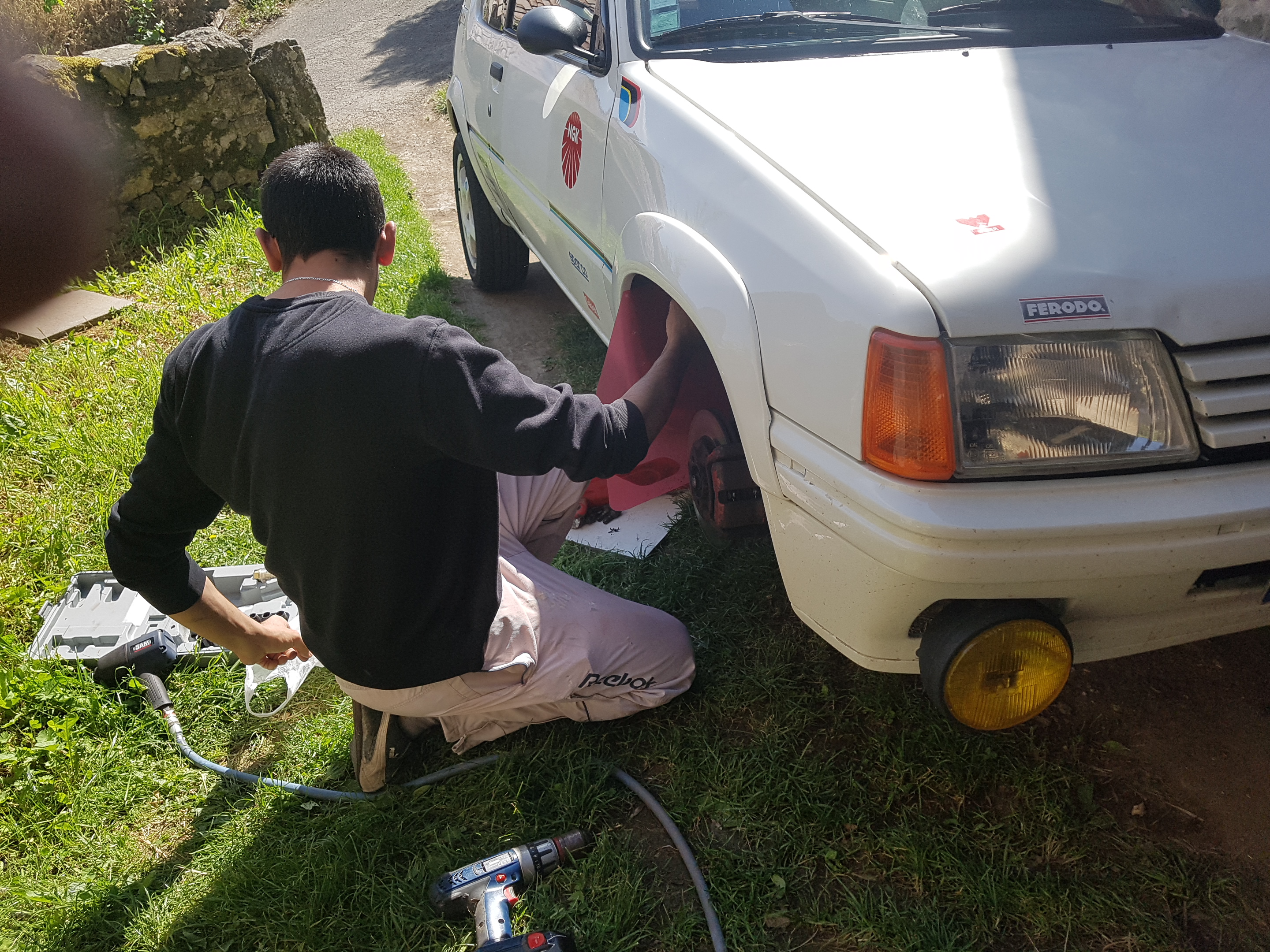

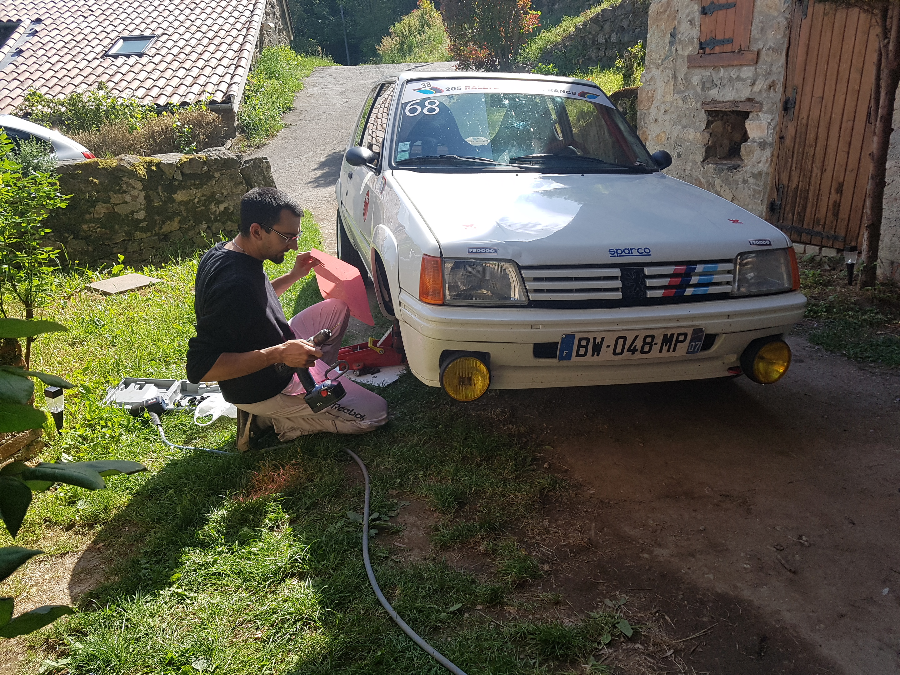

Encore une journée comme on les aime dans le beaujolais aujourd'hui.
Stef était revenu pour rattraper les 2 petites coulures qu'il avait fait sur l'aile quand il l'avait peinte. Il en a profité pour remettre la bavette en place et restaurer les fixations de la calandre "survivante"

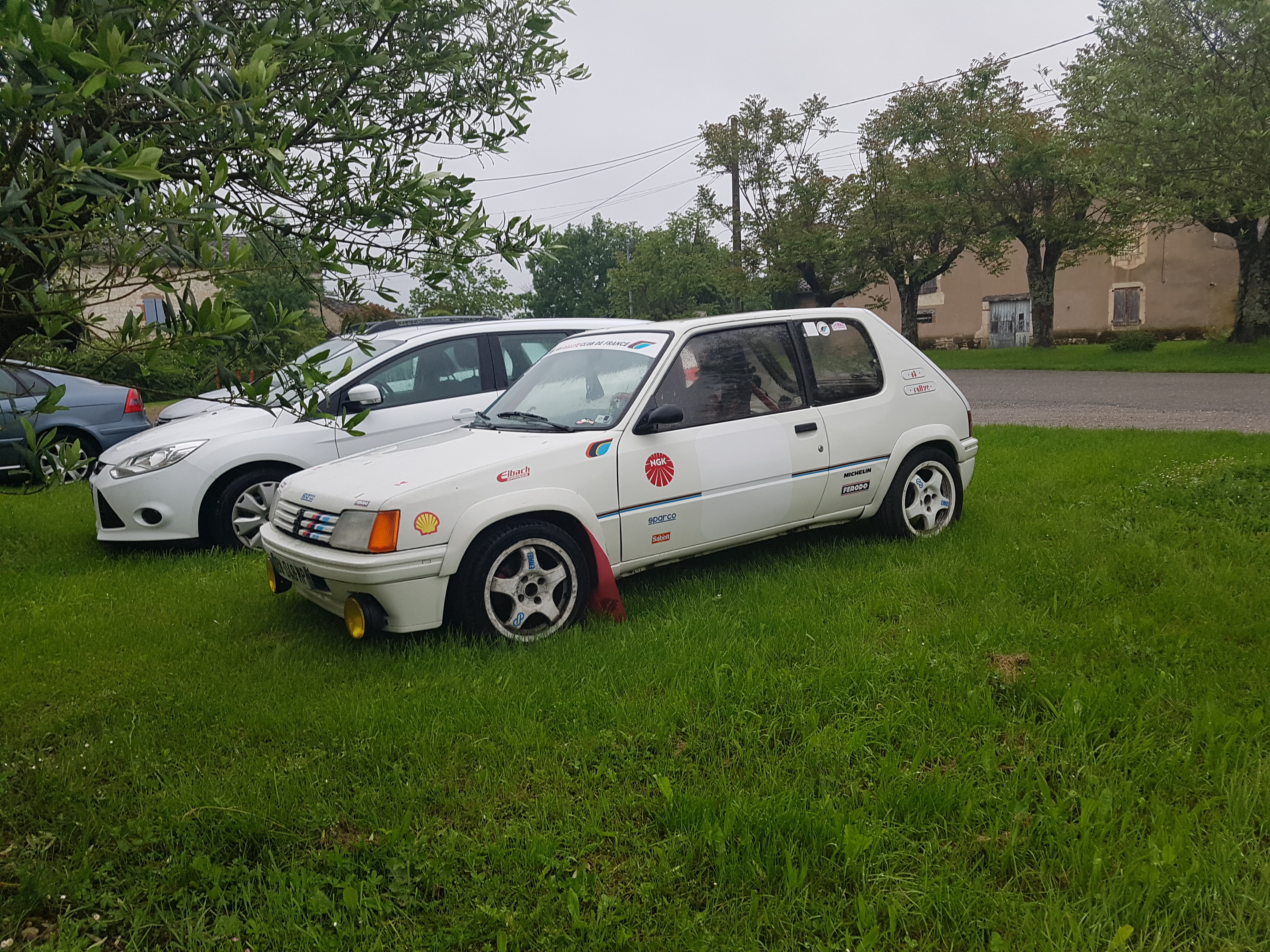

Parée au décollage d'Albi aussi de mon côté
Faudra quand même passer par une station de lavage...

Tu l'as prise pour le boulot histoire de te la remettre en main ?Ti guiom a écrit :Parée au décollage d'Albi aussi de mon côté

Non j'étais en vacancesjean a écrit :Tu l'as prise pour le boulot histoire de te la remettre en main ?Ti guiom a écrit :Parée au décollage d'Albi aussi de mon côté
