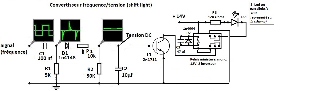

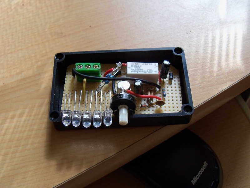

Trouvé sur un forum de bécanes :
Commentaires de l'auteur du montage :
en bref : C1 est condensateur ceramique qui transforme en pic de tension le signal provenant du compte tours, R1 permet de decharger C1 entre 2 pics (ou a chaque tour moteur)
D1 est une diode de redressement qui ne laisse passer que les pics de tension positif.
P1 est le potentiomètre qui permetra de regler le seuil de declanchement des led en fonction des tour/min.
C2 et R2 sont un filtre passe bas qui regule la tension de sortie.
T1 est un transistor npn qui amplifie la tension ( gain de 100 ) pour declancher le relais.
C3 est condensateur qui permet de definir la vitesse des flash (note de Guiom : pas indispensable du coup si tu veux comme moi qu'il reste allumé fixe quand tu as atteint le bon régime. En plus, il parle d'une erreur de 10% sur son shift en fonctionnement, je pense que ce condo sur l'entrée du relais peut en être la cause)
D2 est une diode de redressemnet qui protege le transistor contre les rebond ( chercher pas a comprendre, elle est indispensable lol )
En sortie du relais j'ai utilisé 5 led super lumineuse monté en paralele.
Validé et approuvé sur un 1000 gsx-r (un 4 cylindres en plus) ^_^
Et ça n'a pas l'air insurmontable comme petit montage électronique.
