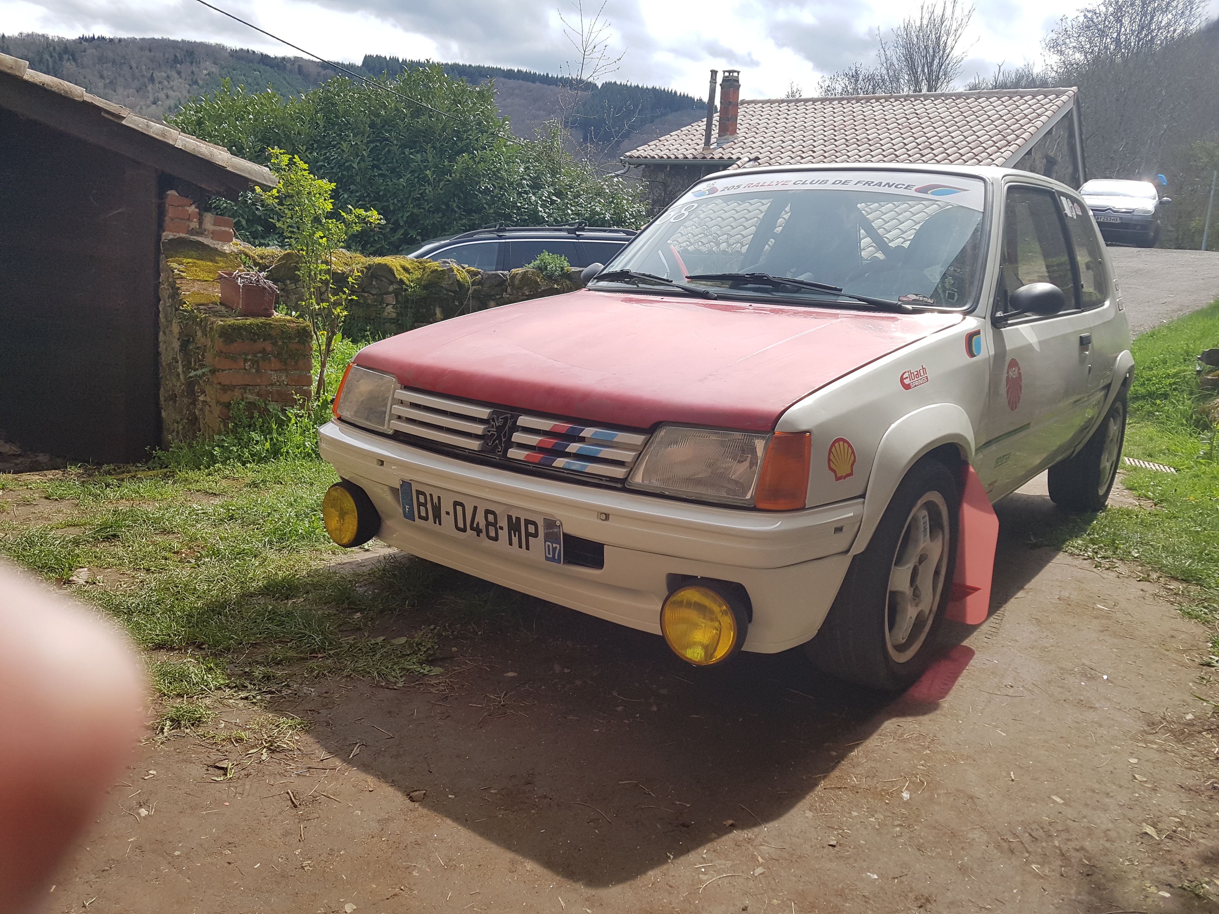

Bon sinon, je sors de chez le doc, il vient de me re-prolonger de 15 jours encore... Mais, il m'autorise à reprendre un peu d'activité, sans forcer, marche à pied, un peu de bagnole...
En gros, j'ai le droit de bouger un peu autour de chez moi quoi.
Du coup, remontage provisoire (oui Stef, rien n'est aligné comme il faut, je sais...

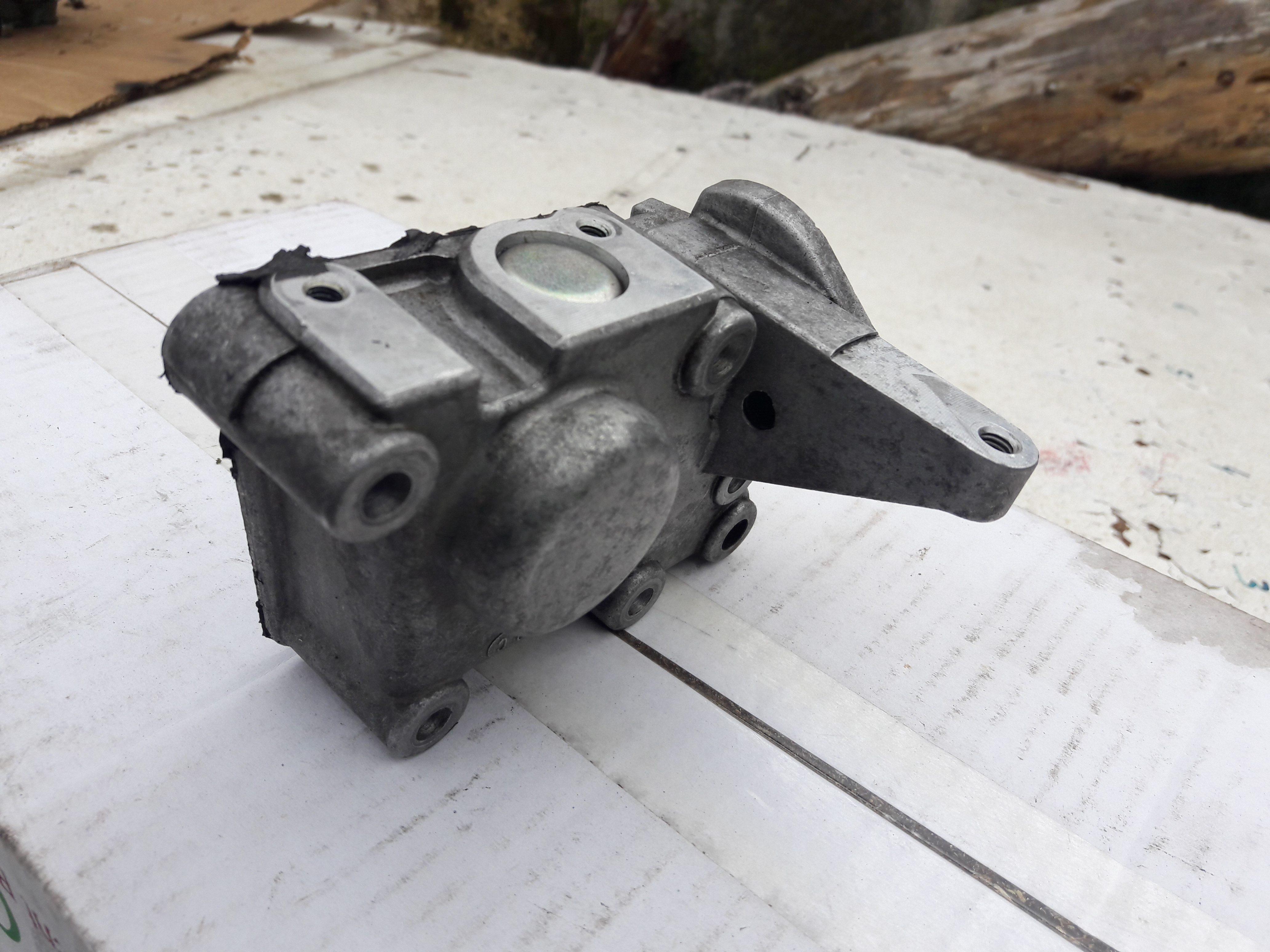

Tu trouve sur 106 XSI un tout fait, le seul soucis c'est la pompe a essence mécanique .Ti guiom a écrit :Moi j'attends qu'un pote à moi me fasse la petite plaque pour boucher l'allumeur

Moi j'adore ta cabine de peinture. Elle a vraiment du cachet....

Bah c'est un gros soucis quand mêmeYannou a écrit :Tu trouve sur 106 XSI un tout fait, le seul soucis c'est la pompe a essence mécanique.Ti guiom a écrit :Moi j'attends qu'un pote à moi me fasse la petite plaque pour boucher l'allumeur
Du coup il tient comment le support de ta pompe là sur les photo ? Juste avec de la pâte à joint ?
MoqueurTeelck a écrit : Moi j'adore ta cabine de peinture. Elle a vraiment du cachet....
N'empêche que le résultat est pas mal du tout, pas de peau d'orange, pas de poussière... C'est clean.
Après, le peintre y fait pour beaucoup

C'est une seule pièce, la pâte à joint c'est le surplus qui a débordé.

Mais il n'y a pas de pompe à essence mécanique sur un XSI...
C'est du fait maison ta pièce là non ?

Yannou a écrit :C'est une seule pièce, la pâte à joint c'est le surplus qui a débordé.
Je m'auto-répond donc cette pièce existe telle quelle sur 106 XSI en effet (et à mon avis sur toute 106 tu injection...).Ti guiom a écrit :Mais il n'y a pas de pompe à essence mécanique sur un XSI...
C'est même encore mieux, parce qu'avec la bobine jumo d'origine de la 106 et le faisceau HT qui va avec, ça ferait super propre pour nos rallyes.
Du coup je vois pas le soucis pour un montage comme le notre
Nos pompes à essence ne se montent pas avec cette pièce ?

Bah y'a pas de trou pour la pompe, mais il y a les tarauds.Ti guiom a écrit :Yannou a écrit :C'est une seule pièce, la pâte à joint c'est le surplus qui a débordé.Je m'auto-répond donc cette pièce existe telle quelle sur 106 XSI en effet (et à mon avis sur toute 106 tu injection...).Ti guiom a écrit :Mais il n'y a pas de pompe à essence mécanique sur un XSI...

Alors là...
Je serais curieux de voir le cahier des charges de cette pièce...
Se faire chier à fabriquer une pièce de fonderie comme ça, qui ne sert à rien... Les ravages de la drogue...

Tu fais le trou à la dremel
