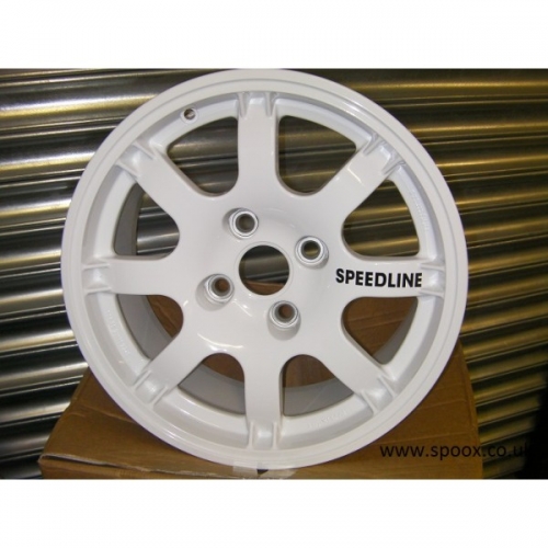

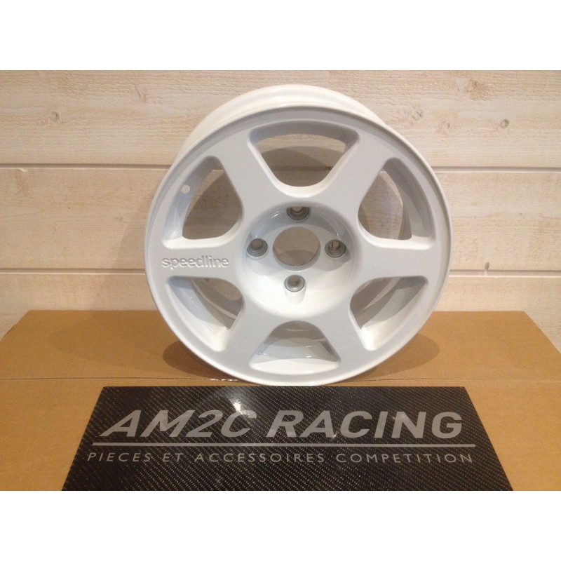

Salut,
les 15" c'est les SL434 et les 13" SL516

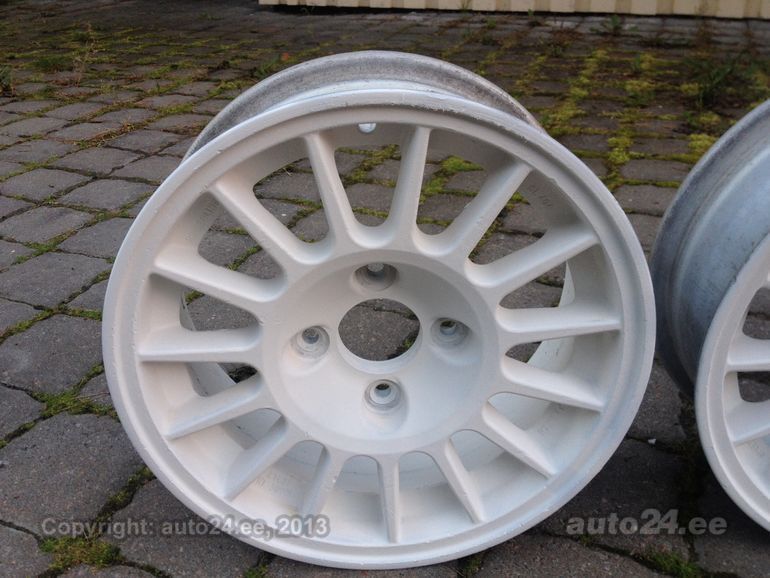

En Speedline 14" t'as les SL404 d'AX GrA: L'ET doit être 16, Jean-Luc ?

Re: jantes speedline
ET10, j'ai pu mesurer récemment en comparant avec une jante d'XSI également en 5.5x14 mais en ET16da-maye a écrit :

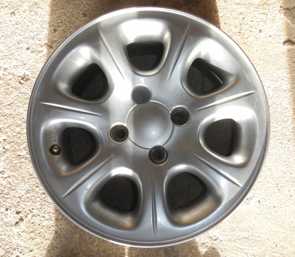

Les jantes de saxo vts sont aussi des Speedline: SL 1549 (14" 6" ET16, je l'ai pesé à 7.2kg):
2" … (portées de vis différentes peut être )
