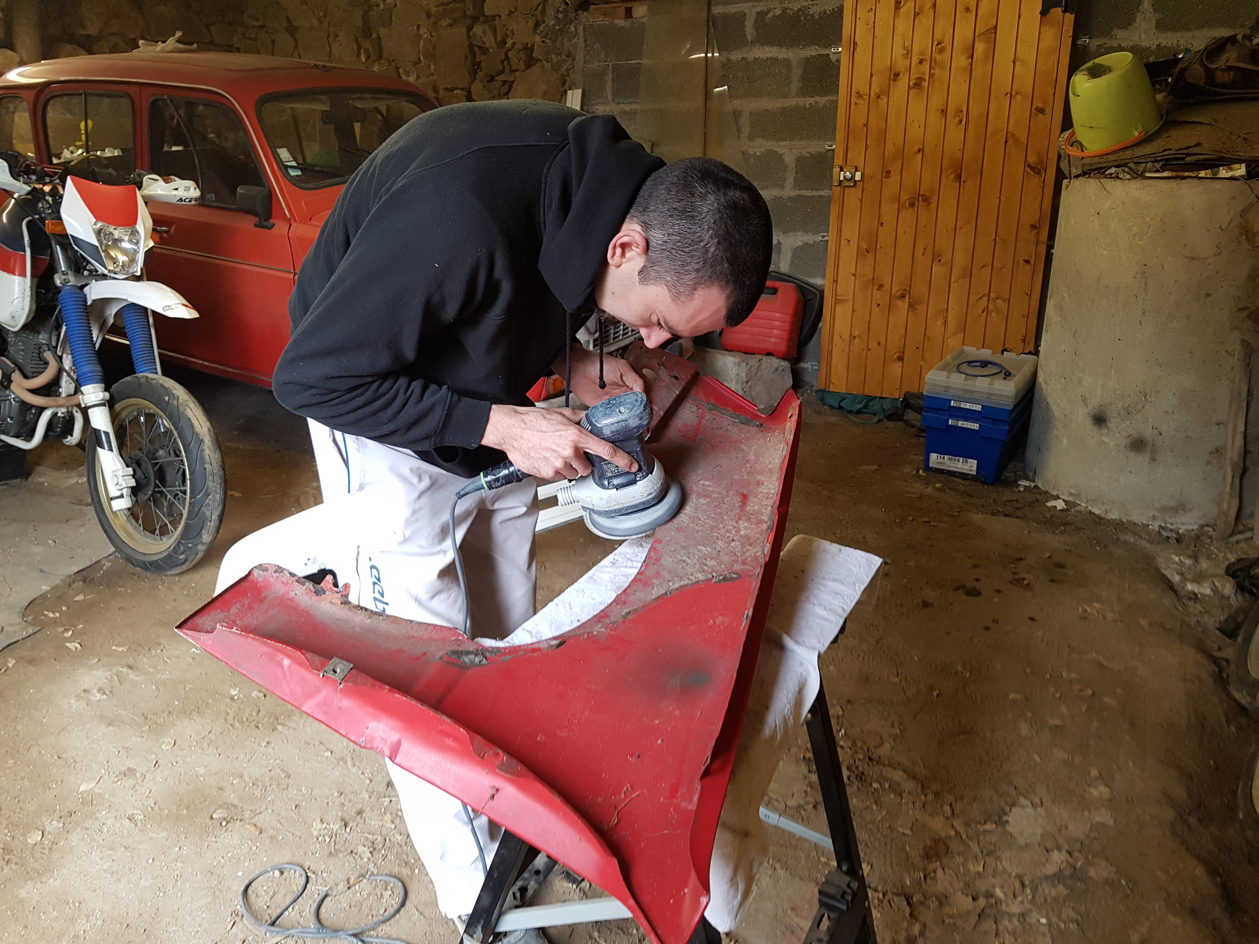

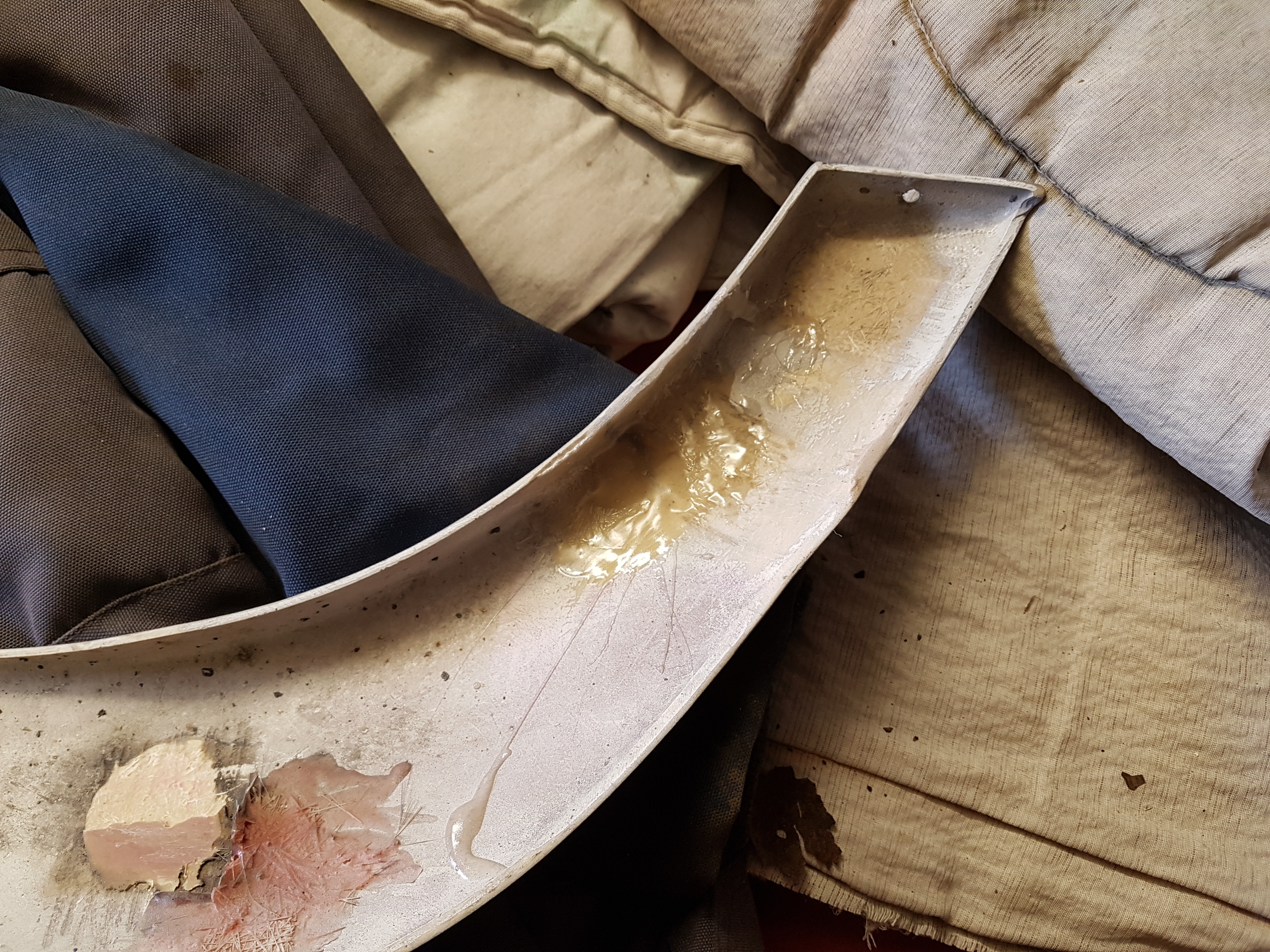

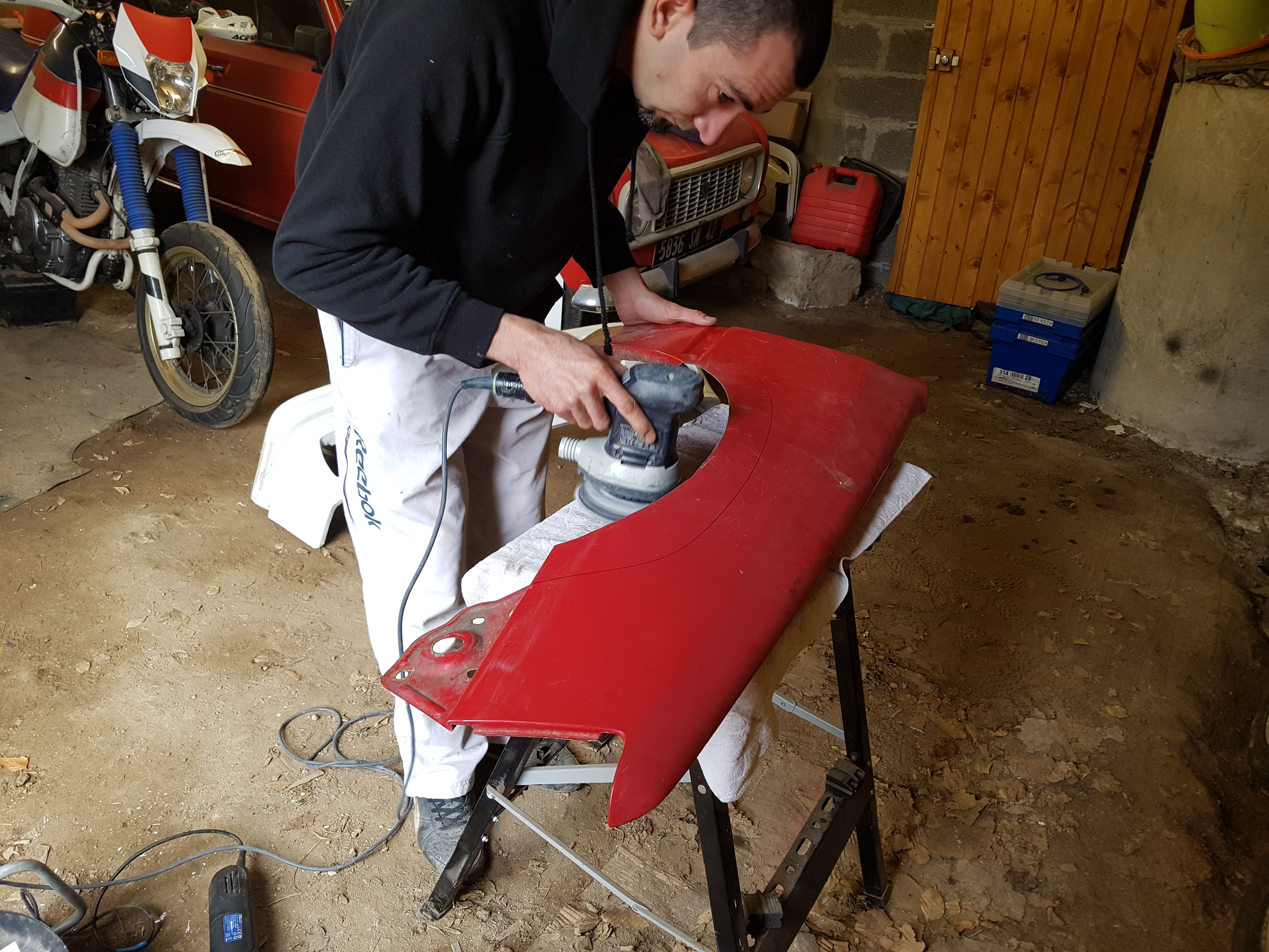

Le Stef était de retour dans le beaujolais ce samedi. Et ça a encore bien avancé. B)
Il était arrivé avec une extension d'aile refaite à neuf
Découpe de l'aile et ponçage

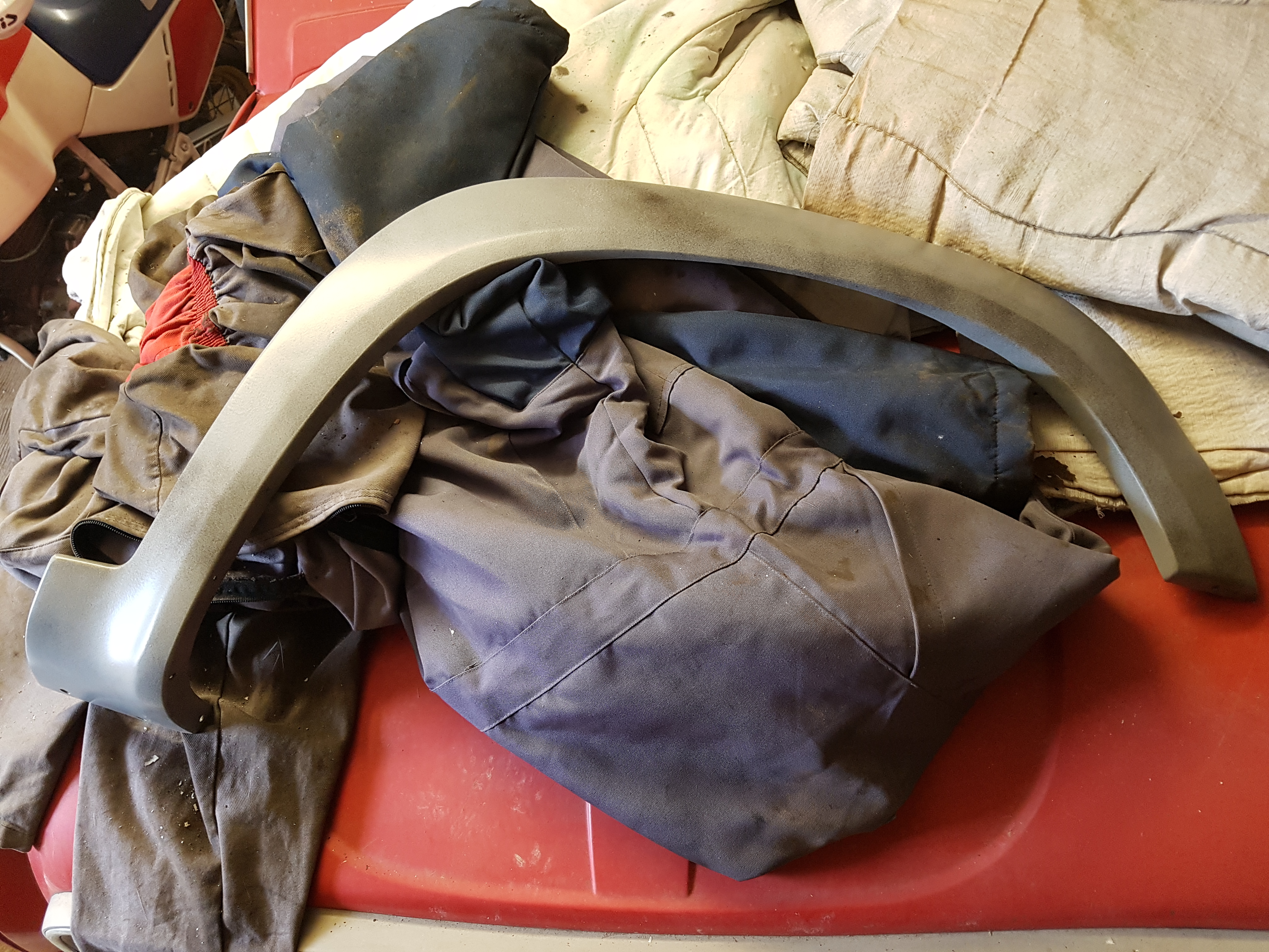

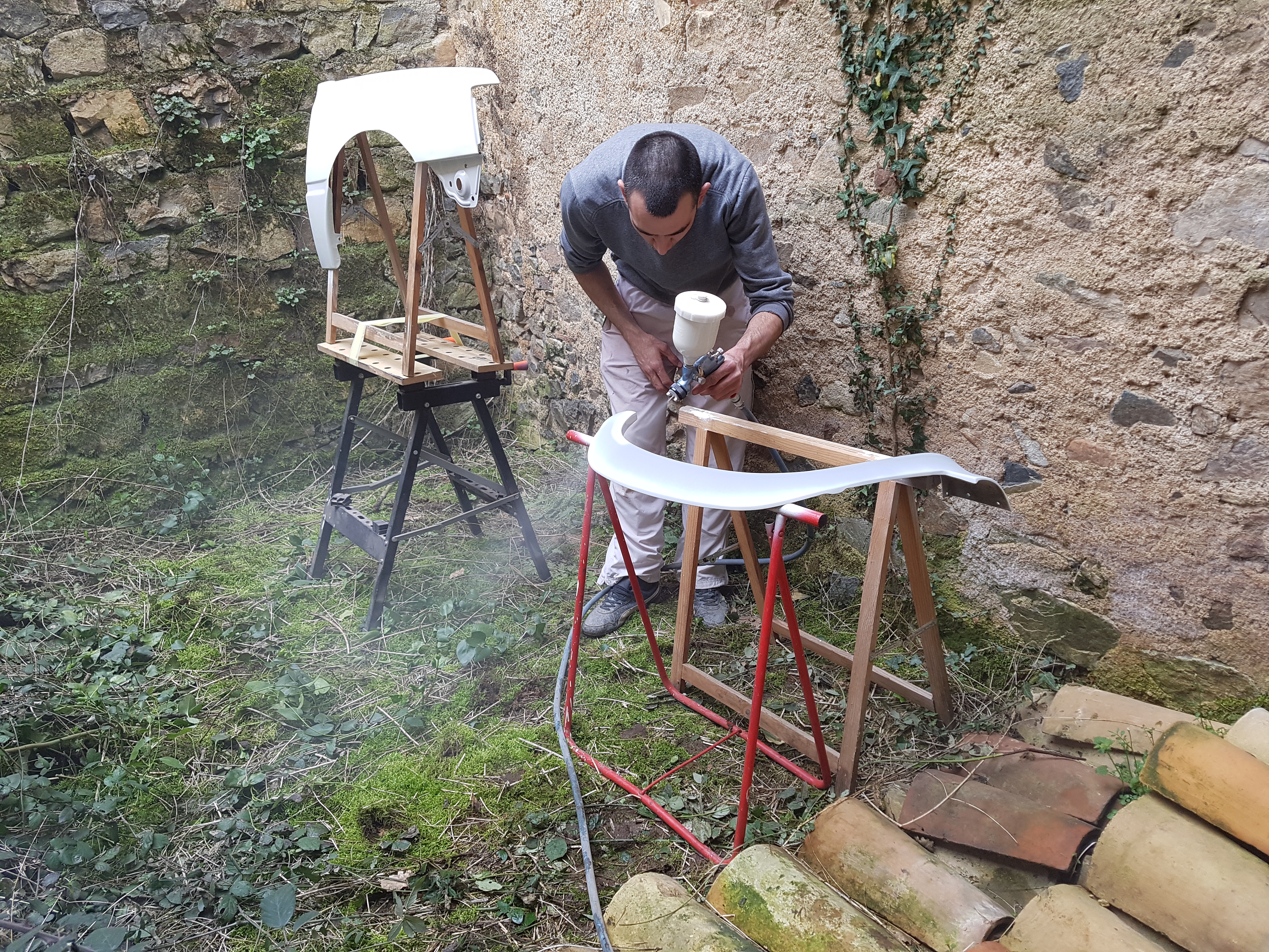

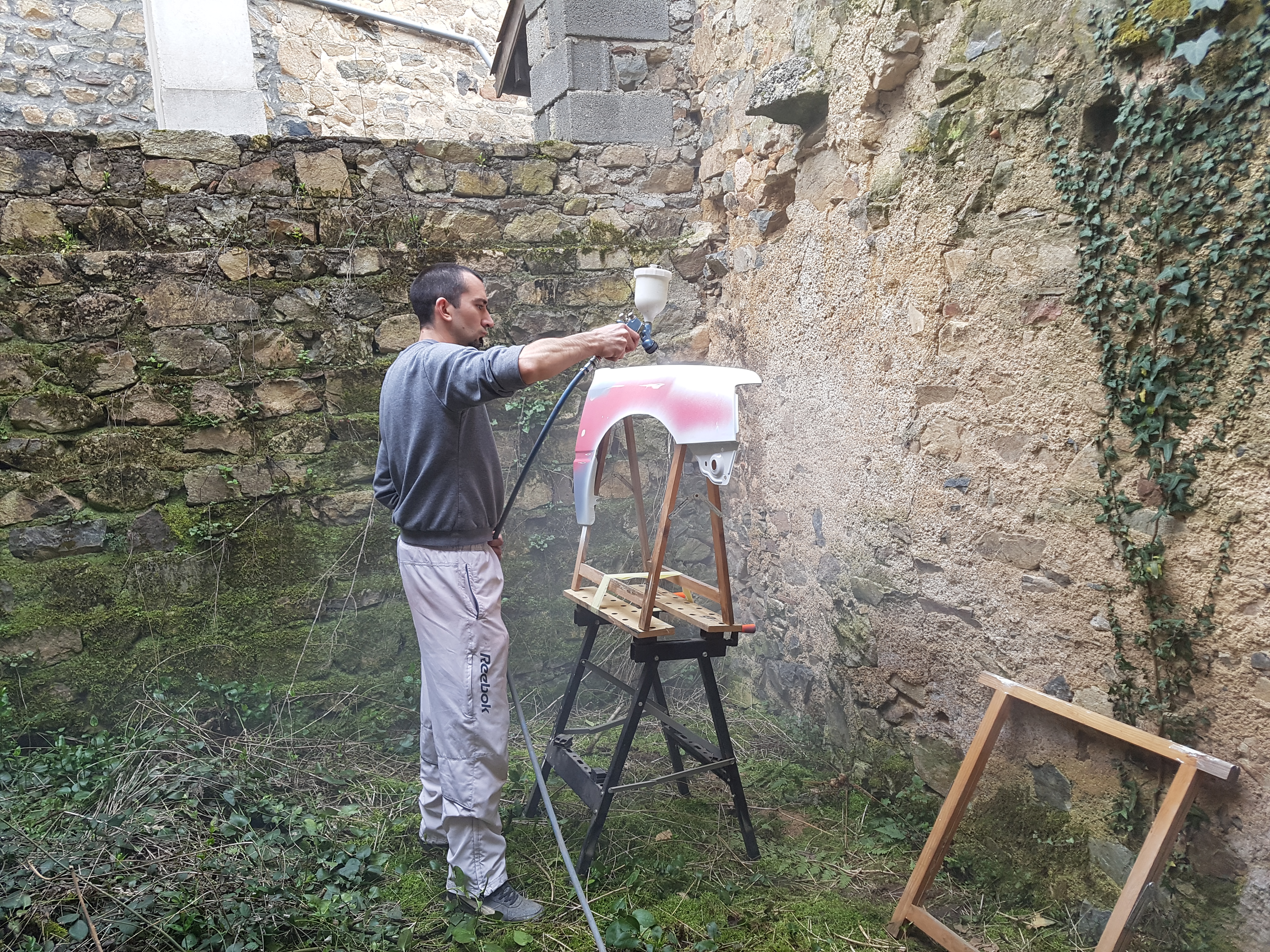

Et cet après midi, peinture dans le patio/jungle /cabine improvisé... :mrgreen:
Même s'il a fallu slalomer entre les gouttes de pluie <_<
L'aile
L'extension

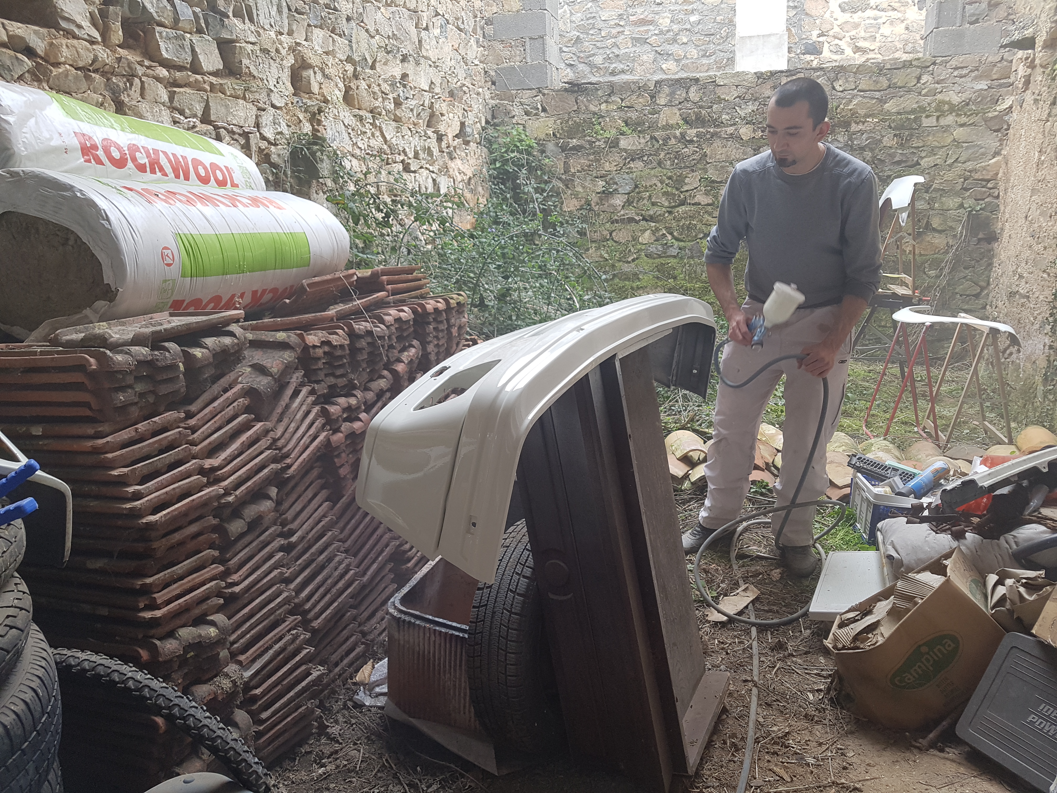

Et le pare-choc pour finir :rolleyes:
Samedi prochain peinture du capot et on pourra passer au remontage. :ok:

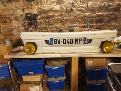

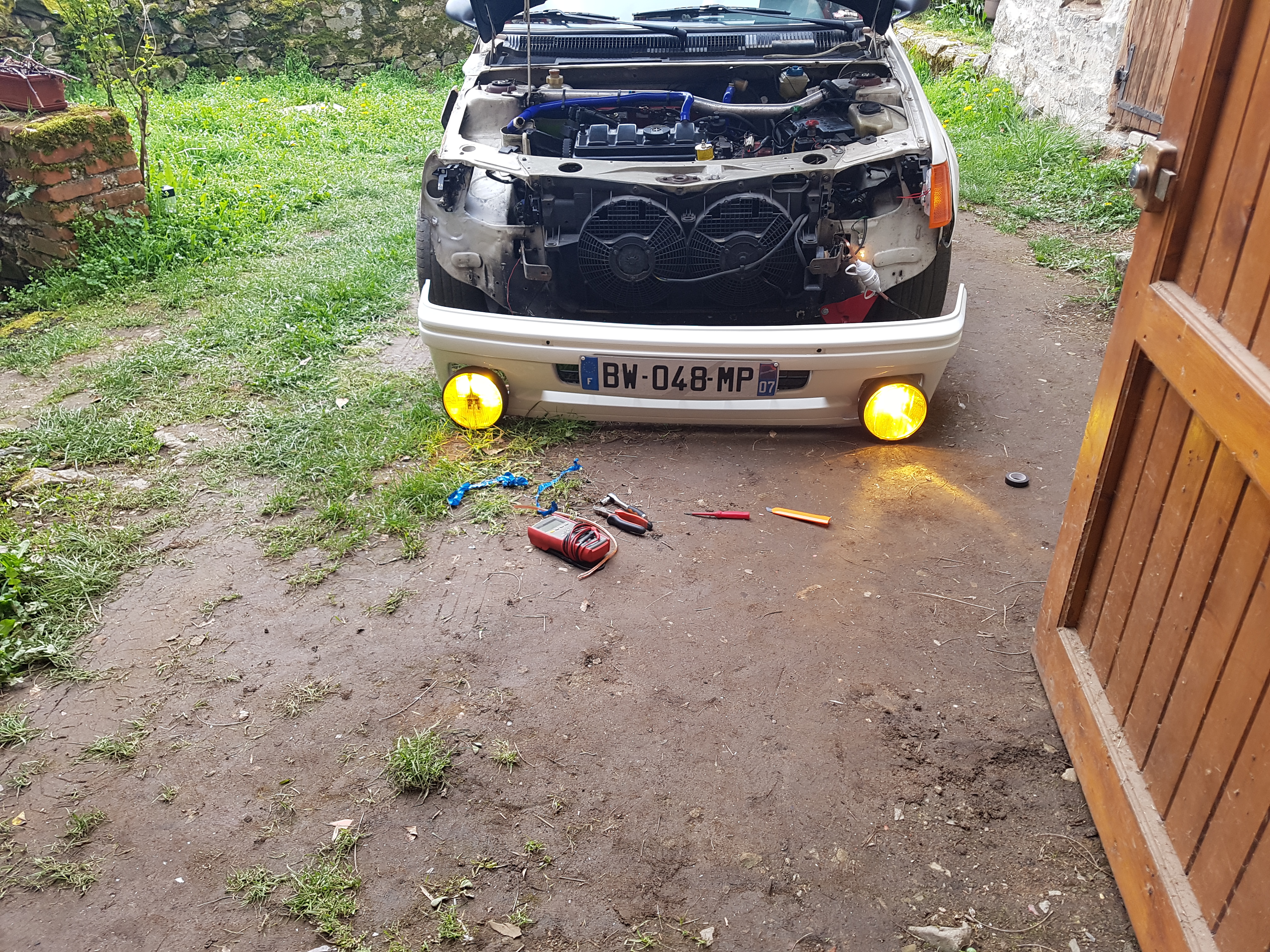

Avancée tout en douceur aujourd'hui ^_^

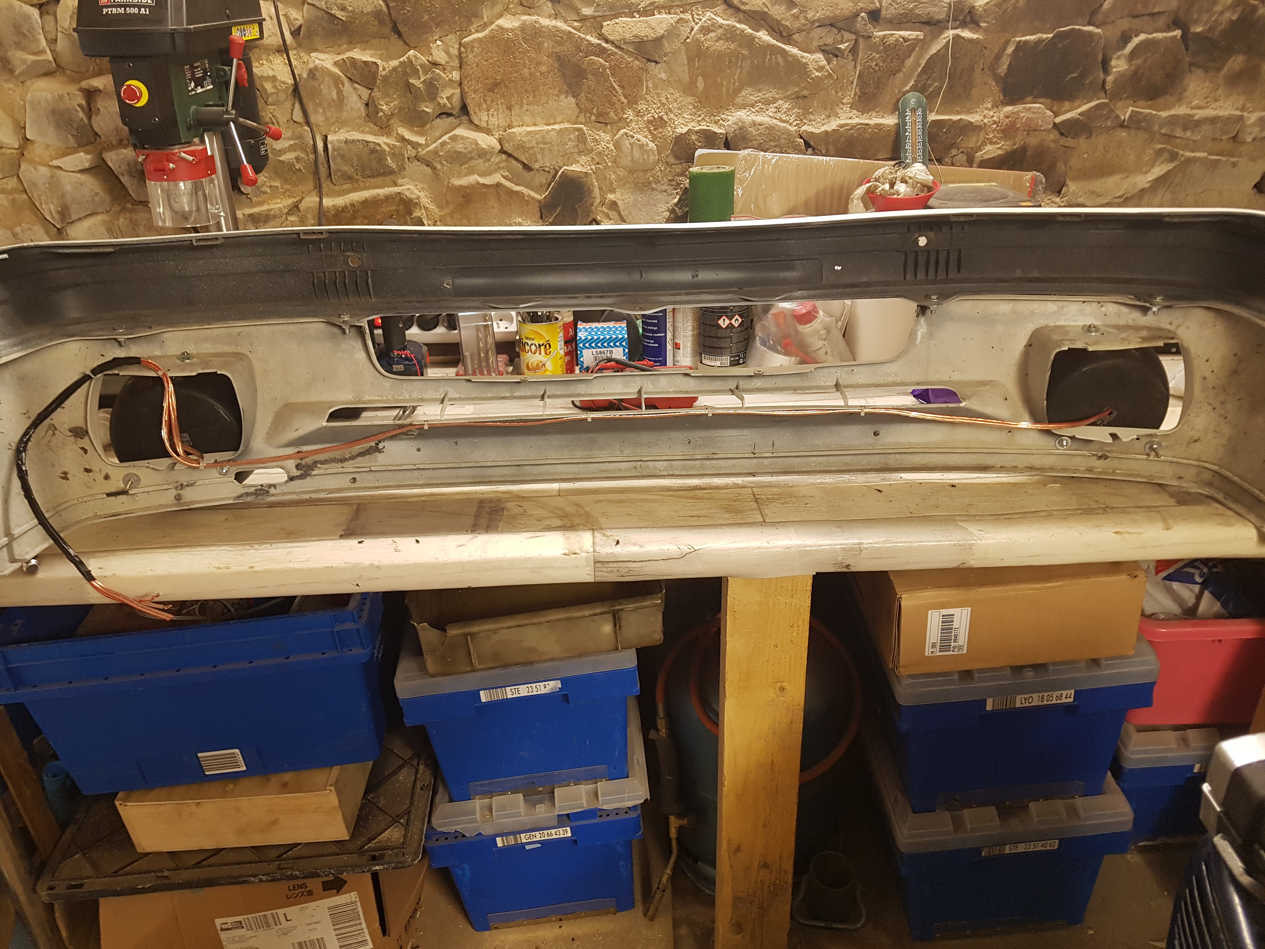

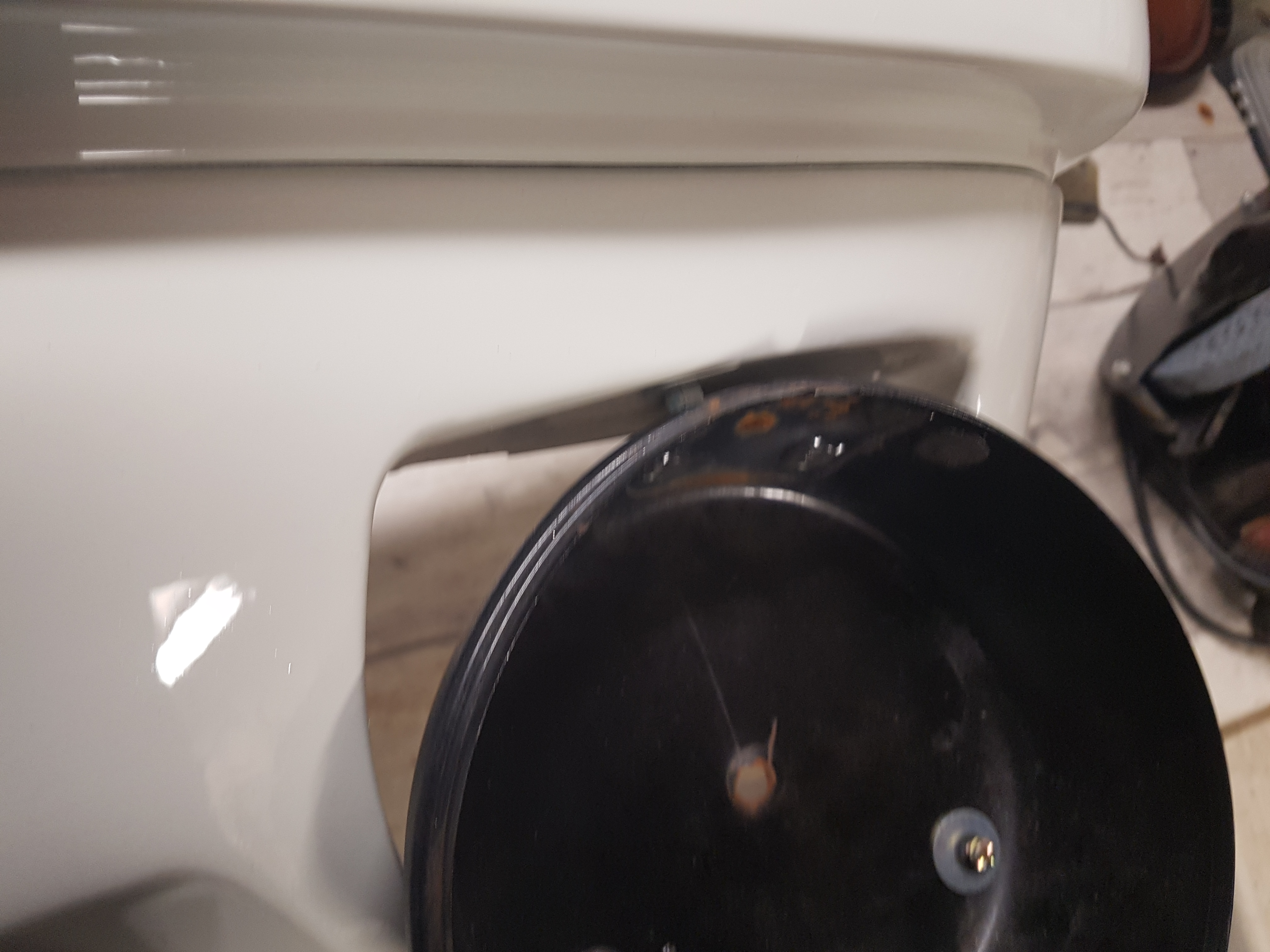

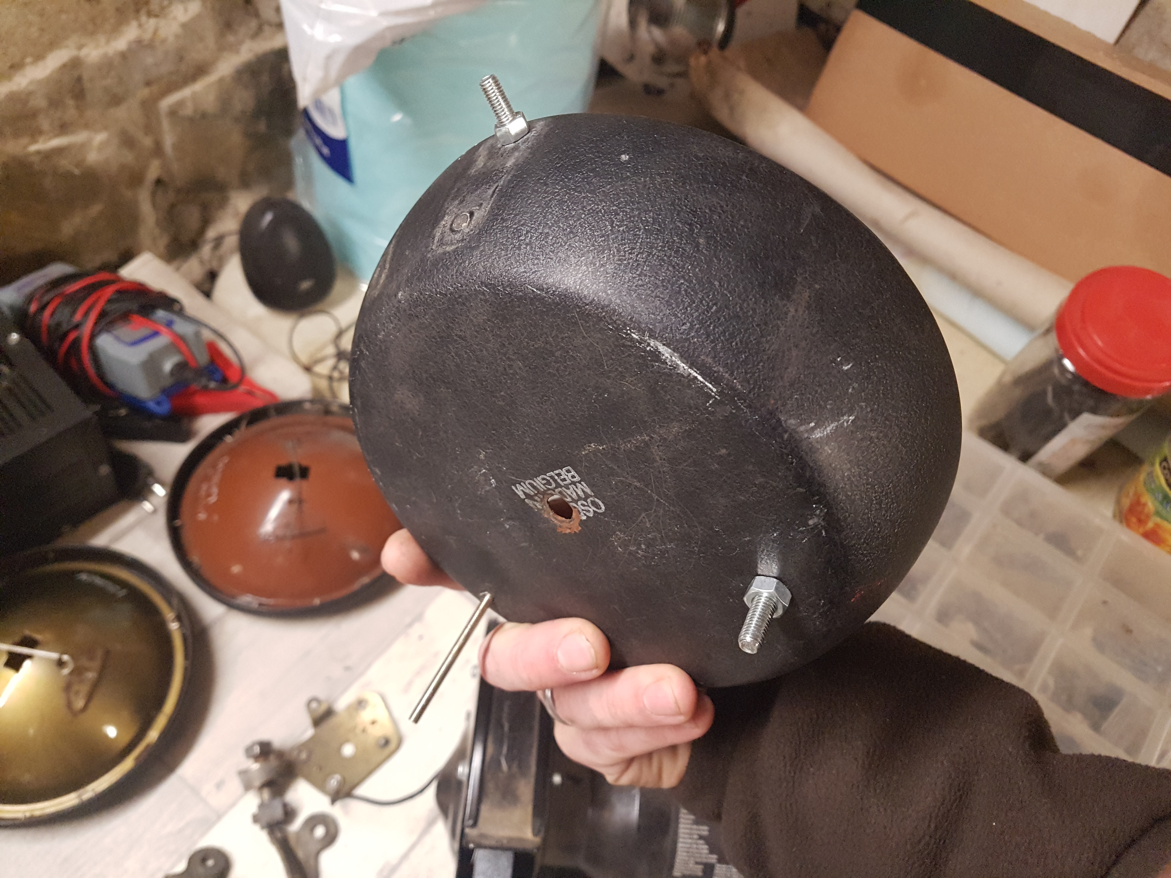

Le pare-choc étant bien sec, on remonte les Oscars.

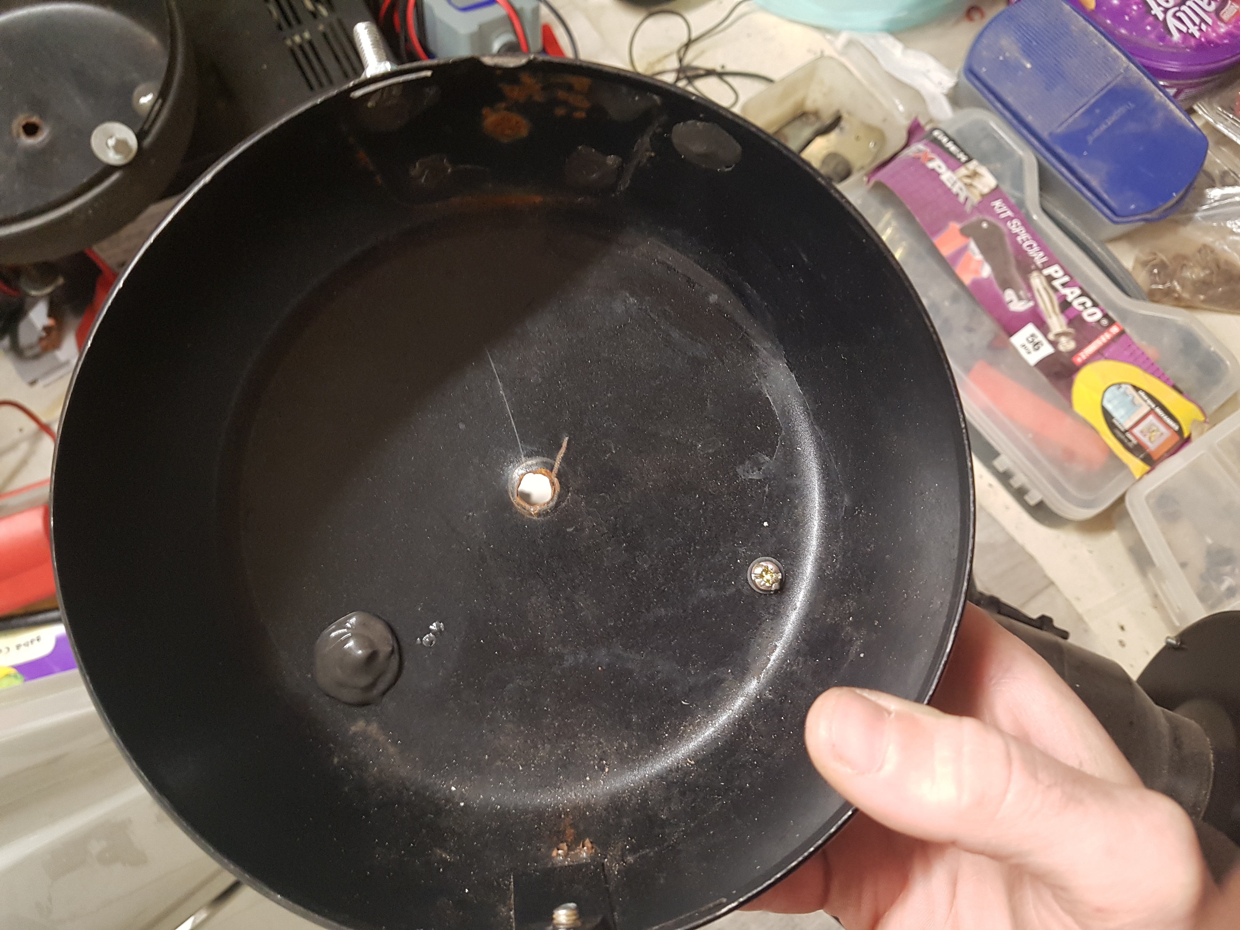

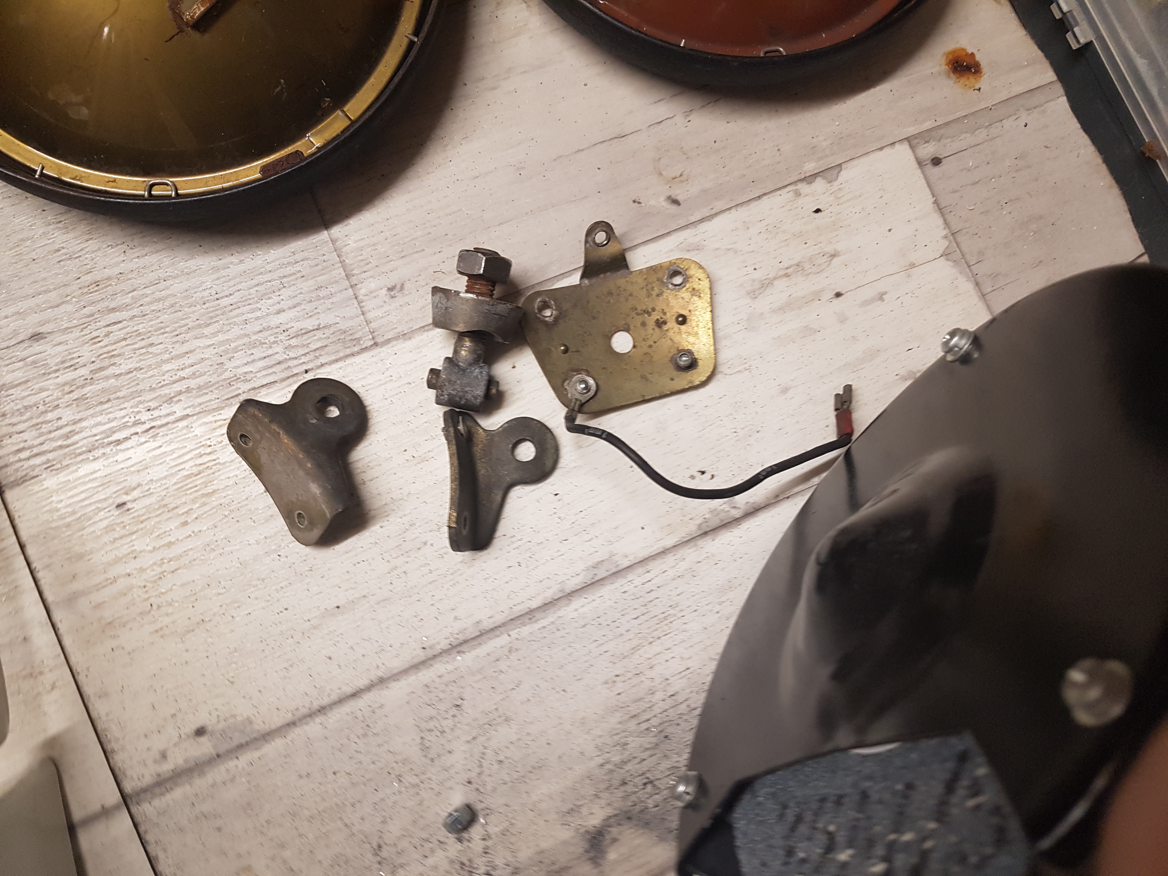

Pour ceux que ça intéressent, un peu plus de détails pour l'intégration dans la jupe.
D'abord on se débarrasse du système de fixation d'origine.

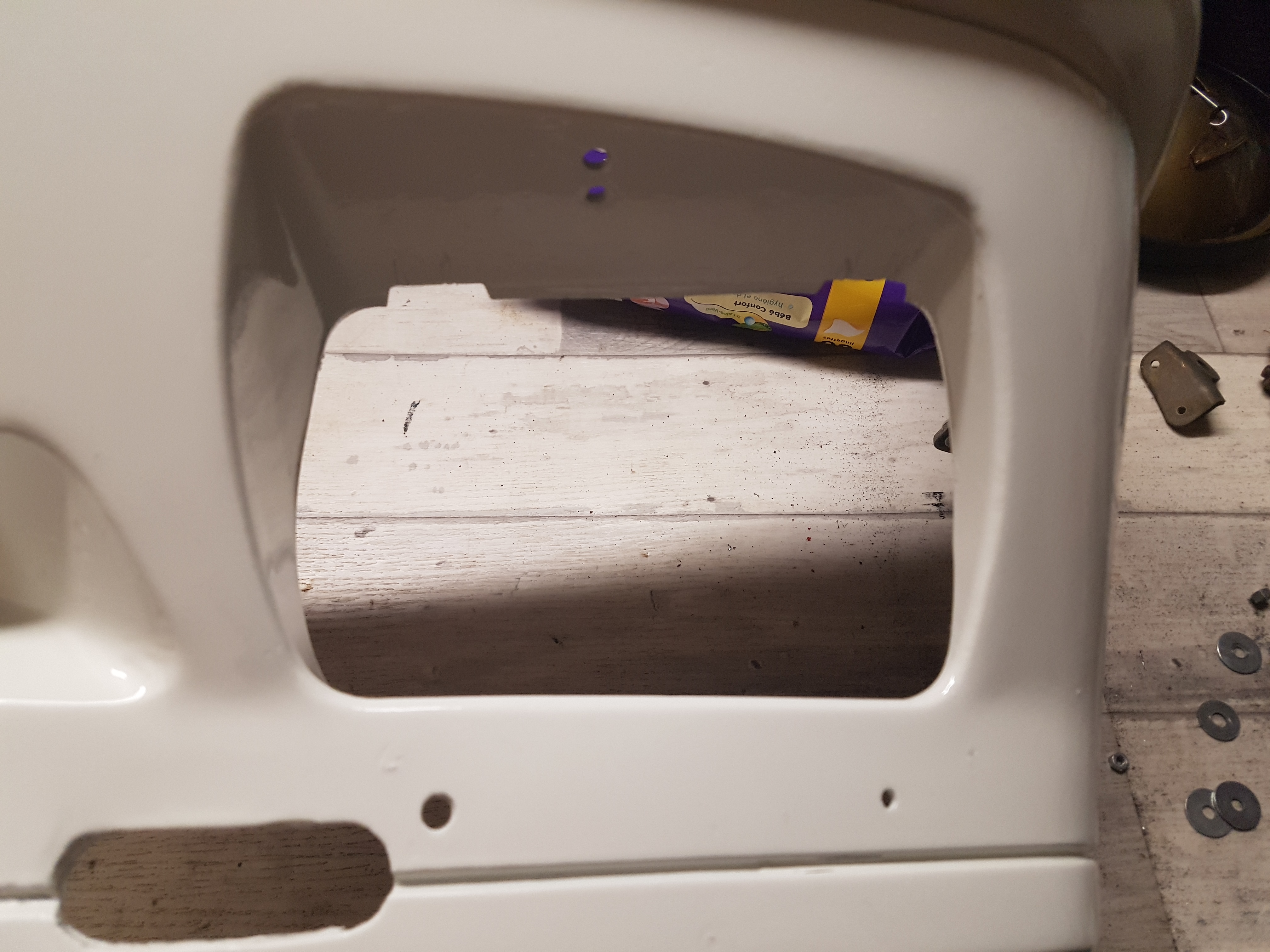

Puis 3 vis directement à travers le bol
On bouche ensuite tous les anciens trous avec de la colle bi-composants, histoire de ne pas faire rentrer trop d'humidité dans le bol, et que les vis soient bien fixées (sauf celle qui servira au réglage)
3 trous dans la jupe, les 2 sur le bas seront faciles à reboucher en cas de retour à l'origine et celui du haut sera invisible. ;)
Il ne reste plus qu'à remonter.

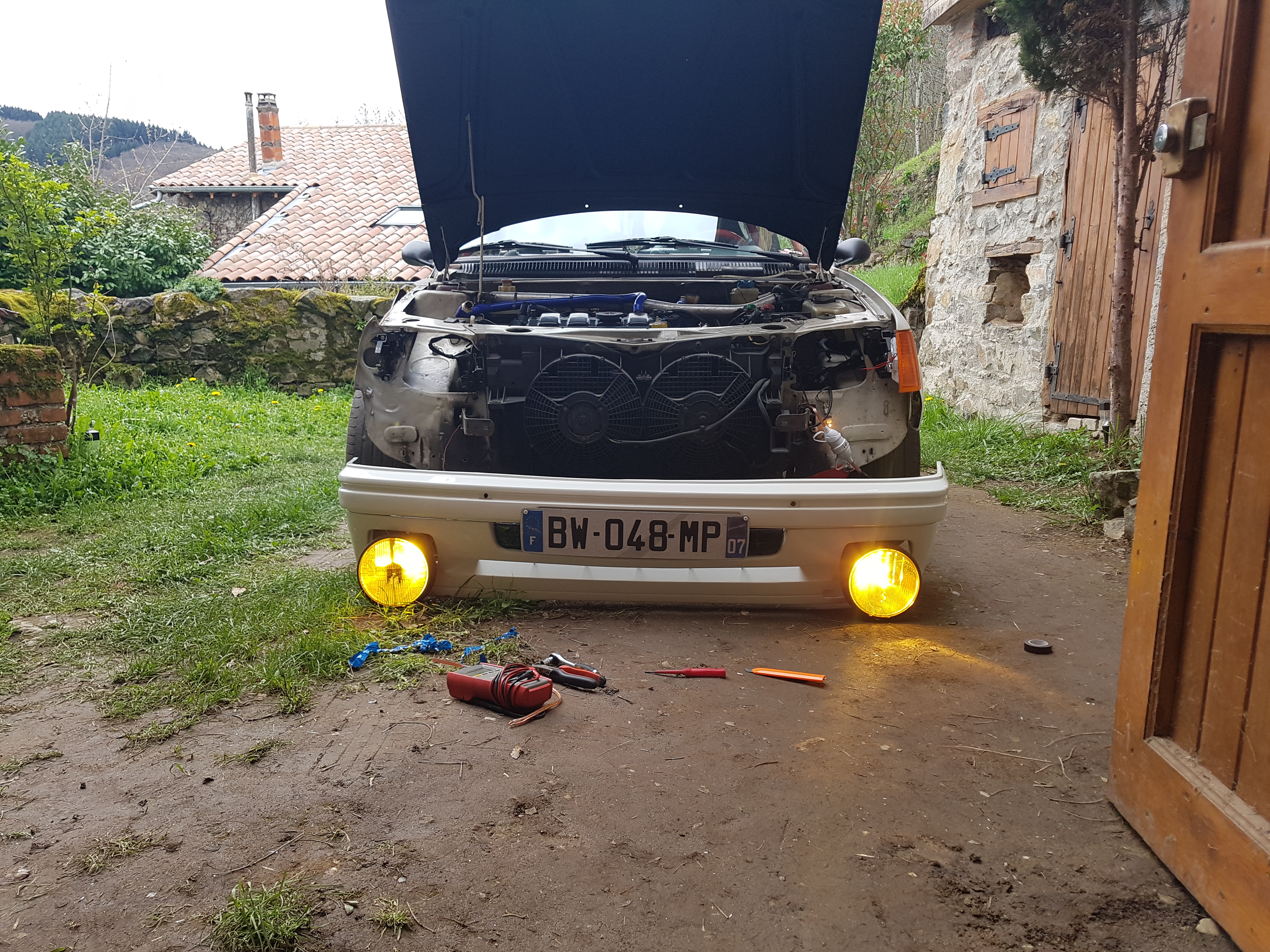

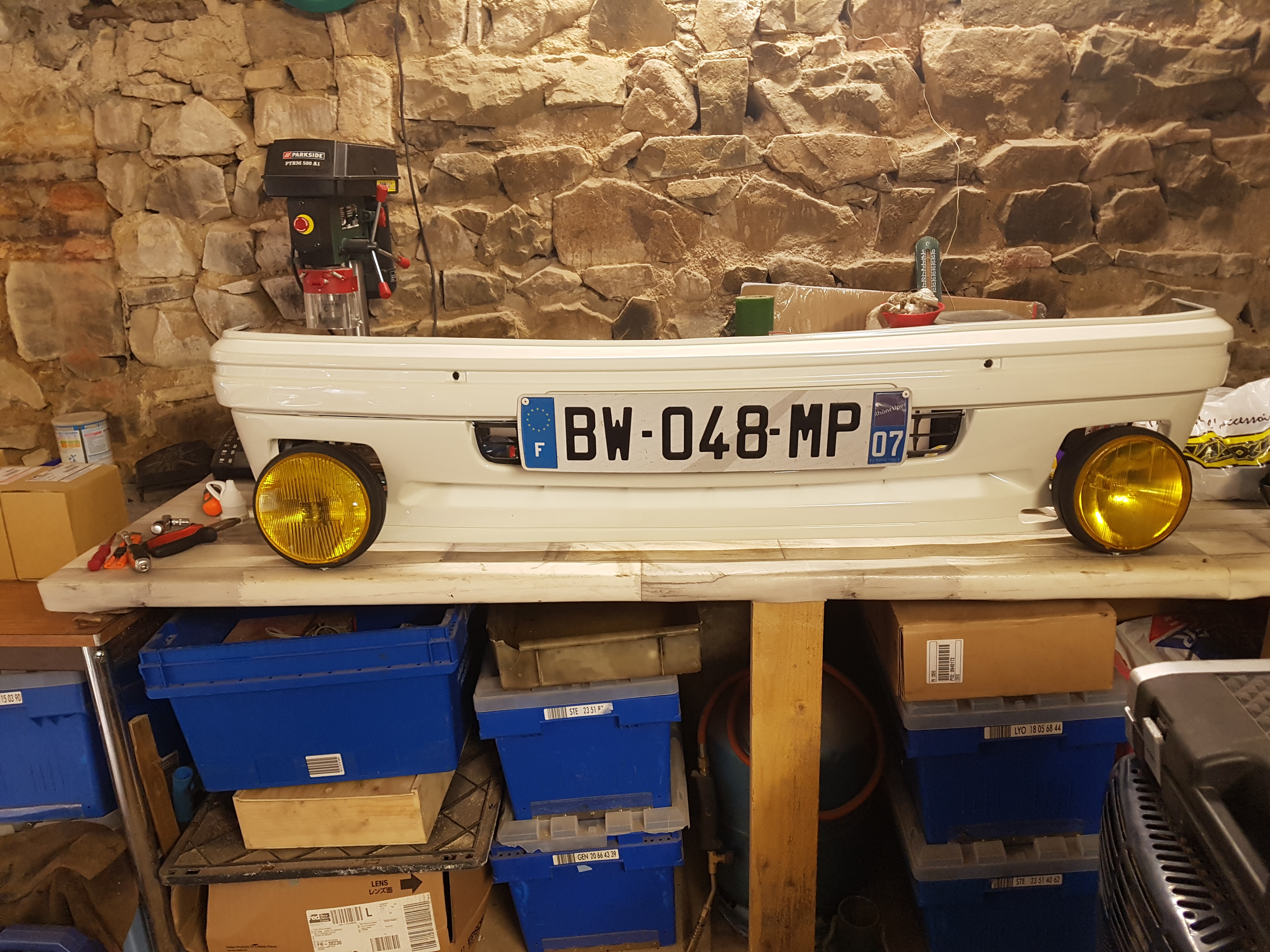

On continue, on faisant un câblage propre
Remontage de la grille et de la plaque d'immatriculation
Un câblage propre aussi sur la voiture, relais 20A et câble de grosse section, et on peux essayer. :rolleyes:

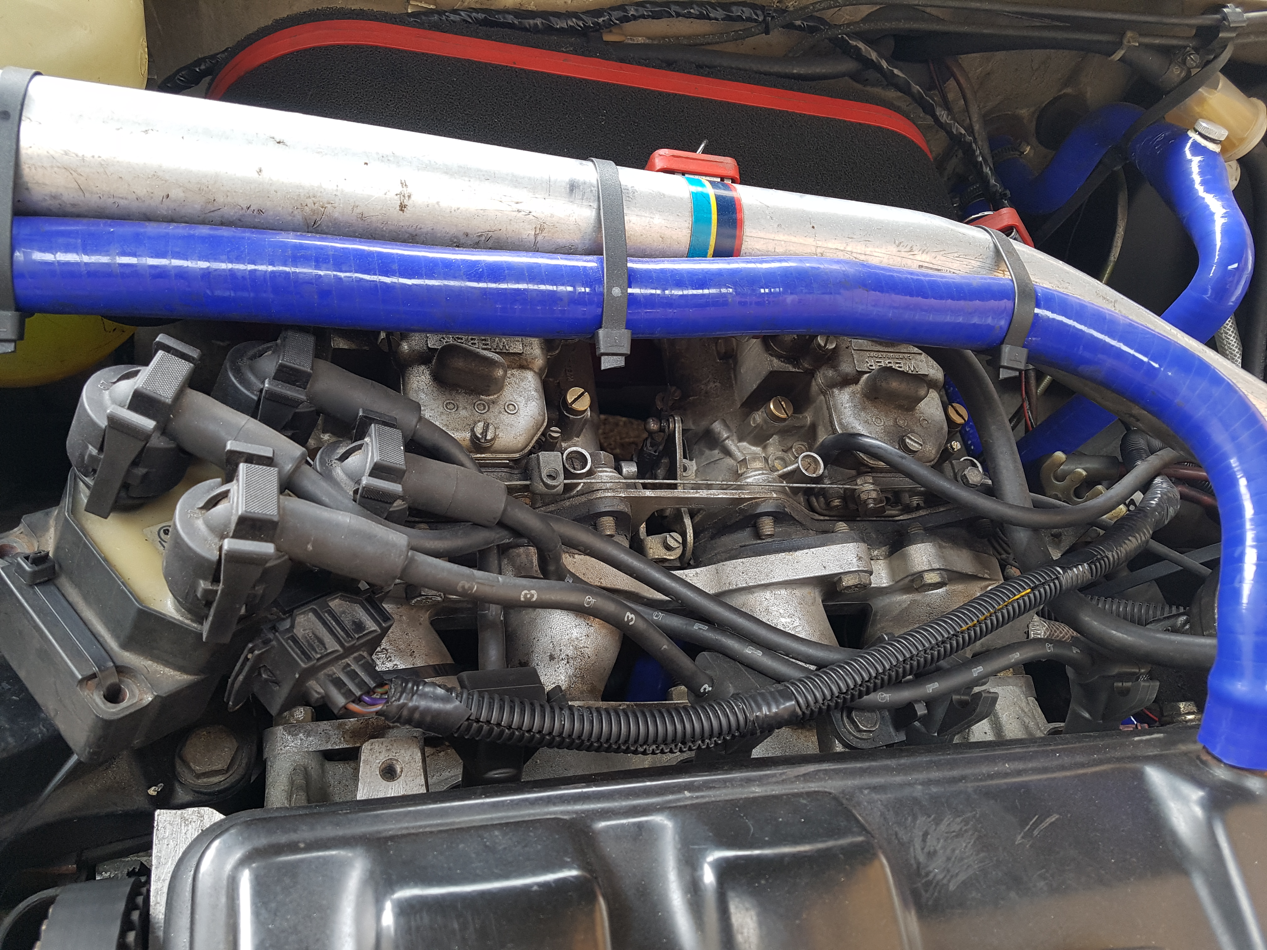

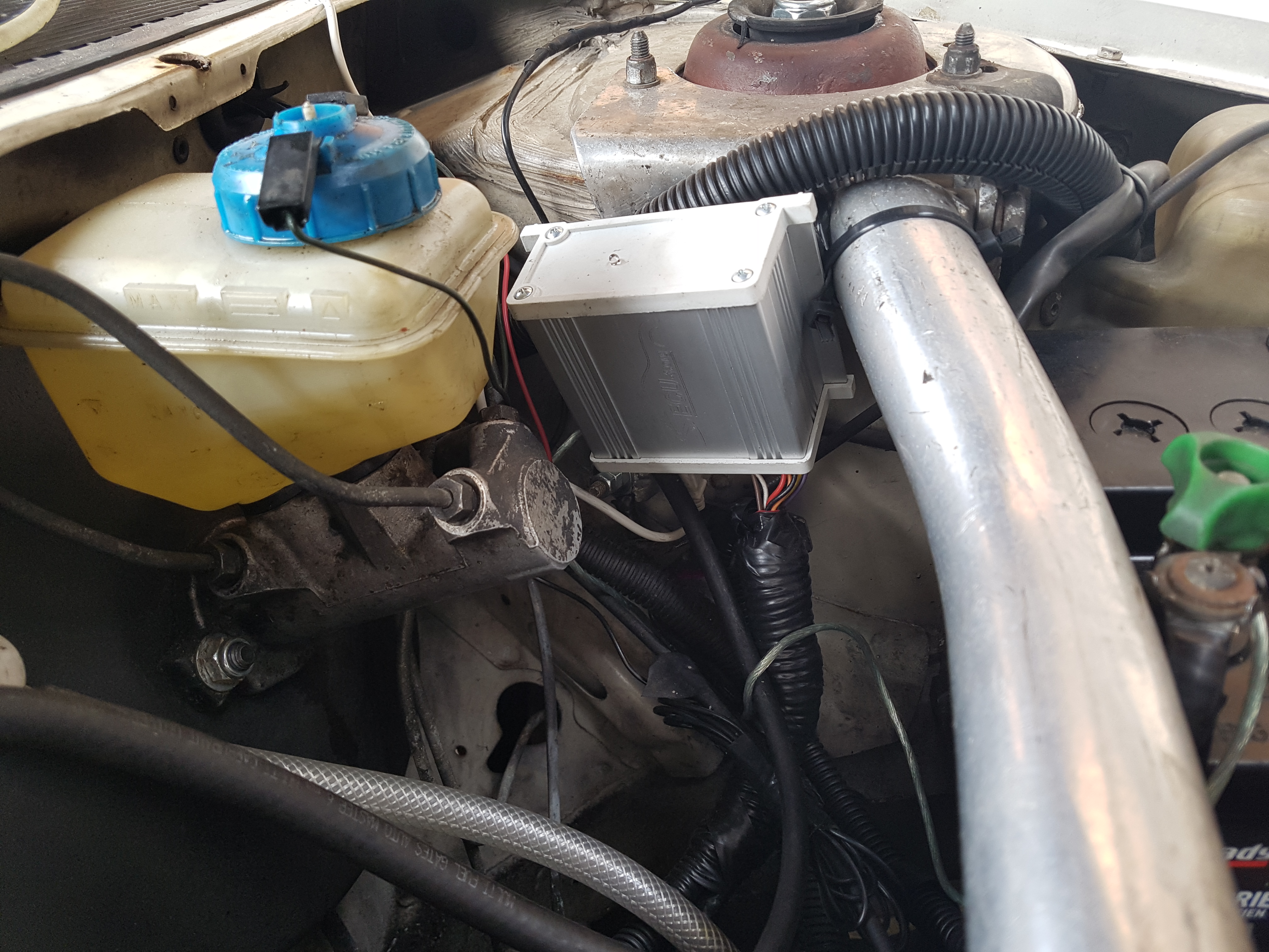

Et après de nombreux jours à m'arracher les cheveux sur la programmation de l'allumage électronique... <_<
Ça fonctionne enfin <oo>, et à merveille en plus de ça ^_^
Démarrage à chaud et à froid digne d'un mazout moderne, ralenti hyper stable, montées en régime rageuses mais sans aucun trou, sans aucun à-coup.
C'est du bonheur en barre ! Et je pense qu'il y a à gagner encore, mais l'état actuel de la voiture et du proprio m'empêche des essais routiers longs. (en mode Mad Max, sans pare-choc, sans aile, sans phare et moi avec la minerve... :ph34r:)

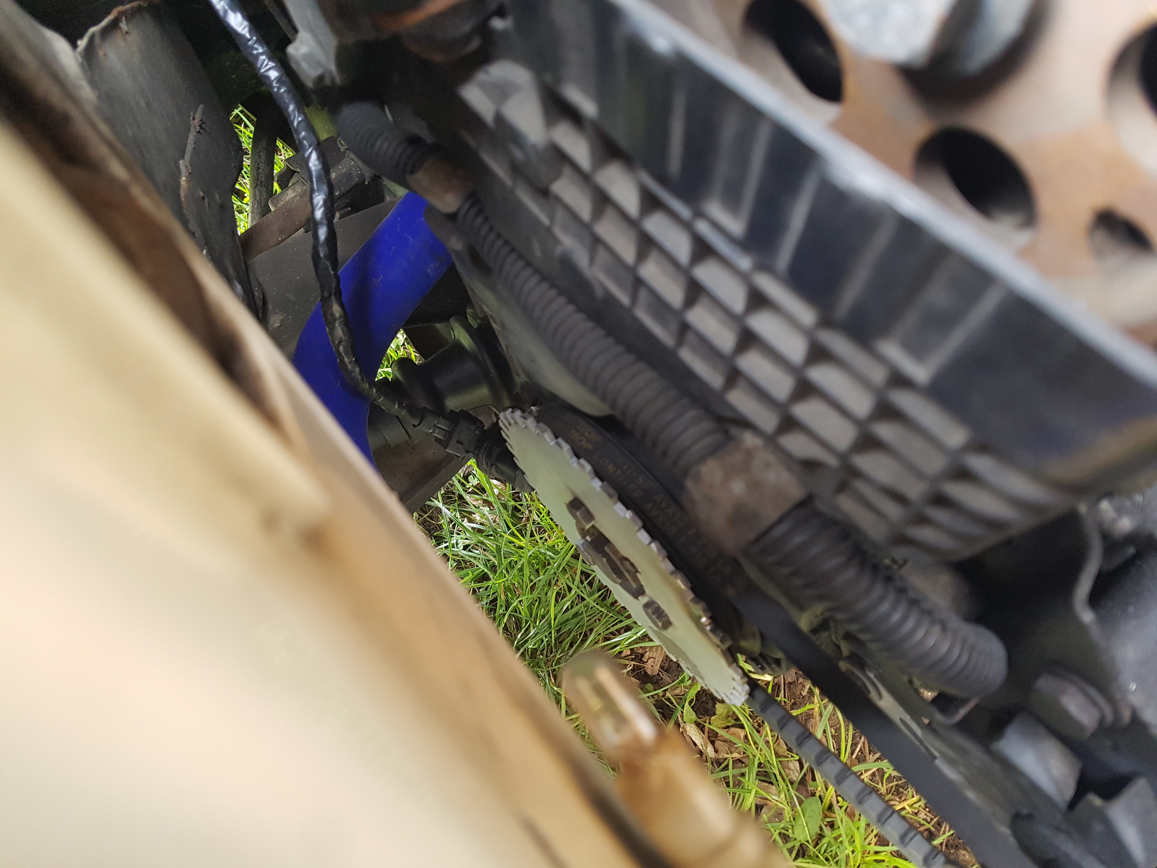

Vue du boîtier de gestion
De la bobine jumo statique et du faisceau HT de Ford (la bobine est là pour l'instant car le faisceau de Ford est très court, il fallait être au plus près...)
Et enfin la roue dentée et le capteur PMH

Message par Ti guiom »
jean a écrit :J'ai hâte de tester le ressenti <oo>
Ben le ressenti, ça serait celui d'un allumeur d'origine neuf et parfait. Ce qui n'existe pas :rolleyes:
Nos allumeurs centrifuges étaient ce qui se faisait de mieux... Il y a 30 ans. "_"
Aujourd'hui, même reconditionnés, ça reste des systèmes mécaniques, des masses, des ressorts, des capsules de dépression,... Des pièces avec du jeu, de l'usure, des imperfections et des disparités de fabrication, etc...
Ce qui fait que même si la différence est très faible, aucune rallye n'aura rigoureusement la même courbe lors de la montée en régime, et même sur une même ralloche, c'est peu probable d'avoir 2 fois exactement la même montée en régime... Et de pire en pire avec l'usure.
Ici, tu peux faire 100 montées en régime, ça sera 100 fois la même. Avec une réponse de l'allumage instantanée au dixième de degré. "_"
Après, on peut jouer au apprentis sorcier en essayant de modifier les courbes données par Peugeot, mais là, il faut déjà des compétences de motoriste pour espèrer gagner du cheval.
Je me suis contenté pour l'instant de faire une montée un peu plus rapide, plus réactive à la dépression. J'ai mis un peu plus d'avance vers 400-500 tours, pour faciliter le démarrage et j'ai rajouté un peu d'avance entre 600 et 800, ce qui augmente le ralenti à froid (à chaud on est plus haut de toute façon). Sorte de starter artificiel et automatique. :p
