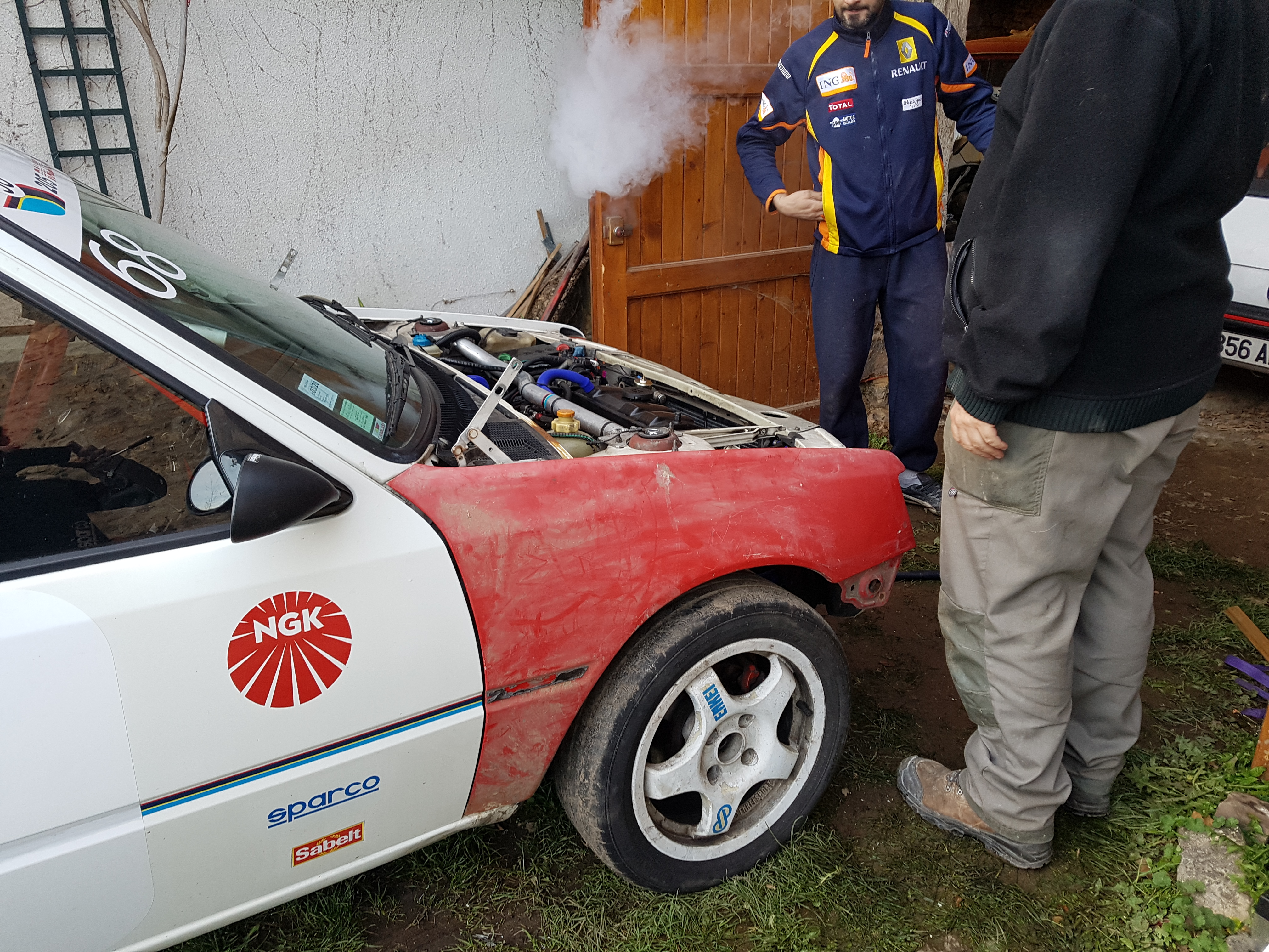

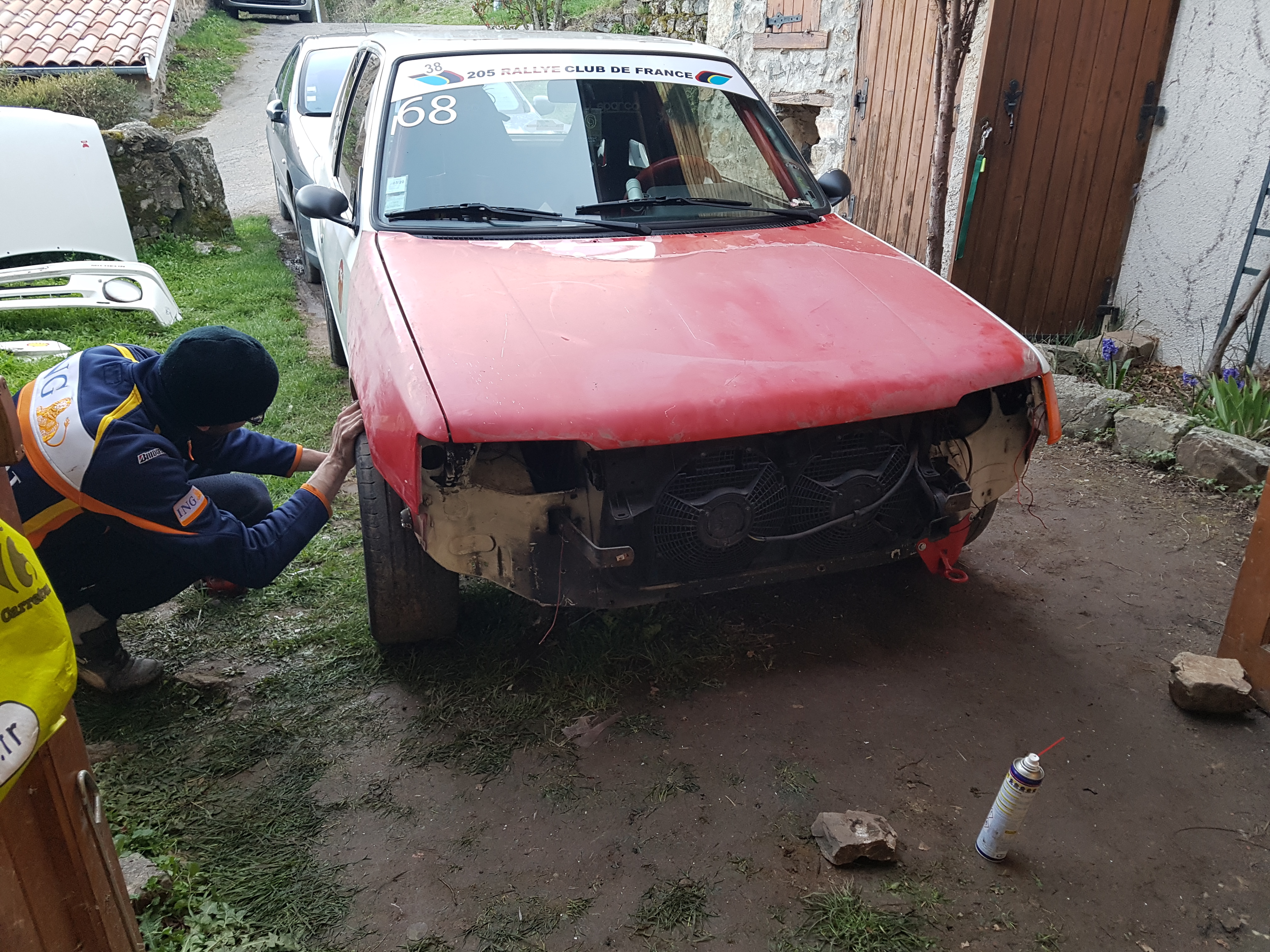

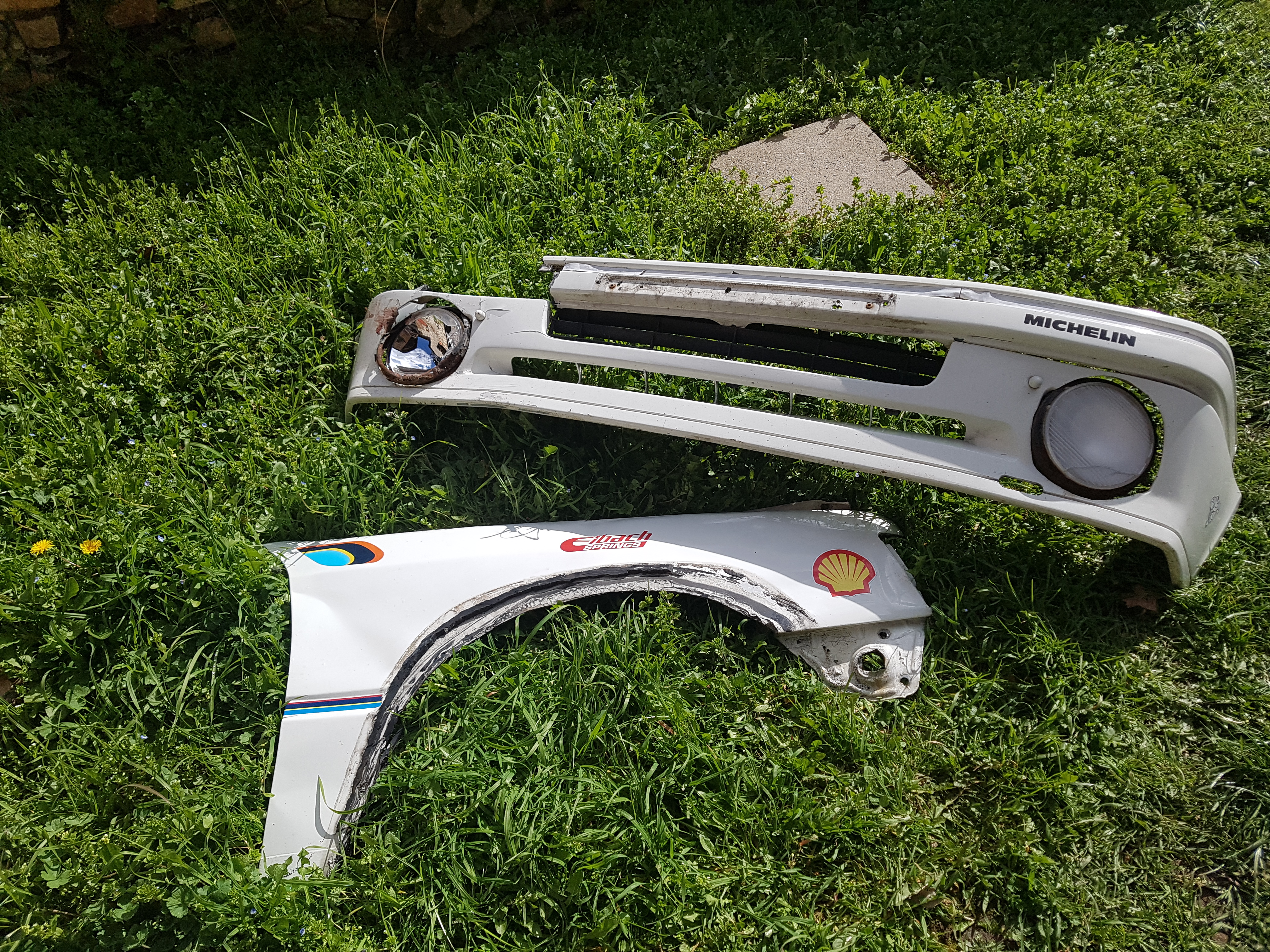

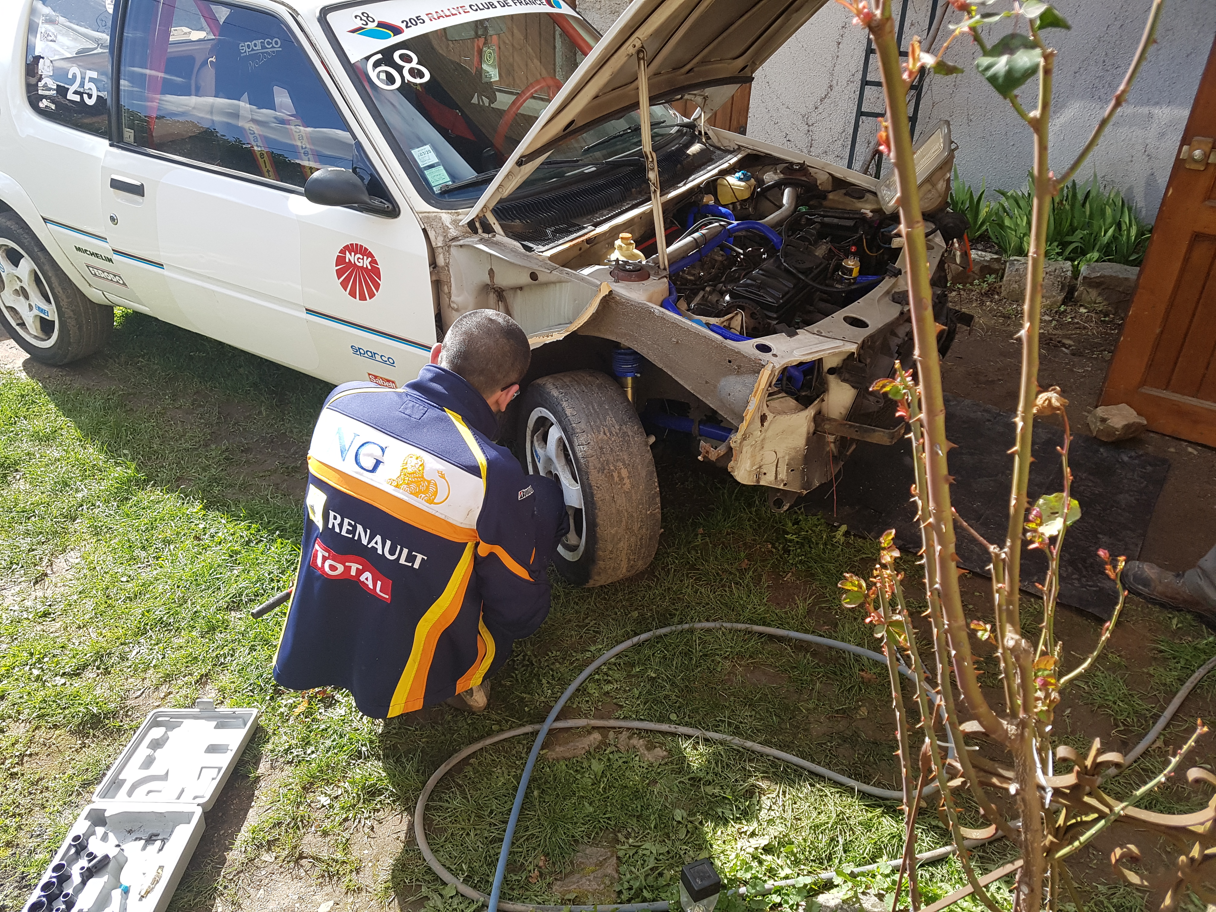

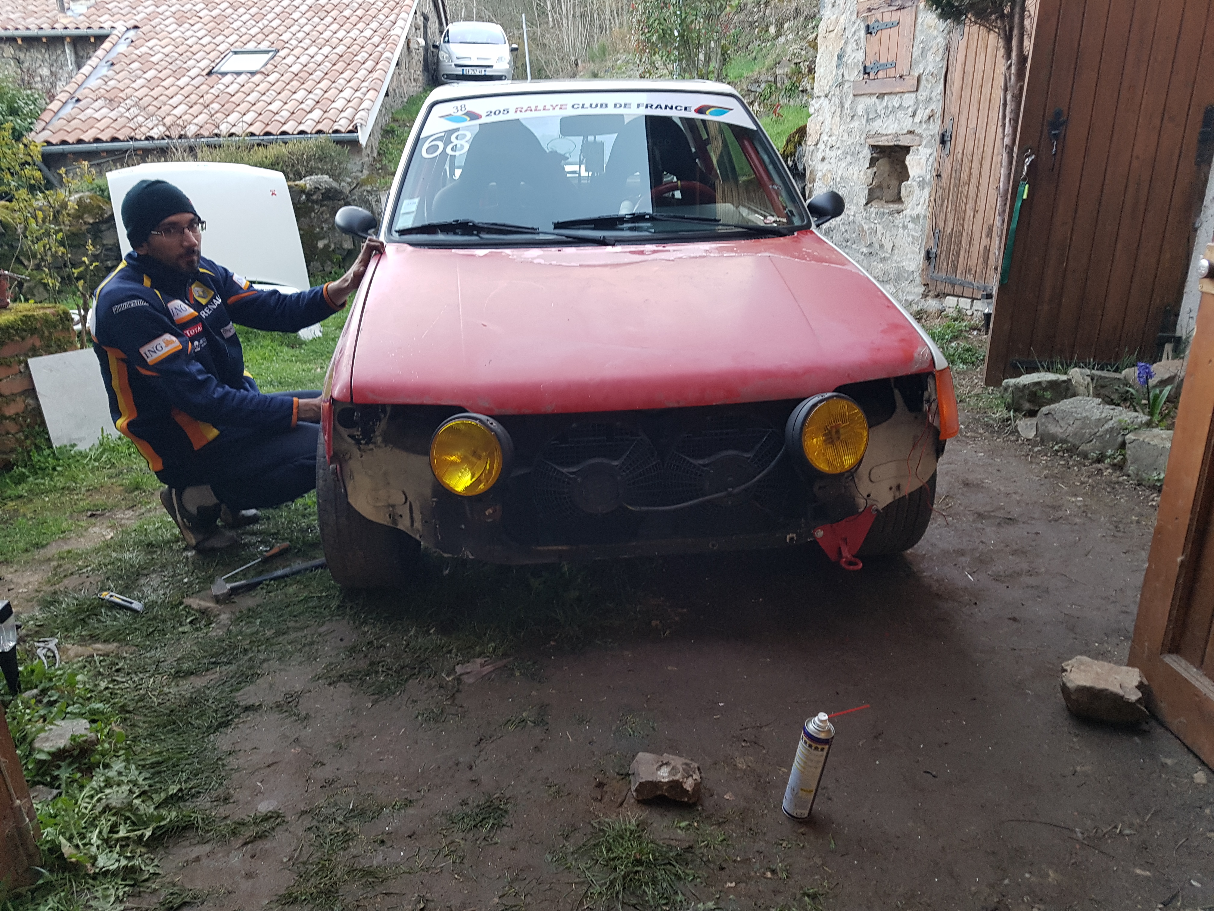

Bon les travaux ont commencé... Du renfort est arrivé ce matin de bonne heure (Stef et Gousk) et après un passage chez Jeannot pour récupérer un capot, le boulot a commencé.
Cette fois ci, je ne dis pas "on", parce que vu mon état, à part passer quelques outils, faire des photos, et ouvrir ma grande gueule, j'ai pas pu faire grand chose... :(
Heureusement, les 2 gaillards étaient motivés comme des chiens de chasse à cours qui auraient levé un chevreuil de 50 kilos (toute ressemblance avec des faits ou des personnages ayant existé serait évidement fortuite :mrgreen:).
Je laisse les photos parler d'elle même :
Démontage

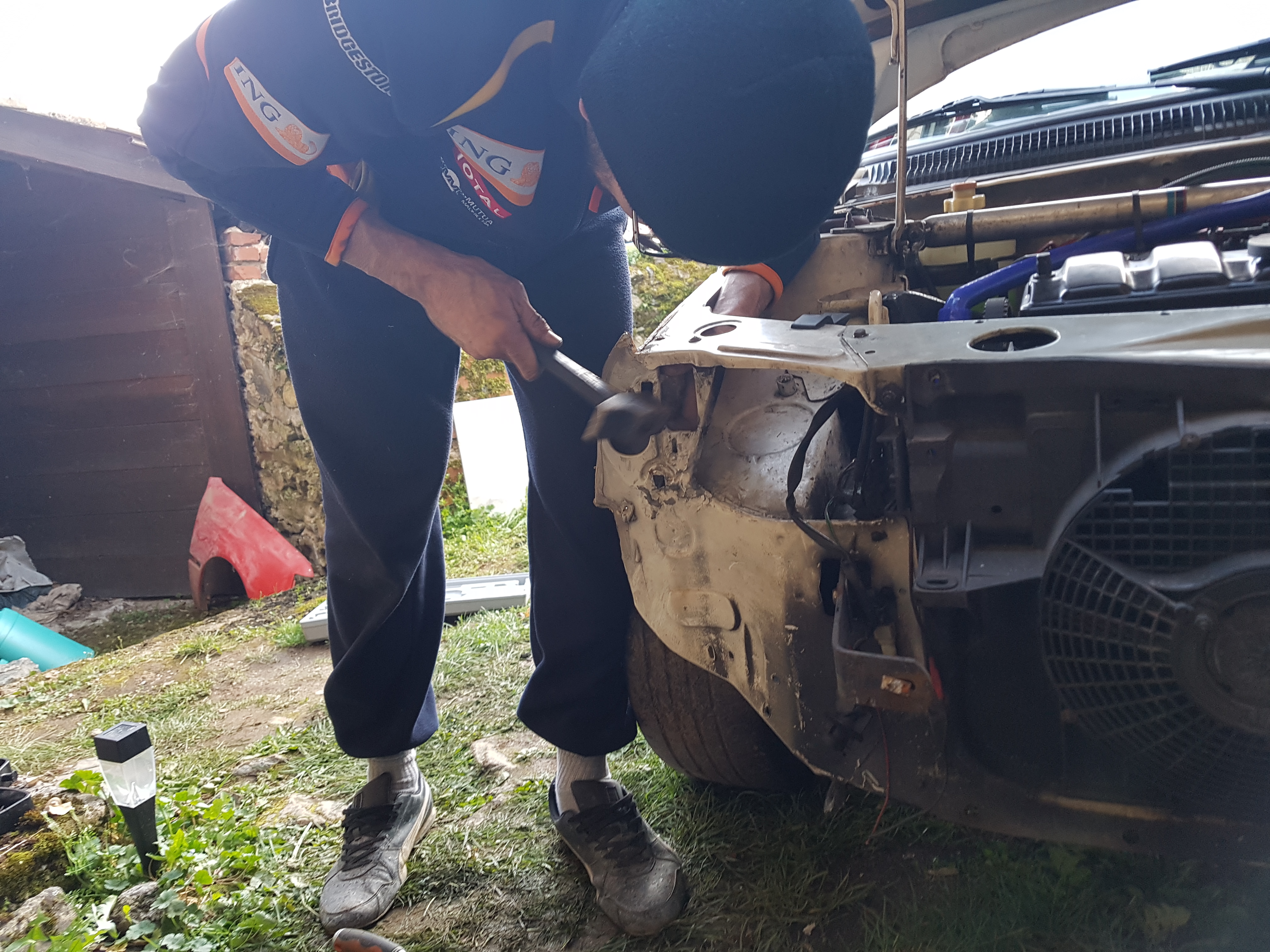

Puis Stef attaque le redressage de la face avant, et c'est là où tu restes admiratif... Où tu comprends qu'être carrossier c'est un métier...
Premier redressage avec des sangles à cliquet, puis marteau avec cale, dans un sens, dans l'autre, de plus en plus fin, de plus en plus léger sur les impacts...
On regardait faire, avec Gousk... Bluffés de voir la tôle reprendre forme sous nos yeux alors qu'elle était complètement chiffonnée au départ <oo>

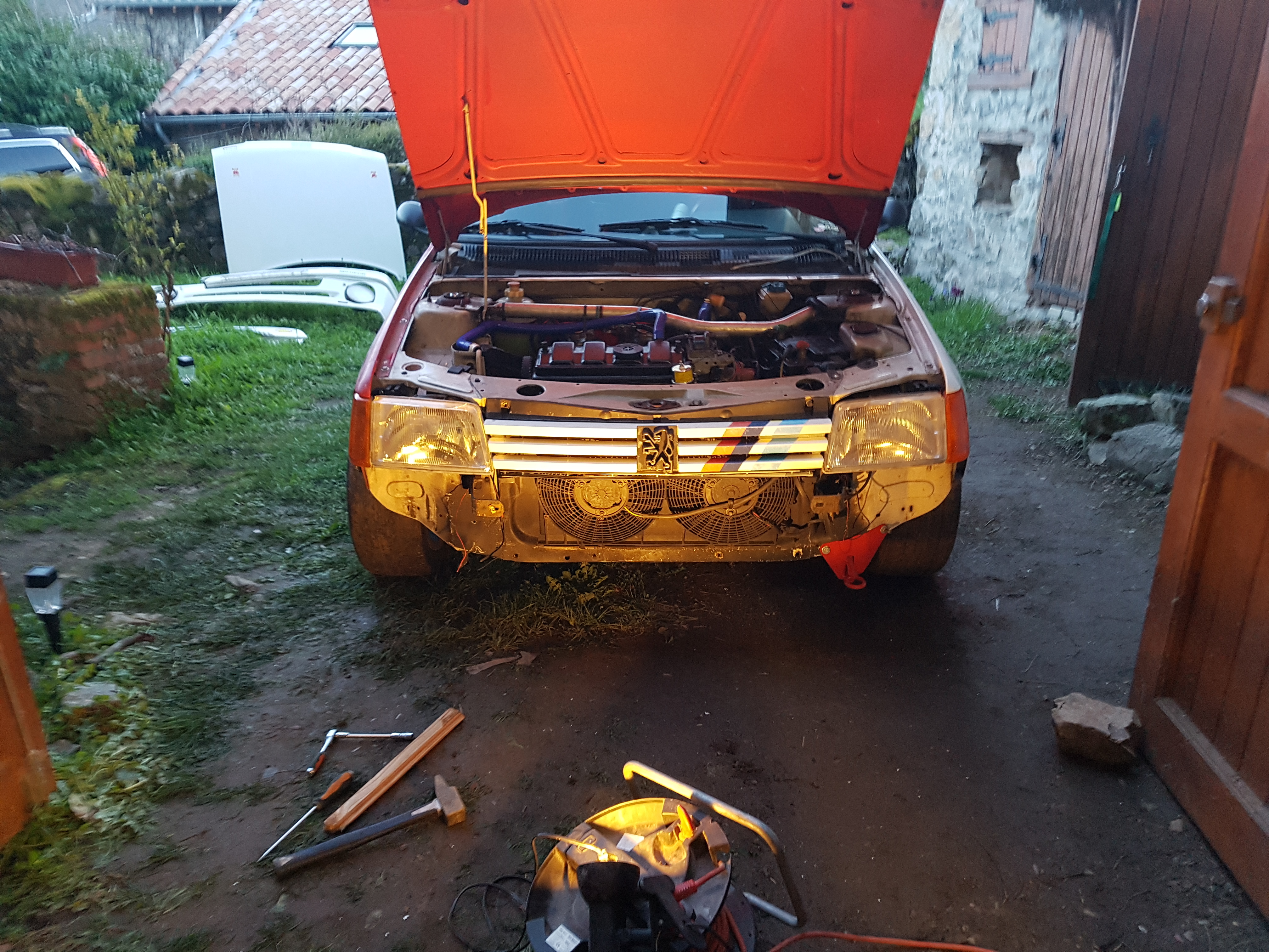

Montage à blanc de l'aile pour retoucher encore les ajustements et fignoler le redressage
C'est là que tu comprends pourquoi Peugeot a mis des extension à la rallye... :mrgreen:
Puis montage du capot et ré-ajustements
Remontage des phares, des clignos, et de la calandre (intacte ! :blink: <oo>)
Et voilà, le Flocon a déjà un peu perdu de son côté "gueule cassée"
Fin des hostilités pour ce soir, et pour ce week-end.

Pendant que la jupe est par terre , tu peux me faire une photo de l'envers que je vois comment tu as monté tes optiques ? Merci !

mickey1969 a écrit :Ca va bien se passer !
Oui ! Justement j'y pensais hier ! :mrgreen:
Je te fais ça aujourd'hui sans faute :ok:

Tu crois qu'il faut que je la laisse comme ça sans repeindre ? Avec un autocollant Barbecue Weber sur le capot ? :unsure:
:lol:
Remarque ça donne un côté Rat Rod B)
On avait même essayé un mode "nuit" façon Fiat Ritmo :ph34r:

L’orientation des lampes, c’est pour mieux voir les biches dans les fourés ?

jean a écrit :L’orientation des lampes, c’est pour mieux voir les biches dans les fourés ?
:lol: :lol: :lol:
Au départ je voulais les caler vraiment dans l'emplacement des phares pour prendre la photo et dire à Stef " c'est bon c'est fini, on peut re-rouler avec :mrgreen:"
Mais vu comment il s'emmerdait à redresser la tôle de phare, c'était pas le moment de le faire chier avec mes conneries de gamin... Surtout qu'il avait un marteau dans la main le garçon :p
