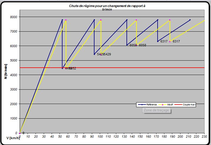

À vrai dire j'ai lu les différents post sur le sujet et j'ai du mal à savoir réellement ce que ça va donner.
J'ai essayé de regarder avec le configurateur de boite dispo sur le forum et il me semble que la différence n'est pas significative.
Bref à la fin je me suis dit le mieux est de tester.
Après si je fais une grosse connerie dis le moi tout de suite.
Actuellement j'ai une boîte qui tire plus long que origine.

Je sais bien, mon idée de départ était de la cannibaliser pour refaire ma boîte d'origine, MAIS, en regardant le comparo BV je n'arrive pas à comprendre pourquoi je ne la monterait pas directement.
Je suis désolé de revenir sur le sujet mais moi y a na être un novice, et quand je comprend pas je comprend pas. :wacko:
Mon raisonnement étant qu'avec cette boîte on tire plus court en 1 et 2, idem origine en 3 et plus long en 4 et 5
Vous allez hurler mais jusque là, n'ayant pas refait ma boite j'avais monté une boîte temporaire, au moins pour rouler.
Au final ca marche, forcément moins bien que l'origine mais ca marche.
Et je me dis qu'en jetant directement la boite de Teelck dans ma ralloche se sera forcément mieux.
J'imagine que je ne suis pas le seul à me poser la question :unsure: voire je ne suis pas le seul à avoir essayer de la monter :crying: :crying:

La boîte de la rallye n'est déjà pas un "modèle" d'étagement"... Et avec cette boîte, le fameux "trou" que tu as entre 2 et 3, et entre 3 et 4, risque d'être encore plus prononcé... Mais ça vaut le coup d'essayer.
La 5 plus longue est plutôt une bonne chose en tout cas.
Essaye, tu nous donneras ton impression. :ok:
