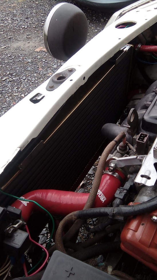

Salut les gars alors radiateur changer par un nissens ou j'ai du faire 2 petite pate pour remettre les ressort du haut sinon nickel.
Il reste juste à changer les triangles mais pour le moment j'en ais reçue qu'un seul.

Re: fréd01 205 PTS
Voici une photo du radiateur en place:
