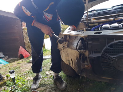

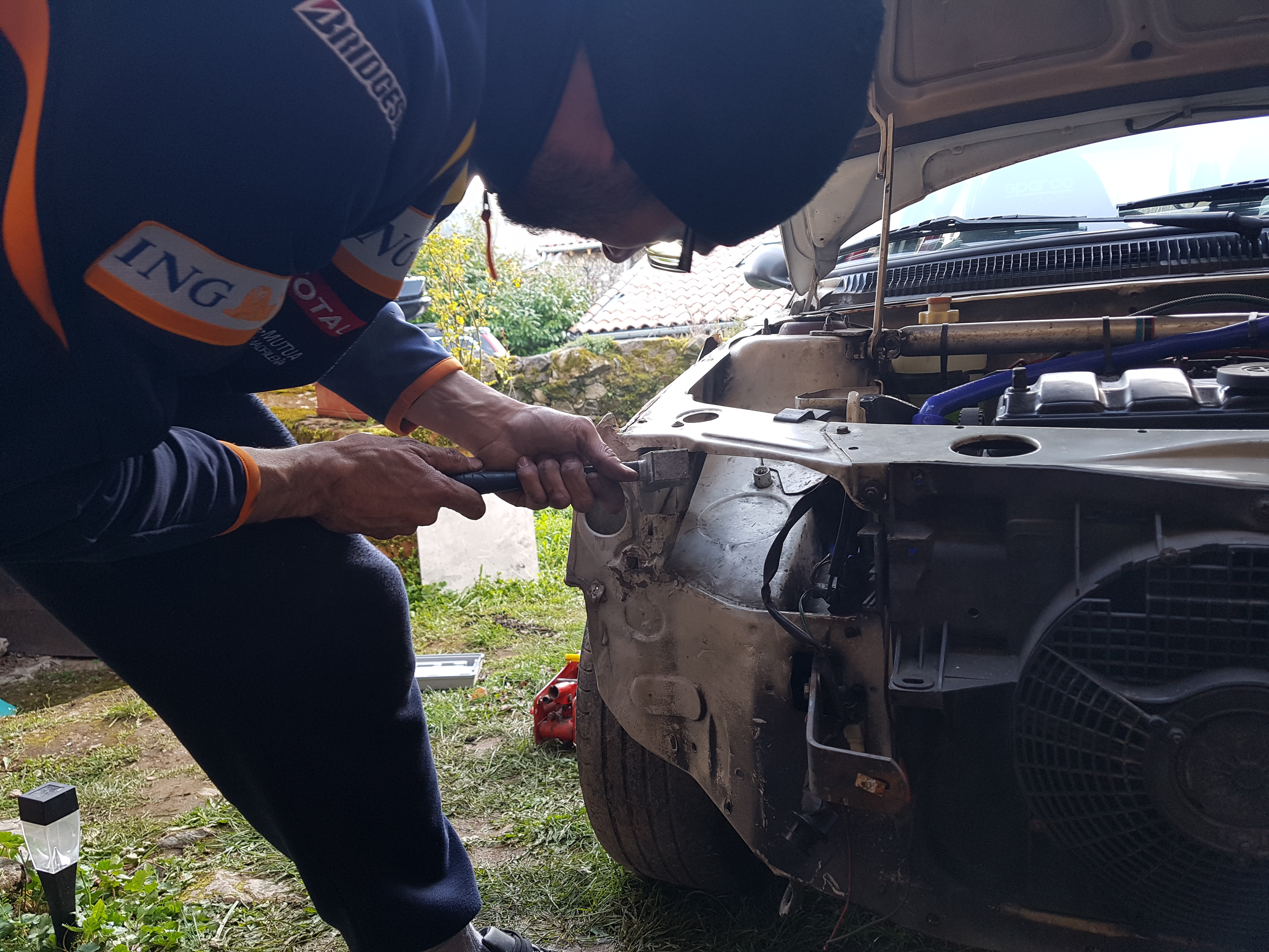

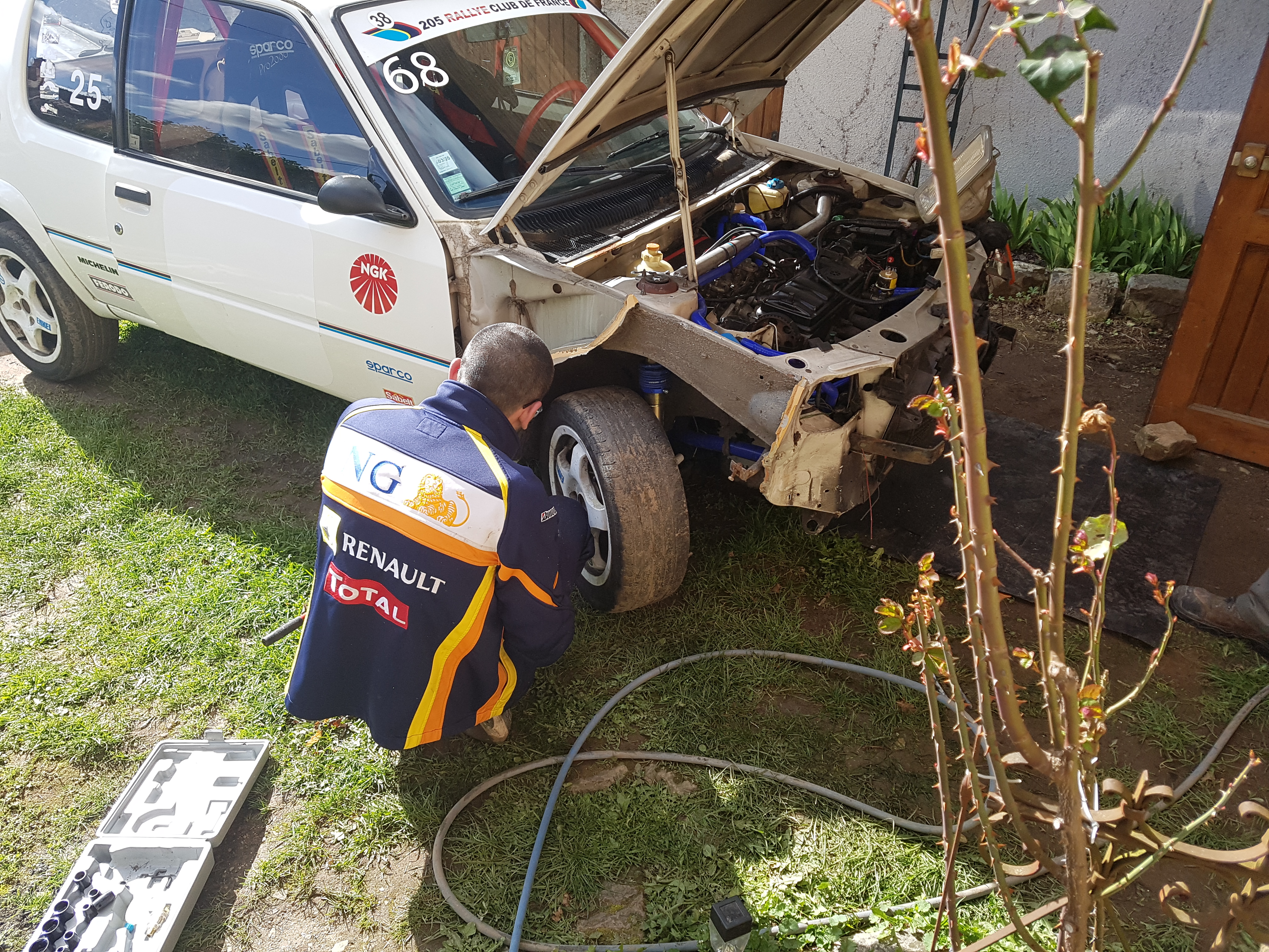

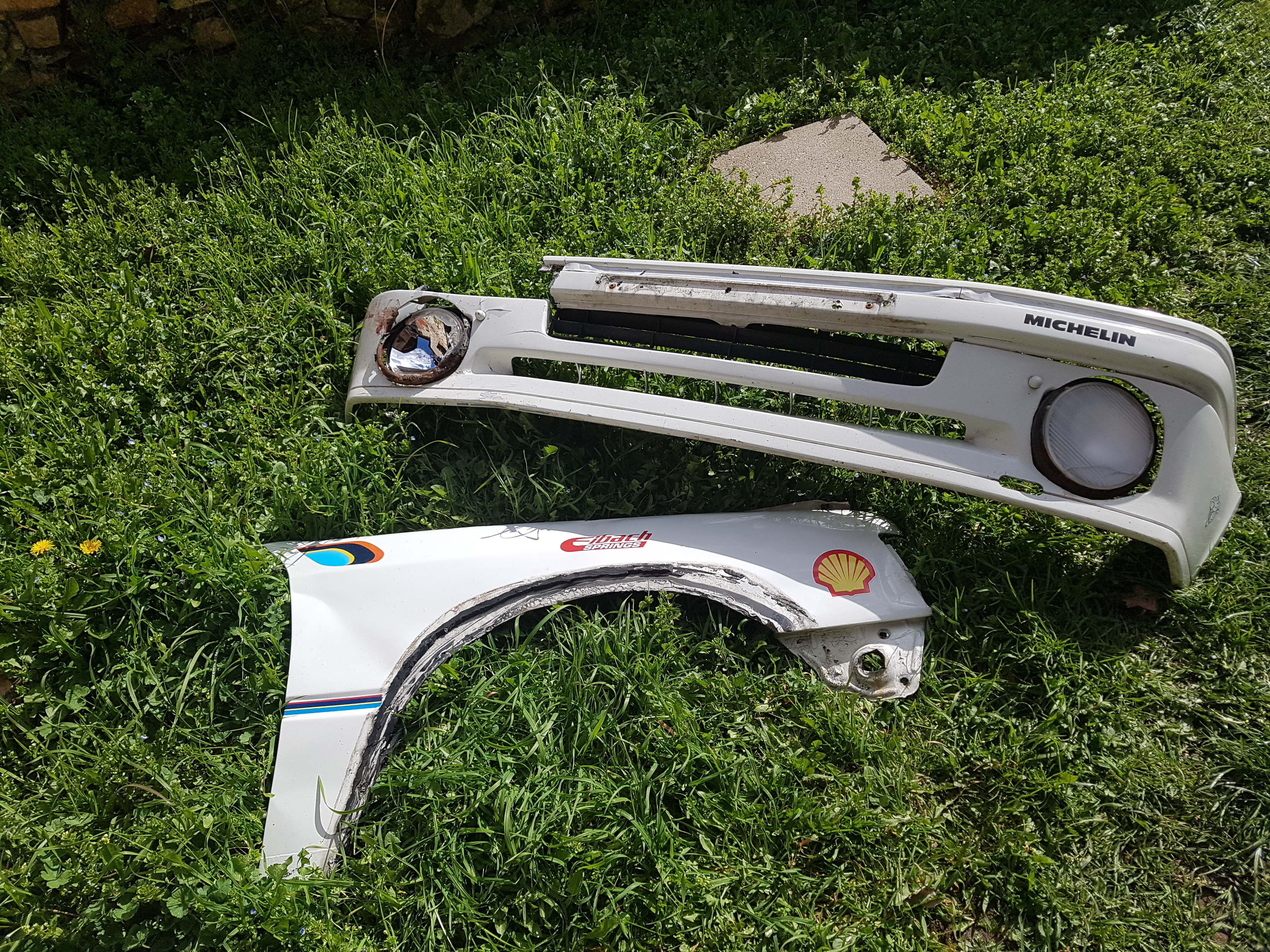

Bon les travaux ont commencé... Du renfort est arrivé ce matin de bonne heure (Stef et Gousk) et après un passage chez Jeannot pour récupérer un capot, le boulot a commencé.
Cette fois ci, je ne dis pas "on", parce que vu mon état, à part passer quelques outils, faire des photos, et ouvrir ma grande gueule, j'ai pas pu faire grand chose...
Heureusement, les 2 gaillards étaient motivés comme des chiens de chasse à cours qui auraient levé un chevreuil de 50 kilos (toute ressemblance avec des faits ou des personnages ayant existé serait évidement fortuite
Je laisse les photos parler d'elle même :

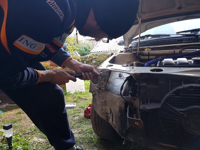

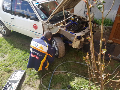

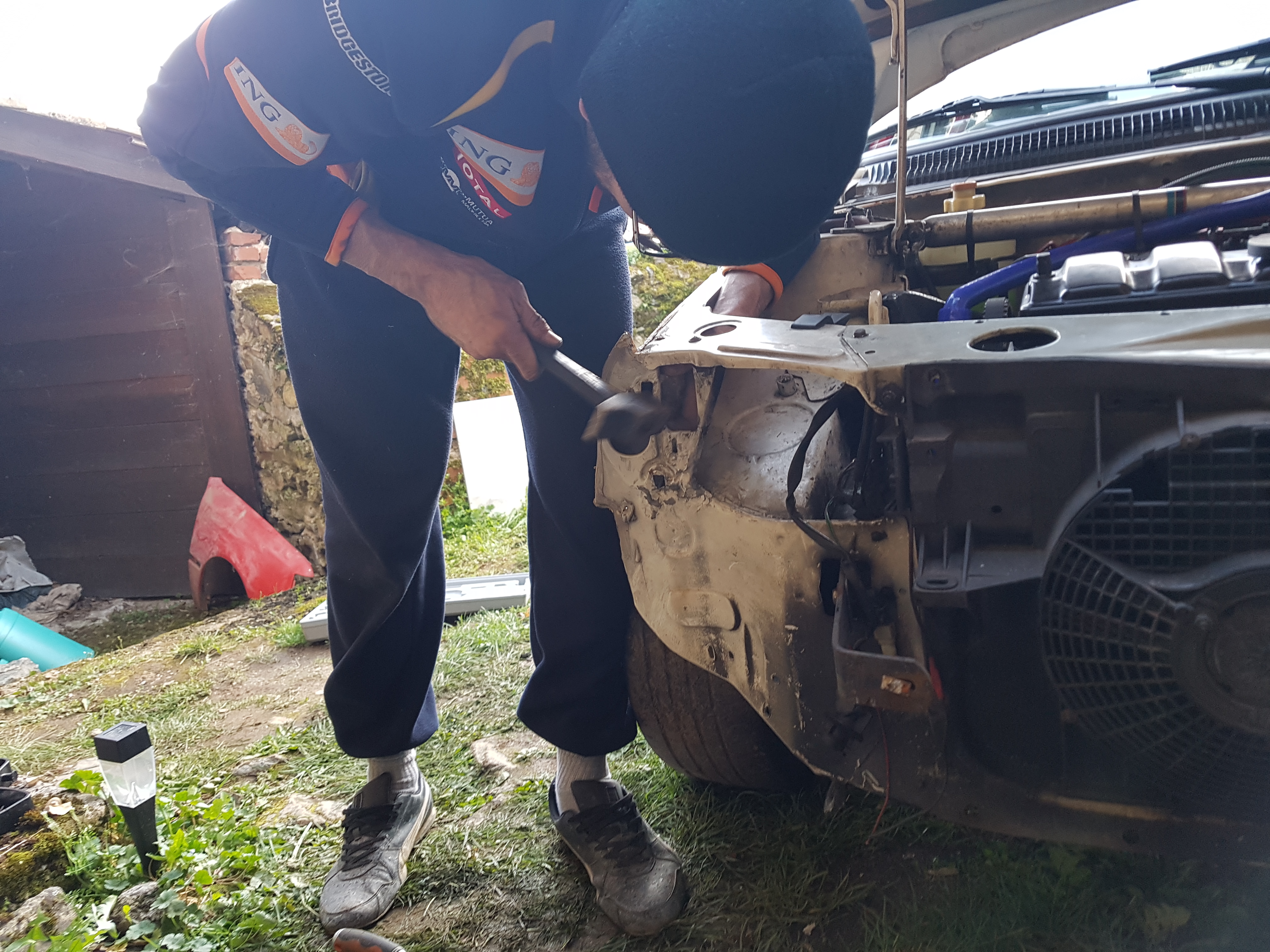

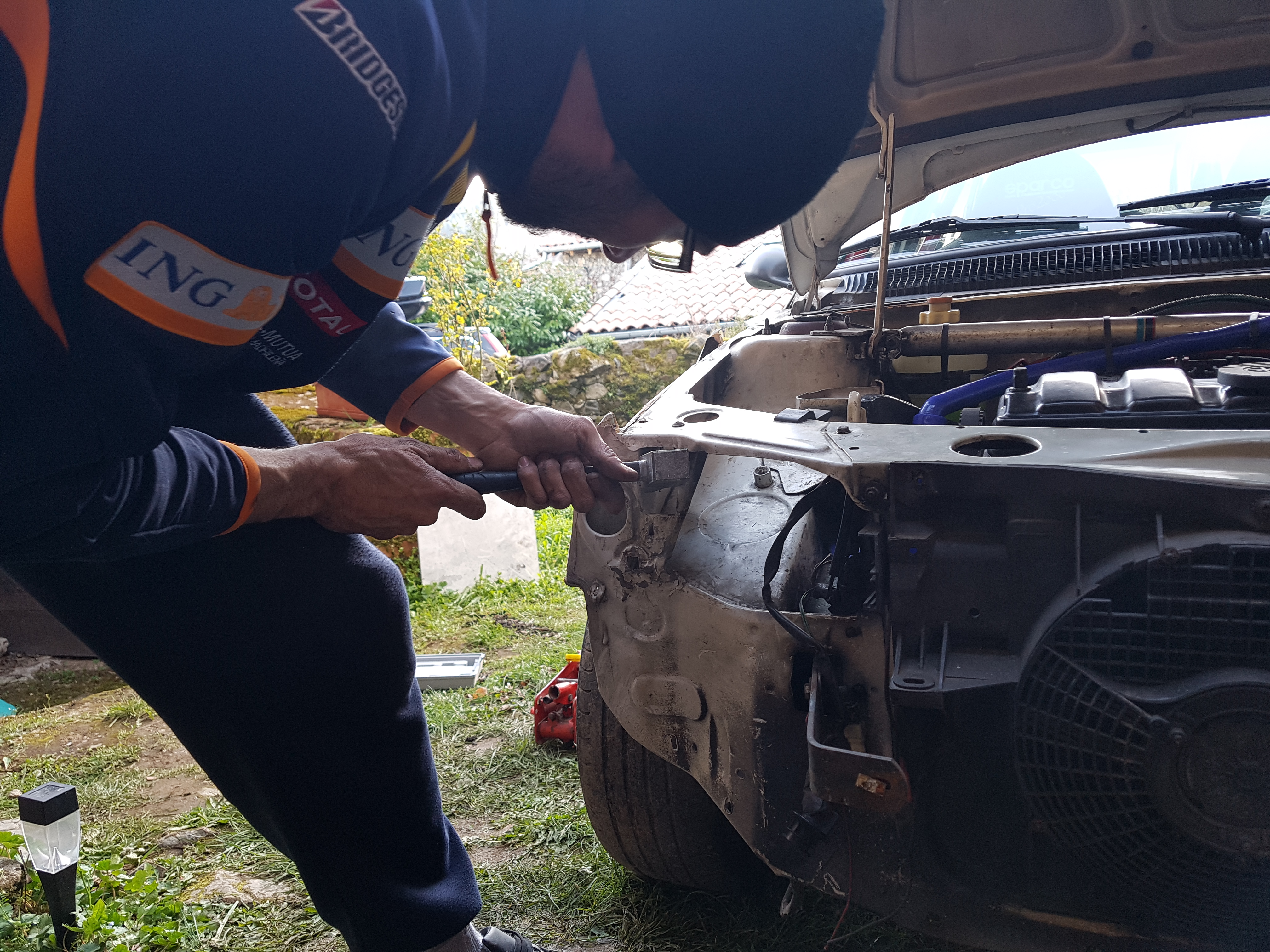

Démontage Puis Stef attaque le redressage de la face avant, et c'est là où tu restes admiratif... Où tu comprends qu'être carrossier c'est un métier...
Premier redressage avec des sangles à cliquet, puis marteau avec cale, dans un sens, dans l'autre, de plus en plus fin, de plus en plus léger sur les impacts...
On regardait faire, avec Gousk... Bluffés de voir la tôle reprendre forme sous nos yeux alors qu'elle était complètement chiffonnée au départ

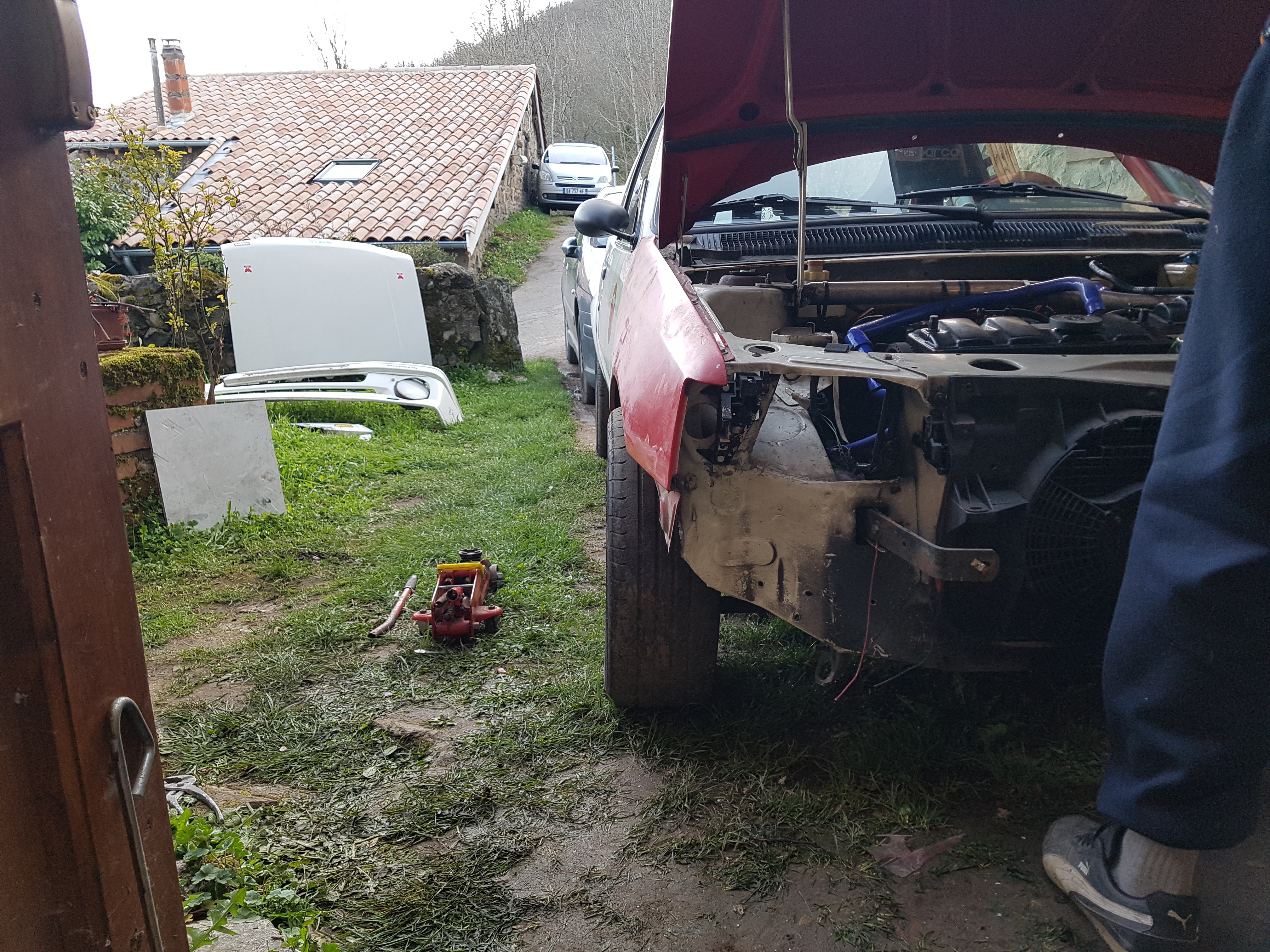

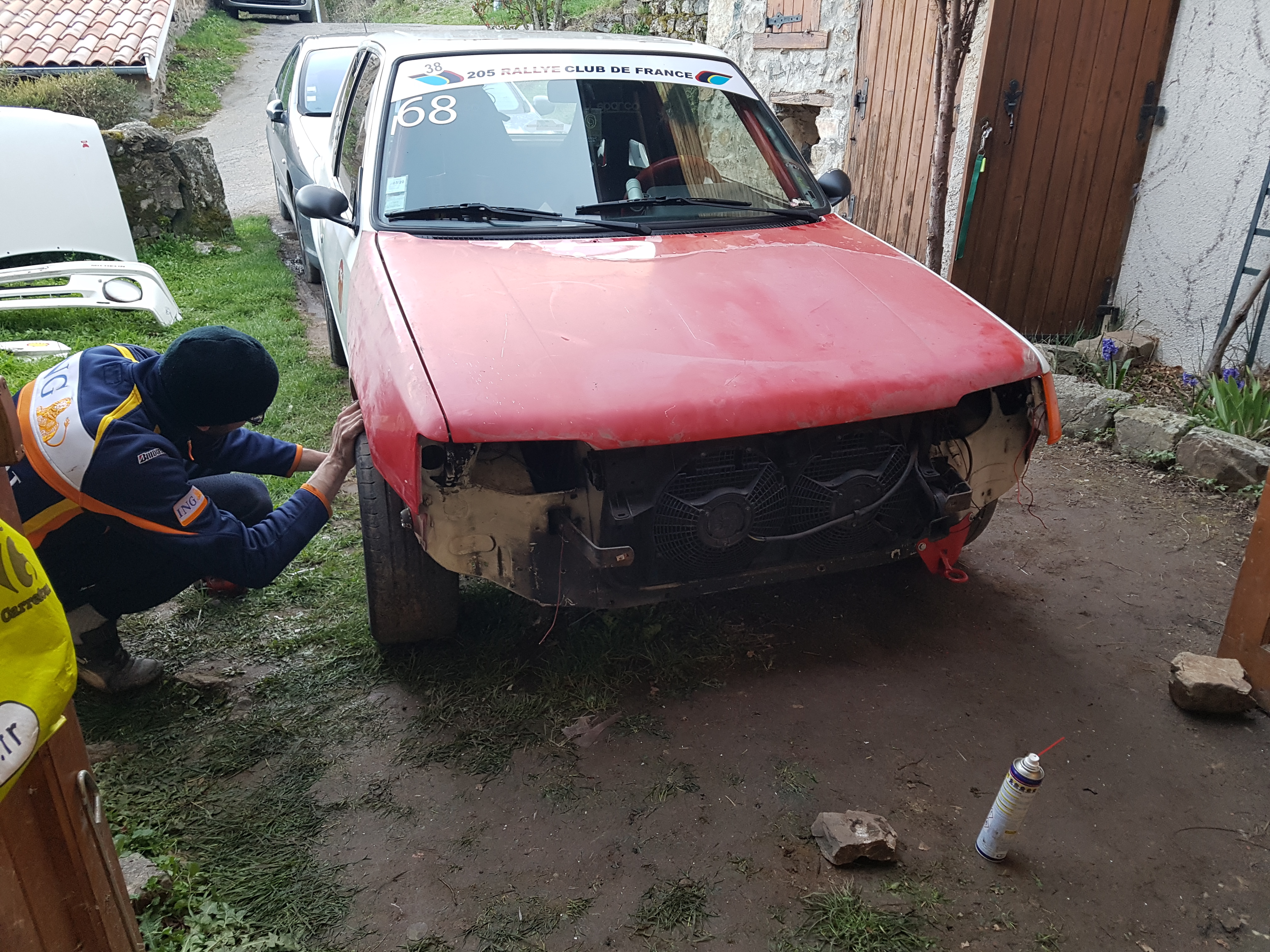

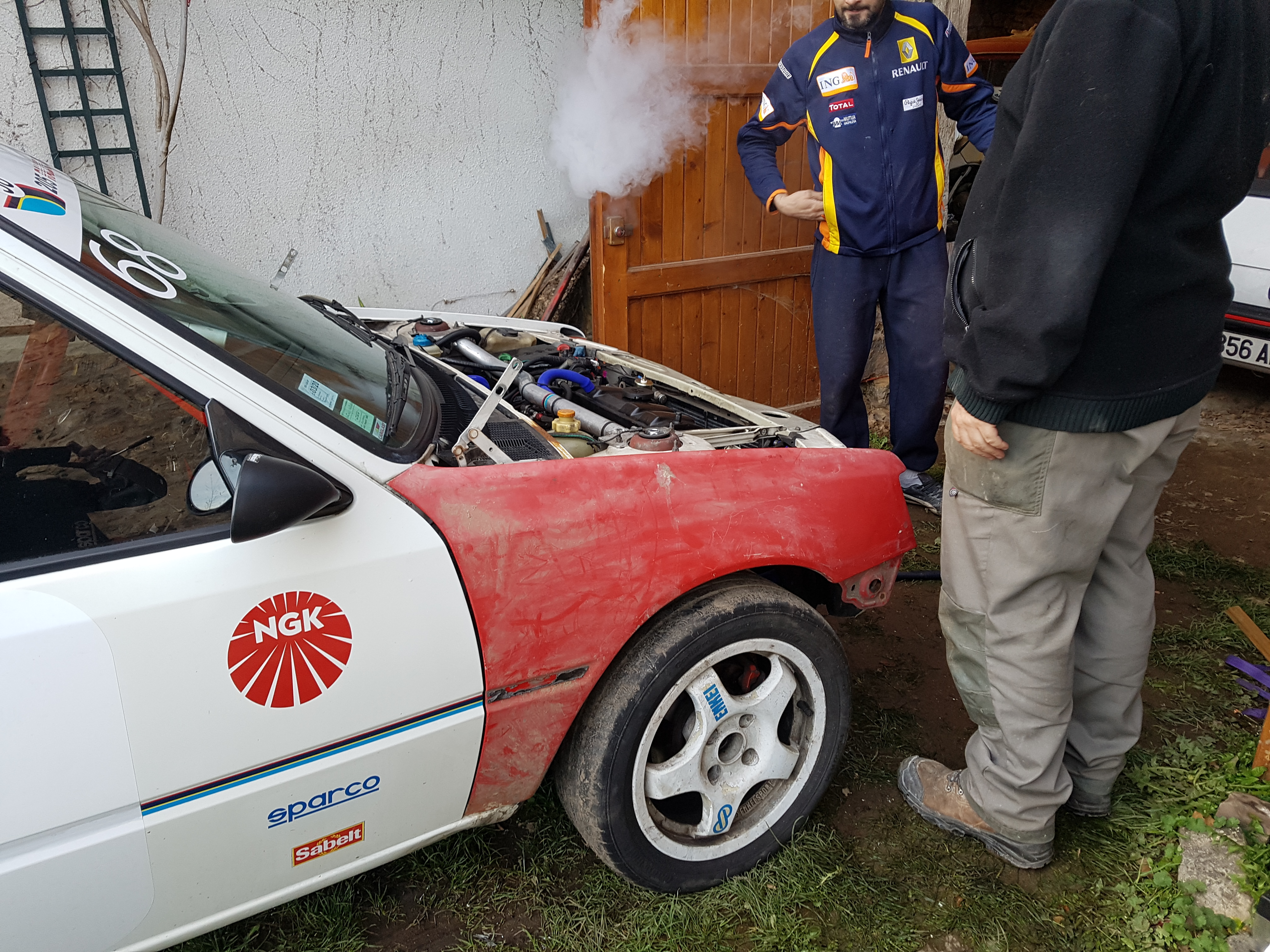

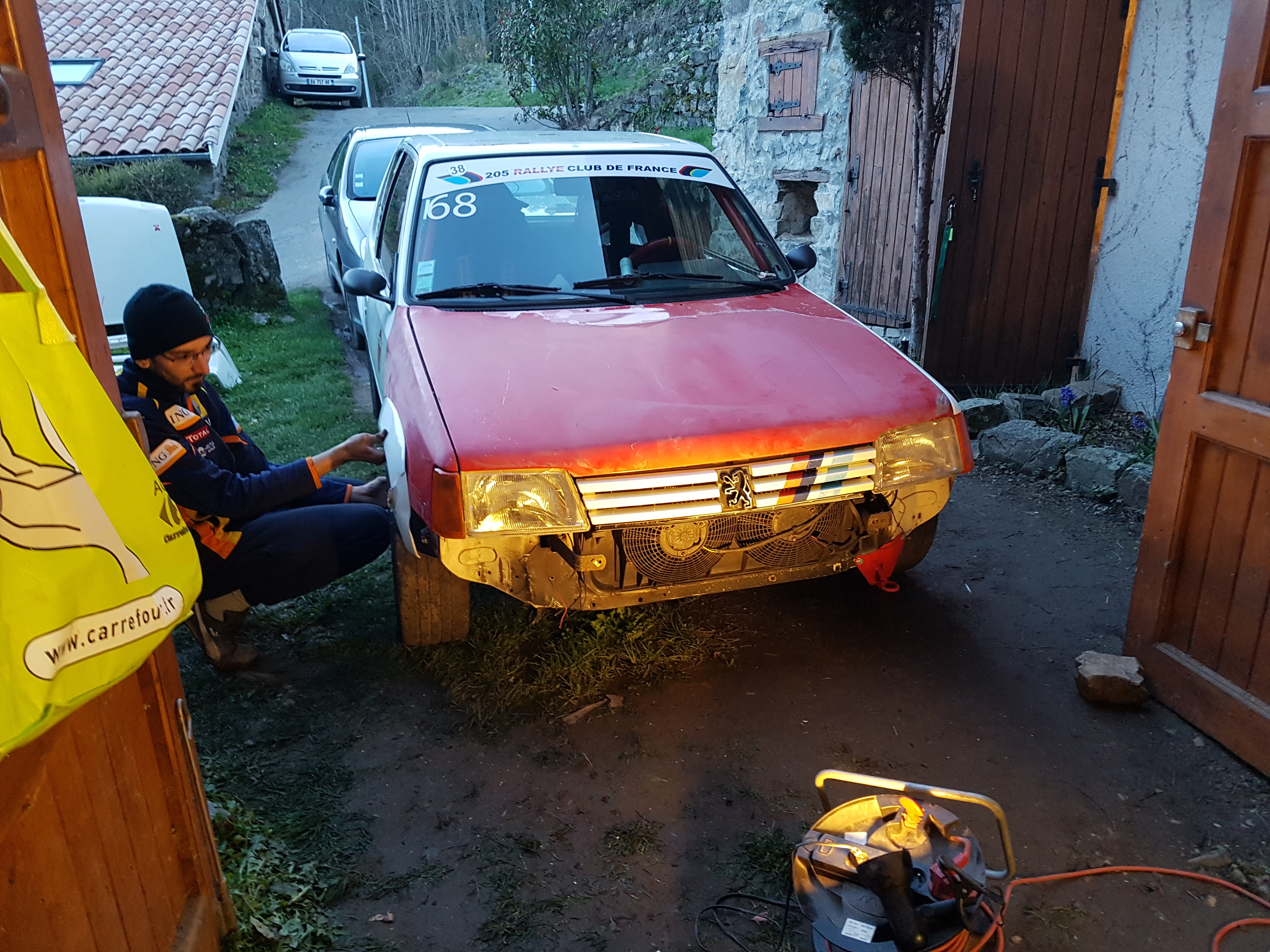

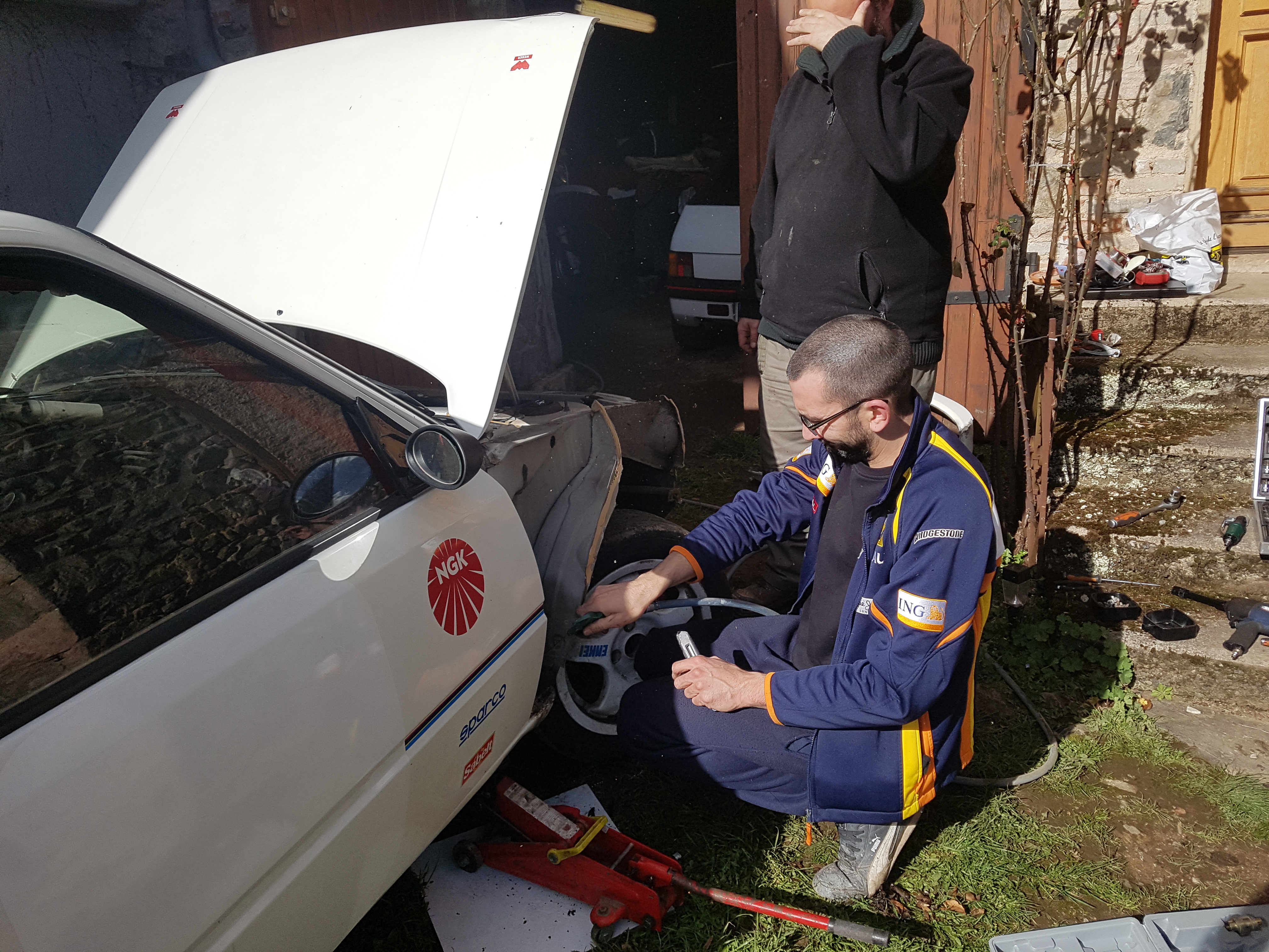

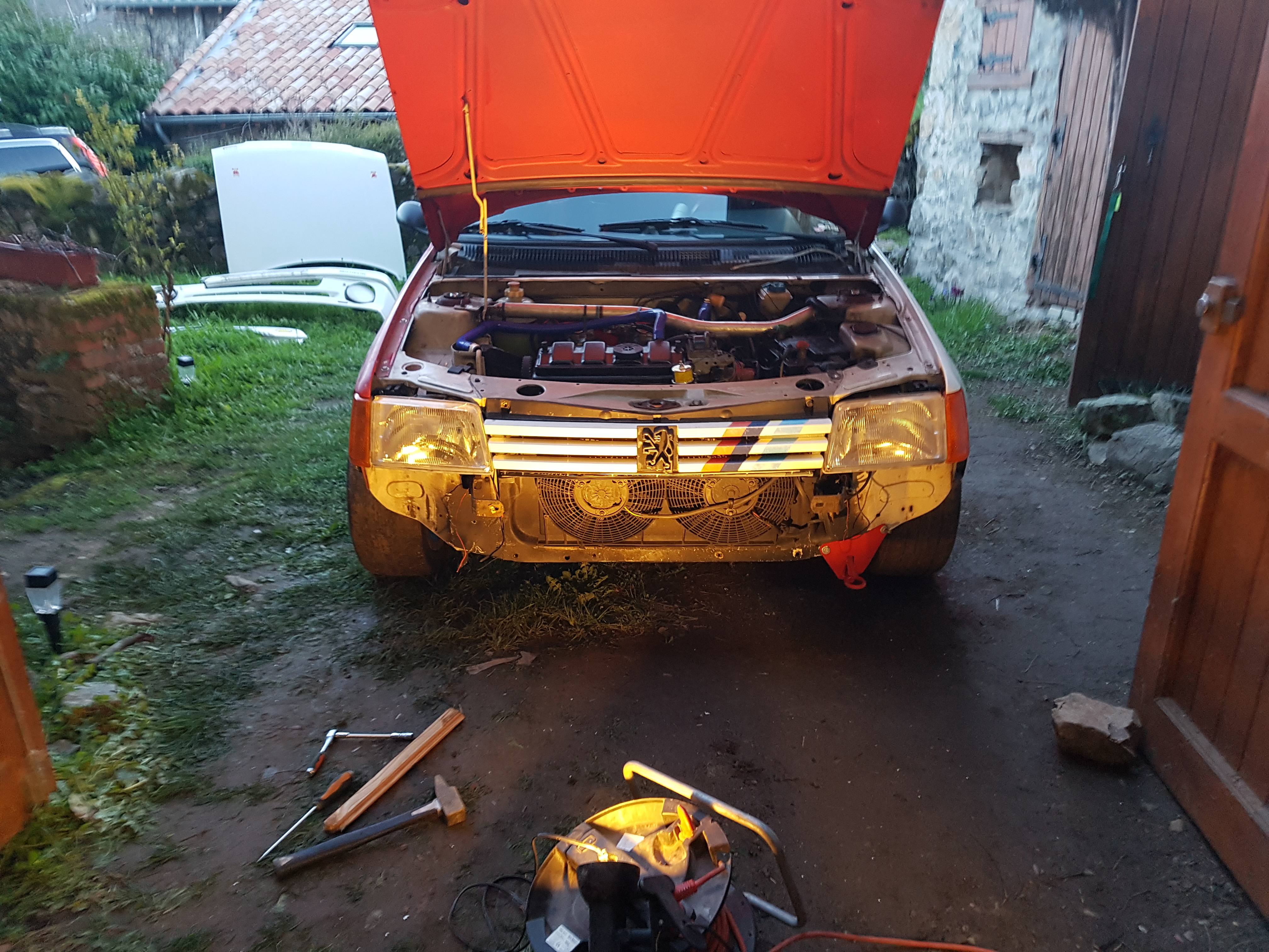

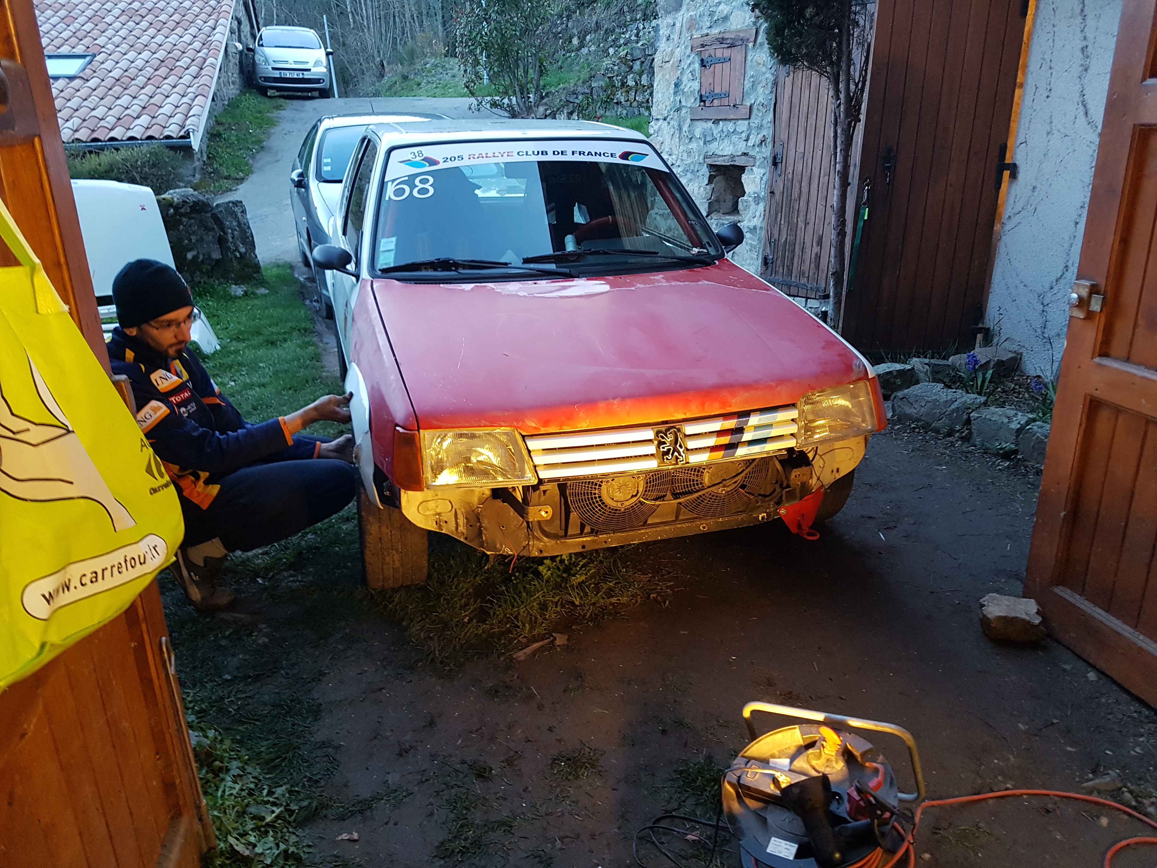

Montage à blanc de l'aile pour retoucher encore les ajustements et fignoler le redressage C'est là que tu comprends pourquoi Peugeot a mis des extension à la rallye...
Puis montage du capot et ré-ajustements
Remontage des phares, des clignos, et de la calandre (intacte !
Et voilà, le Flocon a déjà un peu perdu de son côté "gueule cassée"
Fin des hostilités pour ce soir, et pour ce week-end.
Merci à tous ceux qui rendent ça possible, de près ou de loin !
J'essayerai d'avancer dans la semaine sur des petites babioles si la santé le permet...

Pendant que la jupe est par terre , tu peux me faire une photo de l'envers que je vois comment tu as monté tes optiques ? Merci !

Oui ! Justement j'y pensais hier !mickey1969 a écrit :Ca va bien se passer !
Je te fais ça aujourd'hui sans faute

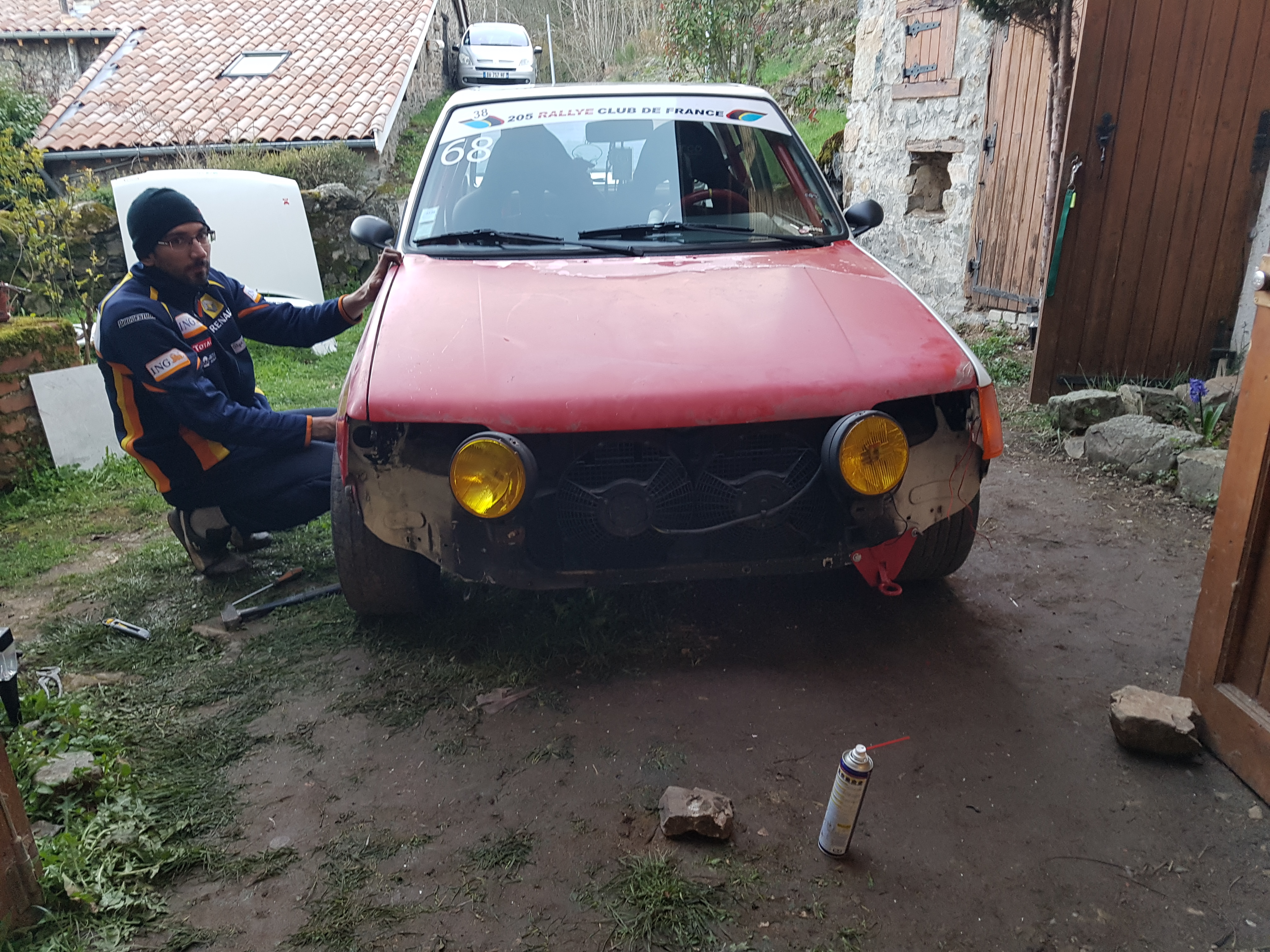

Tu crois qu'il faut que je la laisse comme ça sans repeindre ? Avec un autocollant Barbecue Weber sur le capot ?Robbi a écrit :C'est bien un peu de rouge. Elle sera un peu plus rapide!![]()
Bon boulot les gars!
Remarque ça donne un côté Rat Rod
On avait même essayé un mode "nuit" façon Fiat Ritmo

L’orientation des lampes, c’est pour mieux voir les biches dans les fourés ?

jean a écrit :L’orientation des lampes, c’est pour mieux voir les biches dans les fourés ?
Au départ je voulais les caler vraiment dans l'emplacement des phares pour prendre la photo et dire à Stef " c'est bon c'est fini, on peut re-rouler avec
Mais vu comment il s'emmerdait à redresser la tôle de phare, c'était pas le moment de le faire chier avec mes conneries de gamin... Surtout qu'il avait un marteau dans la main le garçon
