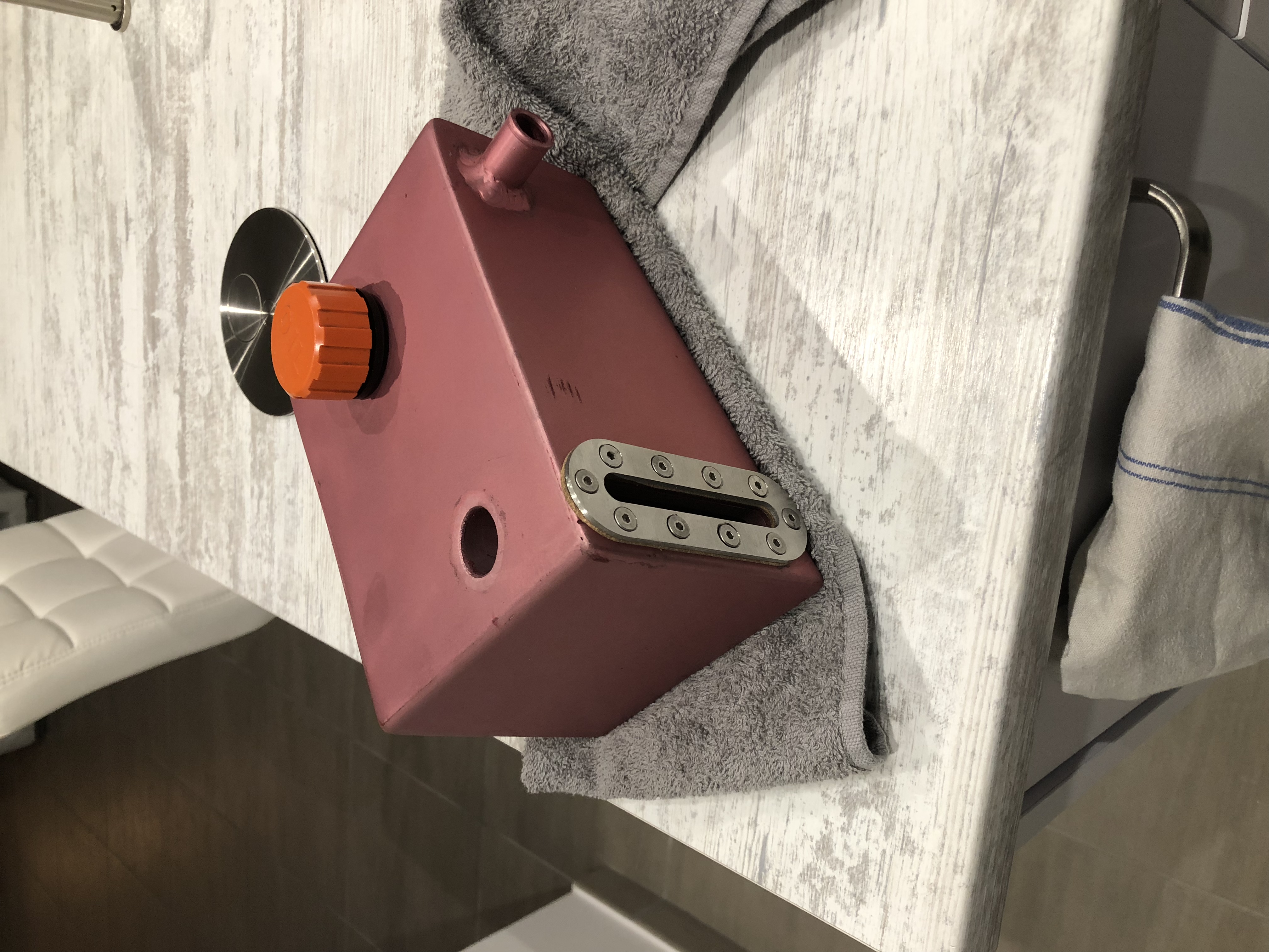

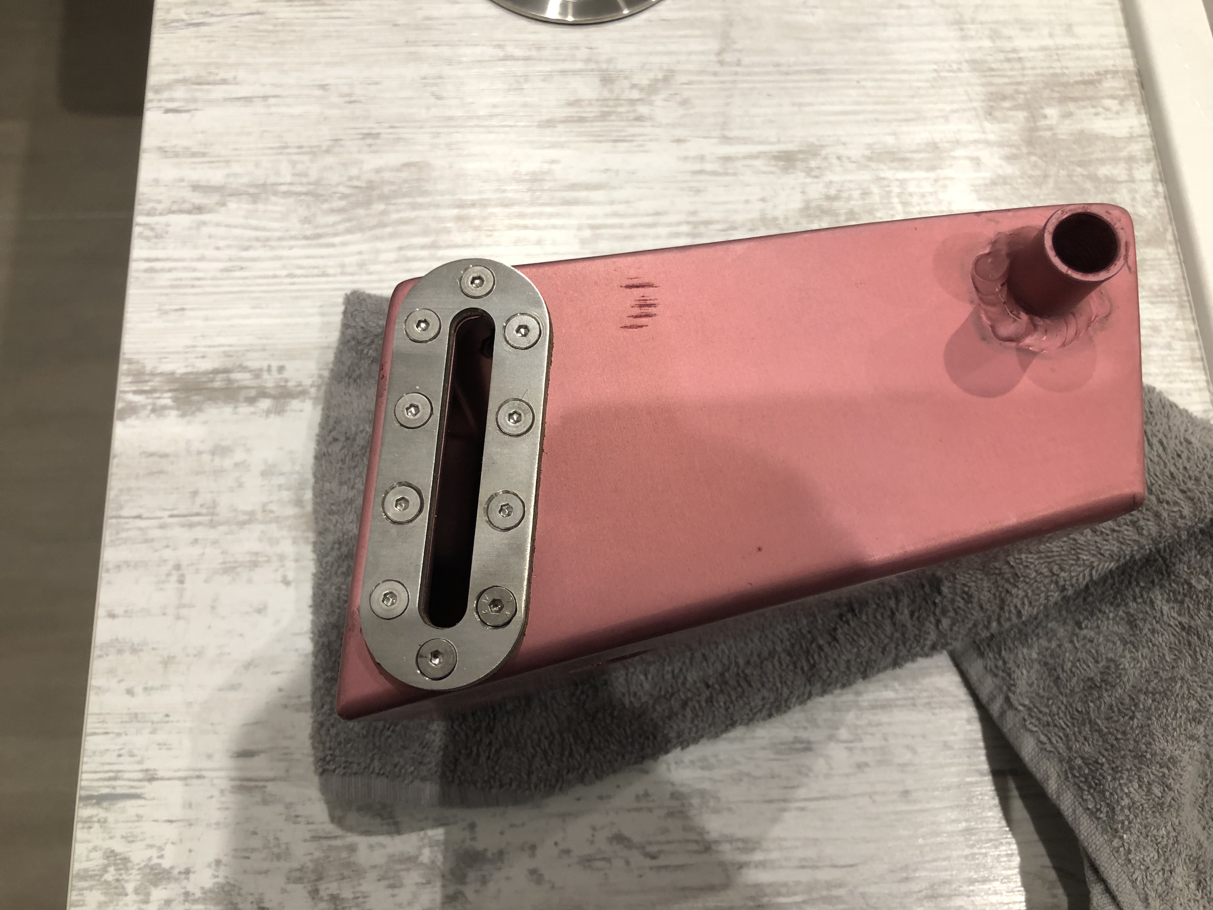

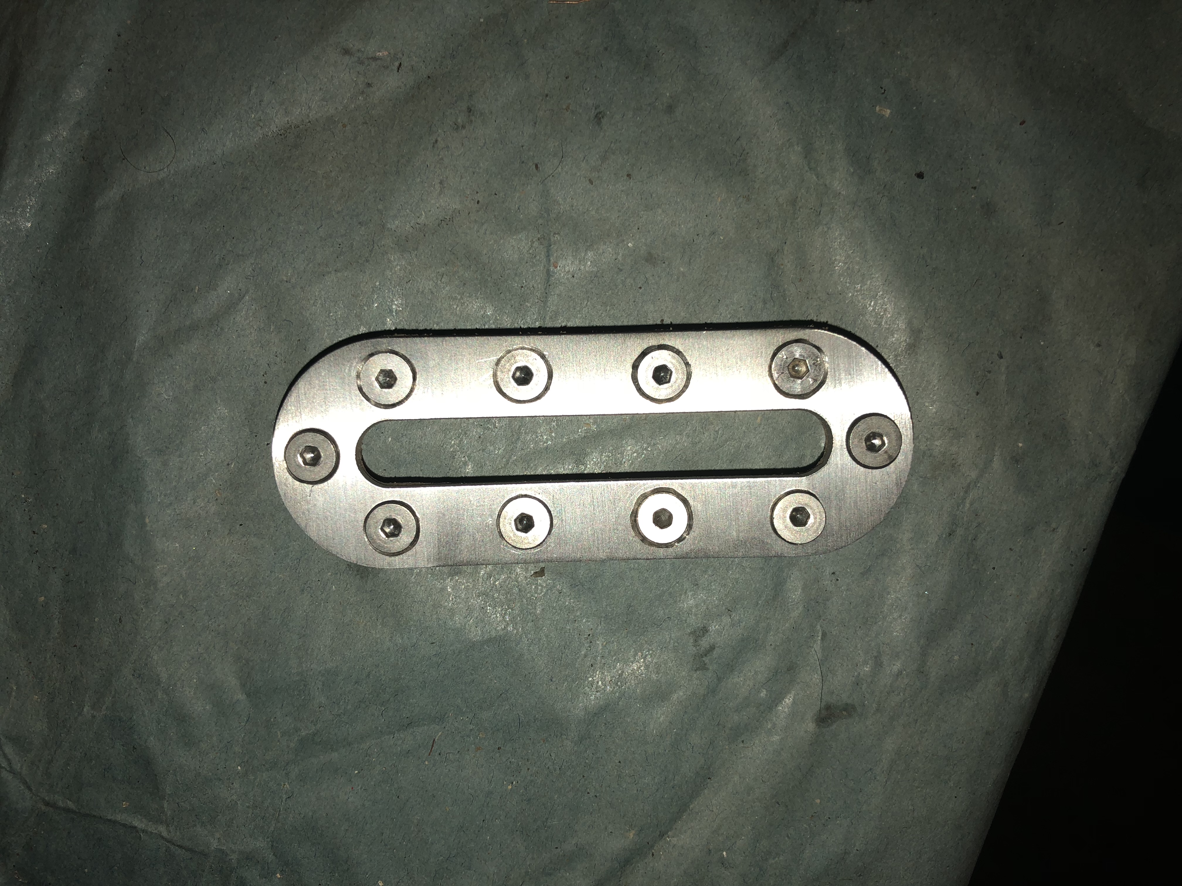

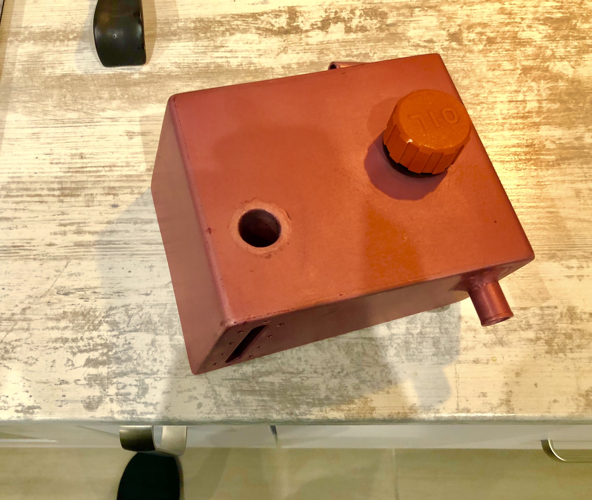

Voilà le reniflard est revenu de traitement de surface la teinte est plus clair que ce que j’espérais mais c’est cool.
Manque plus cas découpé la plaque de lexan.

La boite de reniflard :ok:
L'ouverture, c'est pour le niveau :?: tu risques de pas le voir beaucoup monter... <_<

Piedplanche a écrit :La boite de reniflard :ok:
Oui l’ouverture c’est pour contrôler le niveau et la qualité de l’huile.

Dispositif obligatoire en compétition.
Mais rarement vu servir !

marco pts a écrit :Oui l’ouverture c’est pour contrôler le niveau et la qualité de l’huile.
de l'huile :?: :?: on y trouve rarement de l'huile là dedans , plutôt un mélange de condensation grasse dont le volume doit atteindre l'équivalent d'une cuillère à soupe / 1000 kms. :unsure:

J'ai déjà vu 1 litre et demi y rentrer d'un seul coup ! :ph34r:
Sur la ralloche de notre websorcier sur l'A75 de retour d'Aveyron il me semble (2007).

On parle d'un reniflard raccordé sur le culbuteur, comme l'origine :?:
Sur mes 2 autos, en utilisation route rapide ou pistafon, jamais plus d'une cuillère ^_^

On a vu scale à Montlhery mettre un bidon de 5 litres pour récupérer l'huile :blink:
Beau boulot Marco ;)

Piedplanche a écrit :On parle d'un reniflard raccordé sur le culbuteur, comme l'origine :?:
Oui oui !
Moi je n'ai jamais ramassé plus que toi là dedans !
J'ai même une gourde à l'horizontale fixée à la barre anti-rapprochement, capacité efficace 200ml en ligne droite et un peu plus dans les virages à droite. Mais si ça tourne à gauche, la capacité se réduit à deux cuillères à soupe peut-être :lol:

Je suis d’accord Avec vous pas besoin d’a 2L de contenance mais obligatoire en compétition.

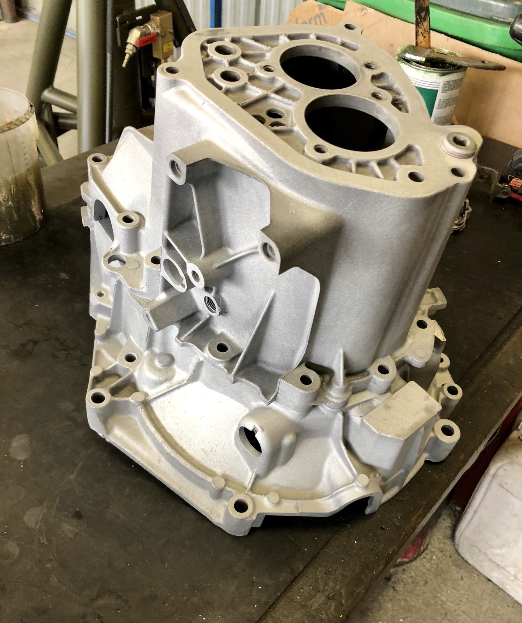

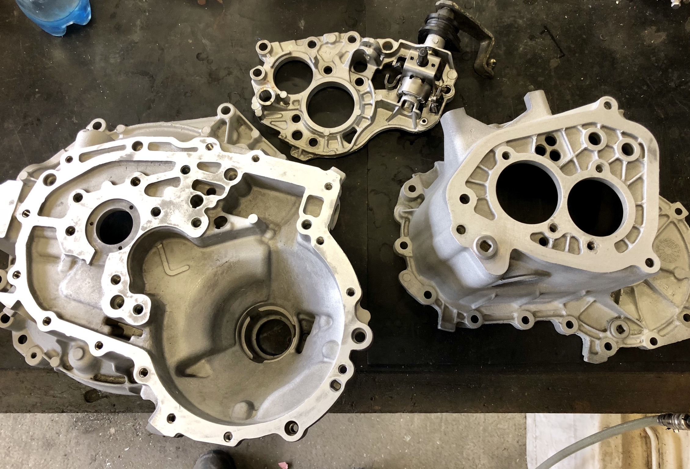

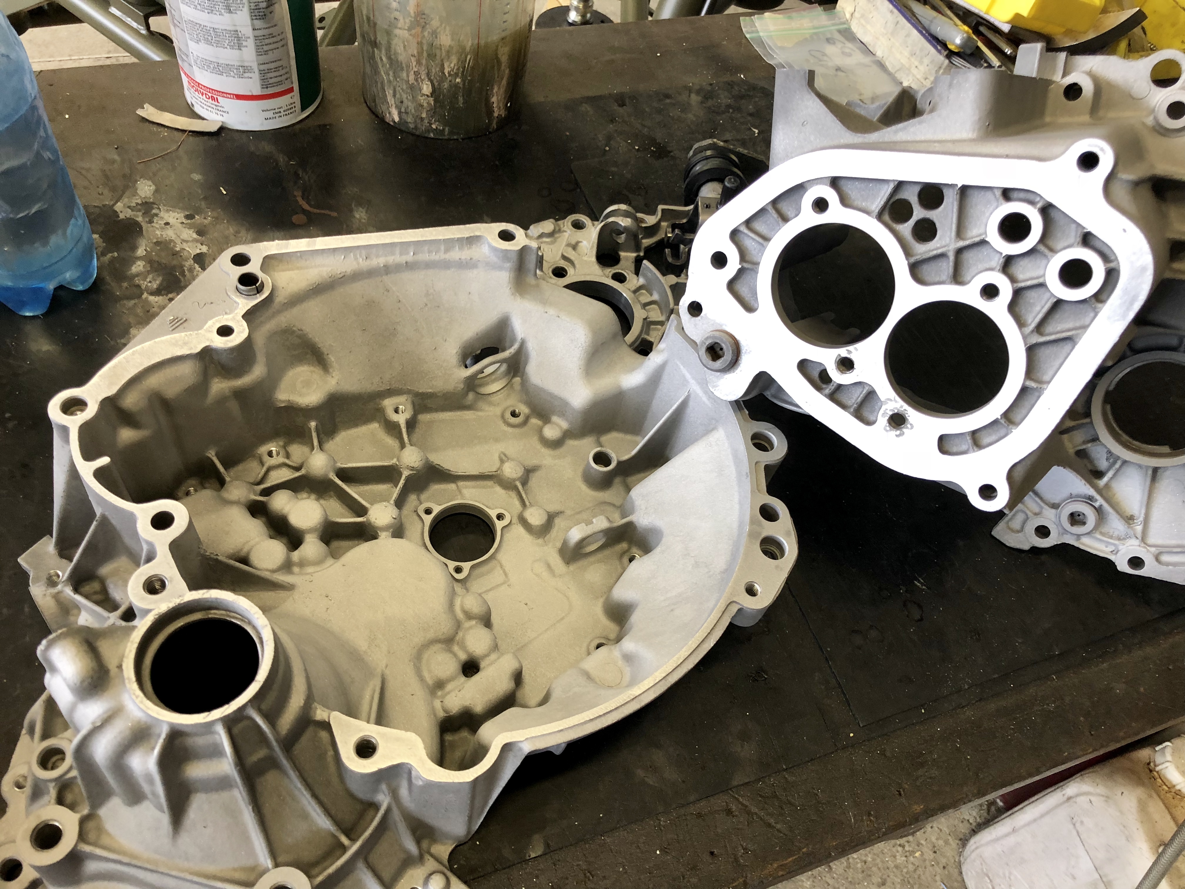

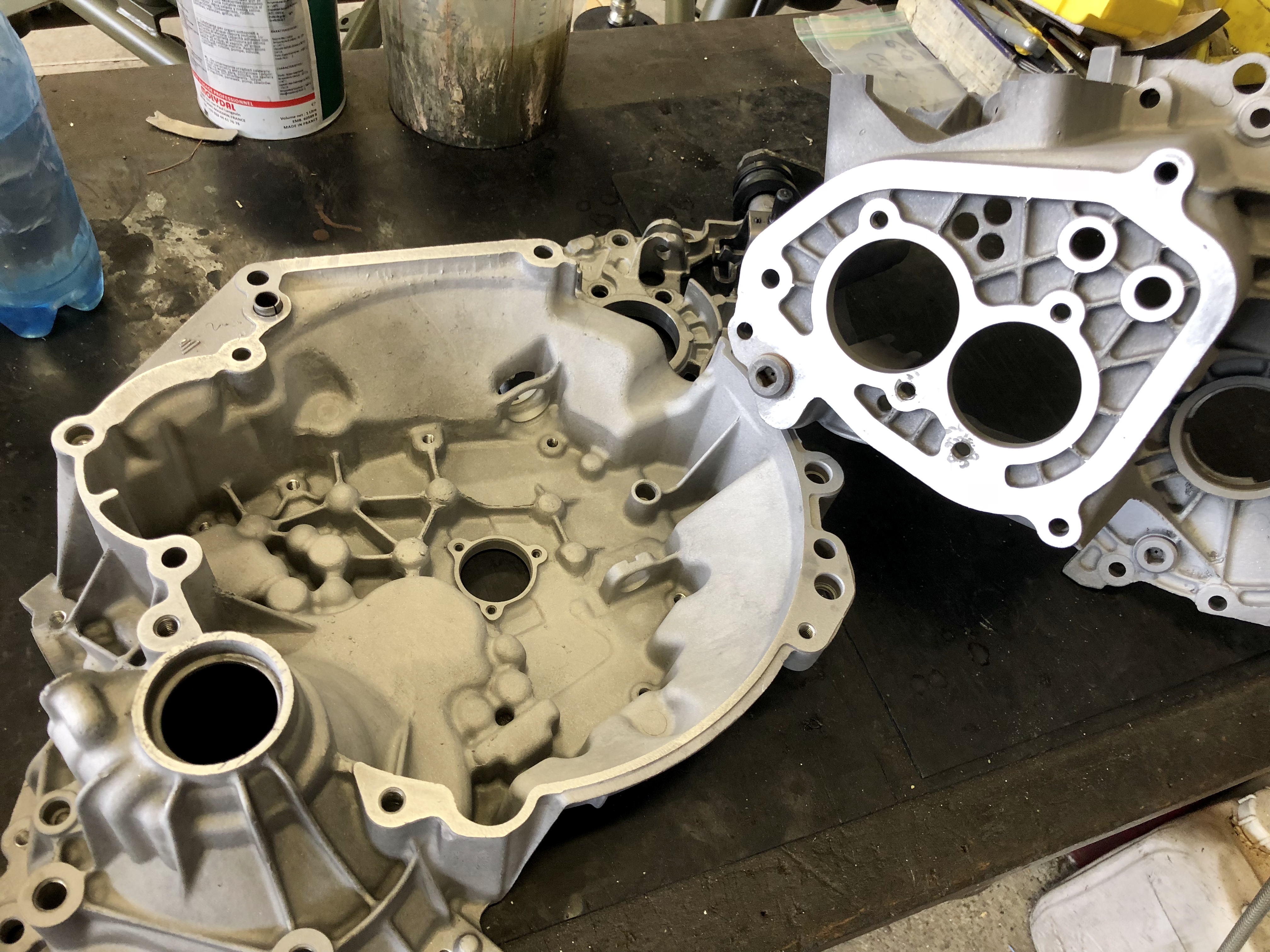

Après deux jours dans le bain de passivation et une séance de sablage les prochains carter de boîte sont prêts .

Sympa !!! Cà fait tjrs son effet des carters propres !!! :ok:
