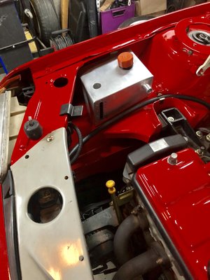

Heuuuu S'cussez moi !!! C'est quoi ce cache culbut avec la sortie des vapeurs d'huile à gauche ???marco pts a écrit :Voilà une photo du cache culbuteur avec la peinture sèche.0A16BB48-3BEF-4EBF-9FFB-80D912CE7BBC.jpeg

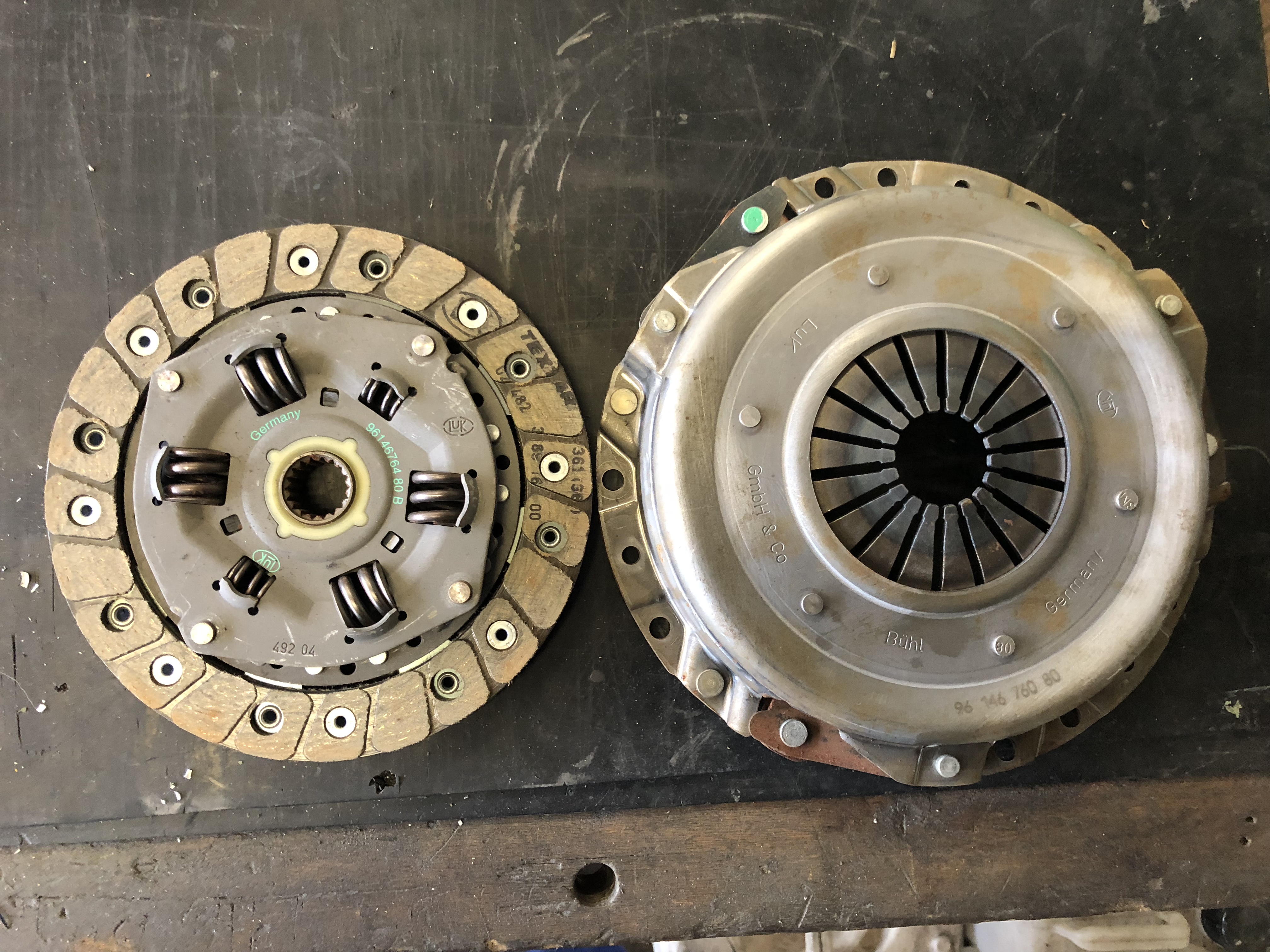

Et le remontage de la rallye continue petit à petit.FF27487F-066D-411D-8E86-D0F7E78B593F.jpeg

Autant pour moi Marco !!
Je viens de remonter qqs pages et de m'apercevoir que j'ai loupé l'épisode "je bricole mon p'tit cache à moi"
Cà c'est la classe !!! Voilà ce que j'aime voir sur ce forum. Des mecs avec des idées...
Super boulot.

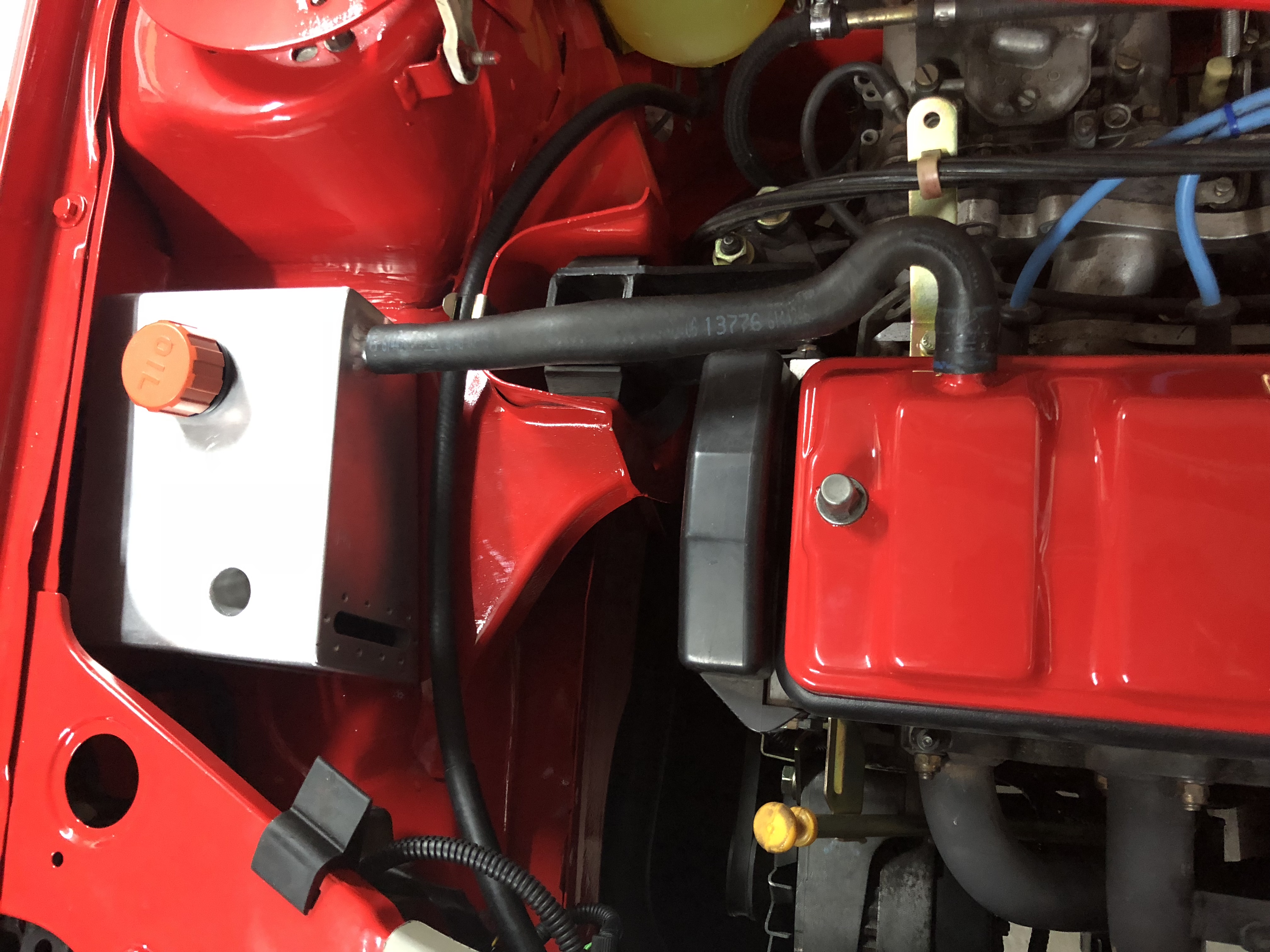

Sinon le reniflard est soudé et ça commence à être pas mal du tout.

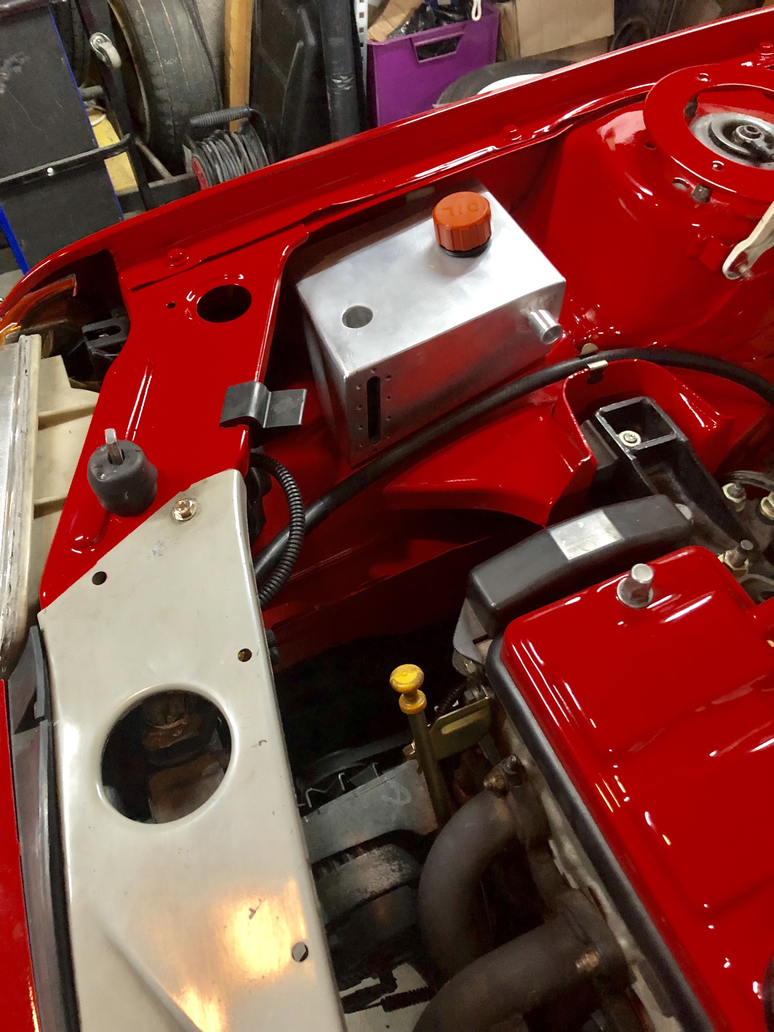

Ah je viens de comprendre pourquoi tu voulais ton tube le plus à gauche possible sur la cache culbuteur
Magnifique ton réservoir
Tu te reprends sur la fixation du cric? Qui se retrouve dans le coffre du coup

tonio59 a écrit :Ah je viens de comprendre pourquoi tu voulais ton tube le plus à gauche possible sur la cache culbuteur![]()
Magnifique ton réservoir![]()
Alors pas mal l’idée ?

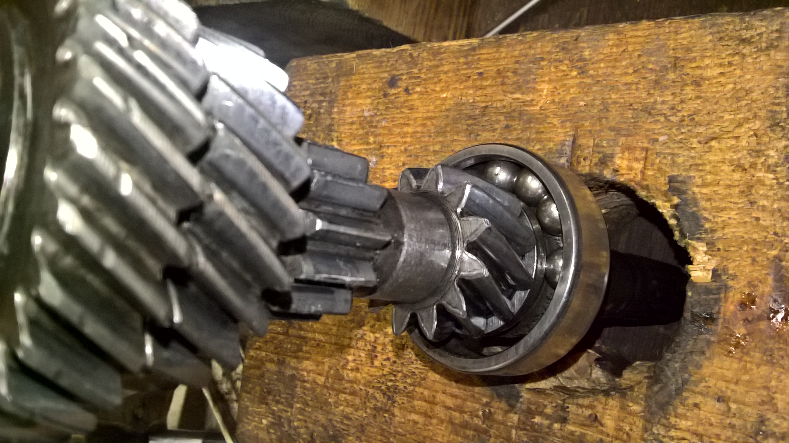

Bon voilà 1er essais (6km)de la rallye avec 13x64 est ça tire court et ça pise l’huile
par l’arbre primaire,après dépose de la boîte je pensais au joint de l’arbre mais je me rends compte que l’arbre n’est pas dans l’axe Du joint
Je re dépose le joints et voie que le roulement n’est pas dans l’axe
là j’y comprends rien .
Bref je suis fané retour case départ avec la rallye sur chandelle.

Merde c'est la tuile ça Marco...
Aller courage, une boîte c'est de la rigolade pour toi

Mince alors !
En général, si ça fuit par le primaire, c'est l'étanchéité du guide de butée qui est hs....
Ok, derrière y a le roulement mais je ne vois pas comment il ne pourrait pas être dans l'axe !
T'as gagné une dépose et ouverture de la BV

Tu m'étonnes que ça tire courtmarco pts a écrit :Bon voilà 1er essais (6km)de la rallye avec 13x64 est ça tire court .... je me rends compte que l’arbre n’est pas dans l’axe Du joint
Je re dépose le joints et voie que le roulement n’est pas dans l’axelà j’y comprends rien .
Comme Bob, le roulement est forcément dans l'axe du joint (ou inversement) puisqu'ils sont centrés tous les 2 par le même carter. Ou alors la cage nylon qui guide les billes a cassé et, dans ce cas, ton arbre a un gros jeu latéral, d'où la fuite.

Mouai.... ça m'étonnerait que ce roulement soit hs au point d'avoir un arbre désaxéPiedplanche a écrit :Tu m'étonnes que ça tire courtmarco pts a écrit :Bon voilà 1er essais (6km)de la rallye avec 13x64 est ça tire court .... je me rends compte que l’arbre n’est pas dans l’axe Du joint

C'est bizarre cette histoire !

quand les billes passent toutes du même coté, c'est carrément excentré au point que la boite vomit son huile, l'embrayage patine, et pire si on insiste.bob_063 a écrit :Mouai.... ça m'étonnerait que ce roulement soit hs au point d'avoir un arbre désaxé![]()

Justement, notre ami Marco aurait ressenti le problème avant de constater la fuitePiedplanche a écrit :quand les billes passent toutes du même coté, c'est carrément excentré au point que la boite vomit son huile, l'embrayage patine, et pire si on insiste.bob_063 a écrit :Mouai.... ça m'étonnerait que ce roulement soit hs au point d'avoir un arbre désaxé![]()

J’ai juste pu rentrer avec l’emb qui patine plein d’huile

Bon déjà une bonne chose j’ai récupérer un embrayage neuf de chez Peugeot
