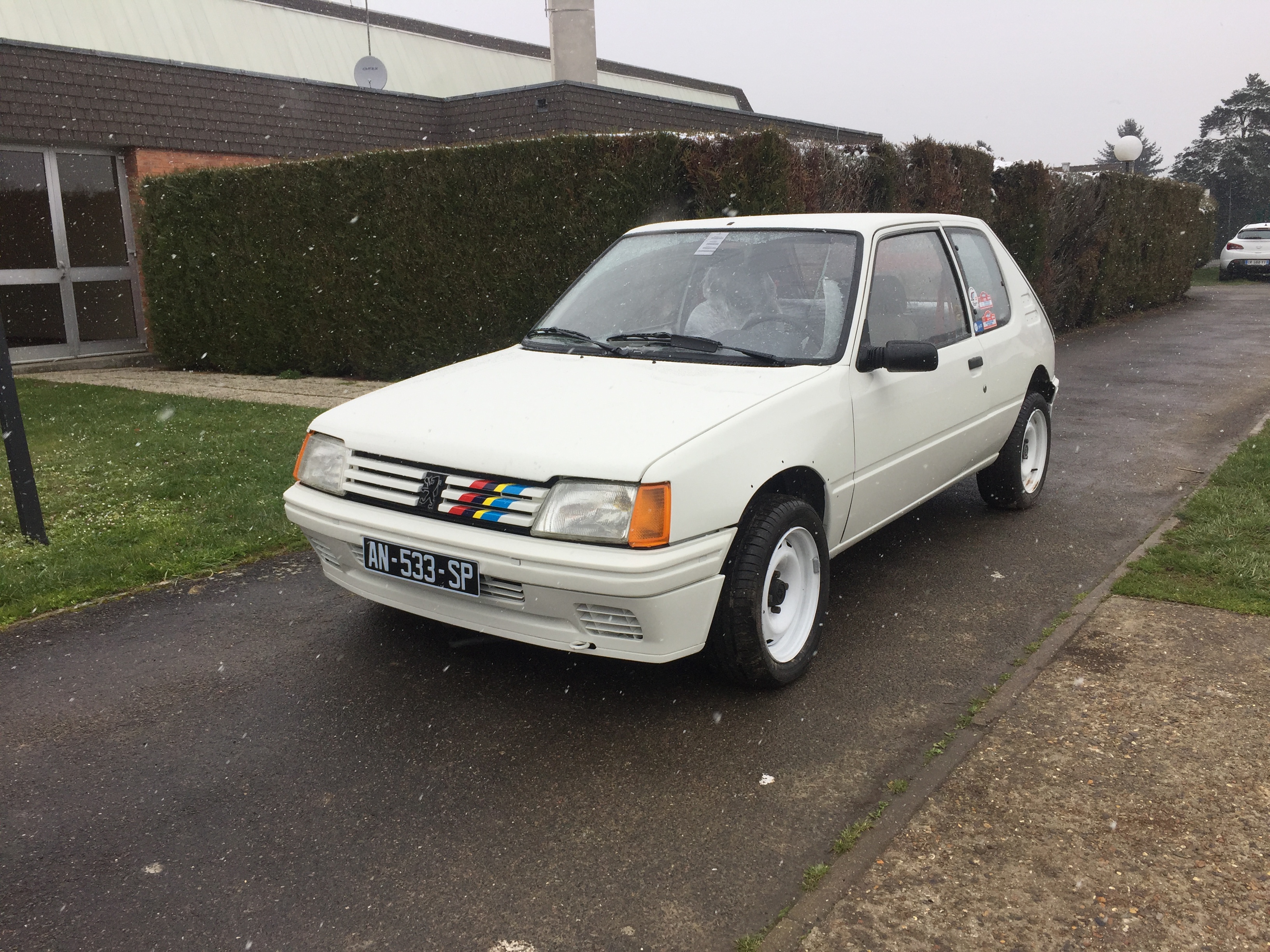

Des nouvelles de la rallye. Elle démarre depuis la semaine dernière et elle est presque terminée.

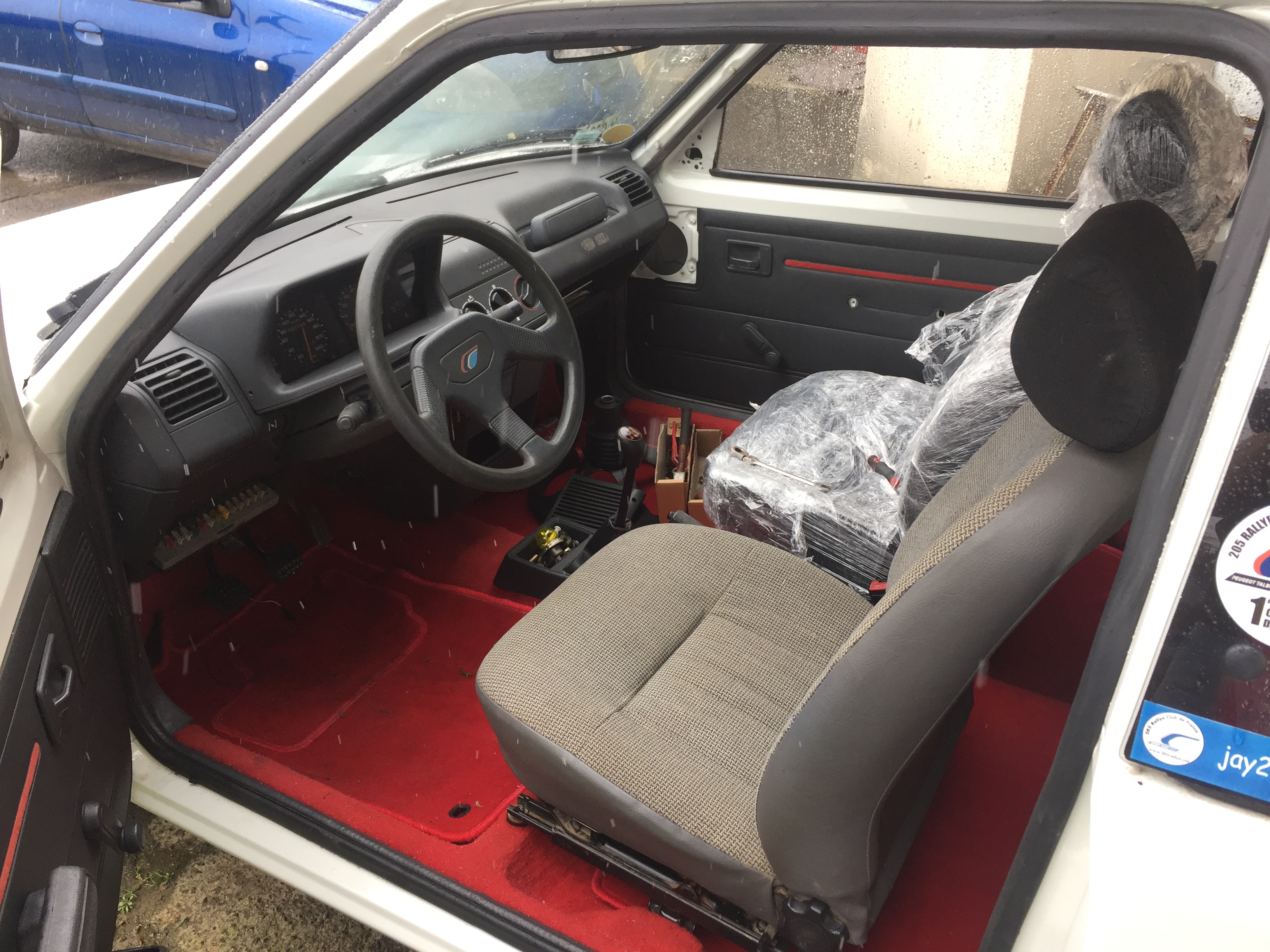

Le siège conducteur est terminé j’ai mis celui ci en attente. Direction le Ct sous deux semaines et retour en carrosserie pour les finitions et les extensions.

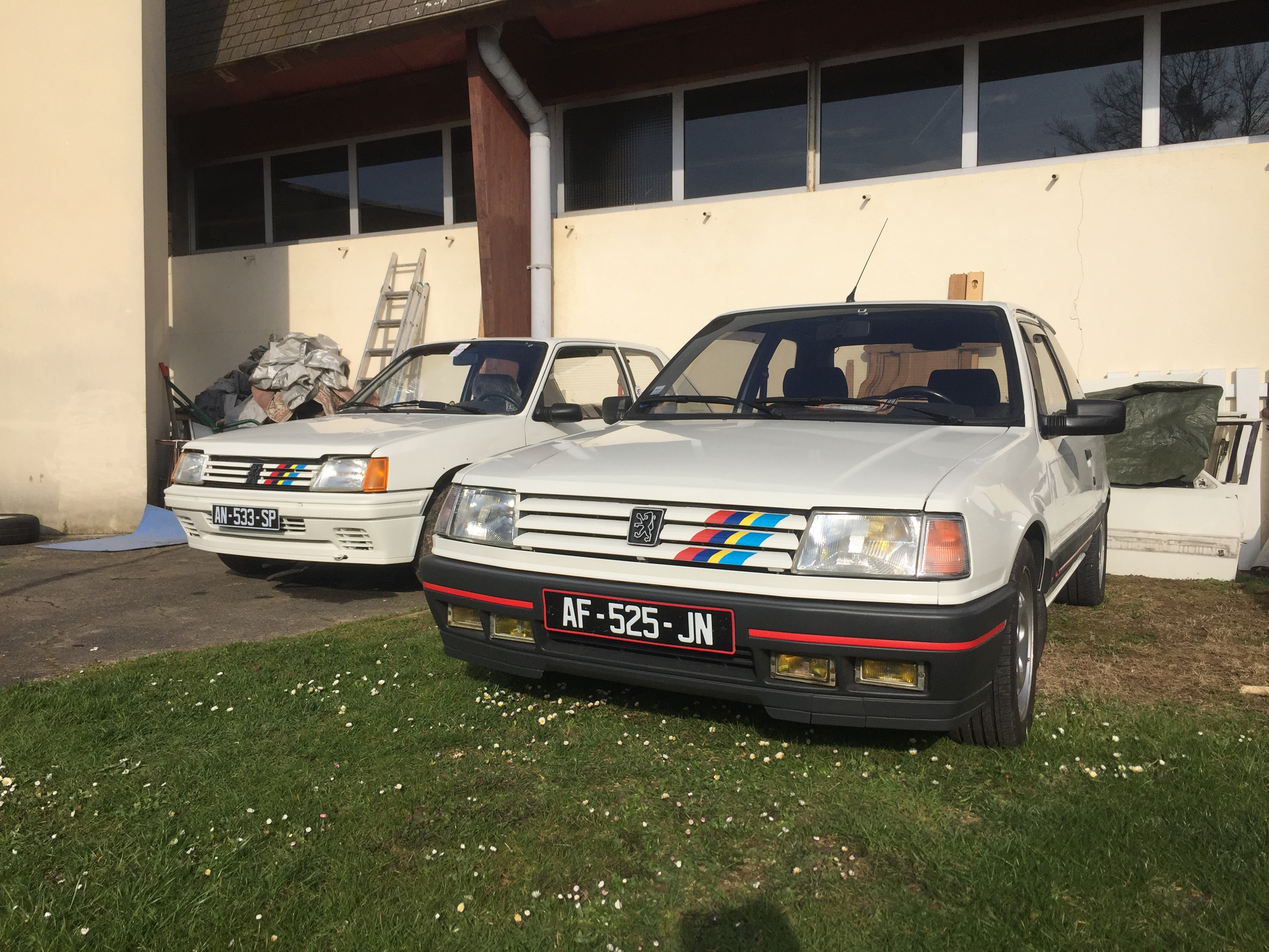

Les deux mémères réunis :wub:

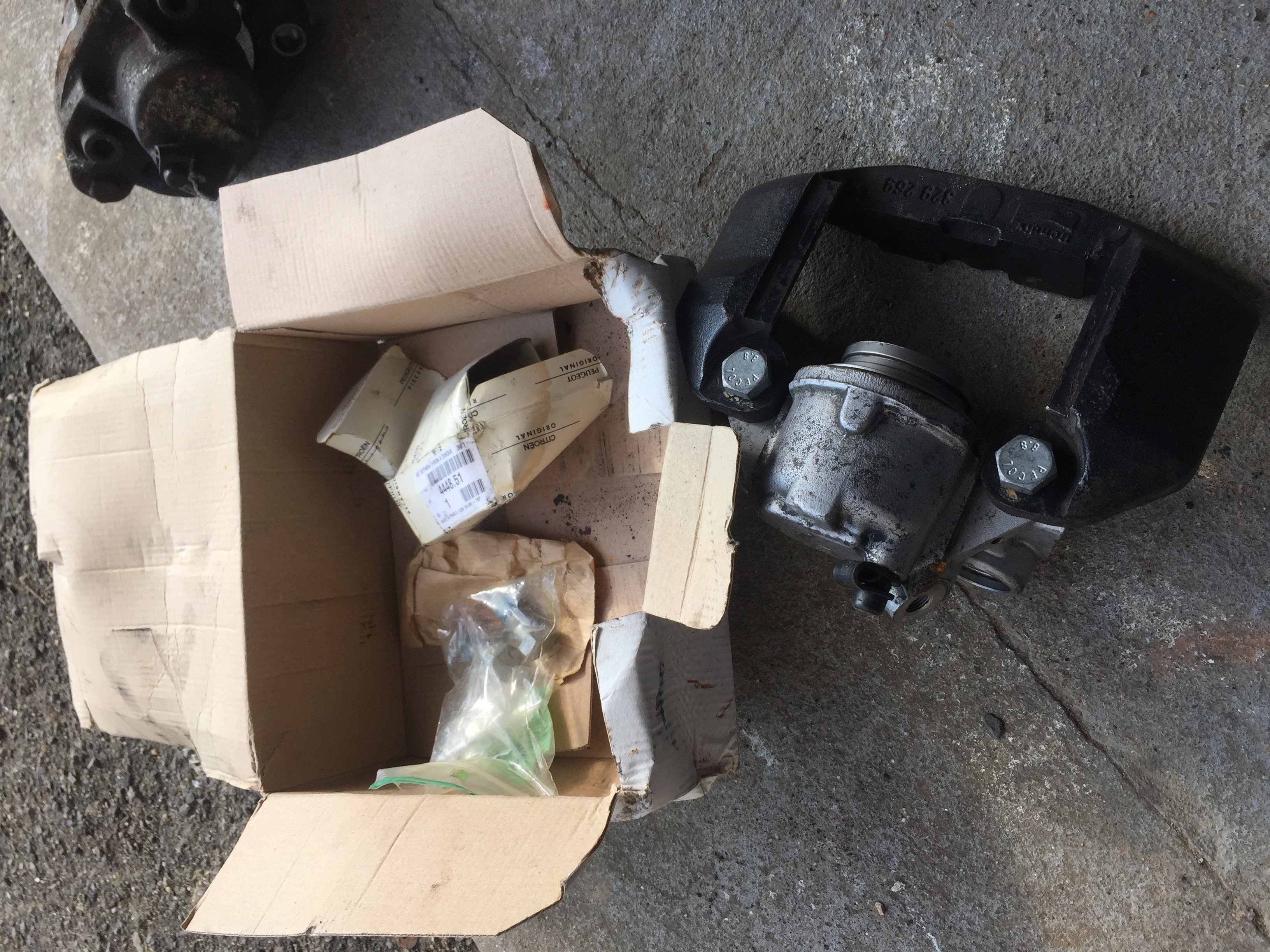

Olivier si tu passe par la, c’est toi qui m’avais donné cette étrier ?
Messages : 5235
Has thanked : 622 times
Been thanked : 635 times
Re: Ma 205 Rallye 1988, l'autre ralloche Isarienne
Oui c'est possible :ok:

Message par Jay205 »
Un Grand merci a toi il m’est d’une grande utilité ! :ok:
