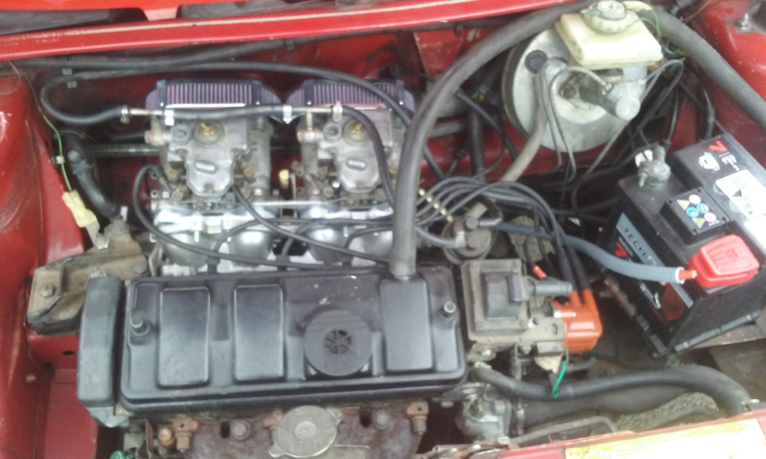

C'est des filtres KN que tu as mis aux fesses de tes weber ?!

Pour les filtres c'est comme les kn en bien moins cher: https://www.monancienne.com/fr-FR/filtr ... C45007.htm

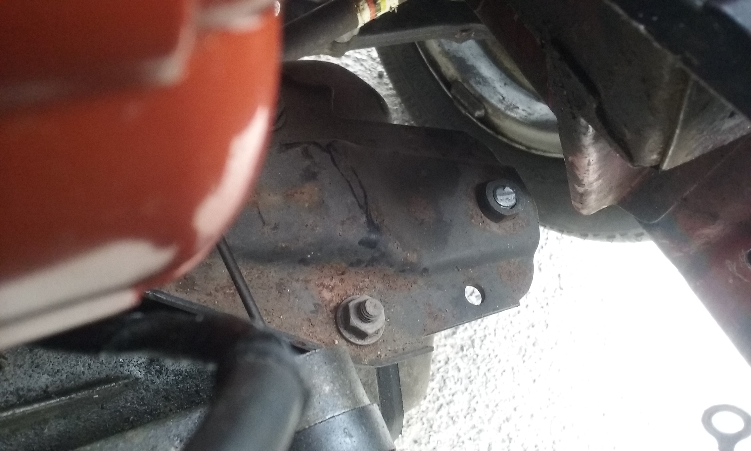

J'ai enfin réussi à adapter des ceintures ,tout content assurance en ligne chez Clavel,je sors l'ax pour un petit essai routier surtout pour voir cette histoire de freins"mous" <_<
Je pars tranquilou,je fais 400m passe doucement sur un dos d'ane,et là un bruit chelou dans la boite comme un grognement et le moteur cale :mellow: Je redémare et pareil,je me gare de suite et ouvre le capot,bilan un moteur de travers ,la poulie d'alterno contre le longeron :unsure: ...le boulon du support coté boite a cassé.... :angry: Je suis retourné vite fais à la maison chercher du matos et enroulé une sangle à cliquets sous la boite et autour de la batterie,je suis rentré encore plus tranquilou :angel: ...voilà encore du taf en vue :mrgreen: l'essai routier le plus bref :ok:
on est mal patron ,on est mal...!
le coupable
le coupable

Ce n'est pas le meme support de boite que sur les 205????? :blink:

ça sent le montage avec de la boulonnerie pas cher ca :lol:
Si tu arrives pas extraire, j'ai un support pour te dépanner

Non,c'est idem 106 saxo ;) ,Merci Aurélien,mais j'en ai 3 autres qui trainent dans le stock de pièces,et devinez quoi ? j'en ai un autre de pété dedans,comme tu dis c'est de la vis 8.8 filetée tout le long au lieu de partielement filetée en 10.9 .Celui qui a monté ça n'en était pas à son coup d'essais :park: Heureusement j'ai une vis qui va bien en 12.9 et de la bonne longueur ;) :ok:

Remarque l'un dans l'autre, heureusement qu'elle a choisi de péter maintenant et pas en pleine concentr' en train de se tirer une bourre.
Finalement c'était le meilleur endroit pour casser, sachant qu'elle allait le faire à un moment ou un autre :lol:

C'est ce que je me suis dit aussi ,après coup on relativise sur ce genre de choses,j'étais parti pour faire un tour de 10 bornes environ .Je vais vérifier les autres suports des fois que l'artiste qui a fait les montages ai fait partout pareil <_< :unsure: Pour le coup de la sangle,merci à Damien qui m'avait inspiré pour ce dépanage là lors d'un de ses rallyes terre ou il avait fait la meme chose :mrgreen:
