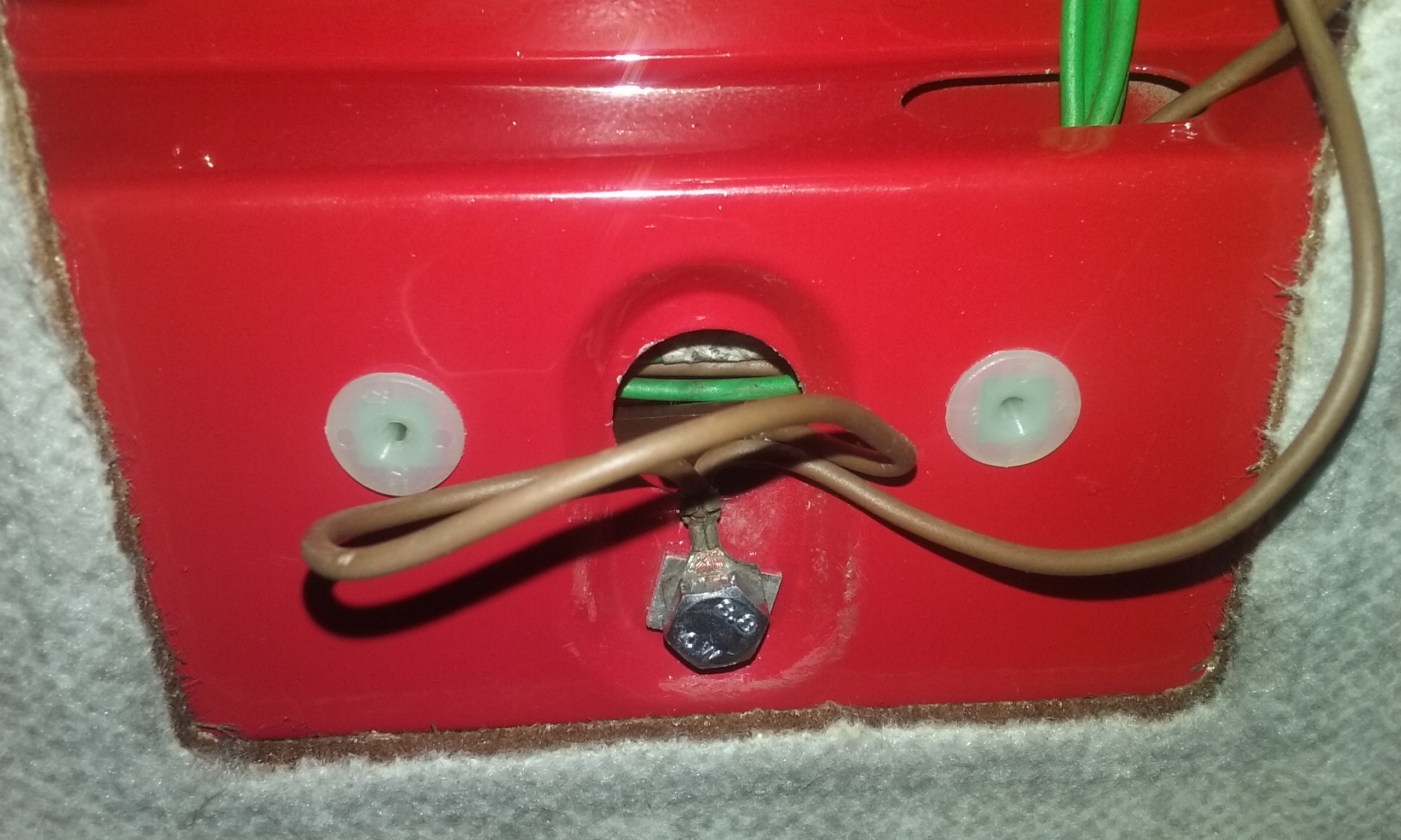

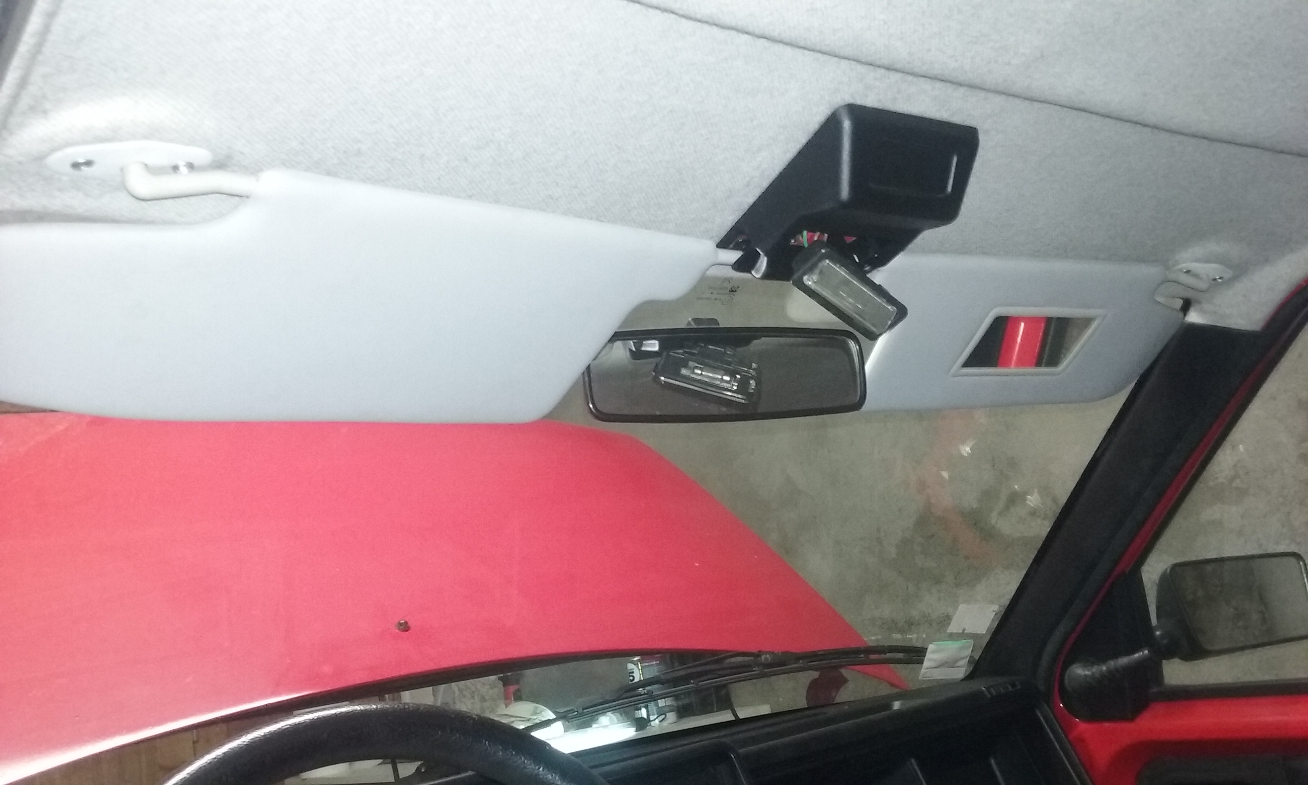

Recupération de quelques bricoles encore dispo chez citron
les inserts pour pare soleil et plafonier et vis de poignée passager
Bon,l'eclairage de plafonier n'est pas le bon,c'est un de ph 2 il ne tient pas
je suis sur un coup pour un modèle d'origine

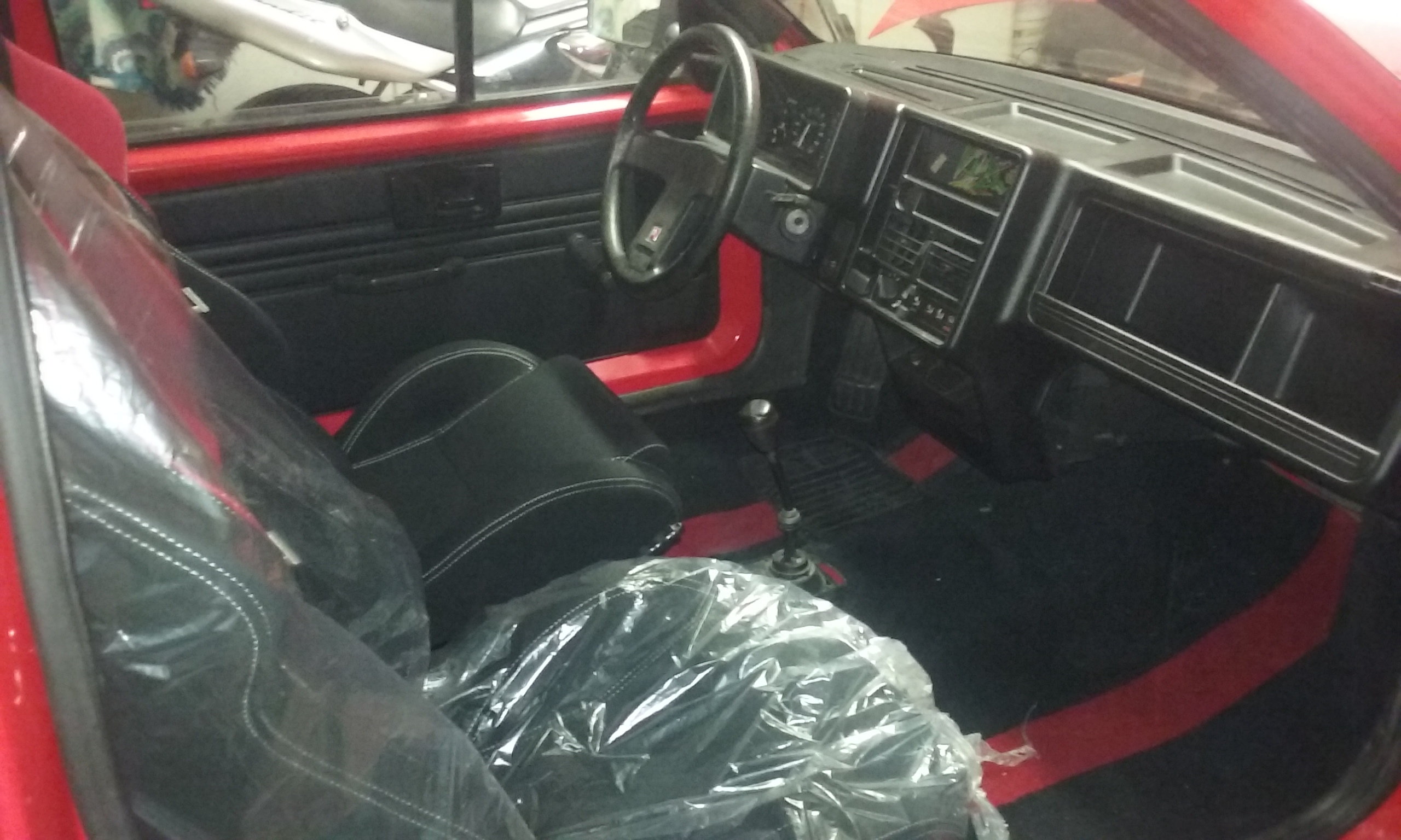

Les 2 sièges sont installés
