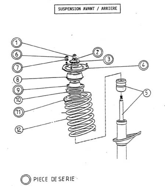

En fait il semble qu'il y ai une différence ! D'après la notice Rallye GrN le roulement n'est pas de série !
Donc la ref Peugeot Sport (17036-00) doit être spécifique. ;)
