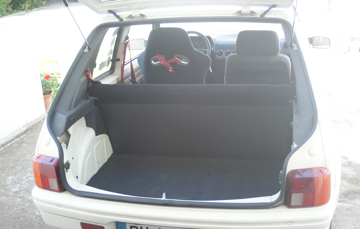

Après un petit nettoyage bien mérité, mise en place du tapis de coffre tout neuf gagné à la tombola de "La Corrézienne". Nickel !!! Merci le 205 RCF :ok:
