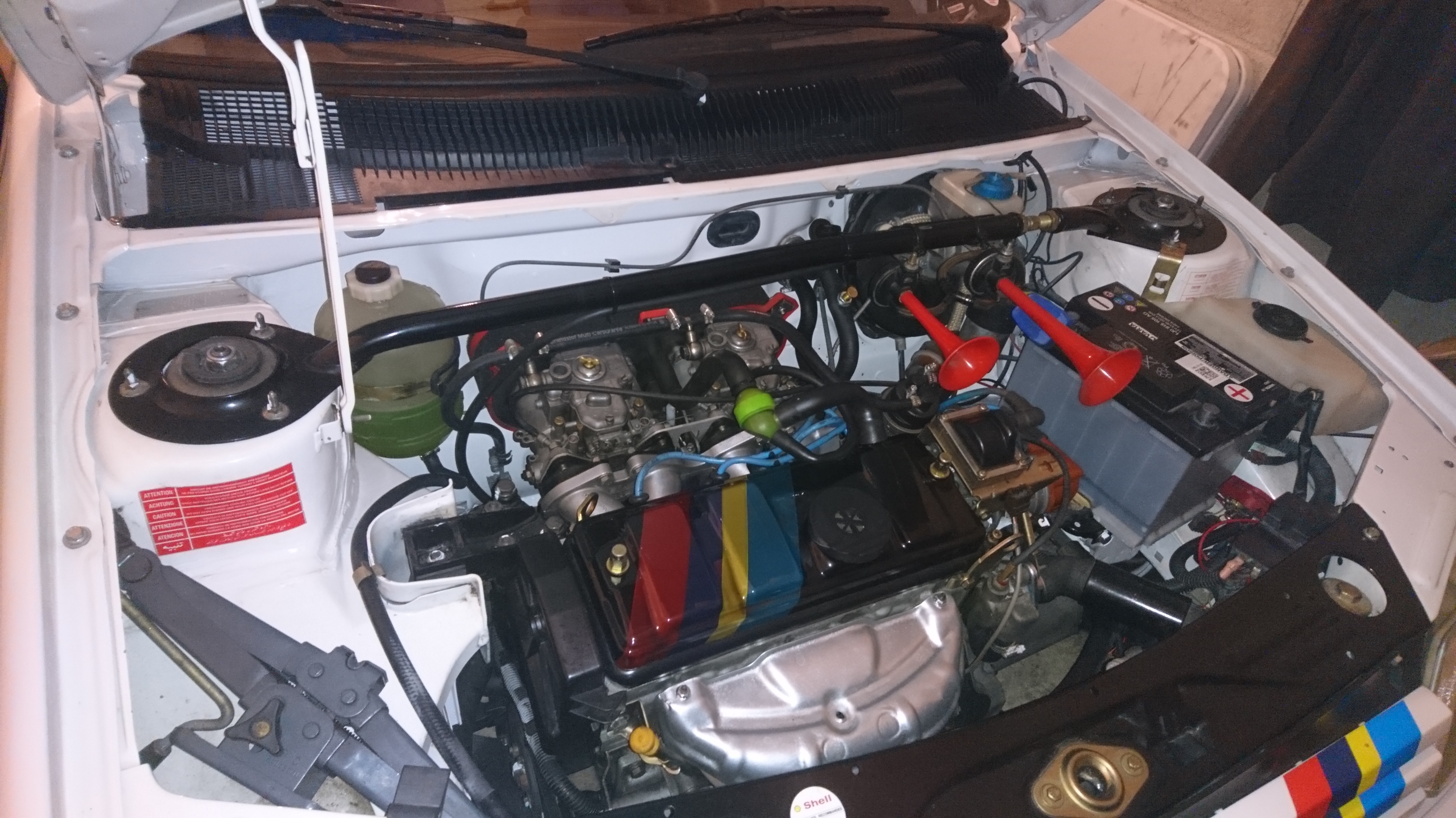

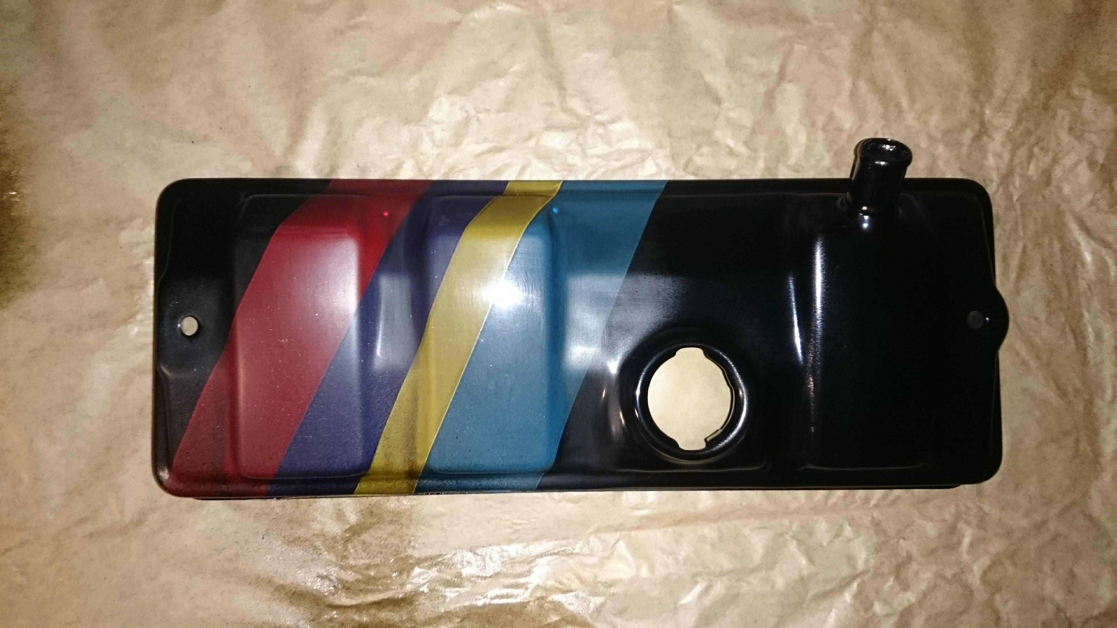

Re: 205 Rallye "Limouzi"
Cache culbuteurs en place
Moi aussi...tu m'en fais unSteph 42 a écrit :Sérieux j'adore, je crois que je vais me laisser tenter a essayer de faire le même
good idea!!!!!laurentweber87 a écrit :Cache culbuteurs en place![]()
Je m'étais tâté pour du blanc en cache culbuteurs ça peut être sympa...
Super ton cache culbu !
Sympa mais ça ce salit très vite .laurentweber87 a écrit :Je m'étais tâté pour du blanc en cache culbuteurs ça peut être sympa
Tu sais si ton carrossier ta fait la bande pts en peinture ? Ou en autocollant revernit ?
J'essaye déjà d'en faire un et on avisera ensuite car a mon avis tu ne seras pas le seulBebert43 a écrit :Moi aussi...tu m'en fais unSteph 42 a écrit :Sérieux j'adore, je crois que je vais me laisser tenter a essayer de faire le mêmeje te fournis la pièce
C'est pour ça qu'après réflexion... Le blanc non... Alors du coup je te montre avant fumageSteph 42 a écrit :Sympa mais ça ce salit très vite .laurentweber87 a écrit :Je m'étais tâté pour du blanc en cache culbuteurs ça peut être sympa
