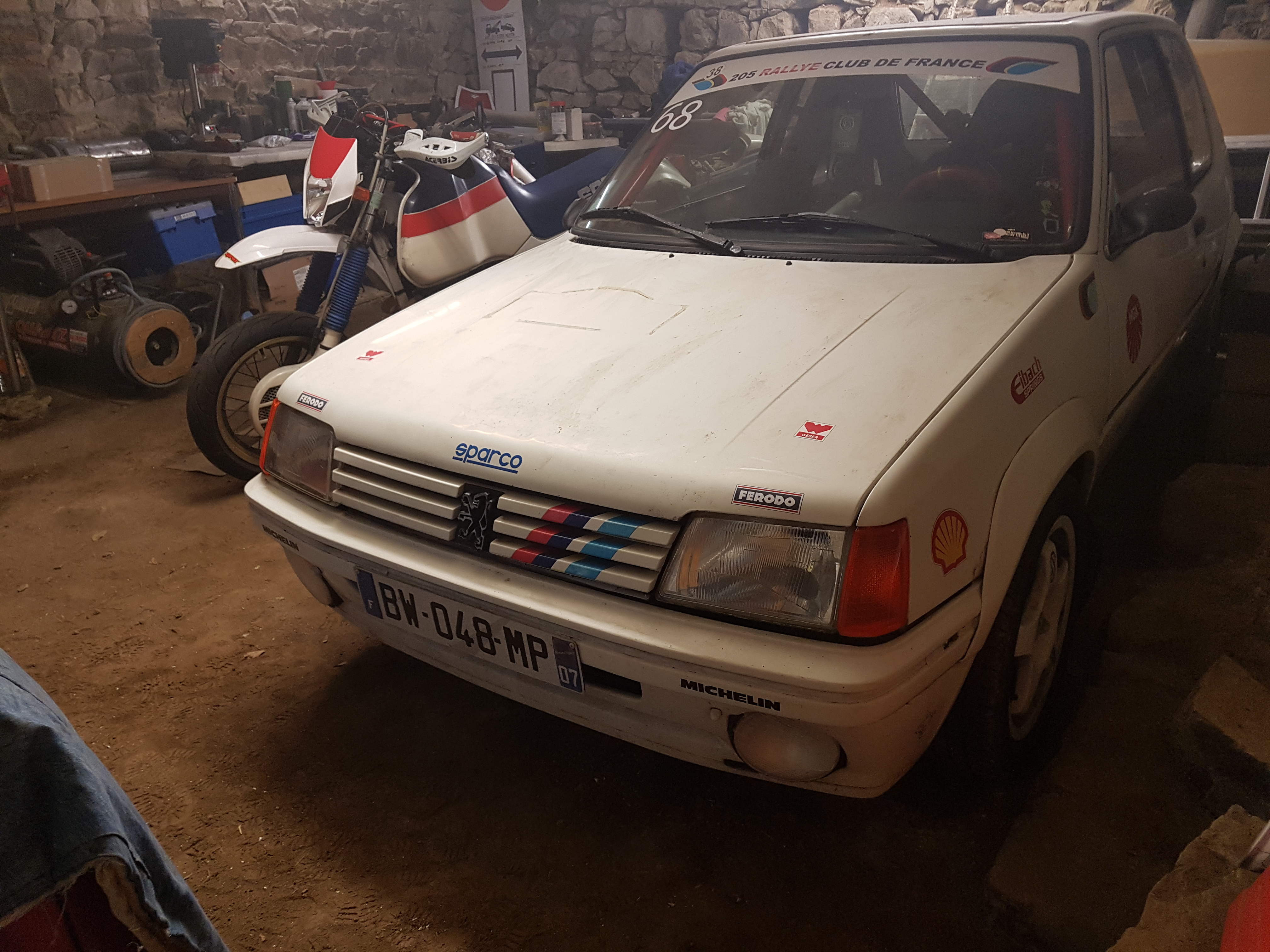

La motivation n'est jamais vraiment partie tu sais. Avec toutes les ralloches (Stef, Lex, Gousk, Yannou, Jeannot, Nico...) que je vois régulièrement, voir même dans lesquelles je met les mains pour bosser, c'est pas l'envie qui manque...
Je n'étais pas à la dernière concentr', après 2 à faire le sac de sable dans la ralloche d'un autre... Je ne voulais plus de ça. Et je te laisse imaginer comment ça m'a arraché le c** <_<
J'ai pas honte de le dire, je parle à mon auto, à chaque fois que je descend au garage. Je m'excuse de la laisser dans cet état par manque de temps, parce que la vie te permet pas toujours de faire ce que tu veux.
Avec ce que j'ai vécu avec cette auto depuis 15 ans, que j'ai acheté avec les 3 ronds que j'avais en poche, on pourrait écrire un bouquin :mrgreen:
La motivation à toujours été là, mais là, je m'en donne les moyens ^_^
Et je savais qu'en me remettant à poster ici, la bande des irréductibles me mettrait les coups de pieds au dèrche qu'il fallait. :lol:
Tampis pour les vaches :ph34r:
Sur ce... Il fait -4, je descend au garage... :D

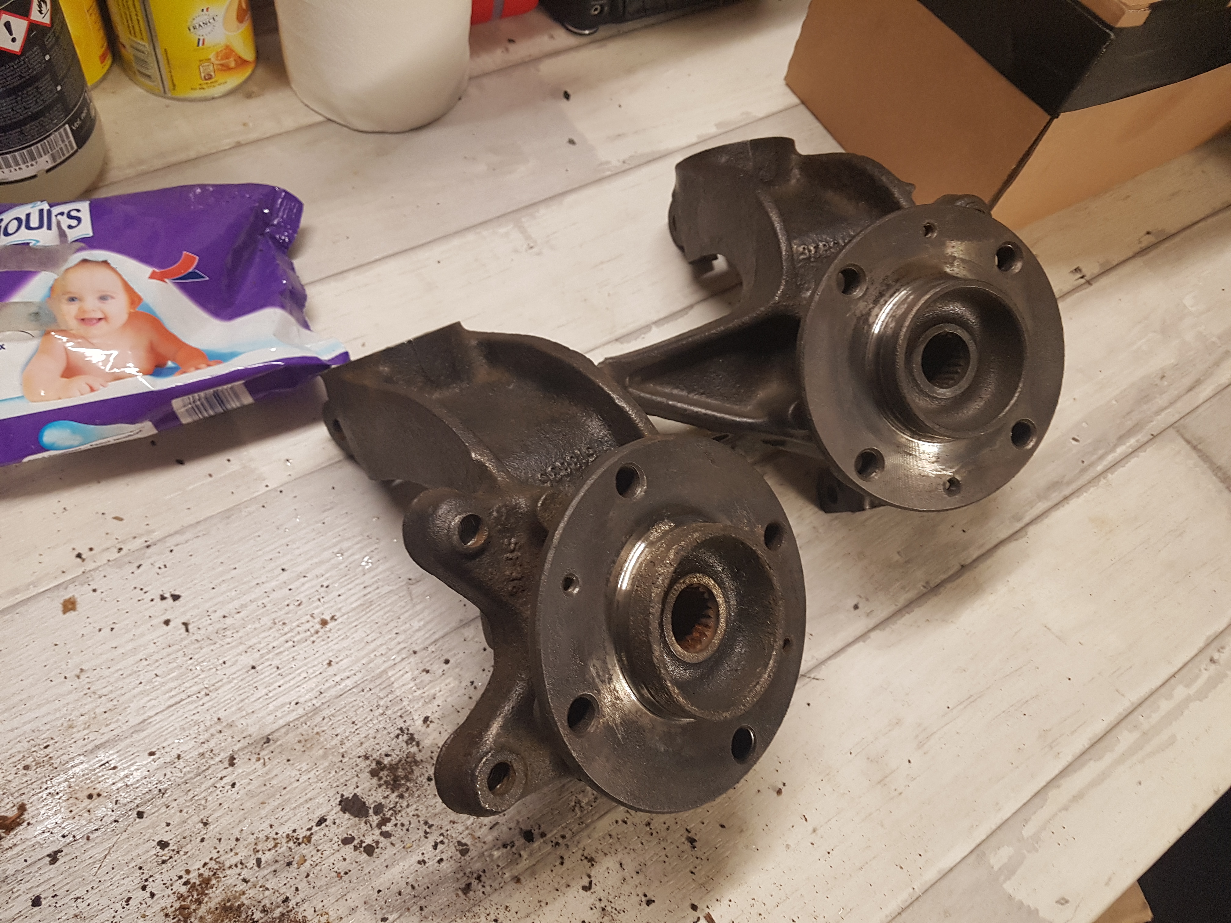

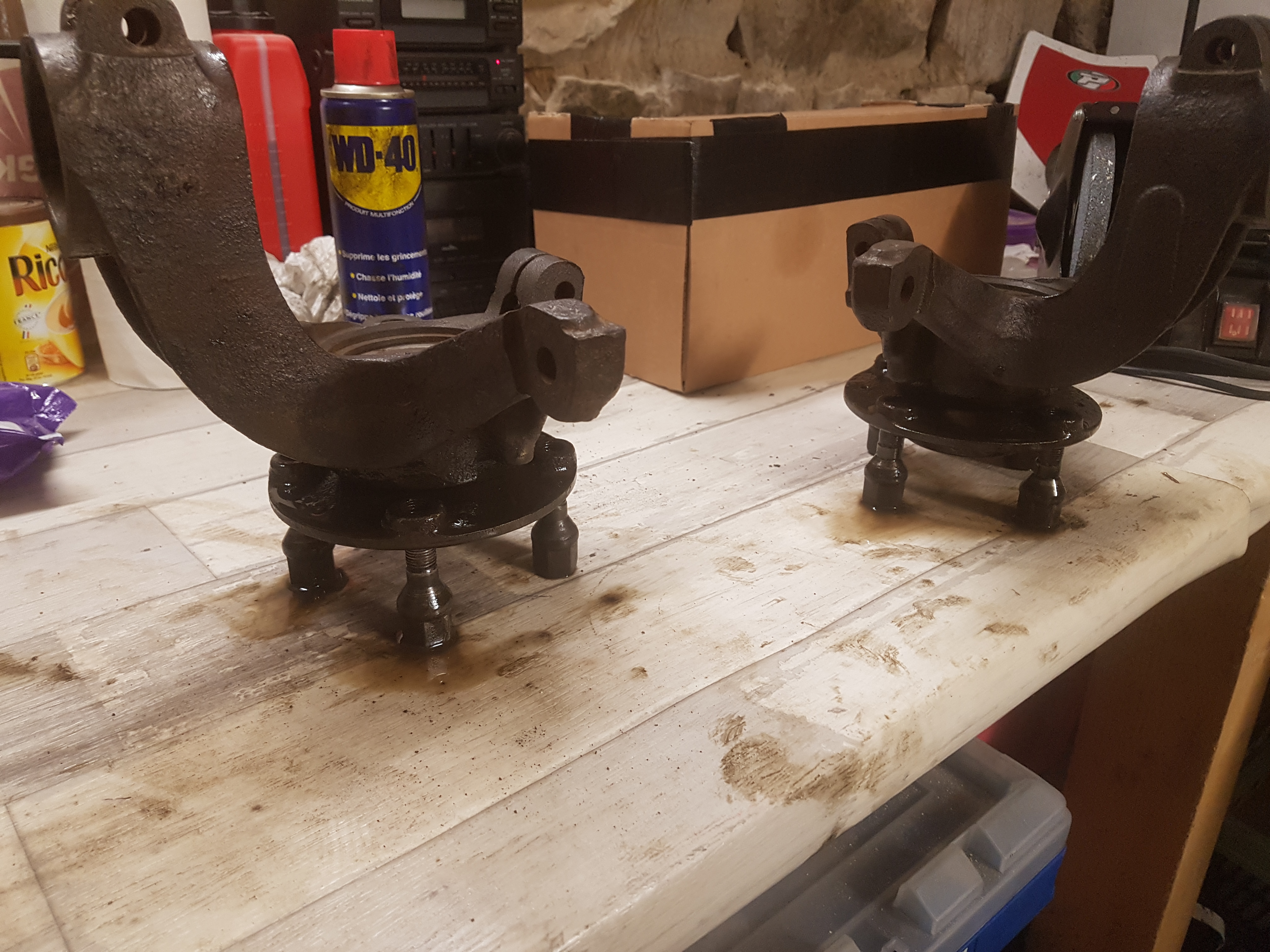

Bon j'ai avancé un peu.

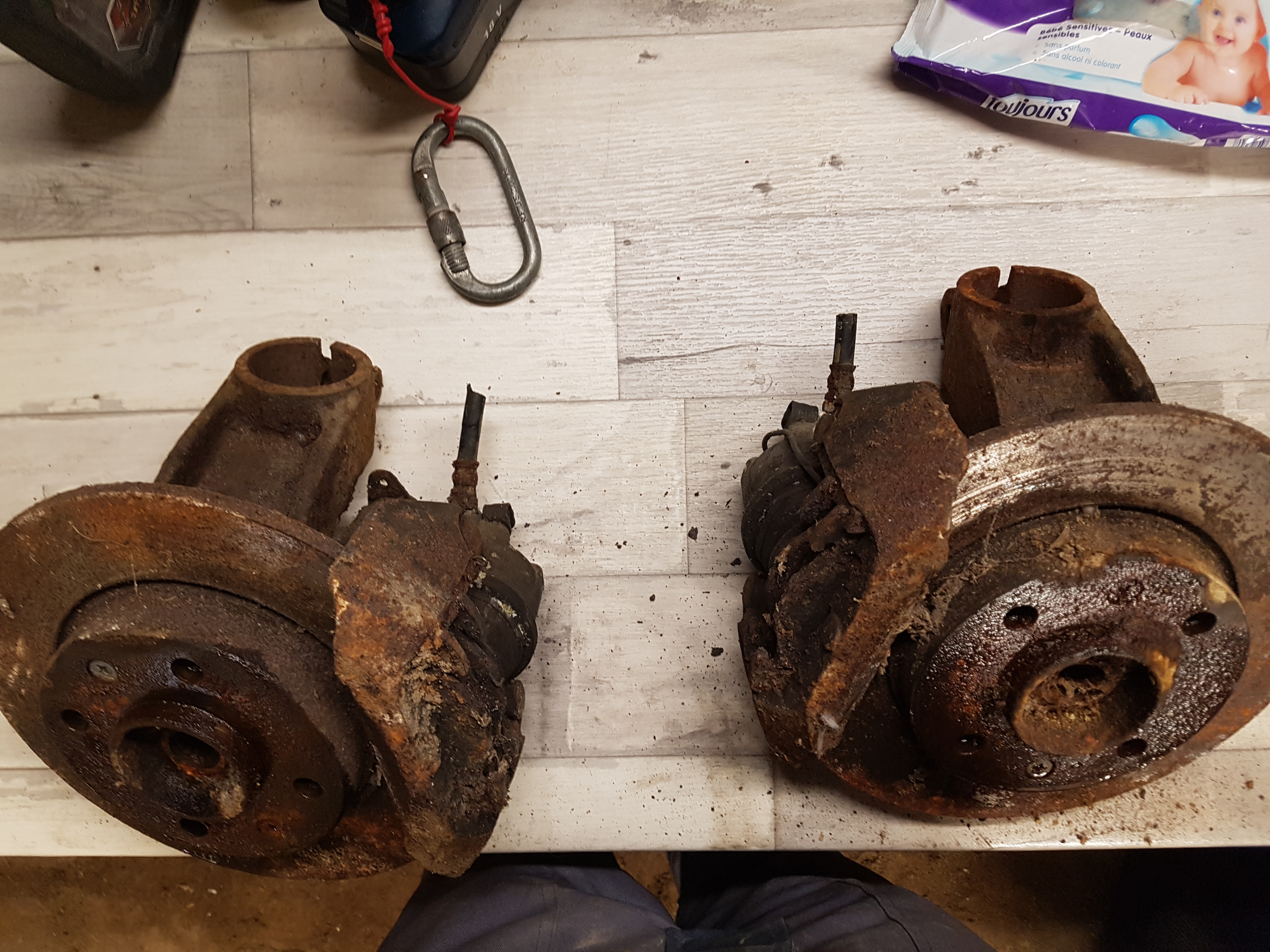

On sort les pivots de leur sommeil
C'est clair qu'ils font un peu la gueule :blink:

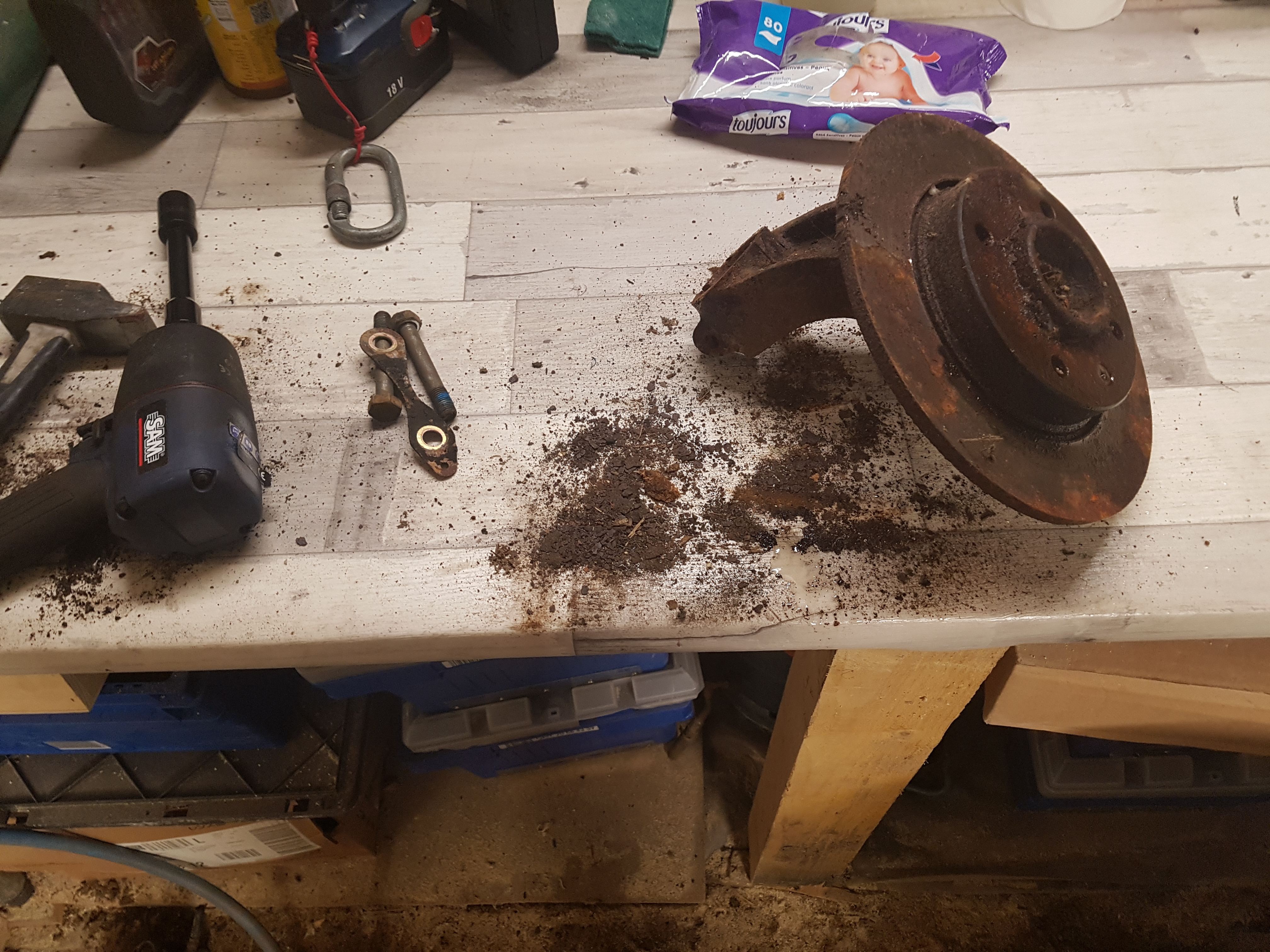

Aller on attaque
Vu l'état, on peut ranger les clefs plates, on sort le pétard.
Puis gasoil, wd40, brosse métallique sur la perceuse et miracle, on revoit la fonderie. C'est pas si dégueulasse que ça, je pense qu'il n'y a pas besoin de les sabler finalement, 2 roulements et ils seront comme neufs.

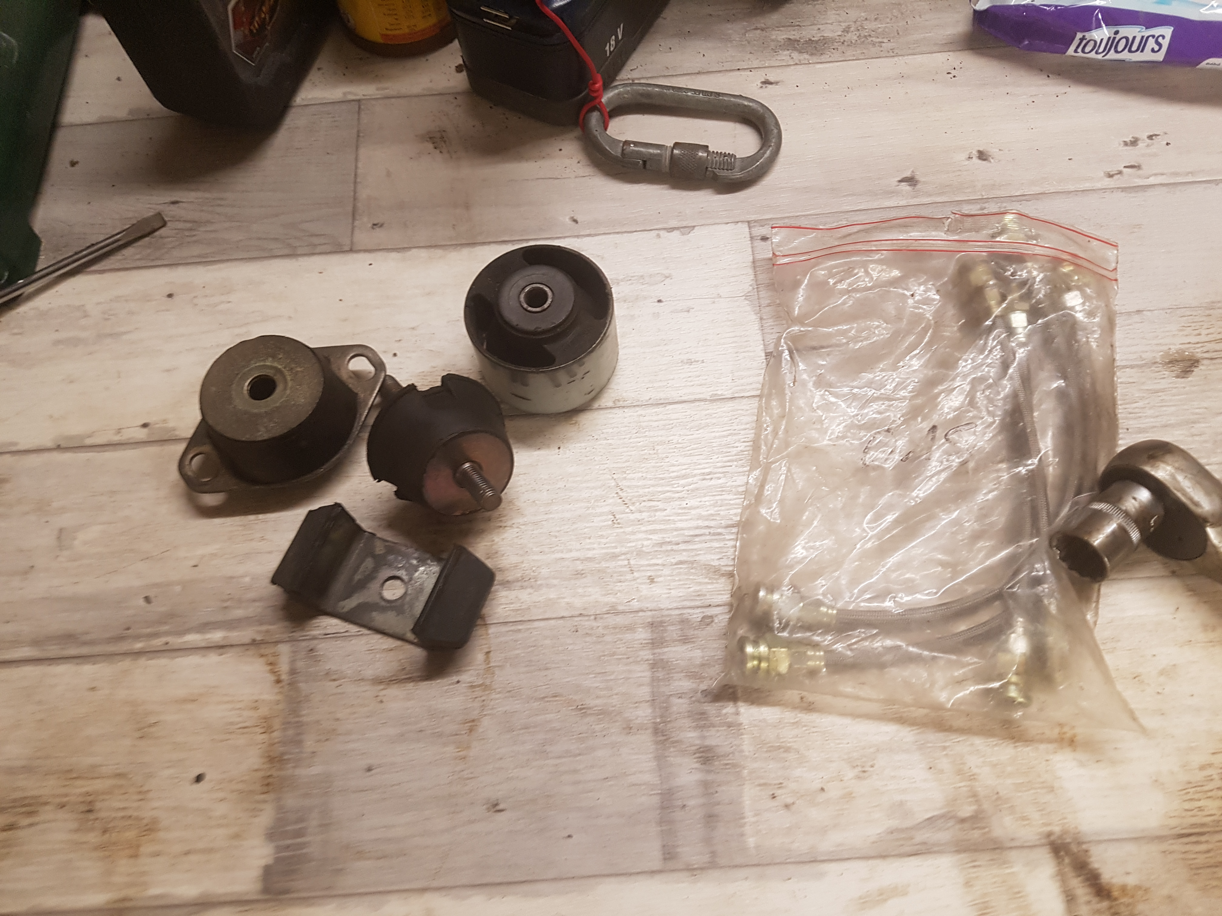

On fouine dans le stock et on retrouve des silent block moteur et les durites avia. Nickel B)
8 goujons, on remplit les filetages de WD40 et... On remonte, j'ai trop froid :lol:
On verra demain si ça a fait effet.

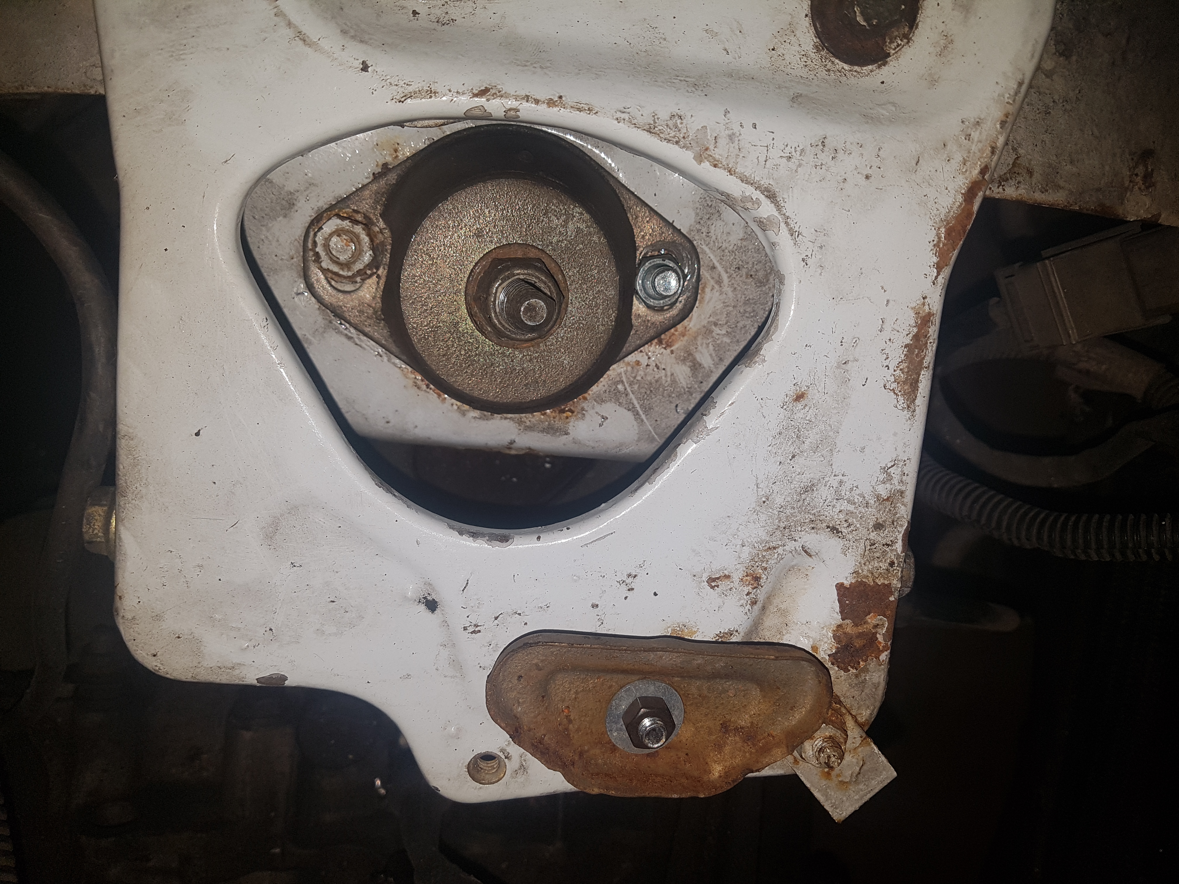

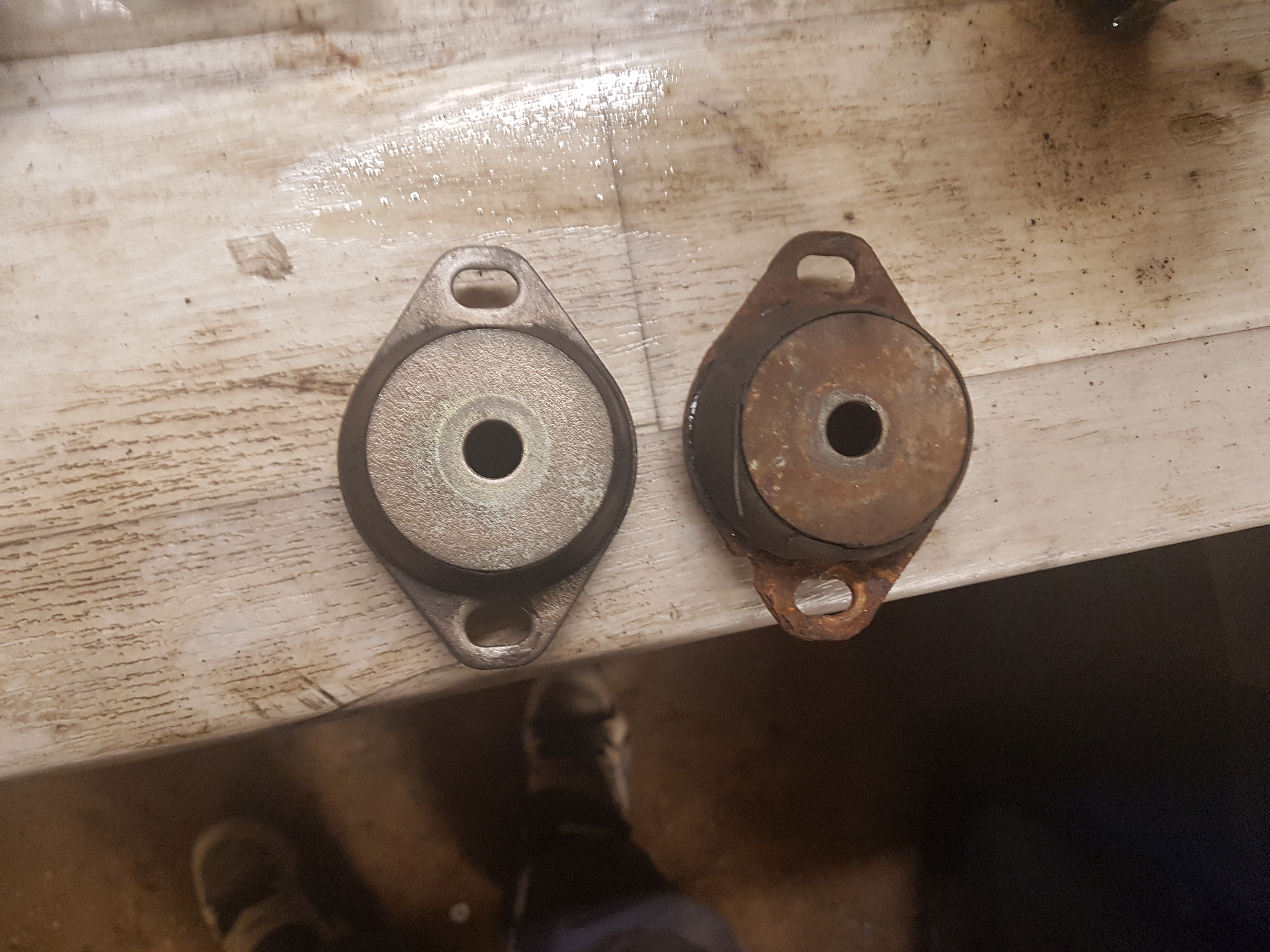

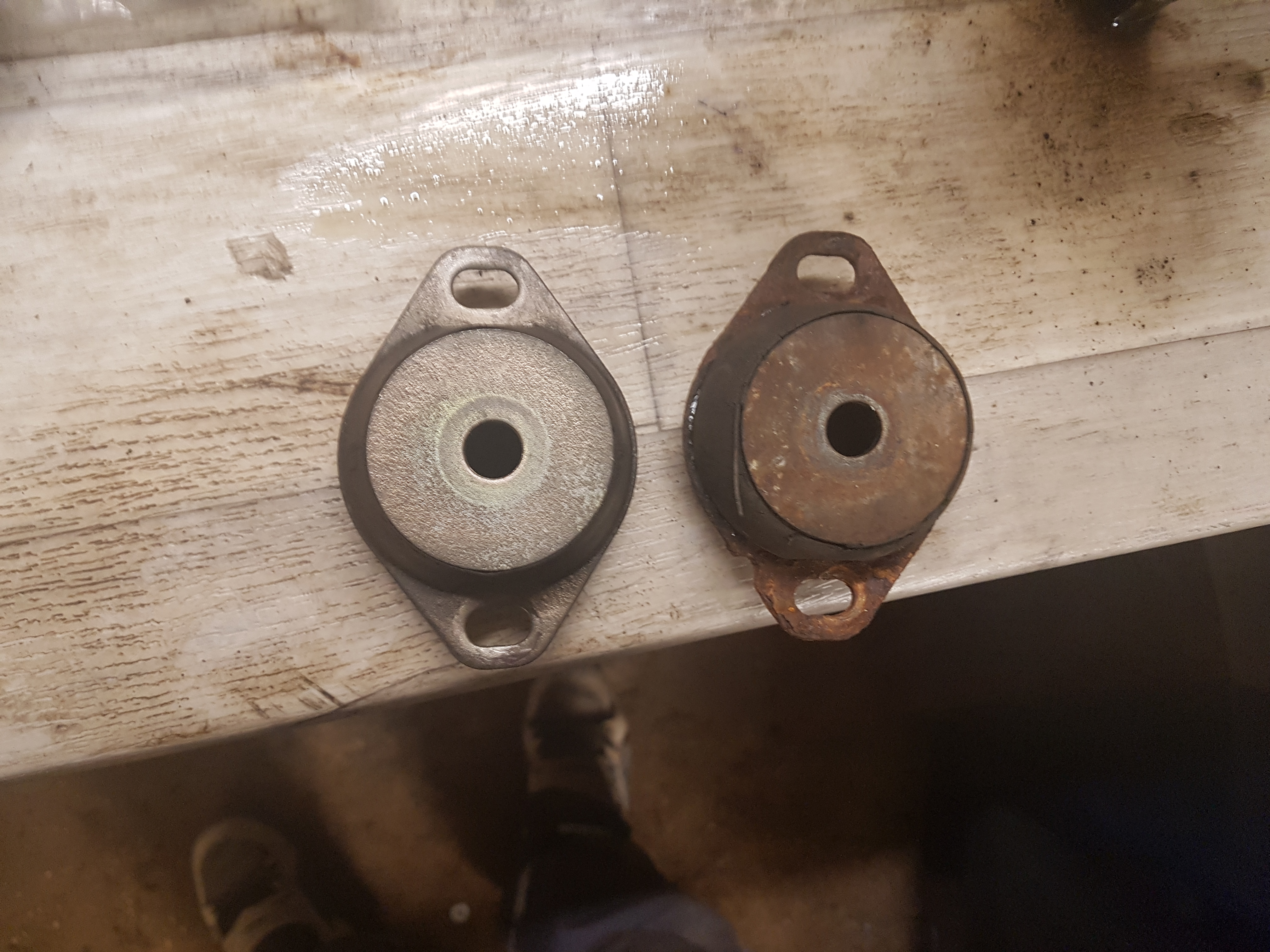

Boulot de fin d'après midi, changement support moteur côté distrib et côté boîte.
Côté boîte, il y en avait bien besoin

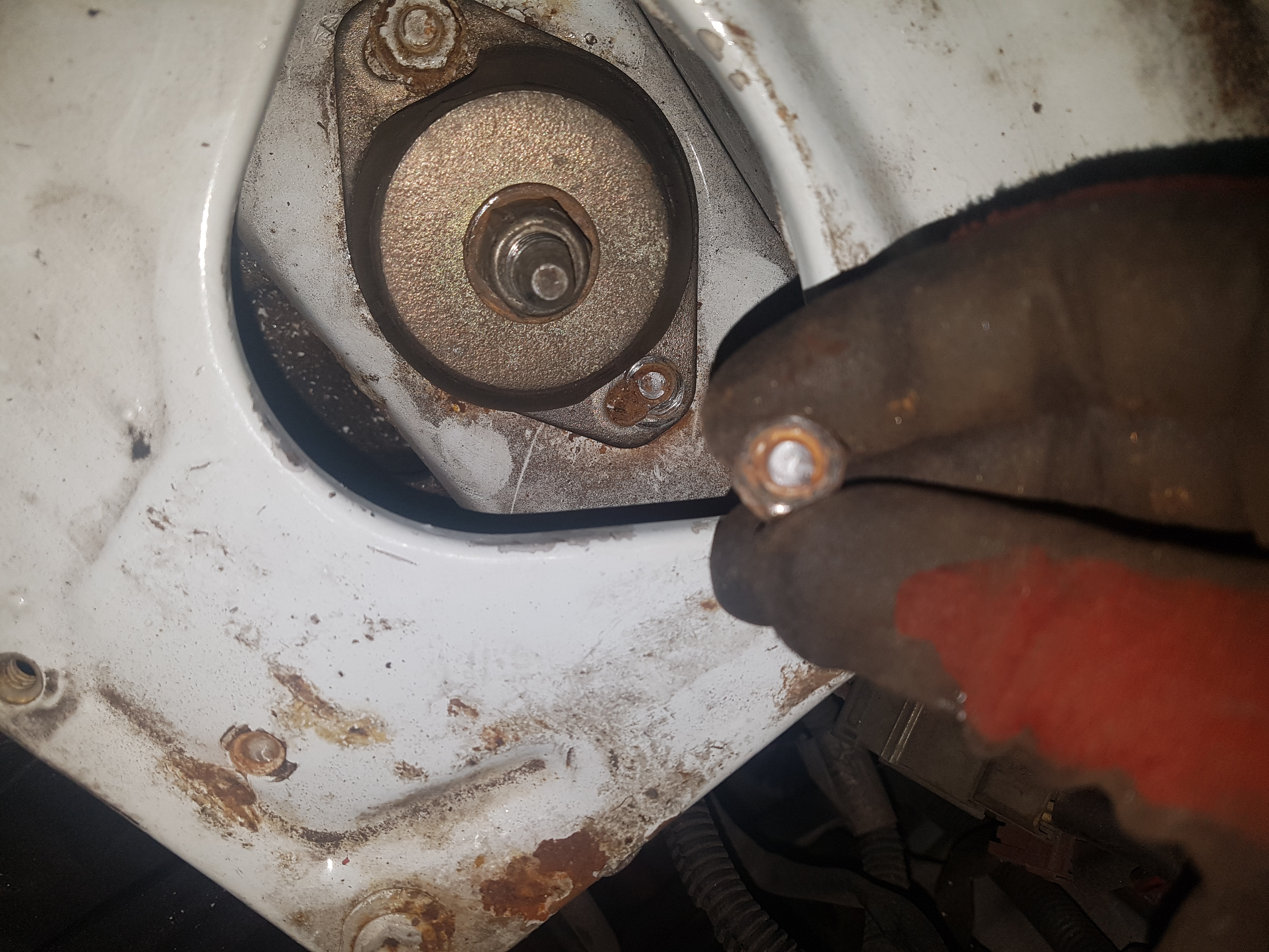

Et au remontage, c'est le drame évidement, vis cassée dans les doigts. :crying:
Reperçage et remplacement pas le choix
Bref ça, c'est fait. L'anti-couple se fera avec le changement des cardans.

Wahou la tête des pivots !!!
Tu les stokes dans le sel ou quoi ?!!!
C’est de la vache qu’y faut mettre dedans. Pastes pivots !!! :lol: :p
Ti guiom
Messages : 1612
Has thanked : 169 times
Been thanked : 142 times
Re: La rallye stéphano-ardécho-beaujolaise...
Message par Ti guiom »
Teelck a écrit :Wahou la tête des pivots !!!
Non, juste stockés dans un coin un peu humide du garage, et depuis longtemps :crying: :lol:
Après pour ma défense, ils n'étaient déjà pas beaux quand je les ai récupéré :p
Je ne me plains pas, ça m'a réchauffé et puis c'est le genre de "petite victoire à 2 balles" qui te rend fier de toi :lol:

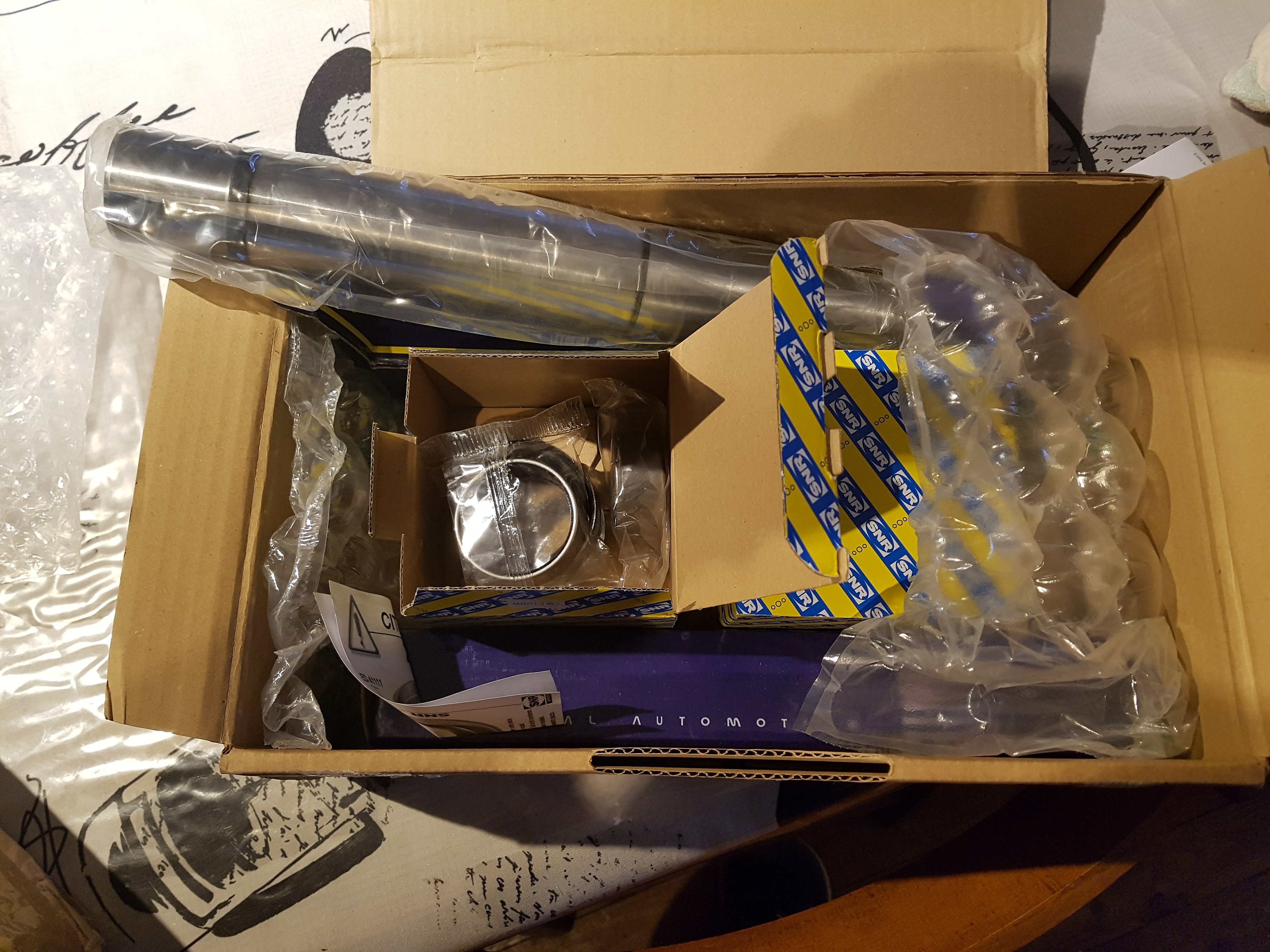

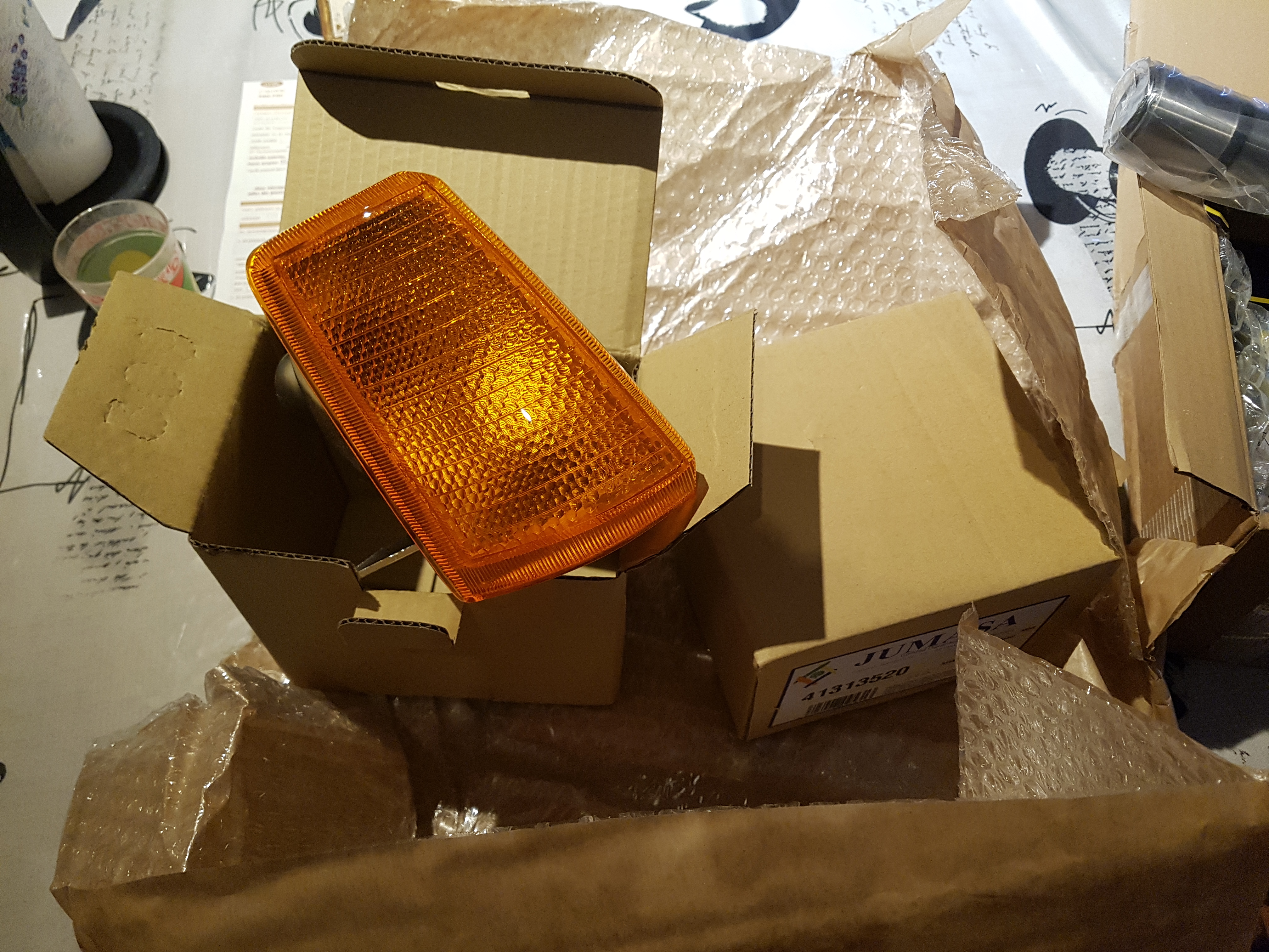

Le père Noël est passé apporter une partie des cadeaux B) (je dis une partie, parce que ces fumistes d'UPS sont pas foutus de trouver la maison :angry:)
De quoi refaire mon train arrière

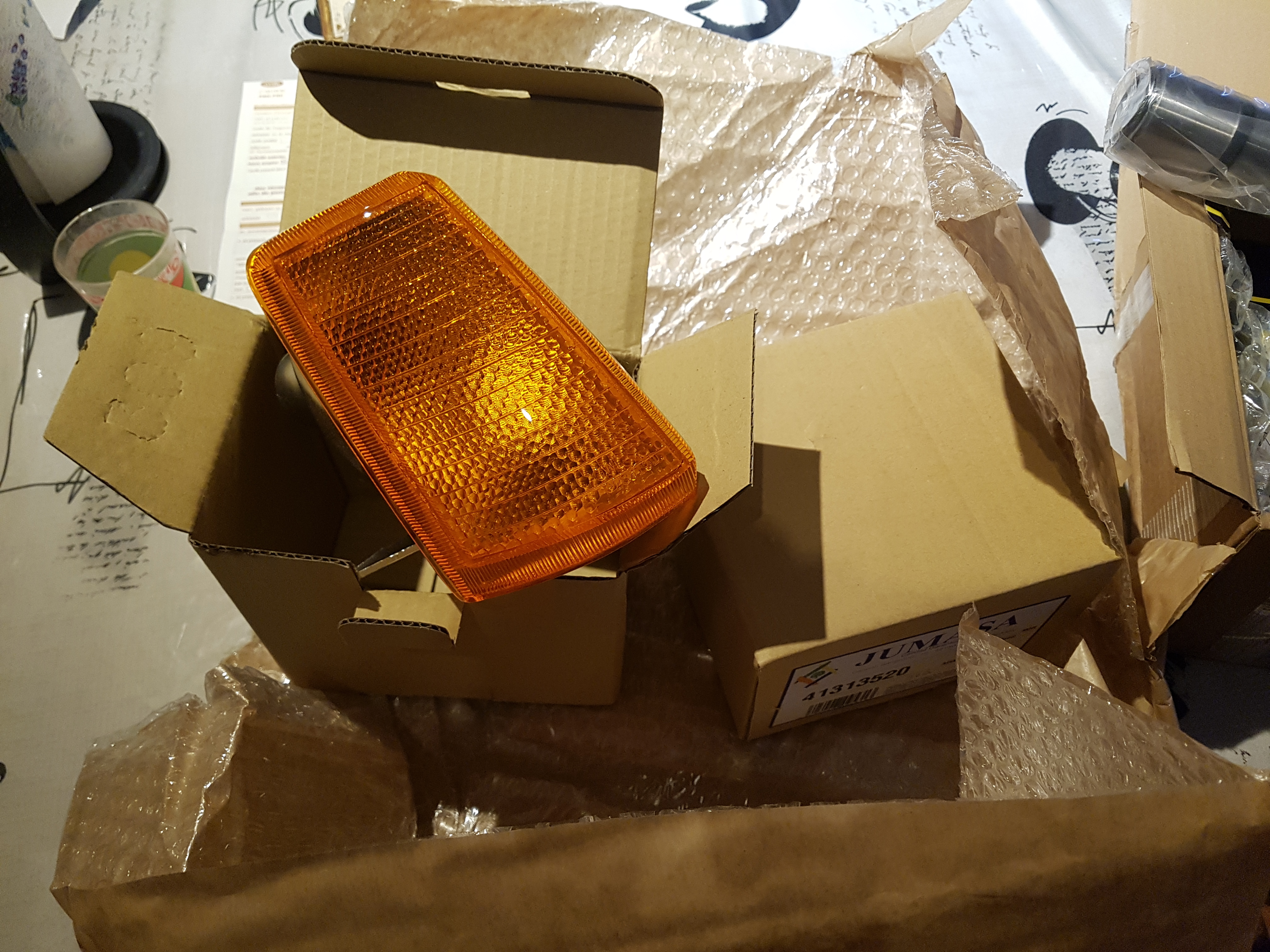

Des clignos tous neufs <oo>
Un peu tard ce soir pour m'attaquer au train arrière, mais on va s'occuper des clignos :p

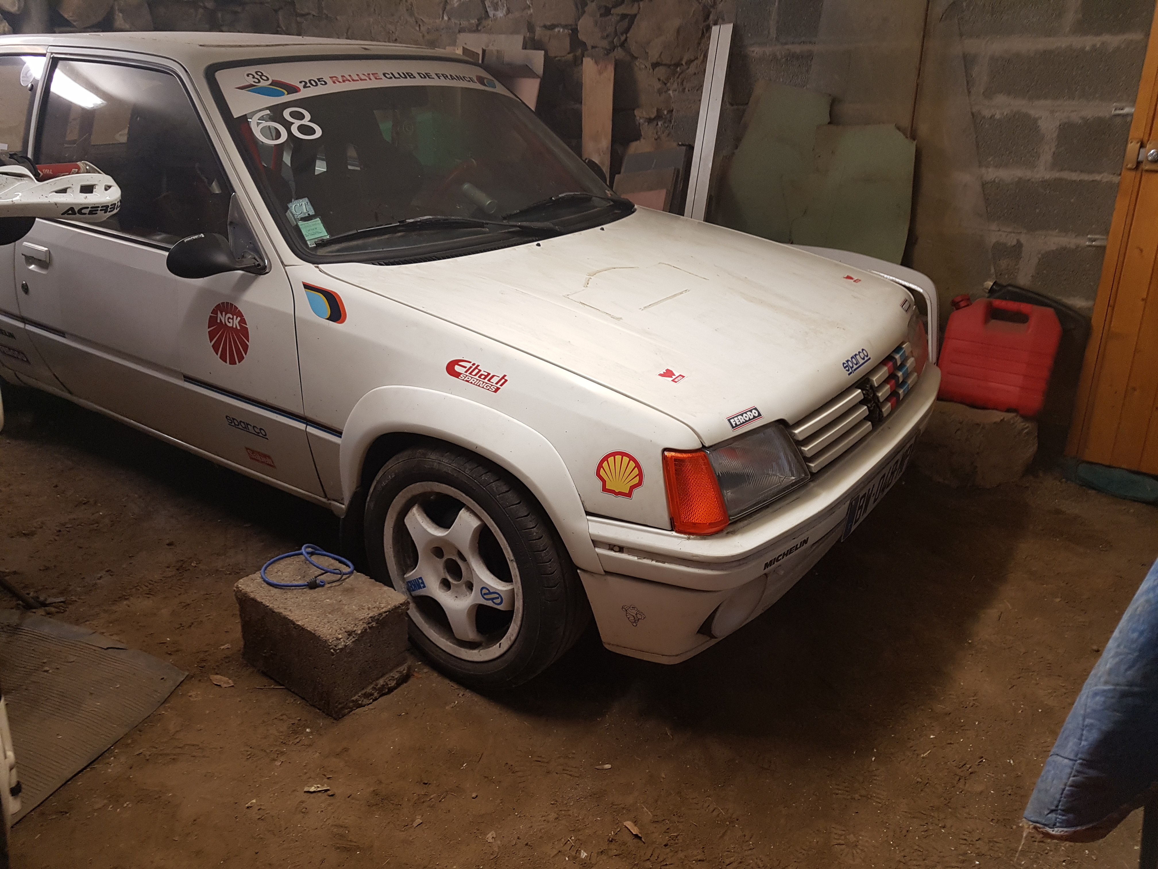

Et du coup... Ben je l'ai fait... Je suis passé à l'orange ! Et sans perdre de point ! :lol:
Oui je sais, elle est dégueulasse ^^
