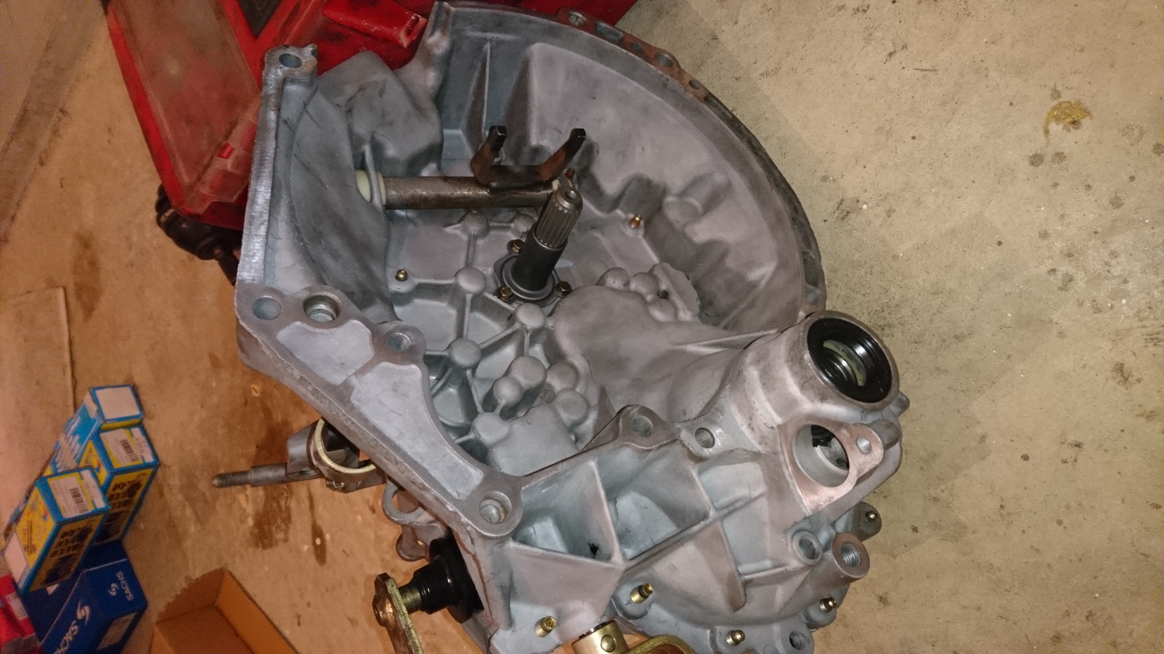

Ça y est la boîte est récupérer, merci à flo flo engineering qui a fait du super boulot, ce mec a commancer à refaire des boîtes dans son cagibi, et maintenant il a carrément un local avec tout ce qu'il faut, alors du coup révision de la boîte avec changement synchro roulement et remplacement du couple 14x60, passer à la sableuse, du coup faut que le bloc rende pareil,
cette après midi on commence les hostilités, je suis content de partager ça avec mon père maintenant à la retraite il a le temps de m'apprendre les choses que je ne connaissais pas

Joli travail Laurent !!! Çà commence à avoir de la gueule là.
Peux tu nous dire ce que t'a couté la restau de ta boite ?

Merci même si ça sera pas un moteur muséeTeelck a écrit :Joli travail Laurent !!! Çà commence à avoir de la gueule là.
Du coup j'en ai eu pour 300 euros de la boîte réviser avec nouveau couple et remplacement des roulement et synchro avec passage en 16!

Ha c’est cool comme tarif !!!laurentweber87 a écrit :Merci même si ça sera pas un moteur muséeTeelck a écrit :Joli travail Laurent !!! Çà commence à avoir de la gueule là.
Vraiment honnête pour une révision complète.
