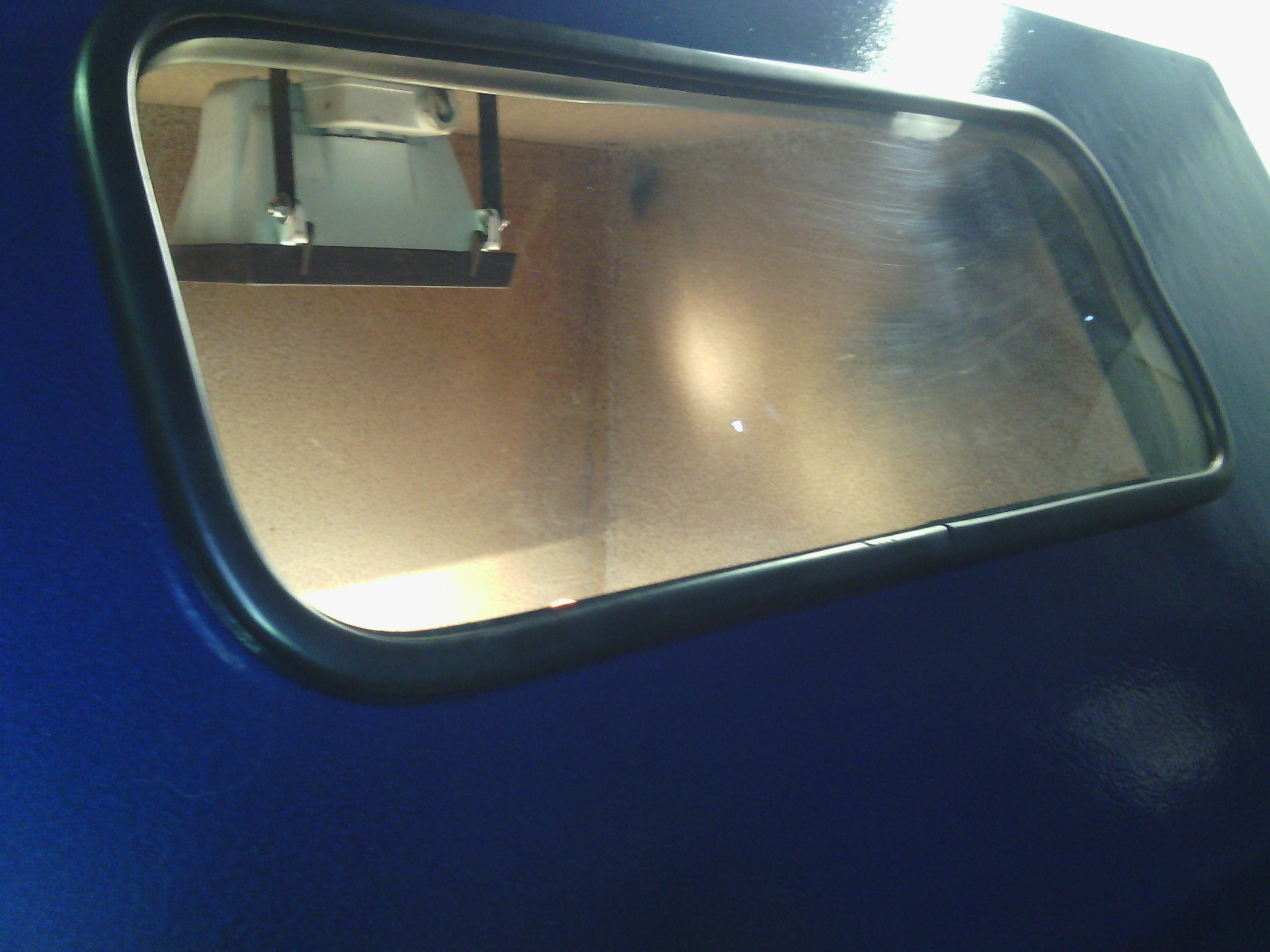

bonjour,
Je suis en plein de le remontage d'une cabine de sablage .
Je me demandais qu elle matière utiliser pour le hublot , verre ou plexi ? Et comment la fixer ?
Merci de vos retour .

Le plexi devient très vite opaque , le verre aussi mais beaucoup moins rapidement . Quant à la fixation mettre la plaque de verre dans des U et faire l'étanchéité avec de la bande autocollante garnie de mousse ( c'est que j'utilise )fonce58 a écrit :bonjour,

Salut,
il y a souvent du plastique ou du polycarbonate, mais ça s'opacifie rapidement.
Je préfère un verre trempé (plus dur que le verre standard) qui est d'office "securit" (explose en plein de petits cubes de verre en cas de choc) ou feuilleté (securit + couche de film adhésif anti-déflagrant).
Vu la surface, ça ne va pas chiffrer, et en usage occasionnel, tu es tranquille pour plusieurs années.
Pour le montage, tu peux fabriquer un cadre en alu où tu pourras coller la vitre.

Je pense passer au verre sécurit aussi. Pour le moment je suis en plexi et un bout de toile transparente qui fait office de tiroff.
Ça marche pas mal, j'ai lu ça sur un forum dédié. Toile cirée de chez G.fi.

Salut la compagnie,
Du coup j'ai monté la vitre(plexi en attendant) avec un joint de par-brise . Sa se monte et démonte facilement

Pour ta vitre de cabine à manche il te faut un verre trempé avec si possible une grille métallique en amont !

Es si possible pour toi, ajoute une protection catchoumouc sur toutes les parois de ta cabine pour évité que la microbille ou le corindon ne te bouffe tes parois !!
