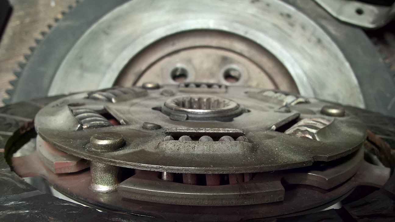

Le disque ref803129 que j'ai reçu a bien 4 ressorts bleus
Par contre, il ne plaque pas contre le volant moteur a cause des "tétons" qui sont entre les ressorts
Avez vous déjà rencontré ce problème?

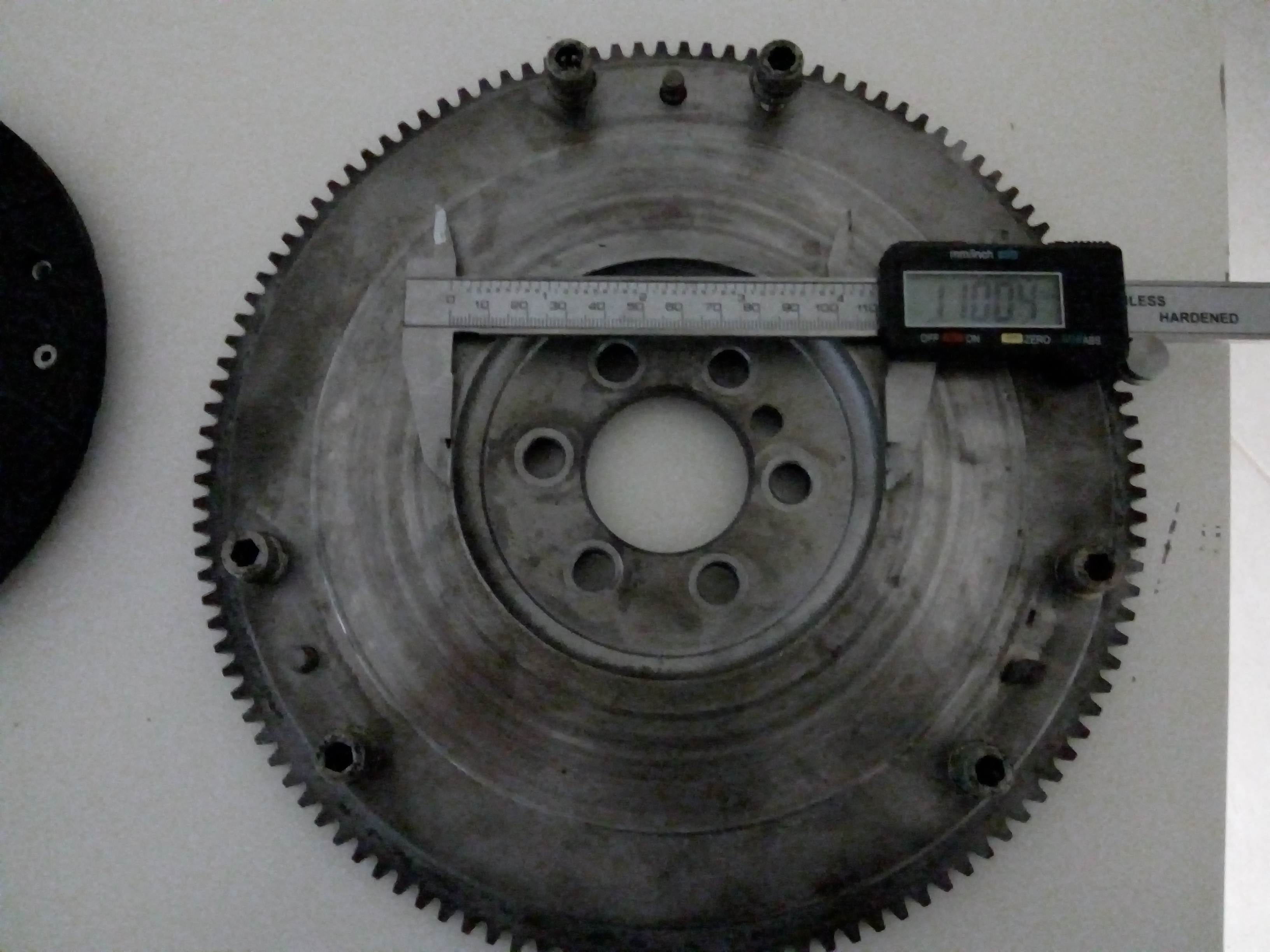

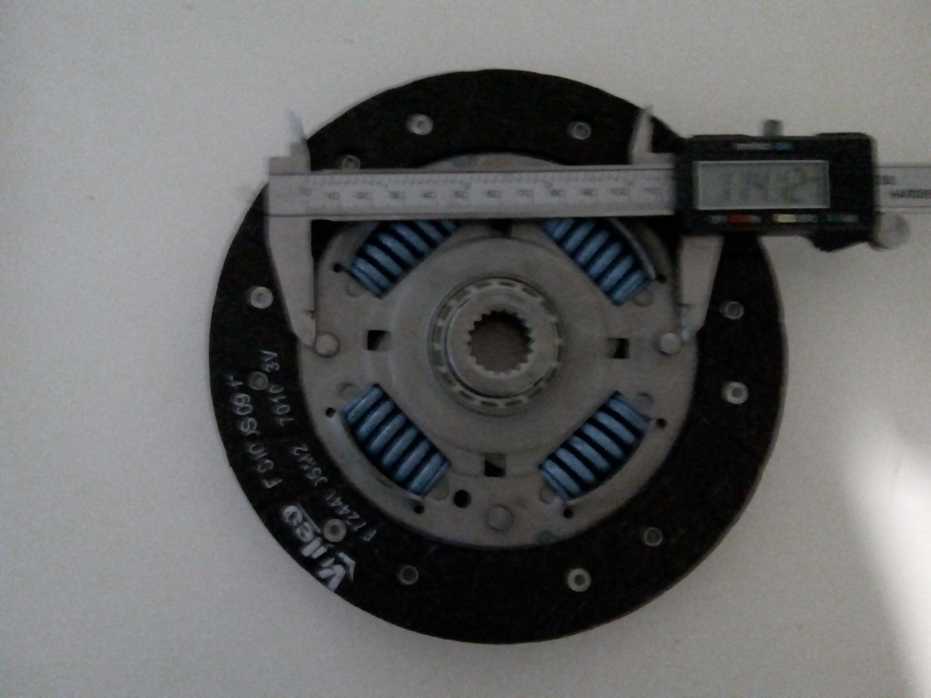

Ci dessus, j’ai pris des mesures.
Le diametre exterieur de l’espacement des rivets se trouve à 114mm
alors que sur la partie ajourée du volant moteur, j’ai comme diametre 110mm…
Ces rivets (meme les guides des ressorts) sont trop proche des garnitures
Vos volant moteurs sont comme le mien? je me méfie un peu.

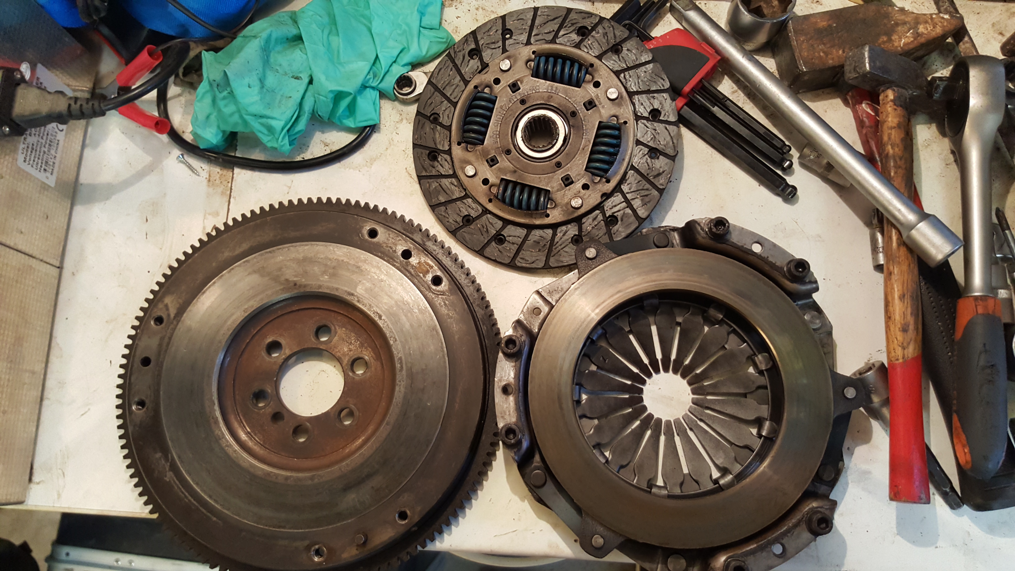

Cette partie là ne rentre pas dans le volant moteur mais dans le mécanisme.
Je dis ça mais on n'a pas la bonne perspective du disque

J'ai retrouvé une photo quand j'ai démonté ma boîte cassé

stevendesrallye a écrit :Cette partie là ne rentre pas dans le volant moteur mais dans le mécanisme.
c'est bien cette face qui plaque sur le volant moteur. sinon ce n'est plus 1-2mm de jour entre le disque et le volant moteur mais 1cm :mrgreen:
sur les deux faces, j'ai toujours les rivets au meme endroit.

Bebert43 a écrit :Bonjour,Par contre, il ne plaque pas contre le volant moteur a cause des "tétons" qui sont entre les ressorts.
Juste pour se faire une idée de la façon dont pointent les tétons sur un embrayage Valeo à 4 ressorts. Ils sont inscrits dans un Ø104. les volants que j'ai ont bien un évidement au Ø114. Et là, ça se monte sans problème.

Est ce que j'ai bien compris que tu m'as dit....
sur le tien, les tétons sont à 104mm d'entraxe
et sur ton volant moteur, tu as 114mm?
Messages : 7226
Has thanked : 100 times
Been thanked : 312 times
Re: kit embrayage Valeo 801289
Bebert43 a écrit :sur le tien, les tétons sont à 104mm d'entraxe
c'est ça, même si avec 3 rivets, je n'ai pu mesurer que le rayon (et pas le Ø vu qu'il n'y a pas 2 rivets diamétralement opposés) : R = 52 /53 maxi
