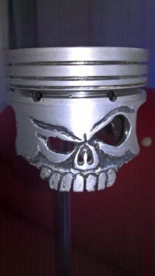

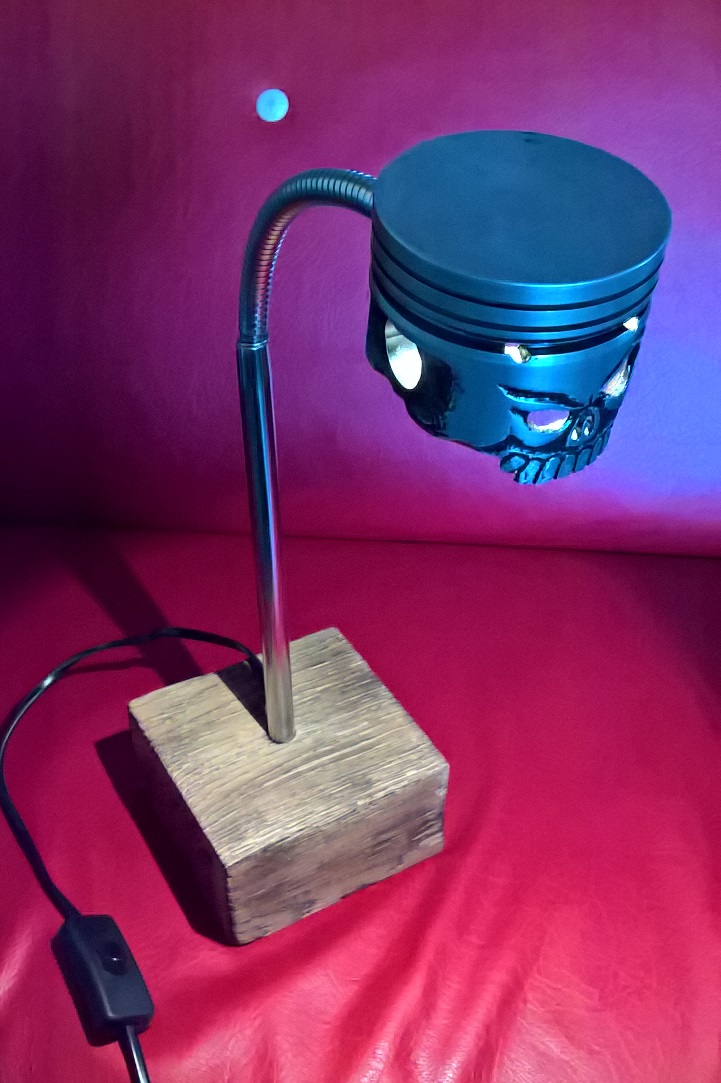

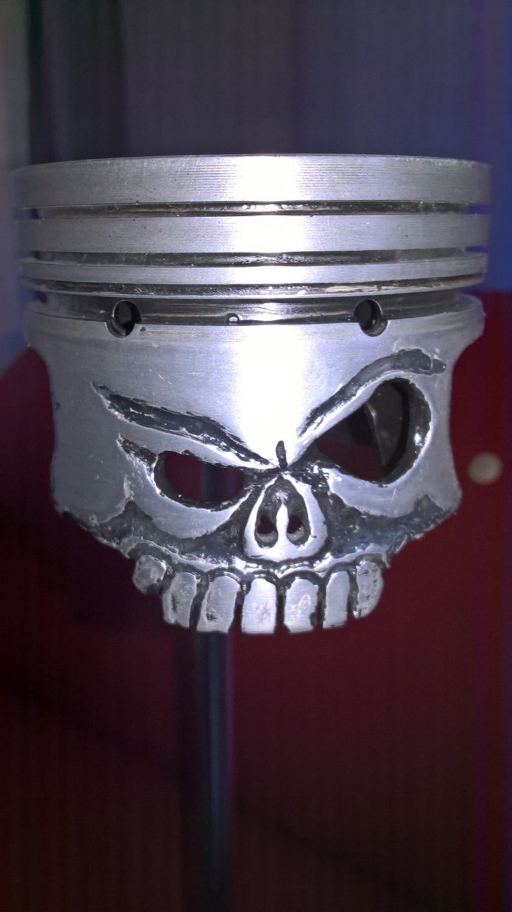

.... ou comment détourner des pièces mécaniques.
Ingrédients :
_ 1 piston TU
_ une vieille lampe
_ un morceau de chêne
_ un PCB led 220V
Je démonte la vieille lampe, je récupère le flexible "douche" et le morceau de tube.
Je grave un motif sur le piston qui est évidé puis taraudé pour recevoir le PCD (la led) et la fixation du flexible.
Je "gratte" le bloc de bois à la brosse métallique, je le noircis à la flamme.
2 soudures et 4 vis plus tard, j'ai une lampe "grunge" :D

Trop fort !

Et tu attaques le piston avec quel type d'outils ? :wacko:

jean a écrit :Et tu attaques le piston avec quel type d'outils ? :wacko:
je fais un croquis au marqueur puis j'usine au dremel avec un petite fraise, ca rentre très facilement. Pour les "gros" évidement, je perce une série de trous que je rejoins au dremel :)
Puis je passe un coup de noir satiné en bombe que j'essuie avant séchage.

Je ne pensais pas que c'était si "tendre" en fait :)
C'est une idée que je copierai bien :mrgreen:

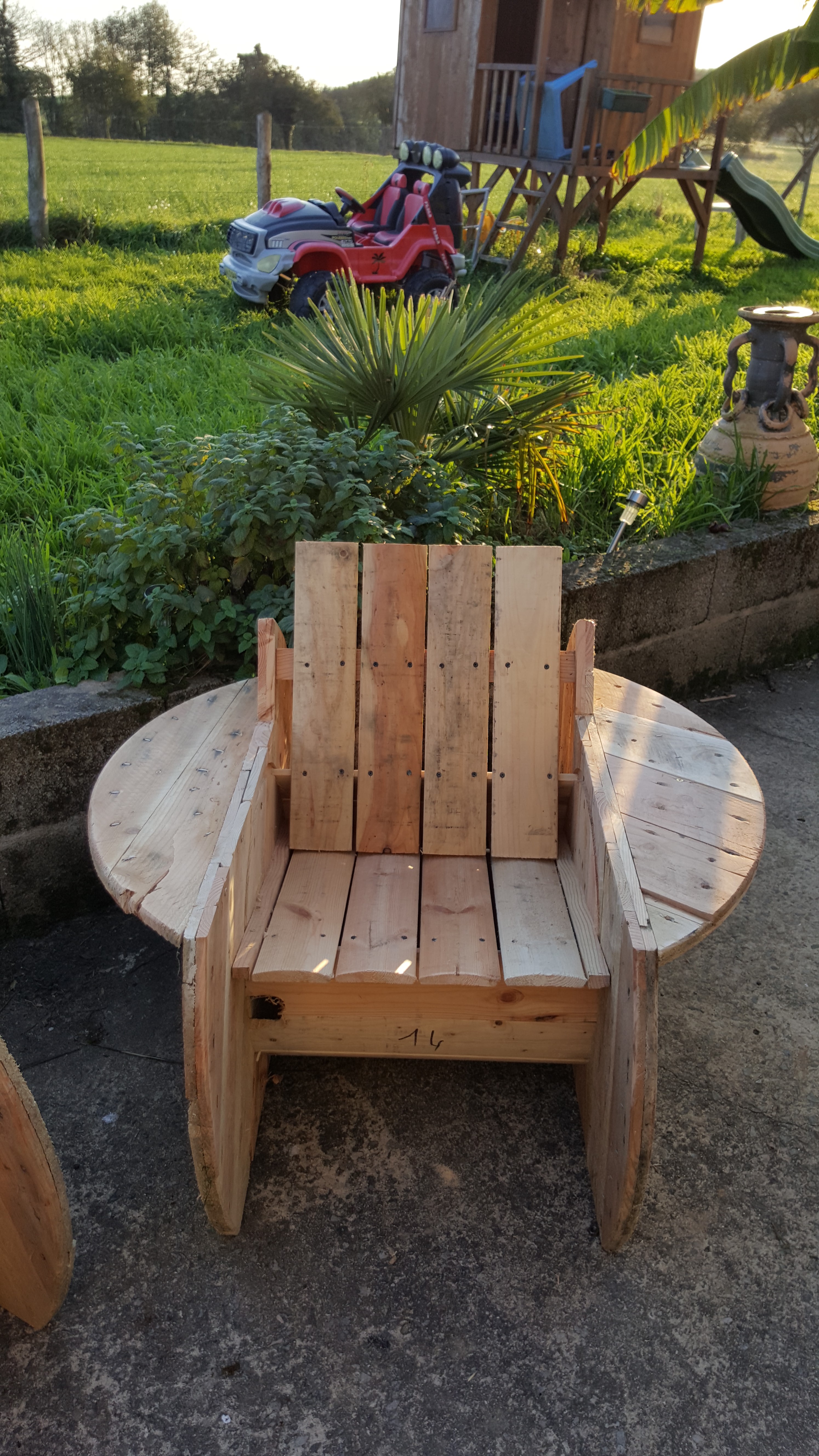

Moi aussi à temps perdu , je suis en période invention avec mes gars
Salon de jardin expérimentale :lol:
A temps perdu je fais ça aussi en ce moment , c'est plus pour mettre dans l'assiette :p :lol: :lol:
Chanterelle grise et du cèpes :wub:
Avec quelque châtaigne bien entendu

PP elle est terrible ta lampe <oo>
J'aime le style !!
Sreven, ton salon de jardin, il est stylé, c'est sympa, il irait bien dans mon jardin :D :mrgreen:

Mon fils de 9 ans: " Eh, j'lui acheté direct!"
Tu peux monter un nouveau business.
C'est vrai que tu as bien assuré :ok:

Et bravo steven :ok: Les créations en palettes sont sans limite, le plus compliqué étant de démonter la palette sans se planter un clou dans le pied ou la main.

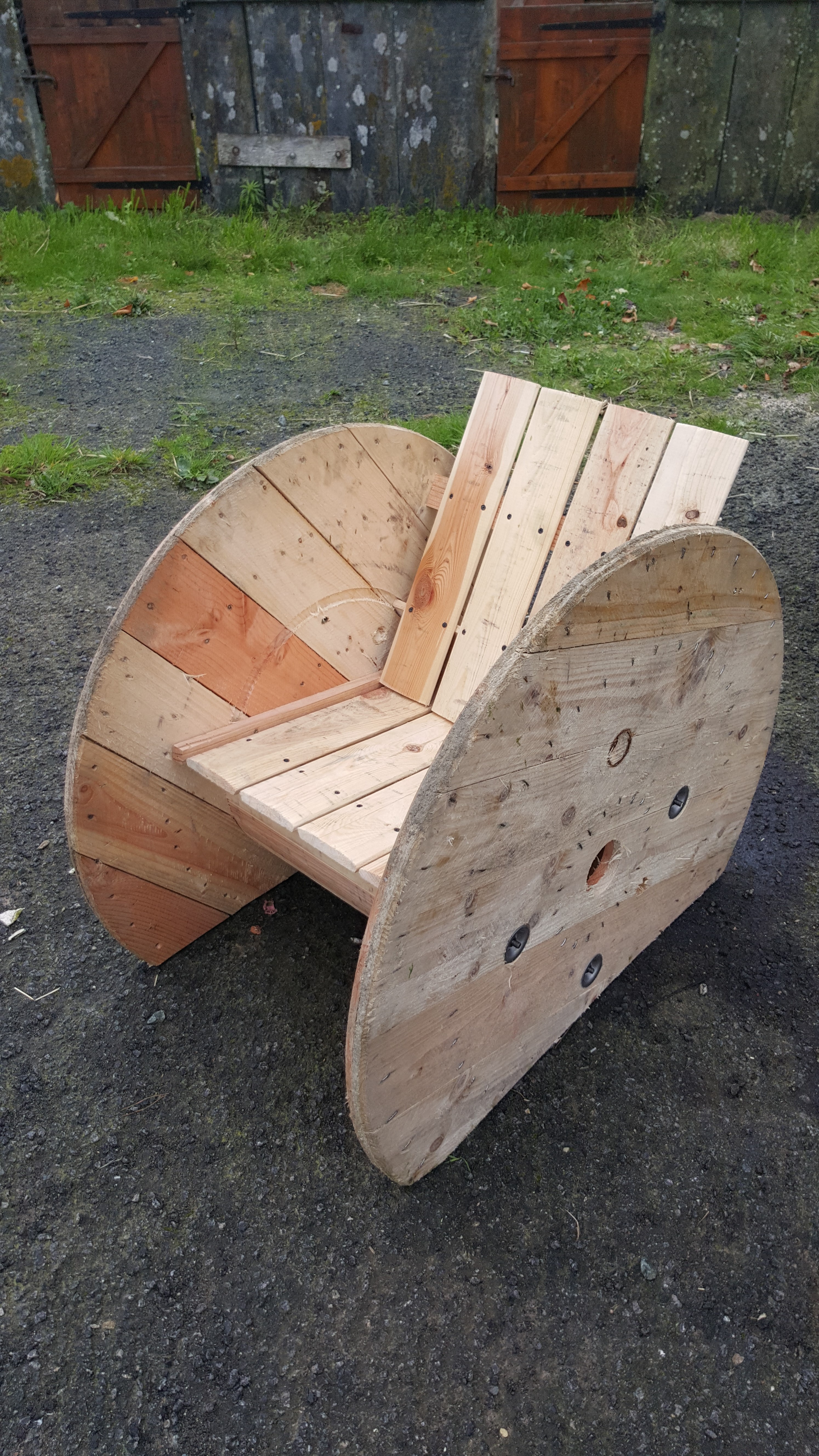

J'utilise des tourets de câble , pas de pointe a enlever et ça change des fabrications en palettes ;)

Ok, je croyais que c était un mixte palette / touret.
Là, le plus compliqué est d avoir des tourets
ced s a écrit :Mon fils de 9 ans: " Eh, j'lui acheté direct!"Tu peux monter un nouveau :
A propos des sièges tourets ou la lampe ?
Parce que je peux en faire d autres :mrgreen:

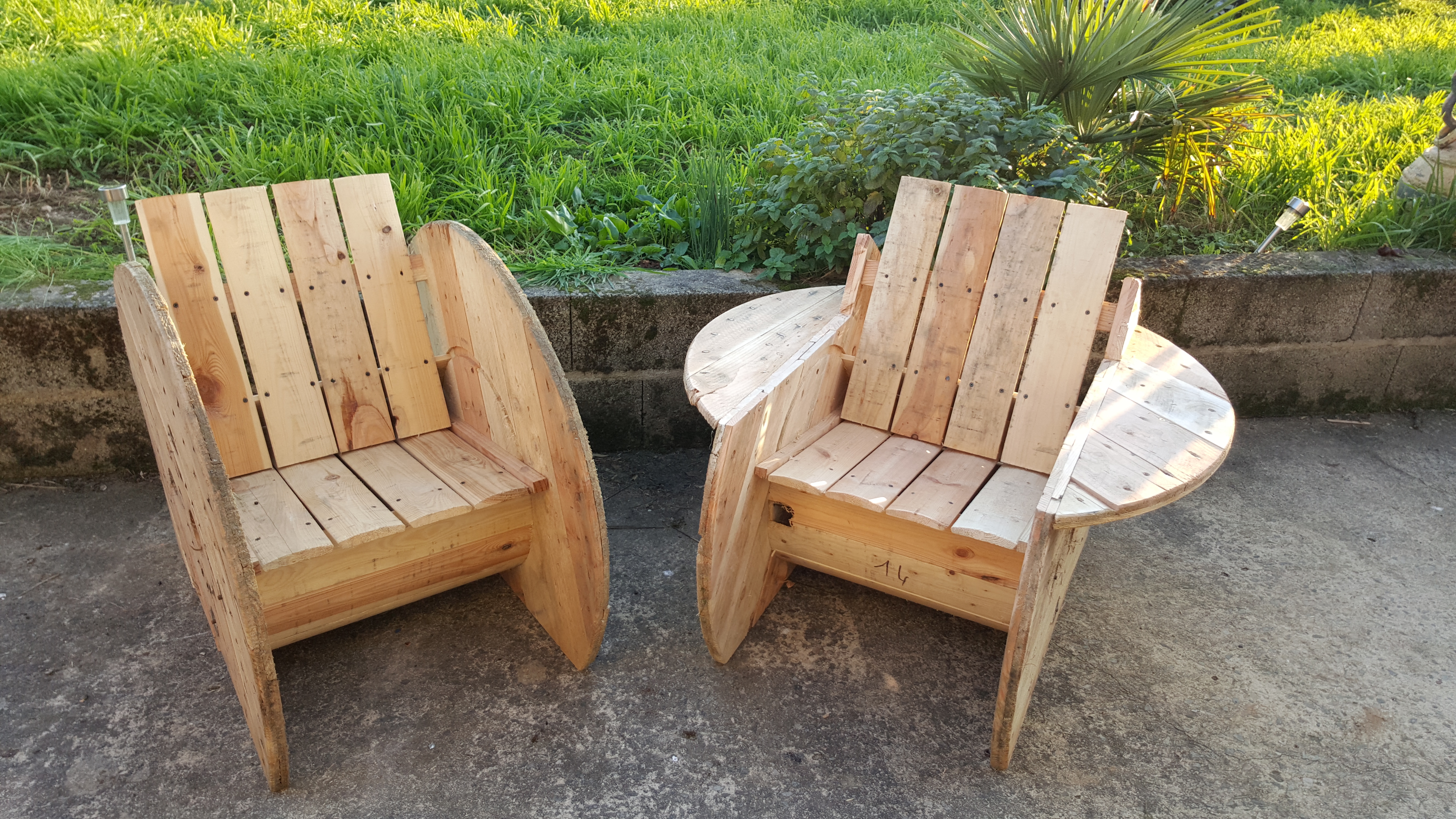

c'est super mais pourquoi avoir coupé les flans? c'etait bien tout rond! :mrgreen: :ok:

je suis avec mes gars (5 et 8 ans ) à bricoler
et mon grand adore ça et déborde d’idée , ça ne me coute rien d'essayer :lol: ;)
étant électricien , je n'ai pas de mal à en récupérer
Madame préfère avec l'arrondi aussi , on verra pour les suivants
ça doit être plus pratique pour poser son verre ;)

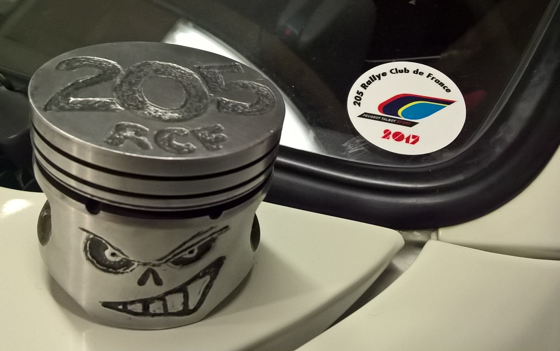

Ma prochaine pourrait ressembler à cette ébauche

Excellent la gravure sur piston :D
