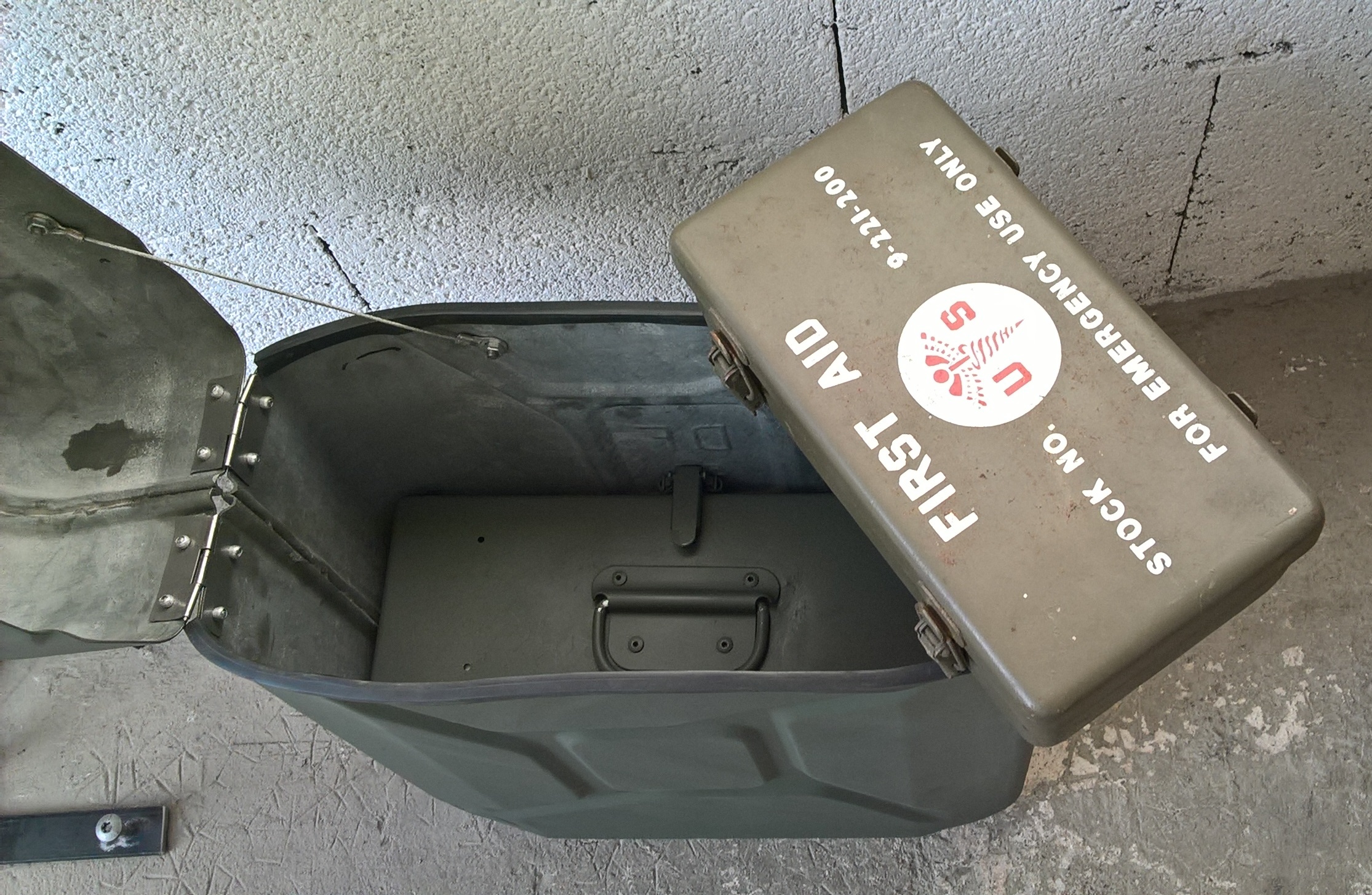

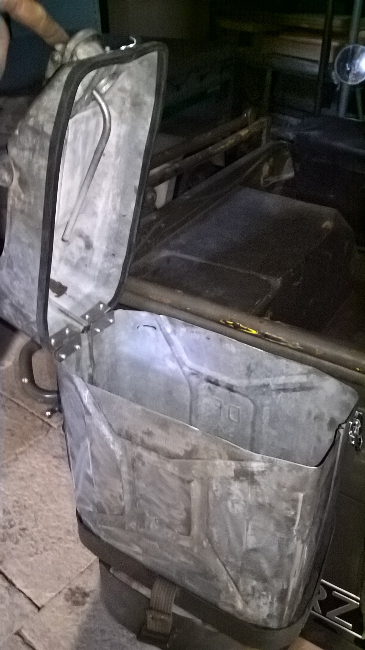

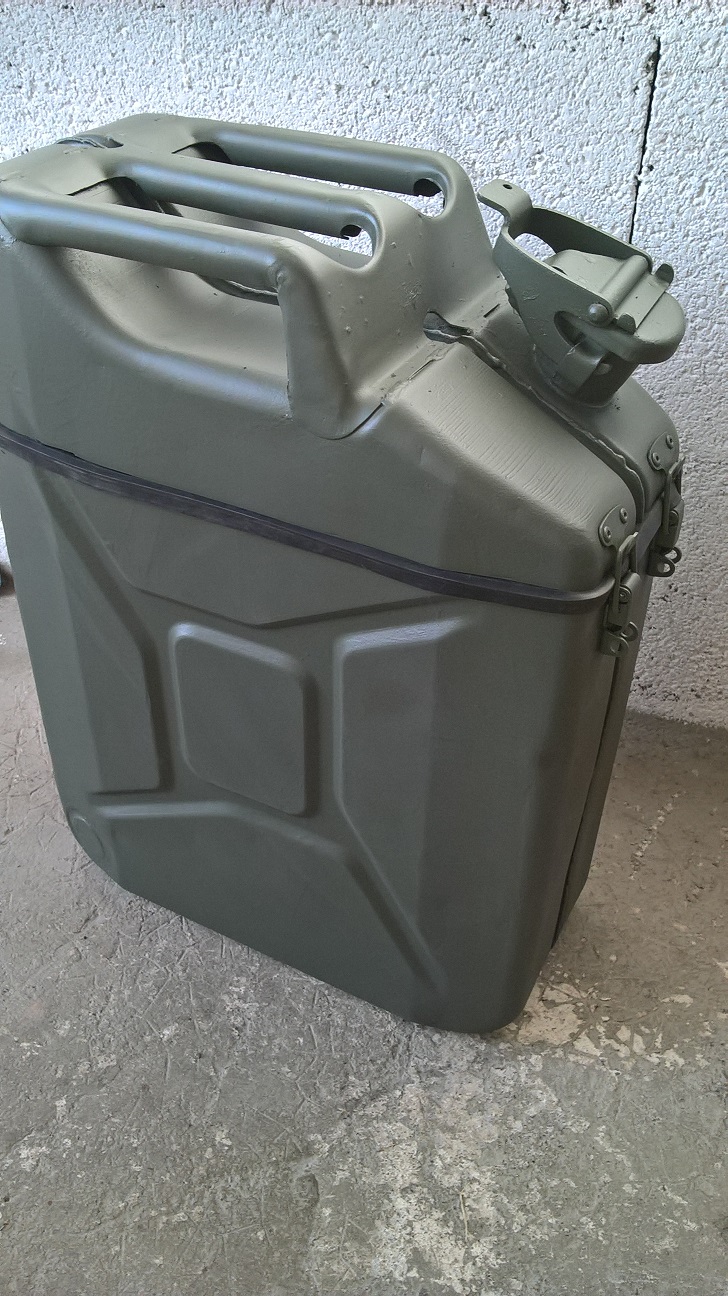

Des news de l'ancienne : je profite des dernières journées d'octobre pour rouler avant de remiser la bête pour une révision.
En attendant, je cherchais un moyen de transporter quelques outils, chiffons et autres nécessaire de balade. Jusque là, je n'avais qu'une caisse métallique qui se baladait au gré des bosses, même bien arrimée, elle finissait par bouger.
J'ai trouvé l'idée sur le net, la jerrican qui s'ouvre.

Aussi simple que génial <oo>
"Fallait y penser" :ok:

Après le piston lampe, la jerrican caisse a outils :ok:
Bravo B)

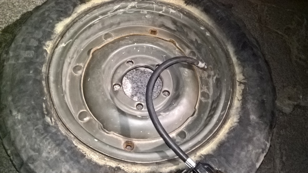

Ces derniers jours, j'ai entrepris le remplacement des pneus. J'ai eu la chance de trouver une paire de Kleber TRT sûrement à peine plus jeunes que moi, non craquelés, qui complèteront la paire montés à l'arrière.
P'tit cours d'histoire : ma jeep est équipée de rarissimes jantes "combat" qui ont la particularité d'être démontables. Sur le terrain, on peut changer le pneu sans machine, ce qui plutôt bien pensé :rolleyes: Elles permettent aussi de faire rouler la jeep sur des rails de chemin de fer, un fois les pneus retirés.
Bref, me voilà au démontage des jantes. Le dévissage des écrous de maintien s'est plutôt bien passé. Il s'agit de desserrer sans avoir dégonflé la roue et surtout sans avoir retiré les écrous, sinon on prend la demi jante par la poire :wacko:
même desserré, les 2 flancs restent collés par la rouille :unsure: un peu plus de pression

Des jantes de guerre :blink:
Ah oui, là tu as une sacré Mamie !

Bien pensé ! Sacré boulot ! B)

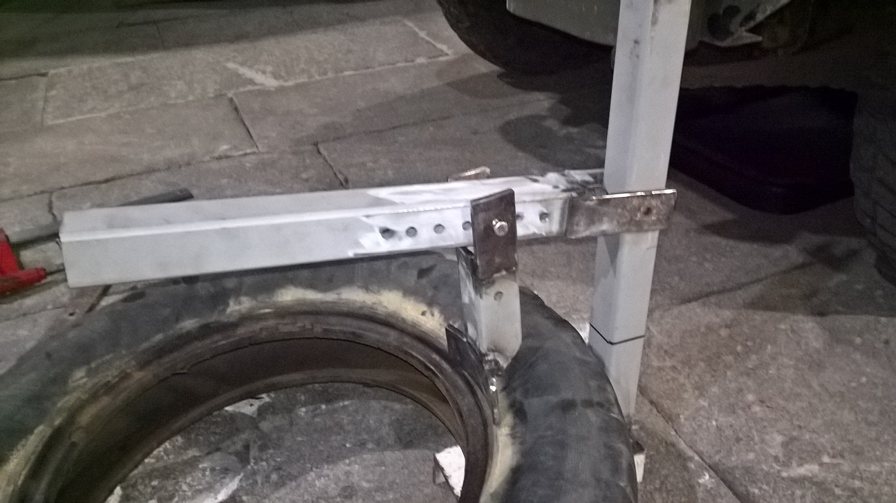

Sinon, pour m'éviter une suée au décollage des talons de pneus, j'ai bricolé une décolleuse. Il reste à faire quelques finitions et la peinture "rouge facom" :mrgreen:

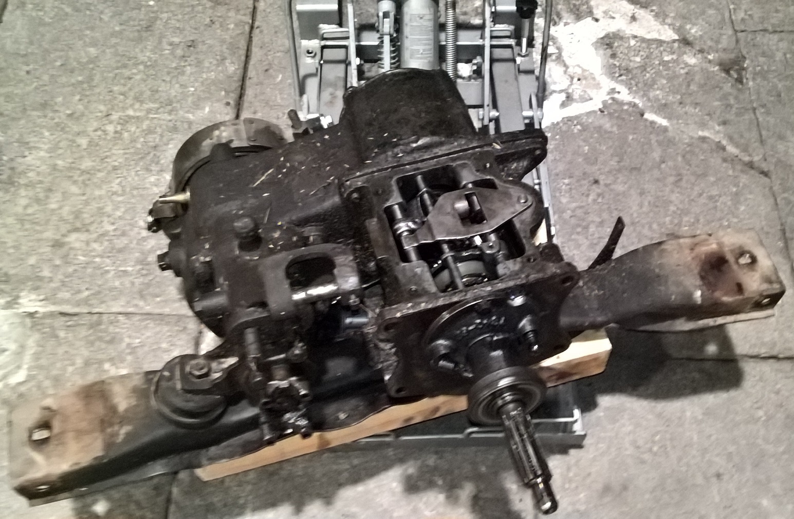

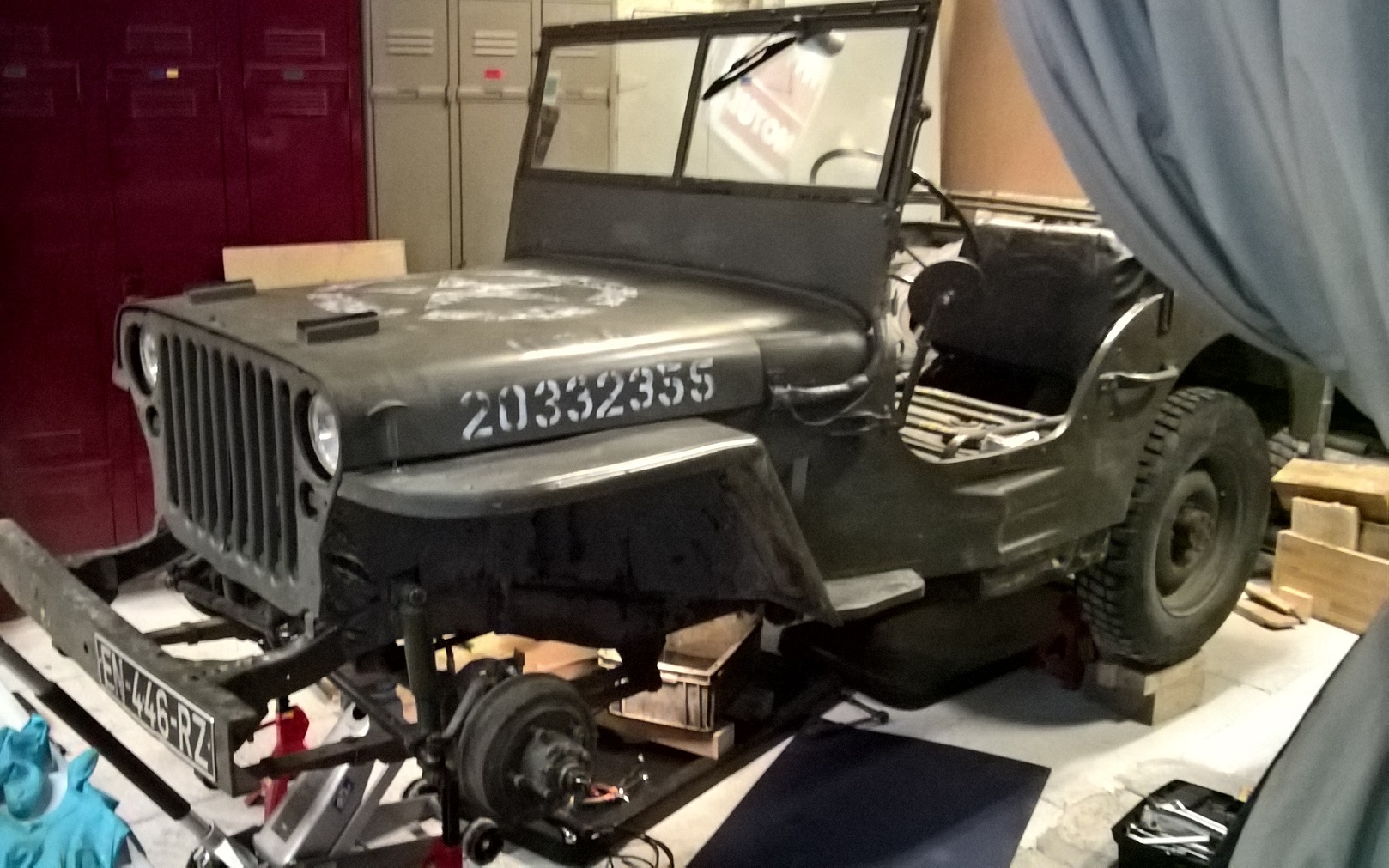

Les travaux hivernaux ont débutés, en commençant par le plus urgent. :blink:
Dépose des boites vitesses et transfert. Pour le moment tout se desserre sans soucis particulier, faut dire que rien n'est grippé, l'ensemble est particulièrement gras :blush:

pas mal ta décolleuse de pneus :ok:

Tu prévois une révision complète de ces boites ? :unsure:

tonio59 a écrit :pas mal ta décolleuse de pneus :ok:
Maintenant qu'elle est rouge, elle décolle encore mieux les pneus :mrgreen:
bob_063 a écrit :Tu prévois une révision complète de ces boites ? :unsure:
Je suis bien parti pour, tant qu'à faire. Niveau complexité, on est en dessous d'une boite MA. Par contre, j'ai pas le même stock de pièces détachées. :rolleyes:
Et je me demande si je vais pas en profiter pour greffer un moteur plus "moderne" que ce vieux perkins diesel. Un moteur pijot ... d'ailleurs je cherche un bloc mazout localement pour étudier la greffe, si tu connais ça. ;)

Suite des aventures de mamie Jeep. :p
Il m'aura fallut 1 heure pour nettoyer les carters puis vider complètement la boite à vitesse. (bientôt un tuto sur votre site préféré :lol: )
Je n'ai pas encore fait l'état des lieux précis mais j'explique déjà un soucis de bruit : les jeux axiaux et latéraux des 2 arbres (roulements HS) faisaient que les pignons de 1er et le pignon baladeur de 1ere / marche AR entraient en contact uniquement lorsque le rapport de 2eme était enclenché :blink: Voilà pourquoi ça craquait ou pas, en tout cas, c'est pas prévu comme ça d'origine, :mrgreen:
