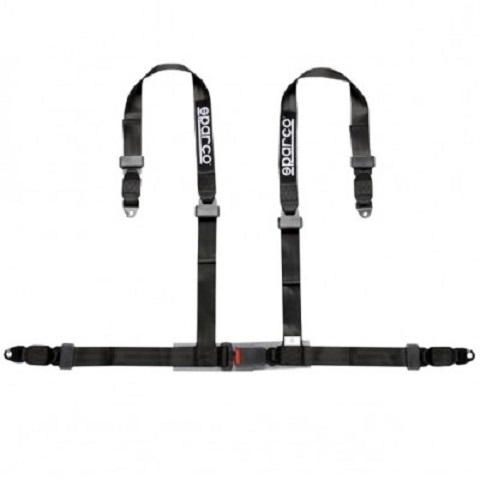

J'ai réfléchit pour une nouvelle config pour les sorties pistes 2018 :ph34r:
J'ai flasher sur le SPARCO GRID II en fibre <oo> :
Et le harnais 3 points SPARCO:
Ou le 4 points ???
En fait je ne sais pas trop quel harnais prendre, étant donner que ce sera un montage le temps du week end...
Z'en pensez quoi les gens?

:blink: T'es a bloc Seb ! :ok:

Messages : 21644
Has thanked : 1680 times
Been thanked : 1233 times
Re: 205 Rallye de 1990 Video clastres 07/10
Prends le harnais 3 points. :ok:
Pourquoi ?
Parce que la fixation arrière tu vas la visser à la boucle de ceinture arrière (sous la banquette). Et tu n'as qu'un point de fixation.
Ca évite d'empiler deux boucles du harnais + la boucle arrière (si tu la conserves) à une vis qui va commencer à être trop courte.
Sachant que les vis de ceinture ont un filetage spécifique, pas facile de trouver une vis longue. Et plus la vis est longue plus le support soudé à la caisse travaille.
Voilà mes recommandations pour un équipement de ralloche "civile". :blush:
Question de goût : Prends un harnais rouge, comme les ceintures ! <oo>
