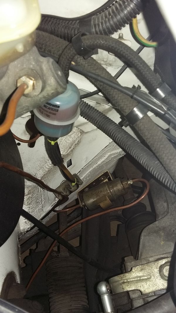

Bonjour à tous, j'ai un genre de pièce cylindrique noir au niveau de mon mastervac qui fait parti du circuit de freinage, sa sort du maître cylindre et va vers l'arrière c'est quoi ?
Sa se change ? Se nettoie ? Pour une restauration

c'est un compensateur de freinage , c'est
, c'est une piece qui vieillit assez bien je pense , je n'en ai jamais changé pour ma part,
et je ne pense pas que ça puisse se réparer

Sur une 205 rallye cette pièce est en bas du système de freinage sur le longeron gauche sous le MV.

Pas à ma connaissance.Mikael27 a écrit :Oui on parle bien de la même chose, personne en refabrique ?
Il suffit de nettoyer celui qui est déjà sur la voiture.

Il y a eu des cas de blocage des roues ar à cause de ce compensateur,sans doute grippébalouba a écrit :c'est un compensateur de freinage , c'est, c'est une piece qui vieillit assez bien je pense , je n'en ai jamais changé pour ma part,

A tout hasard vous auriez pas une photo de son placement ? Le mien les durites sont tordues et est dans le vide

Photo prise en positionnant le téléphone sur le côté droit de l'auto.
Comme l'ont dit Jean et Oliv, il suffit que la bille soit libre à l'intérieur. Un peu de dégrippant et c'est bon.
Pour ma part, je l'ai décapé, brossé et simplement appliqué une couche de verni par dessus en protection. Pas très "esprit origine", mais bon...

On le voit ici

Il me manque carrément la pâte.. Va va être galère à trouver.. Je vais poster dans les annonces merci

Ou monter un répartiteur à molette, comme sur les autos de rallye. Mais c'est la solution ultime.jean a écrit :Pas à ma connaissance.Mikael27 a écrit :Oui on parle bien de la même chose, personne en refabrique ?

J'y ai pensé oui. Répartiteur de compétition...

Comme le dit olivier, si la bille bouge, c'est ok...

Si tu veux j' ai un répartiteur avec la fixation. Moi je suis passé en tout hydraulique avec un répartiteur réglable.
