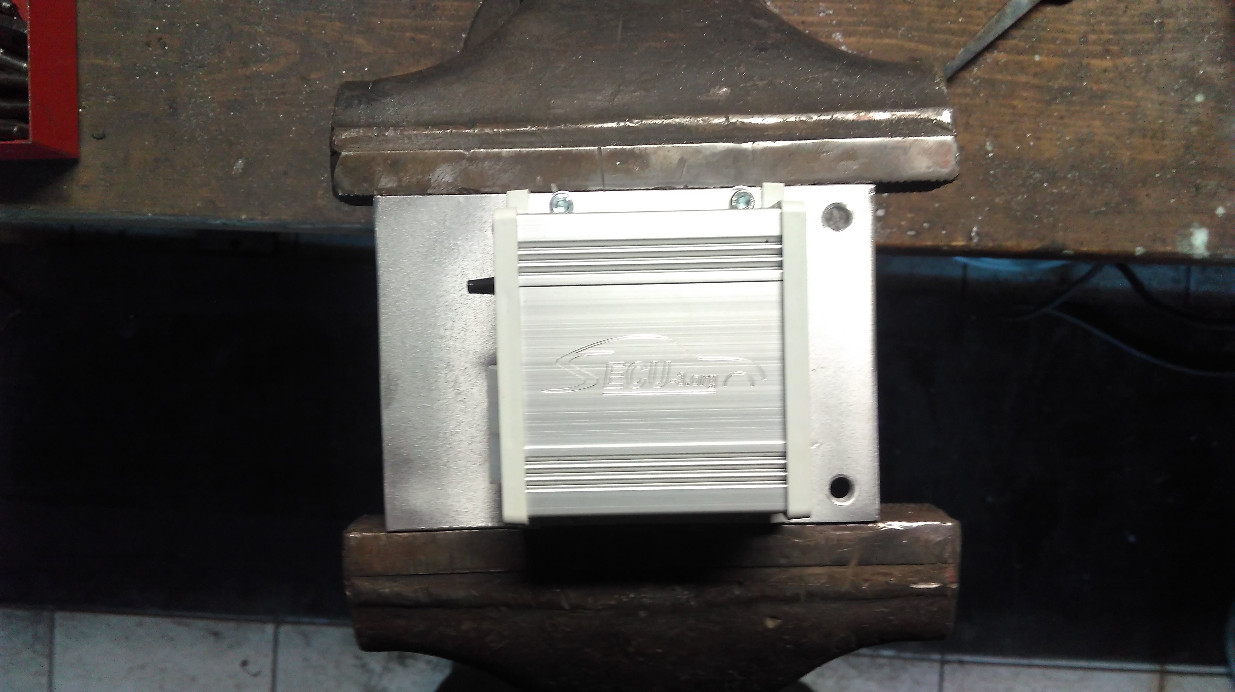

Alors salut les copains, Voici la version finale de l' allumage programmable
- Fichiers joints
La différence entre vous et moi c'est que vous êtes pressés et moi j'aime rouler vite

Y a du talent la
