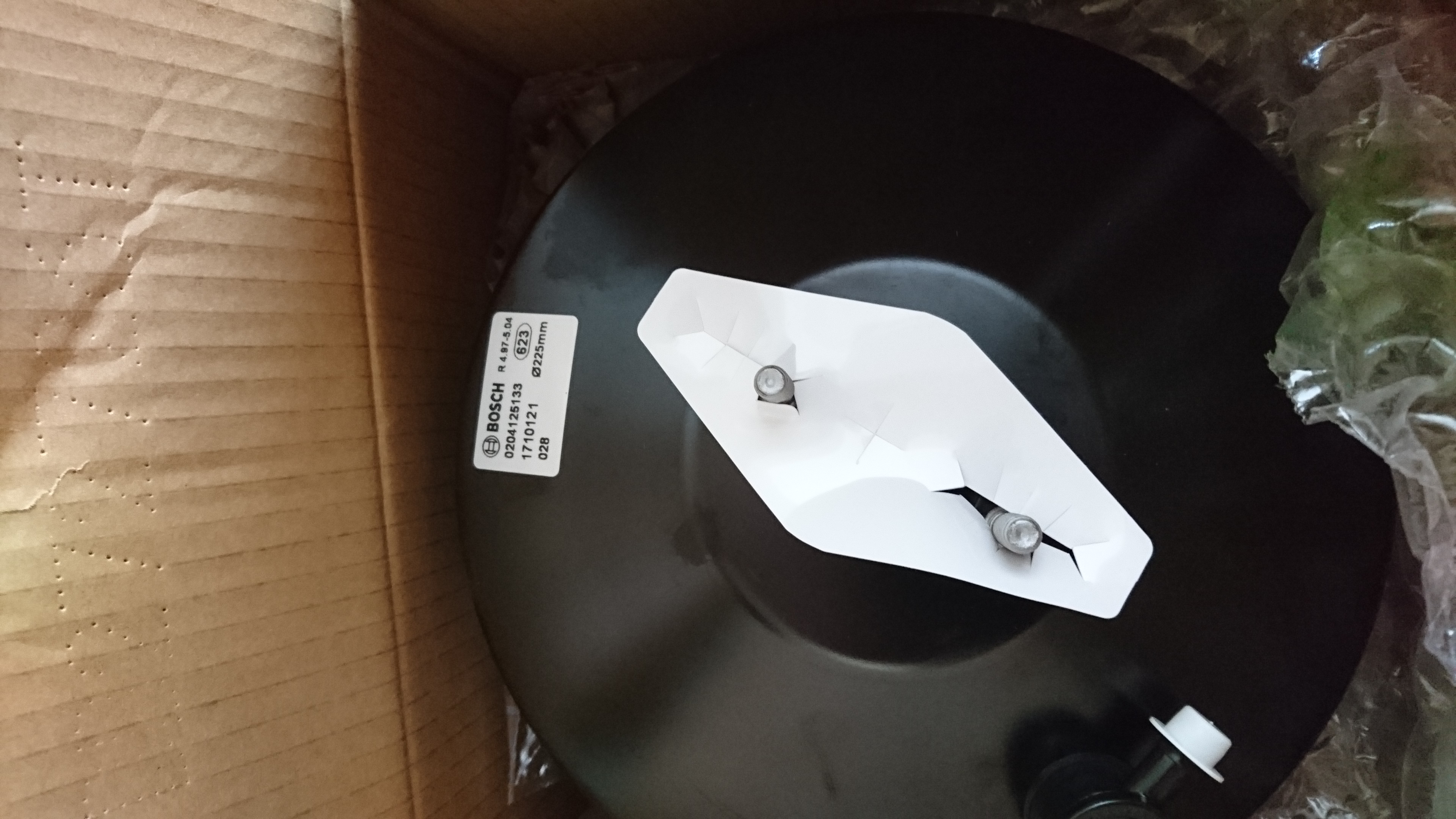

Mastervac TRW commandé chez Mister Auto : un 9 pouces pour 205 rallye REF PSA 452 livré avec joint + 2 écrous (reçu dans un carton TRW, c'est un bosch qui s'y trouvait
Le Bosch reçu dans la boite TRW comporte la réf : 0204125133.
Pour le maitre cylindre, j'ai opté pour un ATE (comme l'a indiqué Jean c'est un 23mm de 406 phase 1). Il faudra mettre un bouchon pour obturer une sortie. Tu peux voir aussi d'autres marques, dont TRW à toi de voir
