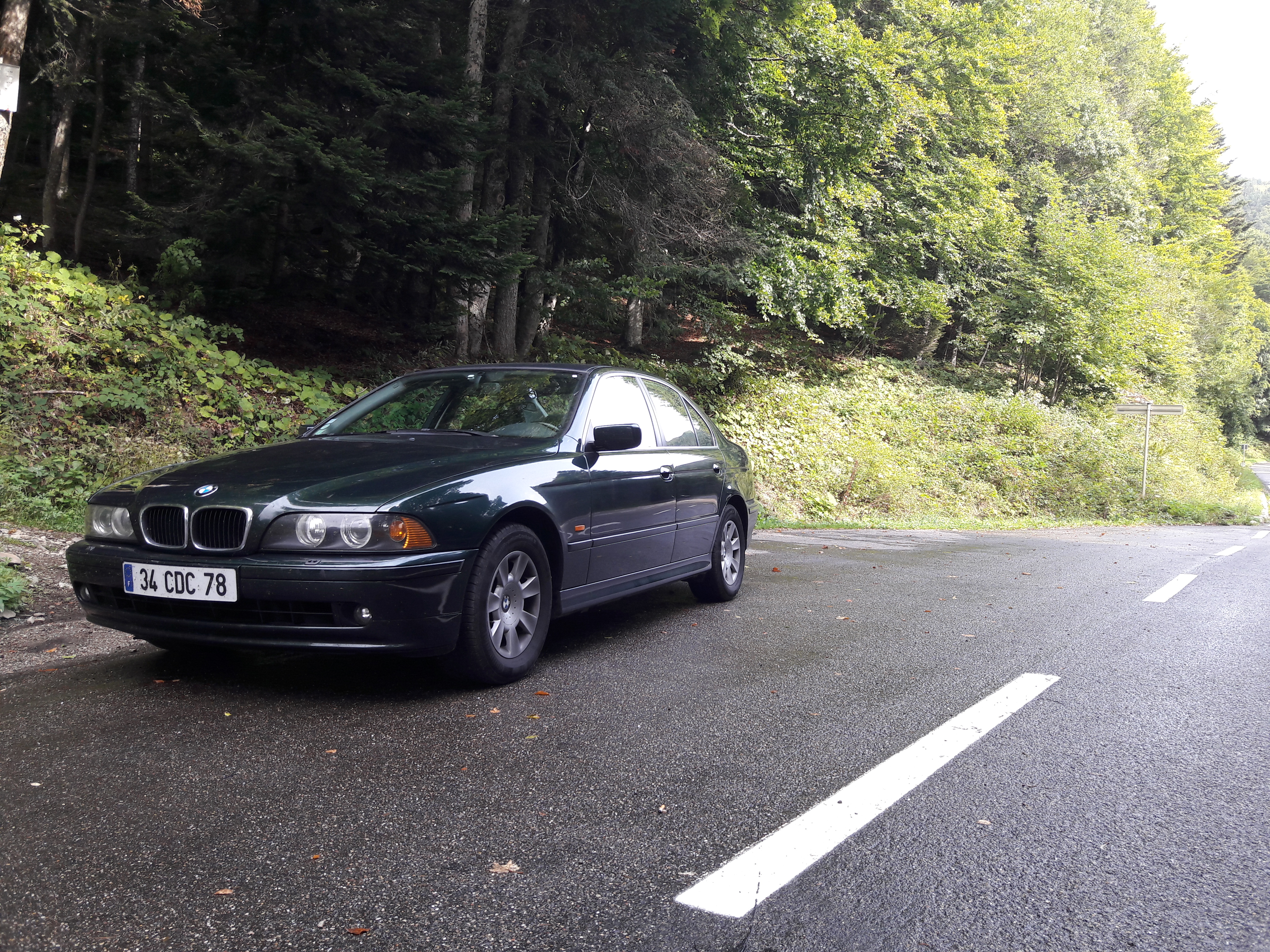

Mon frère a assuré en me prêtant sa voiture
192cv C'est top, mais il y a une tonne en trop pour faire de la montagne
